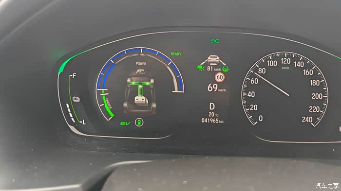

1.发动机直驱
发动机直驱(同时给电池充电)
这套动力系统在正常行驶的状态下会把电池电量控制在30%-60%,电量低于30%,发动机就会介入,行驶过程中完全感觉不到介入时的震动。此时发动机会直接驱动车辆,并且多余的动力会给电池充电。充到50%就会切换到纯电模式。发动机直驱并不是完全由车速的快慢决定,如果电池电量不足,即使刚起步发动机也会介入。
我做过测试,即使以120km/h的速度匀速行驶,发动机依然有多余的动力给电池充电,充到40%就会切换纯电模式,但是维持时间很短,基本15秒左右电量就会掉到20%,此时发动机又会重新介入。但是以130km/h的速度匀速行驶,功率表虽然显示发动机还能给电池充电,但是要达到纯电驾驶模式电量要很久,几乎可以忽略。
运动模式下(SPORT),发动机会长时间保持运转,以保证动力的输出,如果运动模式下没有加速的迹象,电池电量也足够,发动机也会熄火切换到EV模式,但是运动模式不会关闭,只要轻踩油门,发动机就会立马启动。
至于节能模式(ECO)这就是个鸡肋,动力严重受限,也丝毫不节能,用过一次后就再也没用过。
有人会说混动系统发动机频繁的启停会不会有磨损,这一点完全可以忽略不计。由于这套混动系统的工作电量大部分时间维持在30%~60%,一直是浅充浅放的状态,发动机也一直处于最佳工作温度,润滑也到位,这种工况下的磨损可以忽略不计,最大的磨损还是来自于冷启动的时候。

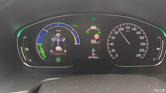

2.纯电驱动(EV模式)
纯电(EV)模式
这套混动系统的纯电驱动电量在30%~100%,大部分时间是在30%~60%之间。经常有人问纯电能跑多远,这取决于电池的电量和行驶的速度,我天冷的时候曾经把电池电量充到100%,以80km/h的速度纯电大概开了3公里多点掉到30%发动机就介入了,严格意义上来讲,油电混动并不存在真正的纯电续航里程。
另外并不是电池电量足够就能纯电行驶,在车辆需要加速的情况下,功率超过25%发动机就会强制介入,如果是起步加速阶段,功率超过13%左右,发动机就会介入。当然,如果电池电量足够,又不需要急加速,慢慢加速的情况下,发动机确实不会启动,但是这加速也着实慢了点。
这台车有强制EV模式(手动按下EV键),但是仅限于电池电量超过30%,而且不能在急加速的状态下使用,如果此时需要急加速,那EV模式会自动取消,发动机也会强制介入,匀速行驶后会切换回EV模式(非手动操作)。

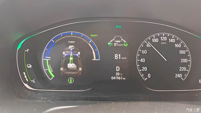

3.发动机电池共同驱动(混动)
共同驱动(混动模式)
车辆需要急加速或者上坡的时候,发动机和电机就会共同发力,一起驱动车辆。但是当车辆是冷车状态或者发动机舱温度低于正常工作温度的时候,即使轻踩油门,发动机也会介入和电机共同驱动车辆。如果电池电量足够,但是加速又平缓,此时发动机不会介入,只依靠电机就能驱动。当电池电量不足以纯电驱动的时候,发动机就会介入共同驱动车辆。

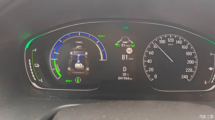

4.动能回收
动能回收模式
正常情况下只要车辆处于滑行状态,就能切换到动能回收模式给电池充电,同时发动机熄火。但是当发动机舱温度低于正常工作温度时,即使车辆处于滑行状态,发动机也不会熄火,但是动能回收模式依然可以给电池充电,待发动机舱达到正常工作温度时,发动机才会熄火。还有一种情况就是当车辆急加速到100km/h以上时,松开油门会切换到动能回收模式,但是发动机不会熄火,这是因为如果发动机熄火后需要再次急加速,发动机重新启动会影响动力的衔接。
这台车方向盘下方左右两边各有一个拨片,这个不是换挡拨片,而是动能回收强度拨片,左边的拨片每拨动一次,动能回收强度就加强一档,车辆减速效果越明显,一共有4档。而右边的拨片每拨动一次,动能回收强度就降低一档。如果车辆处于ACC自适应巡航状态,拨动拨片巡航会取消并发出蜂鸣声,要注意的是:使用动能回收拨片减速的时候刹车灯不会亮起,并且当车速降低至20km/h的时候,动能回收会取消,此时需要踩刹车制动。
