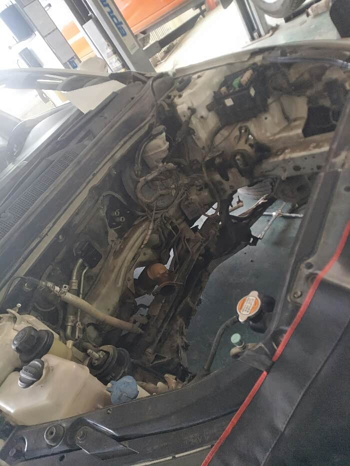

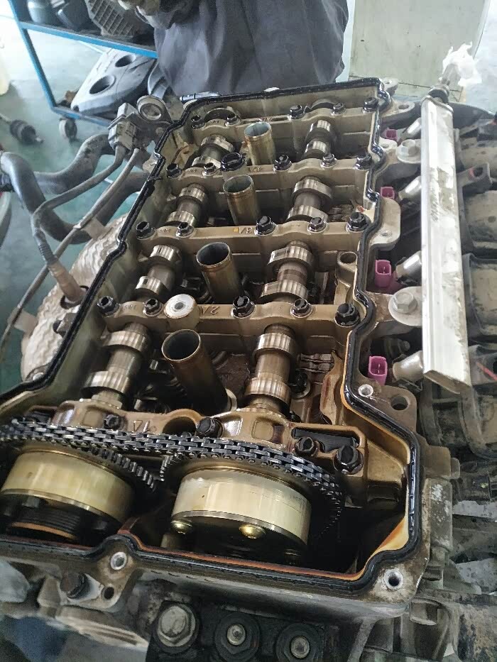

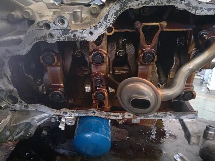

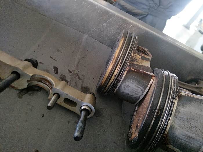

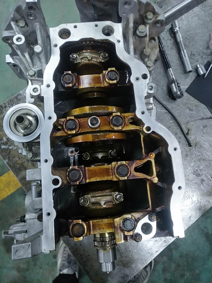

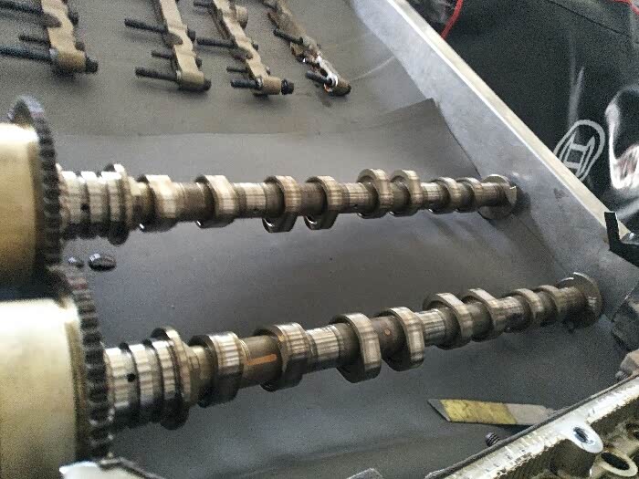

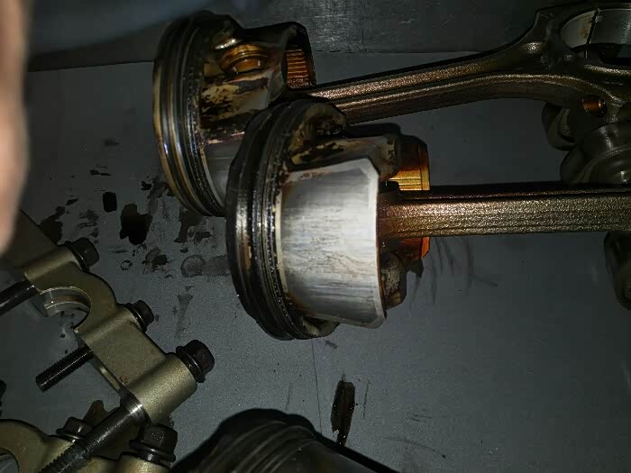

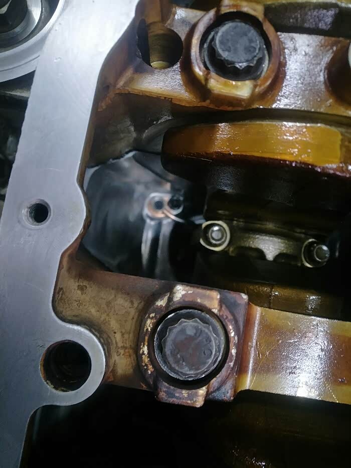

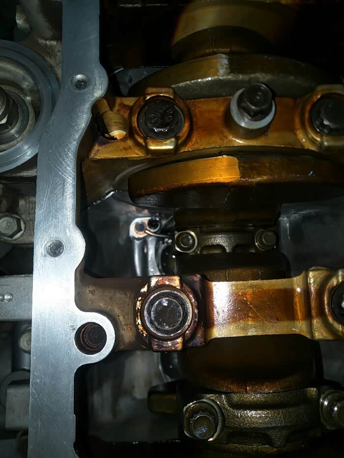

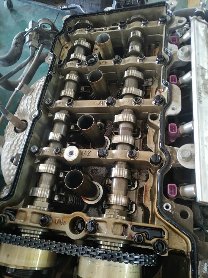

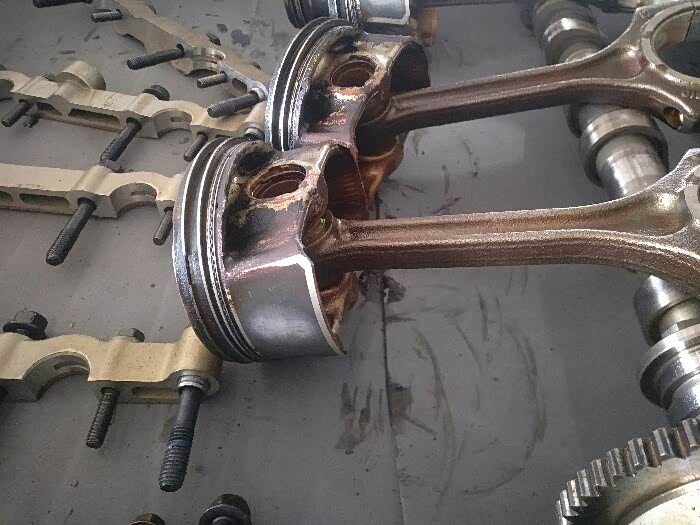

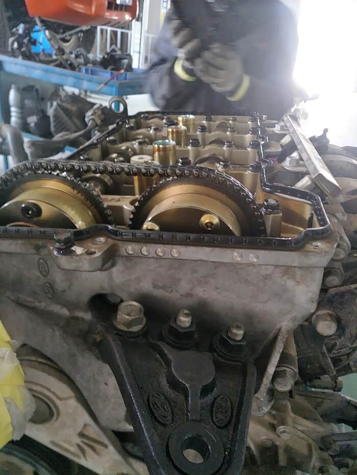

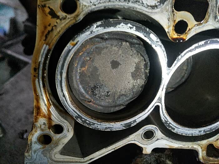

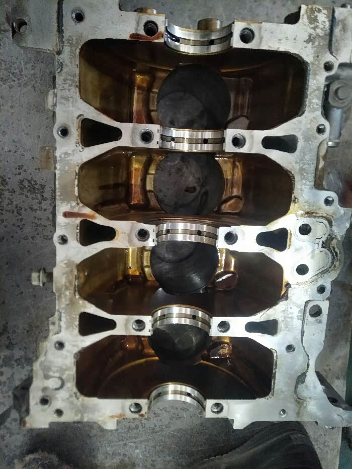

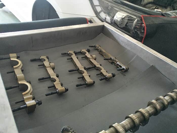

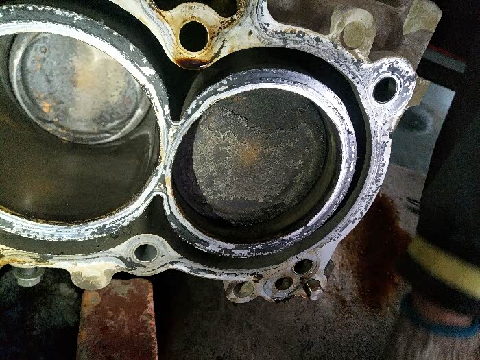

13年的起亚 跟咱的35一样的发动机 热车发动机异响 非常像气门挺柱响特别清脆发动机已经拆下跟咋们一样的NU G4NA发动机空空的机舱发动机气门室盖拆下后,发动机内部还是比较清爽 干干净净没有磨损痕迹 非常透亮可变正时 轮拆下缸盖 这是再拆缸垫缸盖 凸轮轴分解后,整齐的码放在一起凸轮轴 双凸 16气门凸轮轴瓦座缸体下部缸筒四缸轻微拉缸不清楚三缸...

问题是拉缸解决了吗?当初就是因为害怕拉缸,选的杰德。
jackchentotoro 2019/04/03 21:34:19 发表在 地板
该拉缸的还是要拉缸吧。有车主大修发动机,加了机油喷嘴,过一段时间又拉缸了。另外,2015款也有拉缸案例了。
98富康ZX 2019/04/04 07:01:01 发表在 5楼
主要是机油标号没选对 在再有就是设计有缺陷
jackchentotoro 2019/04/04 07:06:43 发表在 6楼

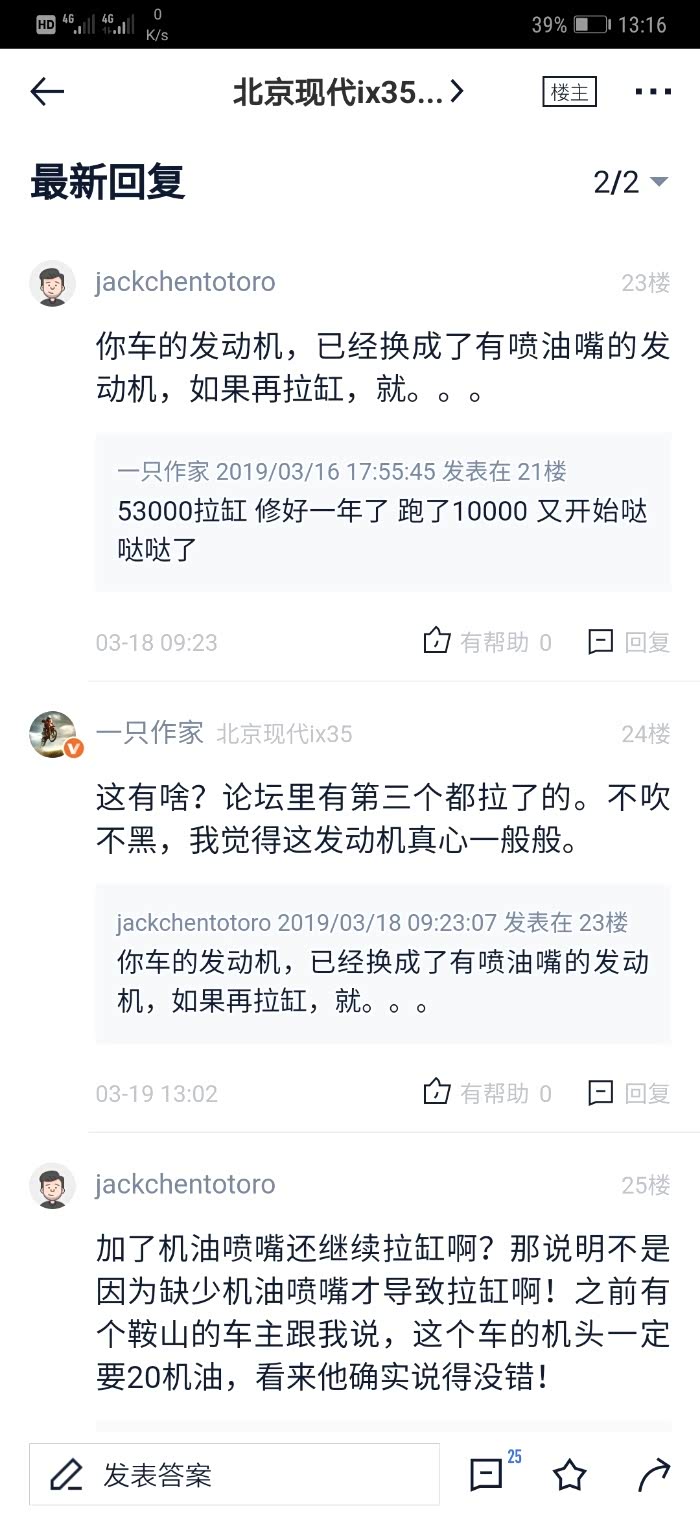

设计缺陷是指没有机油喷嘴吗?但是有2010-2013款车主大修发动机,加了机油喷嘴,没过多久又拉缸了!2015款也有拉缸案例了!所以,应该要么是机油用错,要么是本身发动机垃圾(发动机整体不行?)!
98富康ZX 2019/04/04 20:36:36 发表在 8楼
有可能吧 相对来讲各方面还是不错 还没注意到有加了喷嘴拉缸的 但是听说有15年以后的拉缸的
jackchentotoro 2019/04/04 21:36:03 发表在 9楼
看图。他是大修发动机,加机油喷嘴后,没过多久,又拉缸了。可见,要么是机油用错,要么是本身发动机垃圾(跟有无机油喷嘴无关)。
