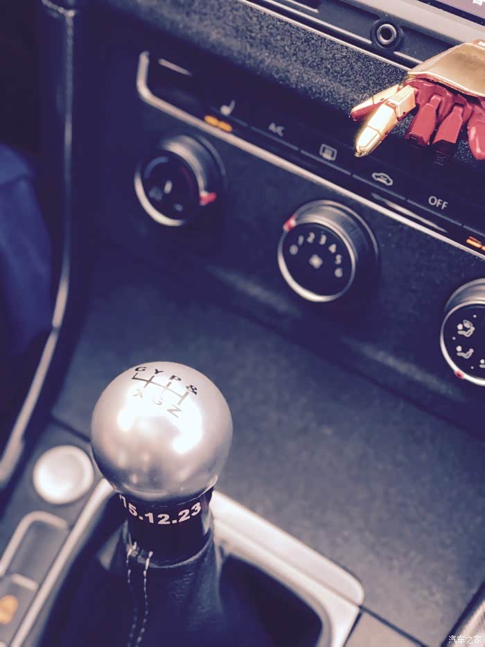

定制档吧!手感不错!车哥讲话:喜欢波楞杆子!哈哈,手档rline不多有哦

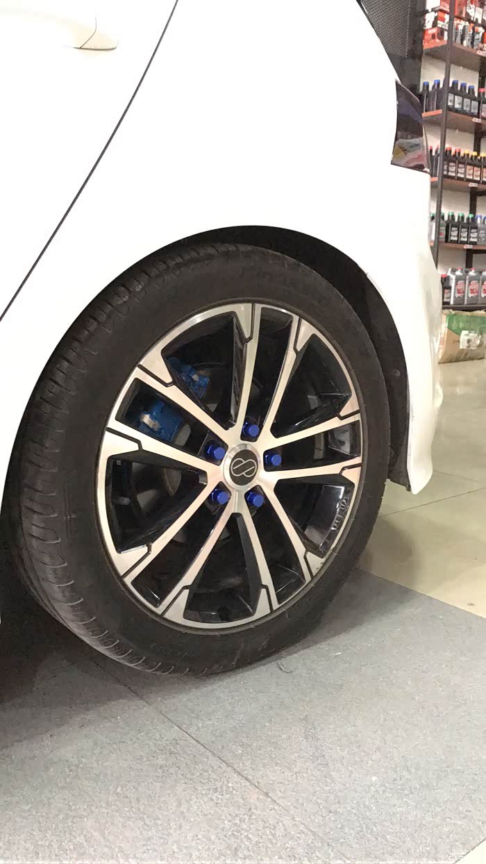

先是来了套反串螺丝!很帅

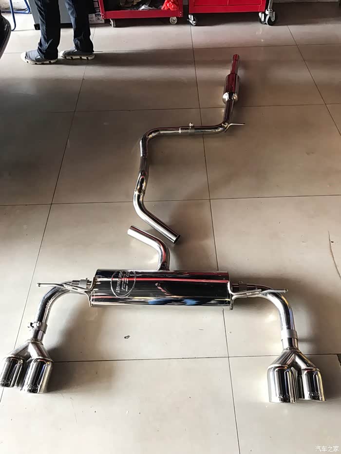

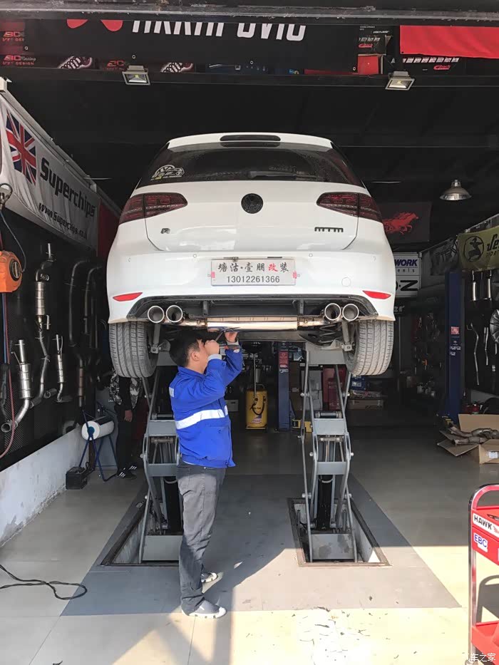

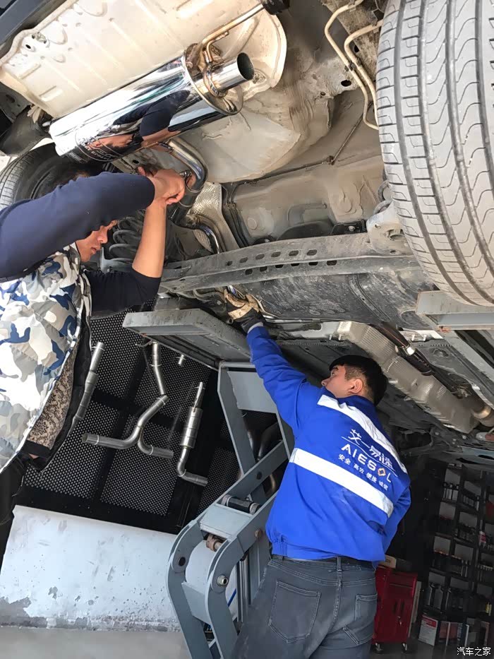

后来,总觉得单边双出原车不好看,越看越别扭,整!!!RES中尾走起!
中尾双边四出
尾段
基本定型
完成!去测试!
路试结果声音偏小本来想低调一点,结果定制小声音哈哈,真是挺小的!

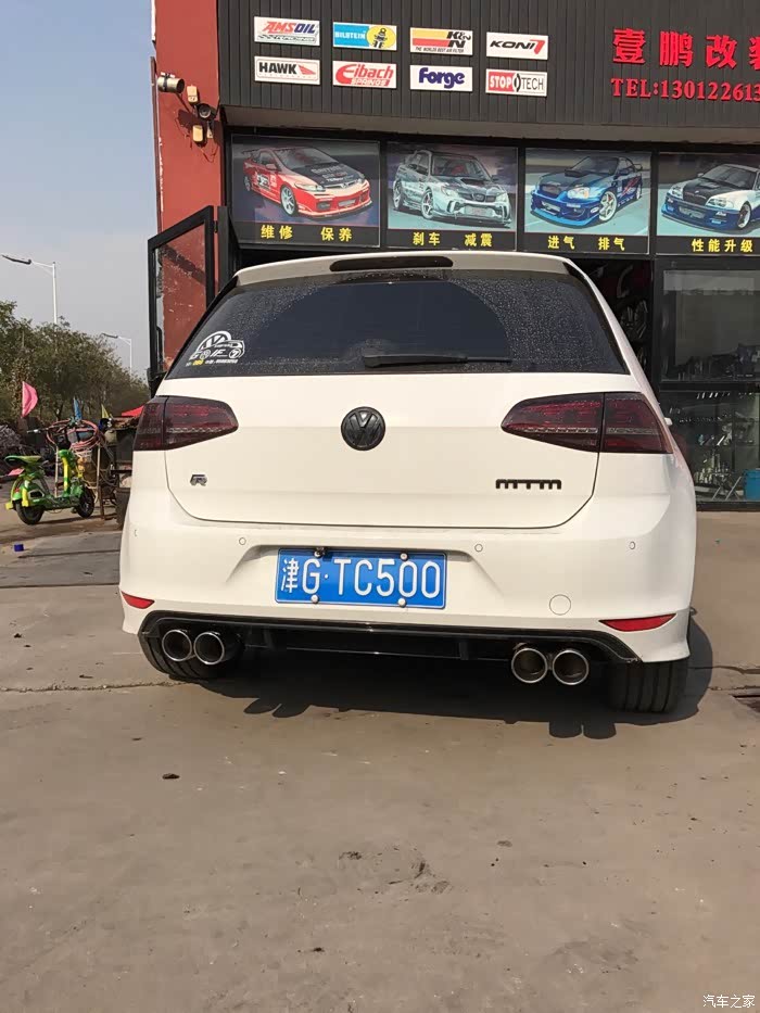

半年过去了,声音比以前大了!开通了?哈哈

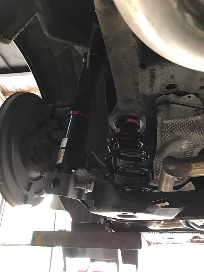

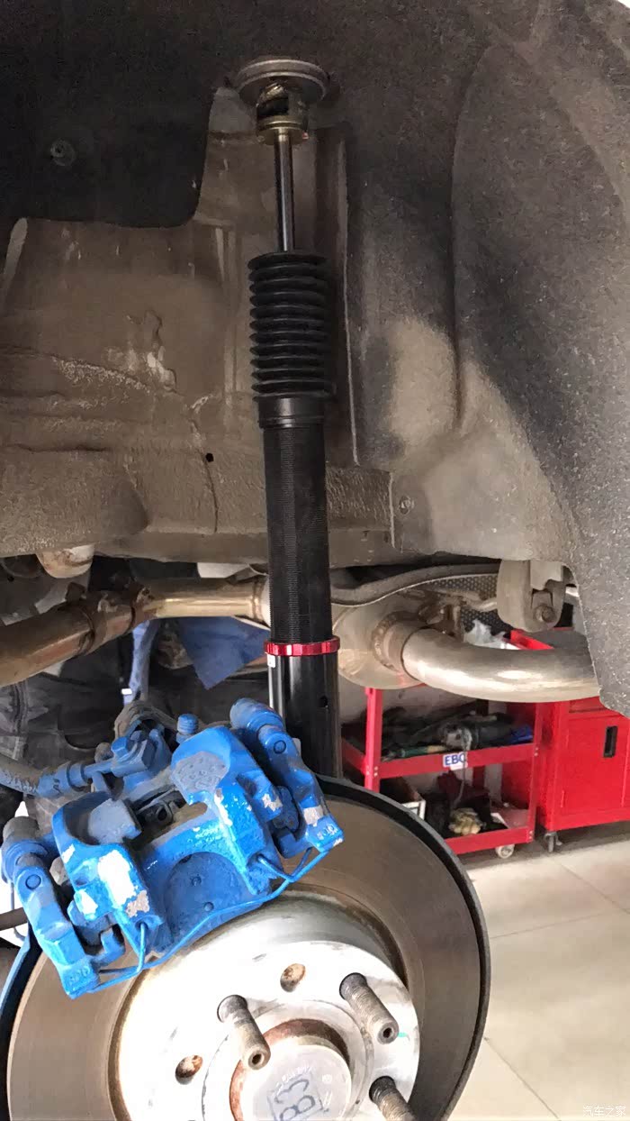

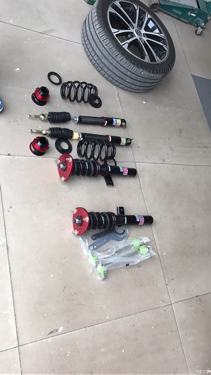

后来也不知怎么了?想改了!想象着低趴的车子开在路上!一定很帅,拖底?多注意点儿就好吧哈哈!说改就改!其实对于避震来说真的不太懂哎!知道绞牙还有什么短簧,开始想来套二手的!打听了一下,价格合适但是还没有拆车啊!跟改装店老板在聊天!忽悠我!老套新的,一咬牙一跺脚!来吧!入坑啦!
bc

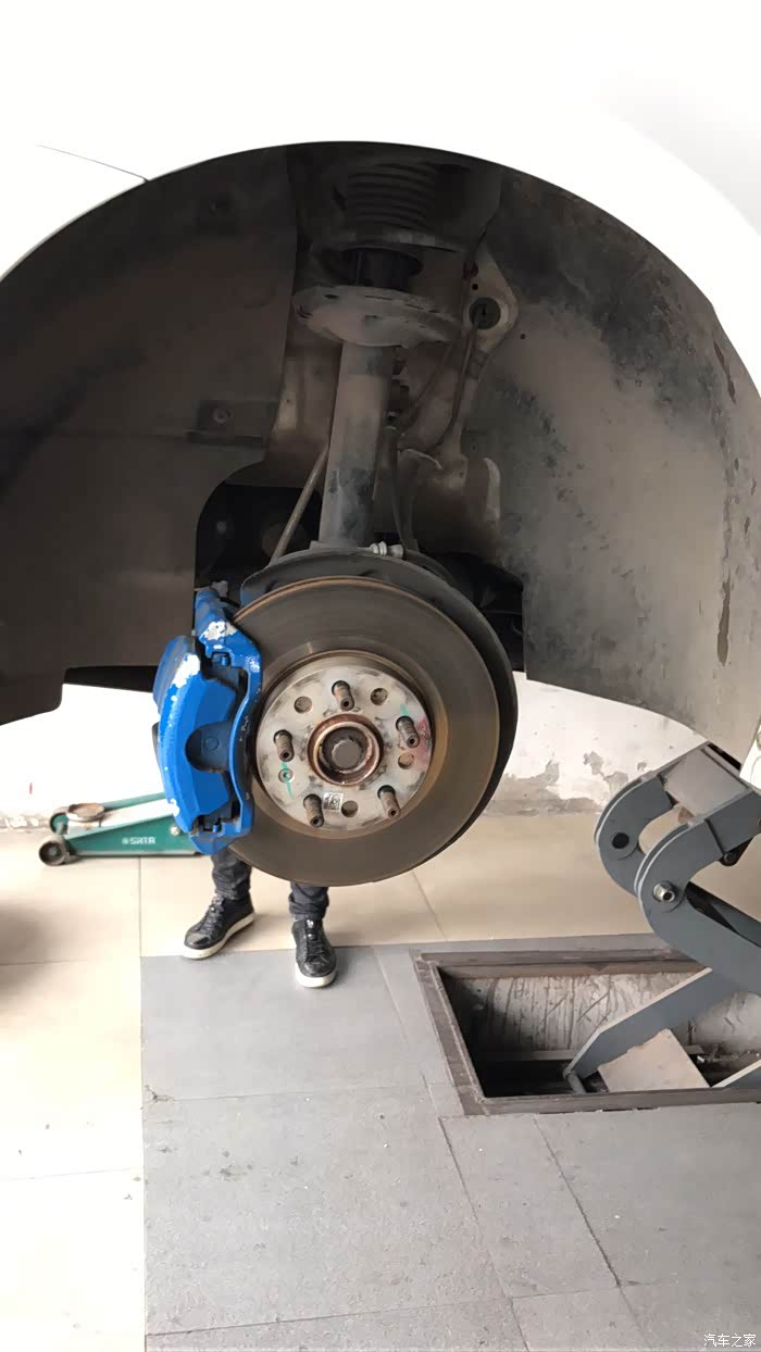

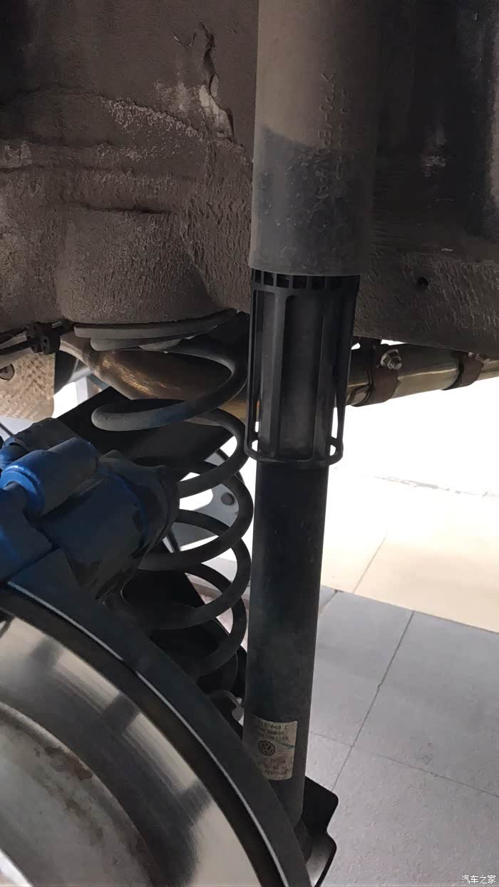

拆除原车件!
过程还是挺顺利的!看似有点儿暴力哈哈!漫长的等待与调试

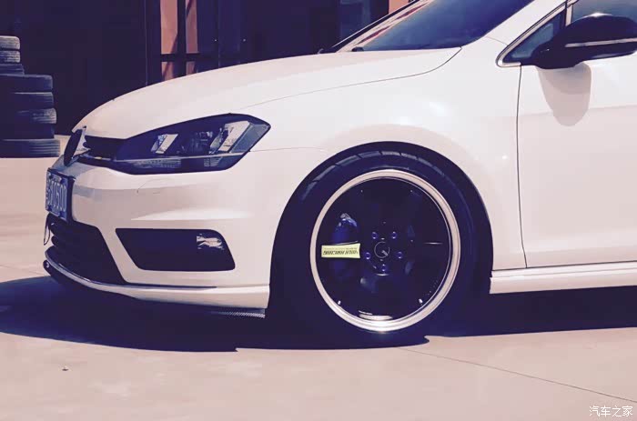

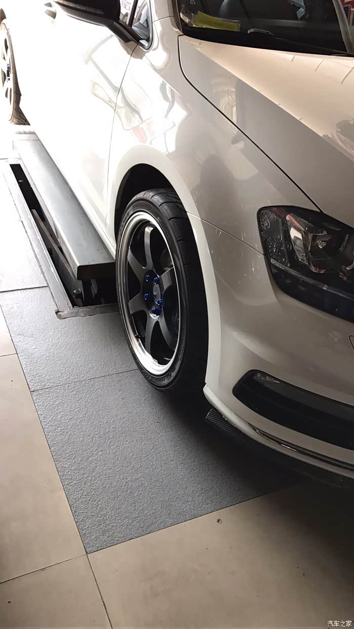

垫完后的效果,当时没拍照!确实饱满了很多!异响也完全解决,避震也不那么跳了,舒服了许多!前后一指紧紧的!这高度!开起来过起伏路面会蹭翼子板!而且拖了好几次底,有一天急刹!我的天!蹭翼子板!那声音简直了!快崩溃了!

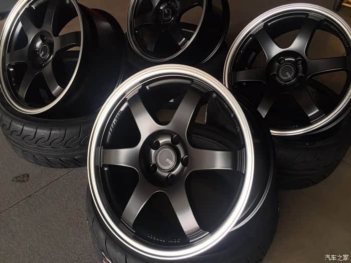

ARTKA旋压铸造!国产
这不就是te37嘛!一毛一样啊!(盗图)
哇塞!太帅了!

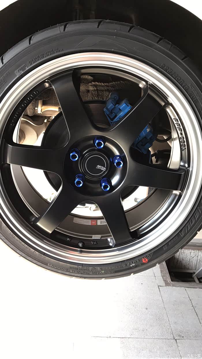

期间跟改车老板聊天!又聊到轮毂了!都说不改了!却还是想聊聊!te37进口2w 国产锻造1.2w左右!我的天!还是没法接受啊!然后!他说还有一种定制的!国产旋压铸造1800!!!1800!够便宜啦!上网学习了下!确实是ARTKA定制rs106  介于铸造和锻造之间,性价比高!而且品牌也很好
CTCC车队也用这款轮毂!看意思靠谱啊!这价格!完美!
心动了!思考了整整两天!整一套!来吧!谁让我中毒了呢!老板给优惠了不少!跟淘宝一个价格!但是!最起码这是实体店啊!而且省去大把邮费安装费!(后来知道老板为了给我订轮毂!费尽周折,多花了200多邮费!太够意思了!)
就它了!帅!!!

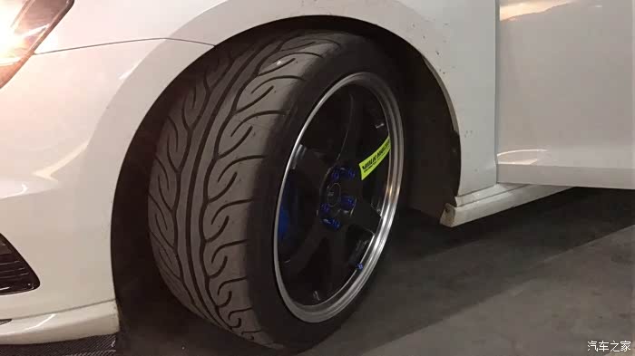

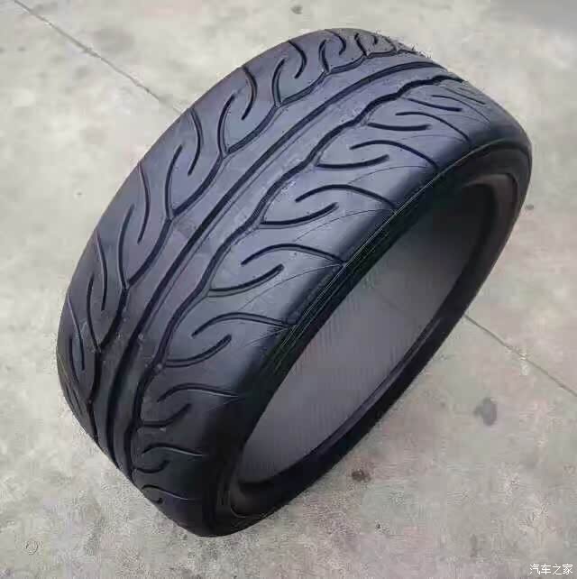

横滨
ad08r半热熔!不耐造!花纹太帅了!温度起来抓地力很牛!就是冬天,雪天很尴尬 价格略贵

最后综合考虑,不用倍耐力啦!换换,上ad08r骚气的花纹!街胎王啊!冬天小心点就ok时间还长呢哈哈哈

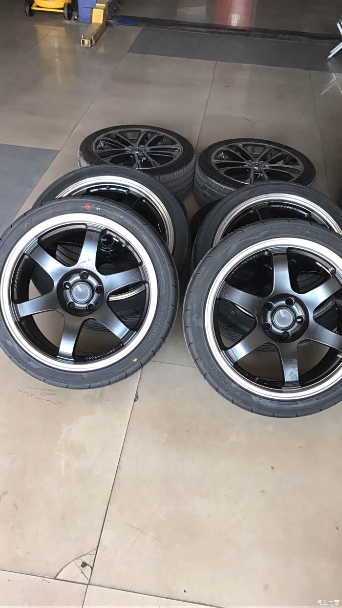

五天后!
来了!终于来了!好极了!心痒痒了已经!想立刻飞奔过去装车!可是没时间啊!只能再忍三天!
一大早!八点出发!一路上不堵车!很快就到了
一进门!已经摆在眼前!哈哈,先卸原车轮毂

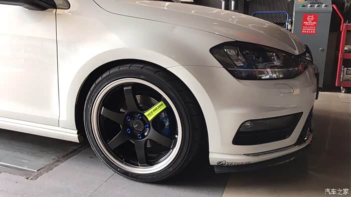

先给避震调了吧!已经受不了一指了!调两指!

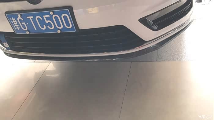

调完装个前唇,这个经济实惠!不怕刮蹭!虽然前包围已经伤痕累累了!
效果还不错

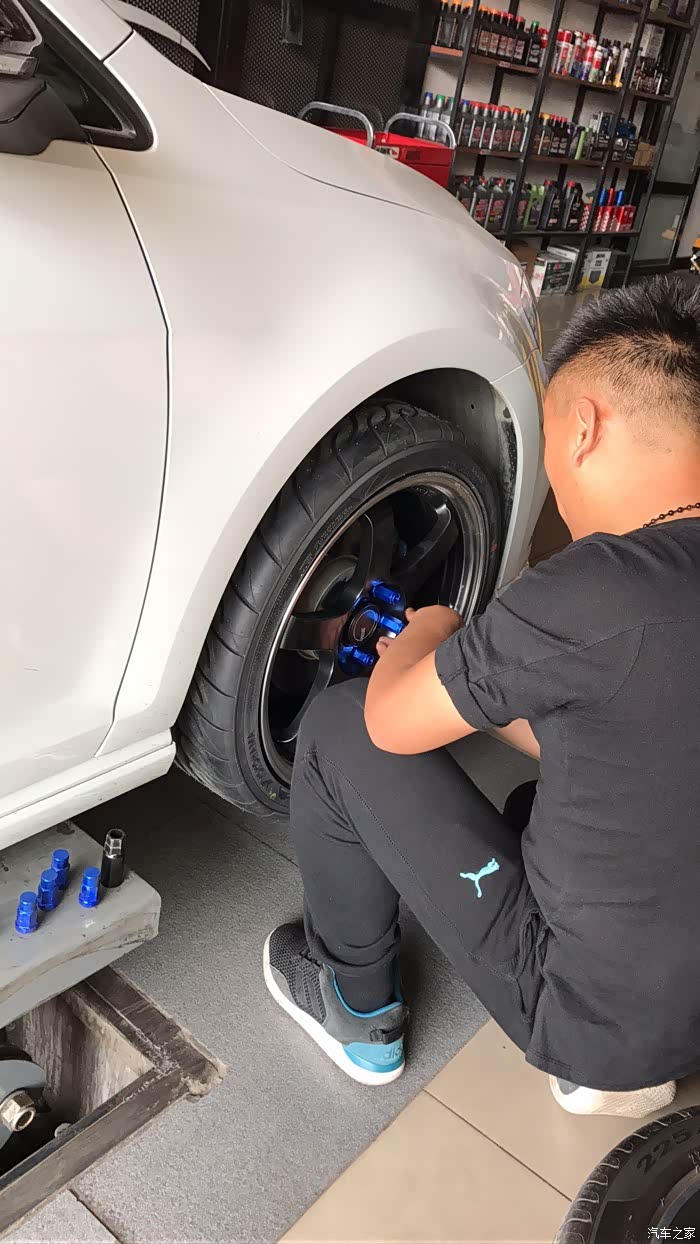

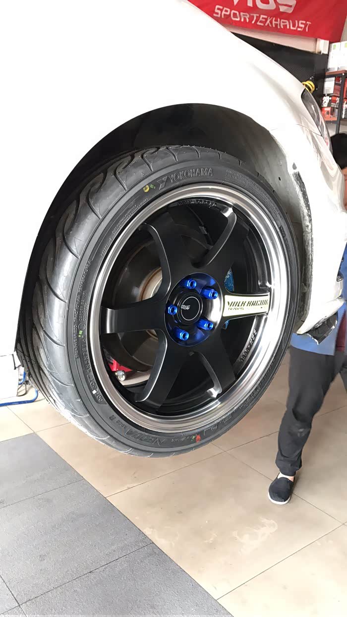

不一会儿的功夫,轮胎上完,动平衡也完成

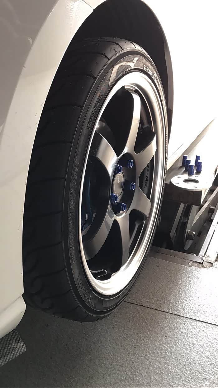

装车!225的轮胎确实还是稍微窄了点儿,不过没关系!
蓝色反串螺丝
效果棒棒哒
齐边
后轮也齐边
御用贴纸怎能少
完美!
骚气的花纹
洗白白
帅!xzz!哈哈
