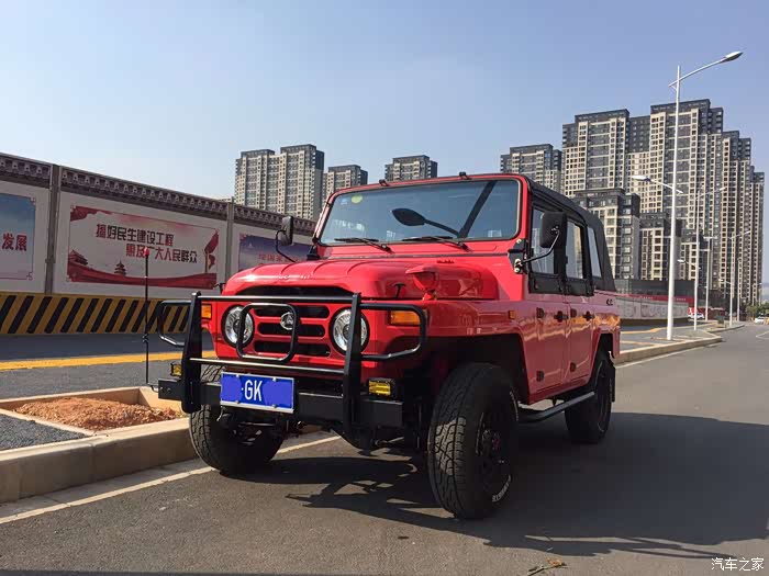

野钓当然要找一个能带我到处去找钓点的车,212重新进入我的视线,至于过程略过不表。价位合适,不跑长途,能带我去瞎找钓点。当时是16款底盘和18款底盘交接的时间,研究了很久,发现没鸟用,16款也就是前板簧上置可以加高,对于我看的这些来说桥没有变高,意义不大,当然除了换大胎的必要(防止擦轮眉,大胎是可以让桥升高的),那么板簧上置下置无所谓,选新不选旧。三角门,消防红,VJ蓬,铁仪表,铁轮毂

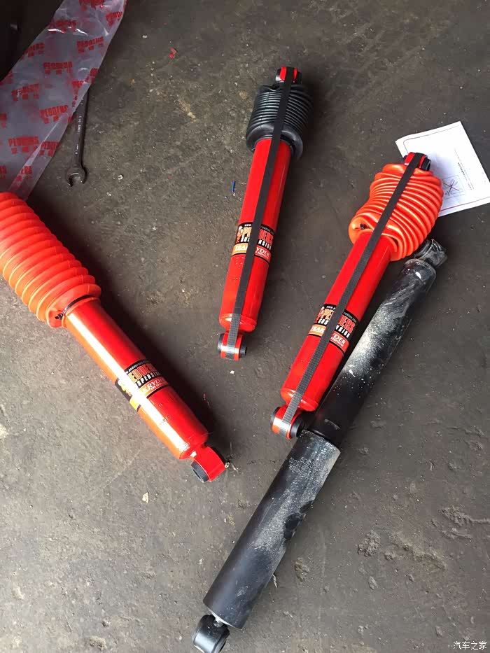

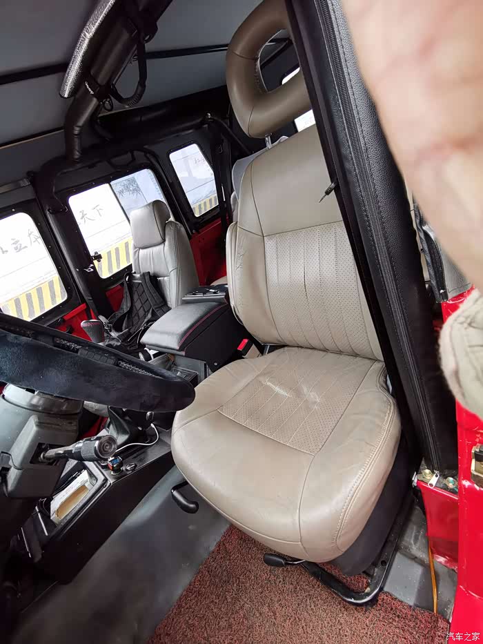

修改帖子,补上减震,换了后变化挺大的,原来过坑是砸在地上,现在是掉在地上,字面意思感受一下,形容的还算贴切,加上换座椅,已经好很多了
主驾GL8驾驶位,应该是使用比较多,座垫比副驾那个塌,没有那个屁股舒服
副驾,GL8第二排,挺好的,又窄,不影响安全带,也不挤扶手箱,还可以折叠放倒,放倒后的后背上还有两个杯架
后排是切洛基的后排座垫,安装合适。短了点腿部没有支撑,有点硬,比原坐好,反正使用率不高

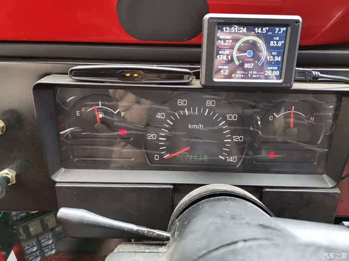

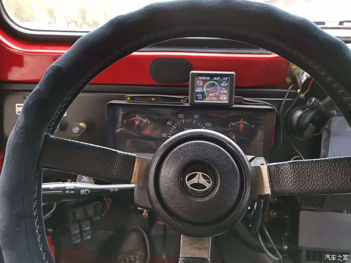

obd行车电脑和倒车雷达,行云流水2代obd,铁将军雷达,油耗有点高,新手,第一辆手动车,半年了开了不到三千公里。之前一直维持在13个油,期间加过一次小加油站的油,油耗就上去了,而且动力还不好,3抖动大没力。当时为了想用他们的高压洗车机。别的加油站没看到有,这家加油免费充洗,尴尬,贪小便宜。

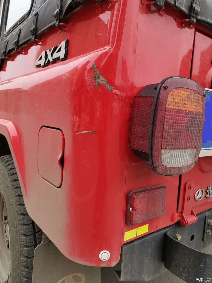

第一撞和雷达,当时倒车摄像头装在后保险杠下面,位置比较低,晚上在车库,柱子上有个消防柜,摄像头看不到,怼上去了,40块换了个尾灯,自己拿橡胶锤子在后备箱里面把铁皮敲回来(这算钣金不),然后就安装了这个雷达

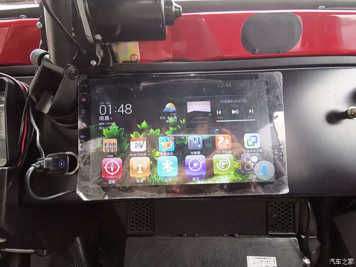

安卓10.1大屏,之前已经换了一个小屏幕的,那天陪朋友去改他车的电尾门,我随口问了一下老板,他说他有个朋友普拉多上安装了一个礼拜然后拆下来不要的,500块处理,我一听,得,拿回去。事实证明嘴要勤快,嘴要勤快,嘴要勤快。好用。

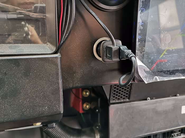

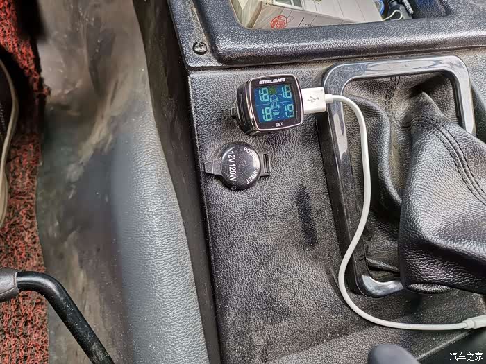

212的点烟器不是标准的,不过这个飞利浦的USB头确也适合各种大小的,接了一个行车记录仪和无线手机充电夹
无线手机充电夹,红外感应自动开合,有点小贵
原车点烟器上引线接两个点烟座,一个插了铁将军胎压监测,一个备用

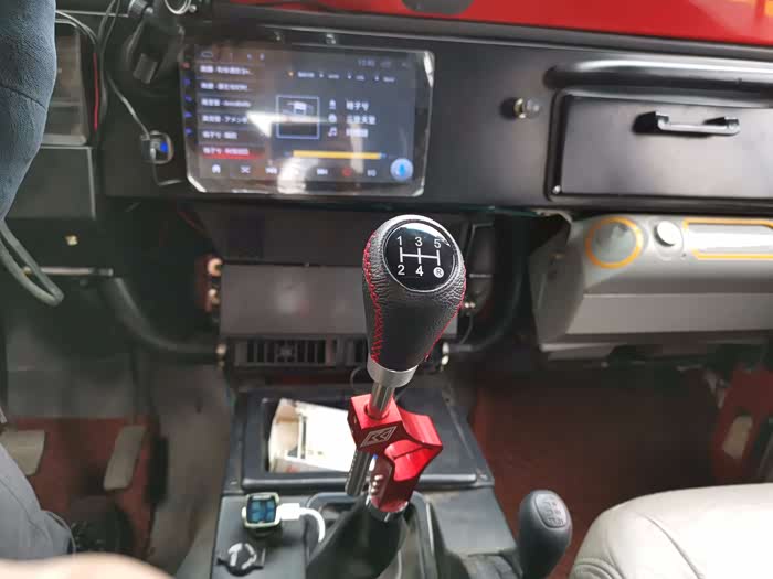

原车档杆有点短,挂五档感觉要去摸副驾大腿,还是喜欢手臂放扶手箱手能直接搭在档杆头上,配送金属的档杆头,天冷难受,还是用皮的好,远处那个冷空调当摆设,我觉得可以不需要,就没用几次

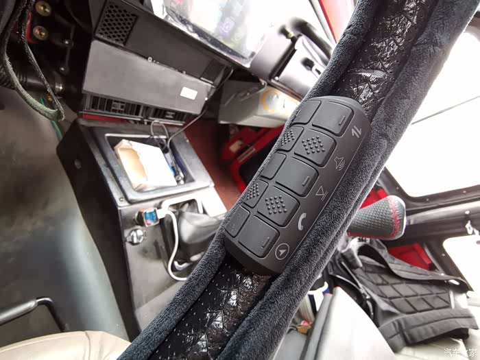

方控,触摸屏用着还是没有物理按键的舒服

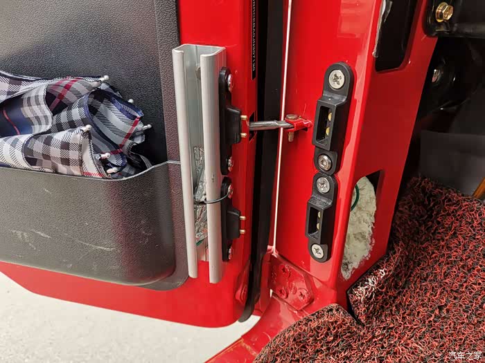

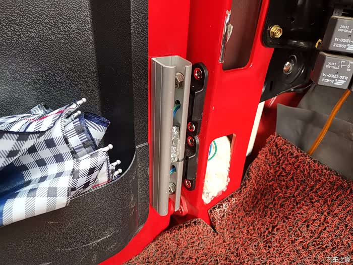

中控锁,免过线方案,主驾这边有5条线,其中一条黑线随便找个地方搭铁,然后就是两条反馈线和两条电机控制线,用的面的推拉门的触碰通电。最关键的是位置要定位准确,可以适当的打大一点孔,可以有调试的范围。
主驾
副驾,4个门都可以安装,后门难一点,位置比较小,另外遥控开关的灯我接到了旗杆灯上,反正那个灯一直也没啥用。门上的那个铝合金块是装修用的推拉门的导轨

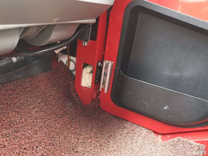

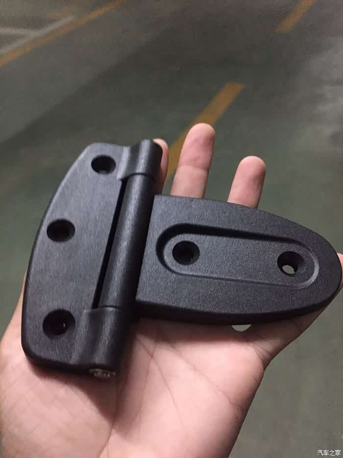

门铰链的装饰盖
就是这个东西,某宝上买的,尼龙保温柜门铰链,割掉一边,用AB胶粘的,4个多月了没有掉

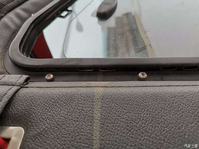

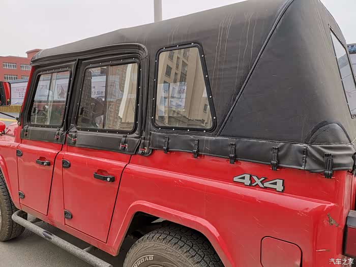

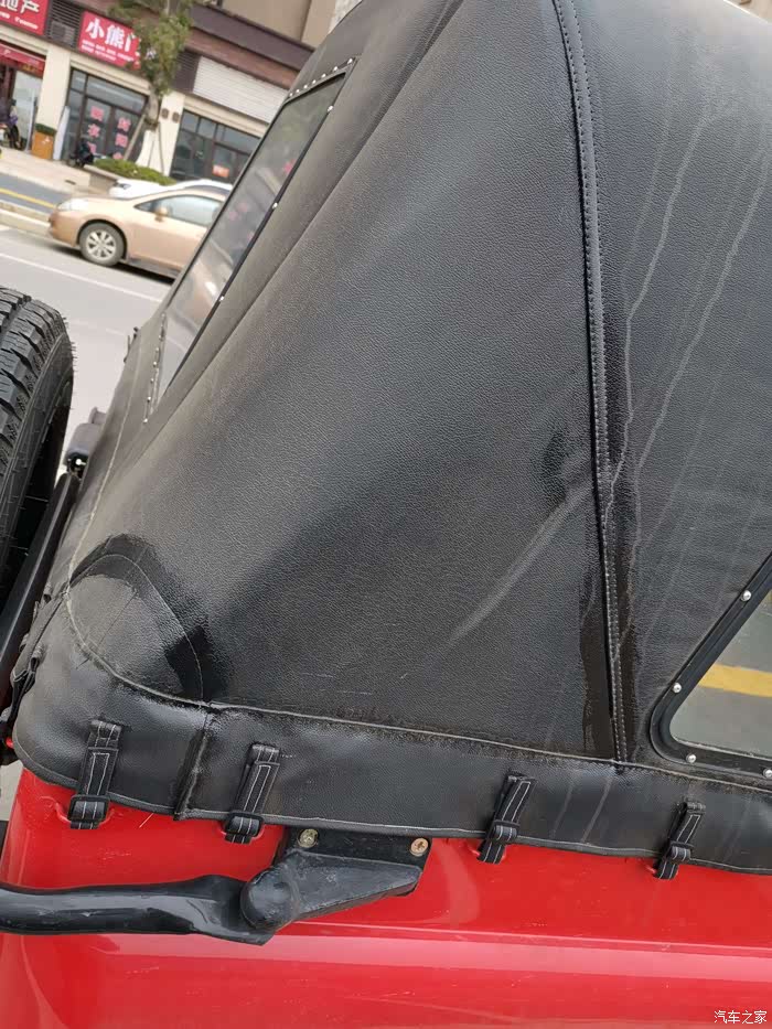

买的VJ蓬,给我的是vj蓬,确带了快拆的挂耳,不要浪费,改拉链,然后在缝一道边盖起来,回头到了夏天我的vj蓬也可以方便的敞篷了

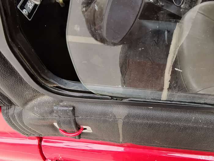

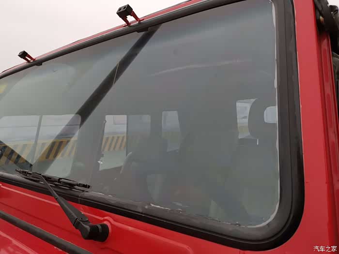

所有接缝用防水胶刷一下,一般是不漏的,但是要在雨里停的太久还是会有水从接缝的针眼里渗漏进去,防范
前档的边缘也会有点渗,相信我,不多。但是心里膈应的慌,刷胶,不过貌似我的玻璃上涂了雨敌,胶会起来一些,估计这里需要重新想办法,还有雨刷杆连接车体的那个地方也要上胶
暂时就说这么多吧,还有一些小的就不细说了,篷布的防水,直接用防水胶刷,主要是有接缝的地方
