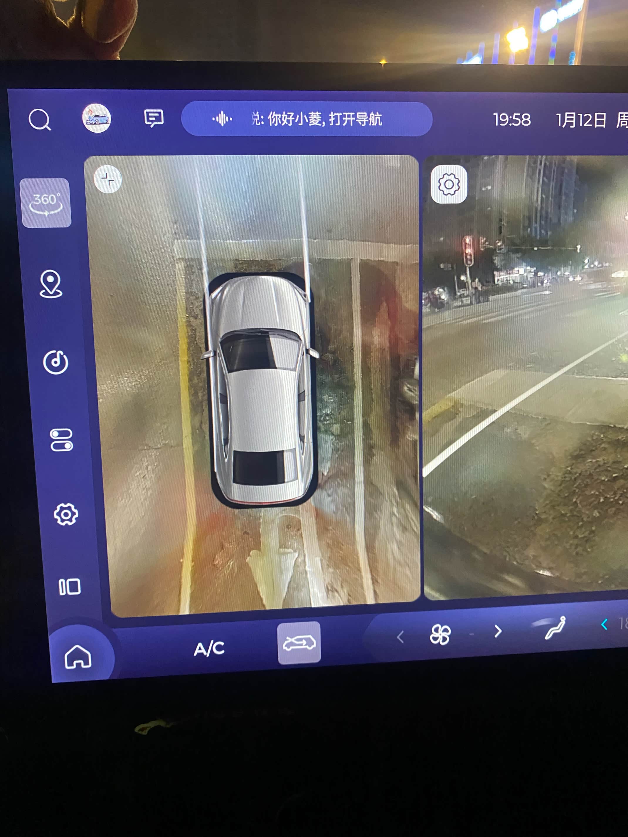

1. 360全息影像故障
某天倒车出街时,屏幕显示在线升级提示,我忙着倒车没仔细看就点了确定,结果第二次用车时360影像出现异常:前后距离障碍物明明很远,屏幕却显示障碍物贴近车身,且摄像头拼接画面混乱。
维修过程:到售后检测后,师傅升级最新车机系统未解决,和我说他法弄了,等厂家更新系统看看?取车后我不想等待,直接致电厂家反馈问题。厂家受理后,4S店维修部经理联系道歉,说是师傅沟通不当导致误会。随后售后开始向厂家订标定布,结果标定多次不成功,4S店与厂家技术人员建群研讨,前后经历4次标定,耗时4个周末才完成维修(期间因送修导致我周末无车可用)。

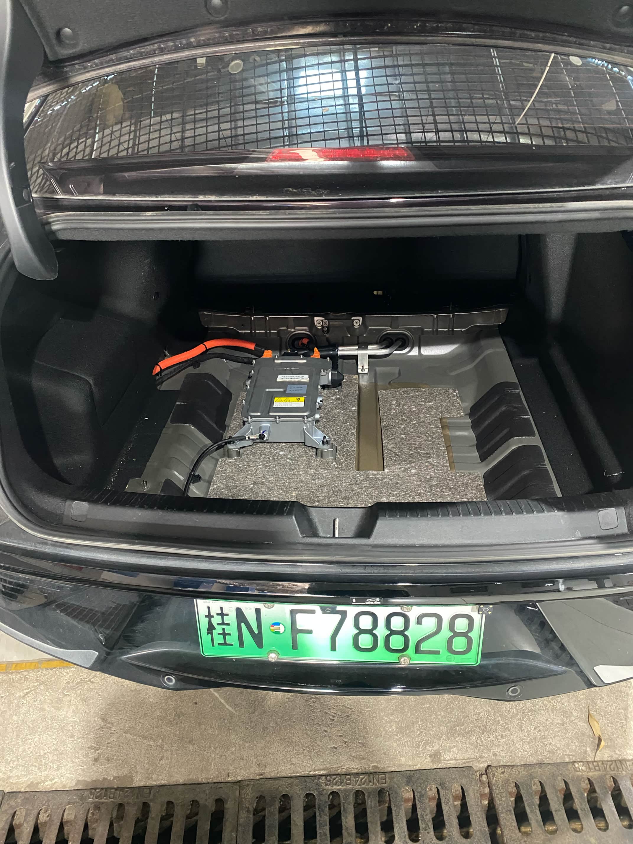

3. 车载3.3kW充电机:充电功率不稳定
车辆使用一年多、行驶了3万多公里,在家用3.5kW充电桩充电时,我发现车机显示功率在0.2-2.7kW之间来回跳动,而充电桩APP仅显示0.1kW,电量几乎不增长。为排查问题,特意到外面试了三个商用7kW慢充桩,故障现象还是完全一样;唯独快充桩能稳定充电。
维修过程:隔天到4S店后,师傅先通过OBD口检测电池,排除电池问题;接着将车开到慢充桩测试,故障与描述一致。随后对比同款正常车辆(功率稳定在3kW),并拆解后备箱检查充电机,最终确定为3.3kW充电机损坏。订件更换充电机后,慢充功率不稳定问题完美解决。
