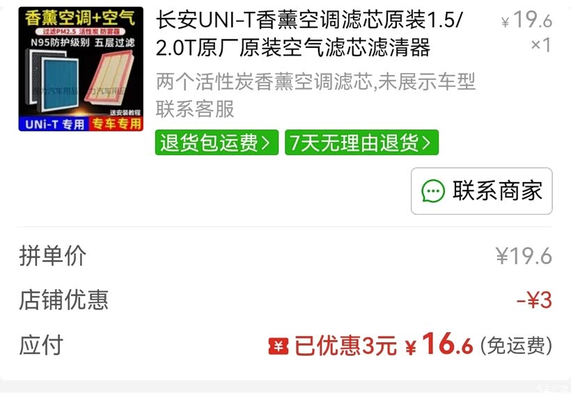

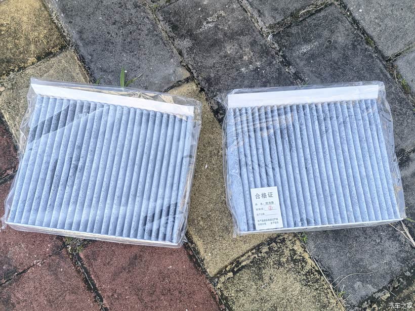

    俗话说“工欲善其事,必先利其器”。我直接在线上平台搜索了UNI-T专用的空调滤芯,最终花了16.6元买了两个PM2.5活性炭滤芯,还包邮!这价格在4S店连零头都不到。选择活性炭滤芯是因为它不仅能过滤灰尘、花粉,还能吸附异味,对于提升车内空气质量效果更好。
下单后第三天,滤芯就到手了,包装完好,看着做工也不错,立马开干!

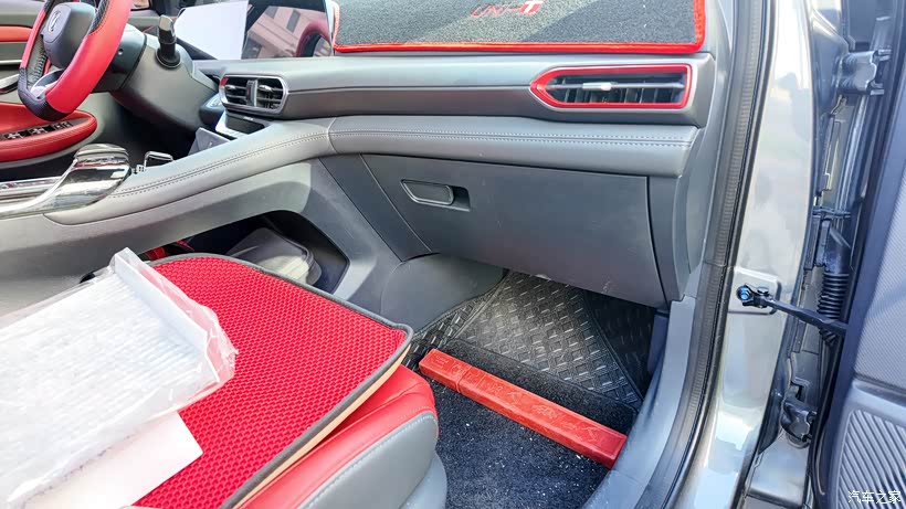

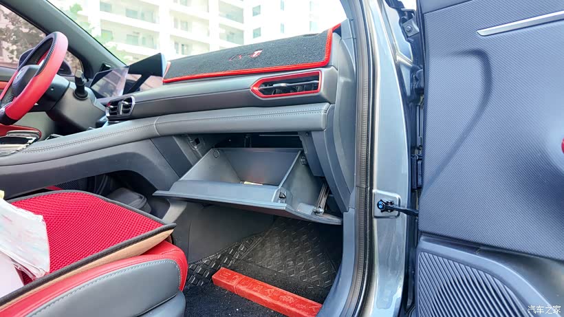

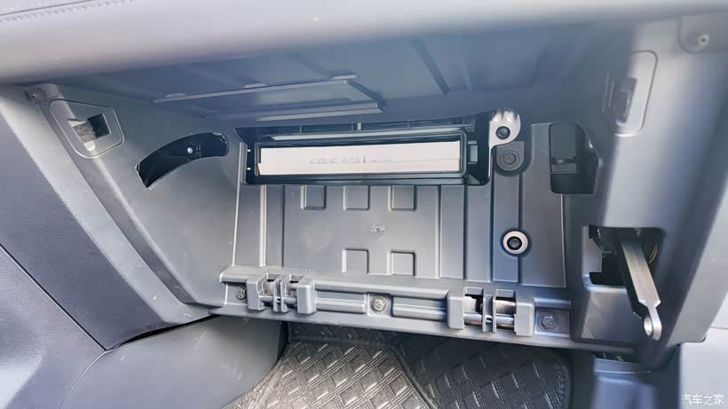

我的车空调滤芯位于副驾驶的手套箱后面,这是最常见的设计。整个更换过程大约5分钟,非常简单。

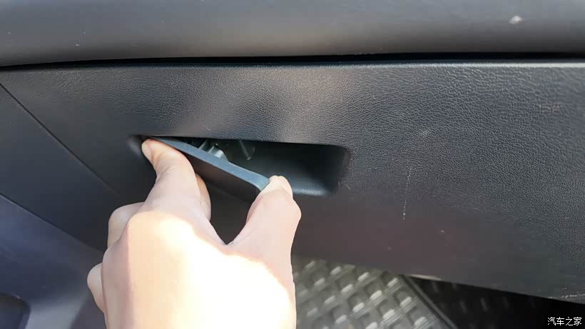

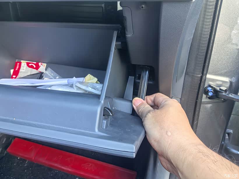

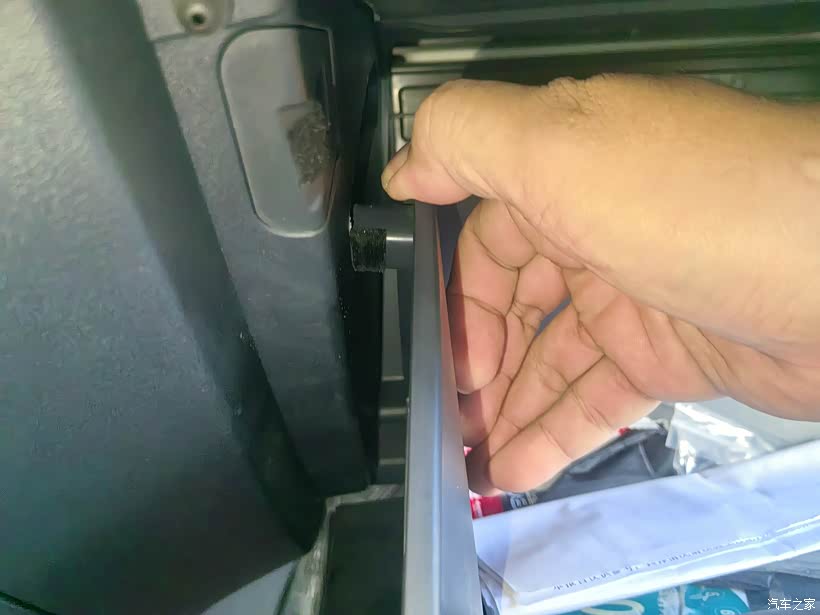

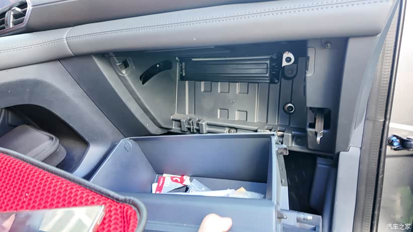

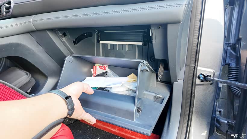

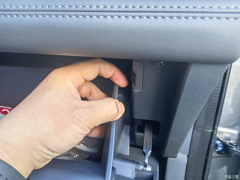

清空与打开手套箱: 首先,清空副驾驶手套箱里的杂物。然后,用双手扶住手套箱的两侧,稍微用力向中间挤压,同时向外拉,整个手套箱就能顺利地卸下来了。这一步是为了腾出操作空间。

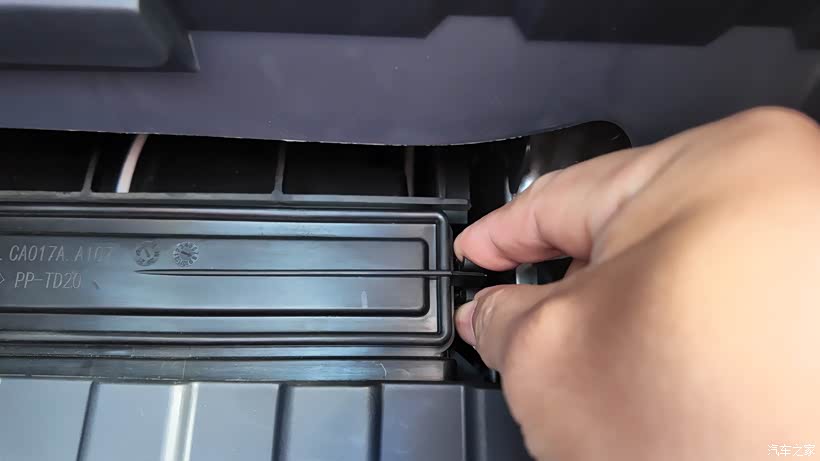

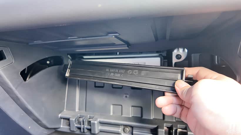

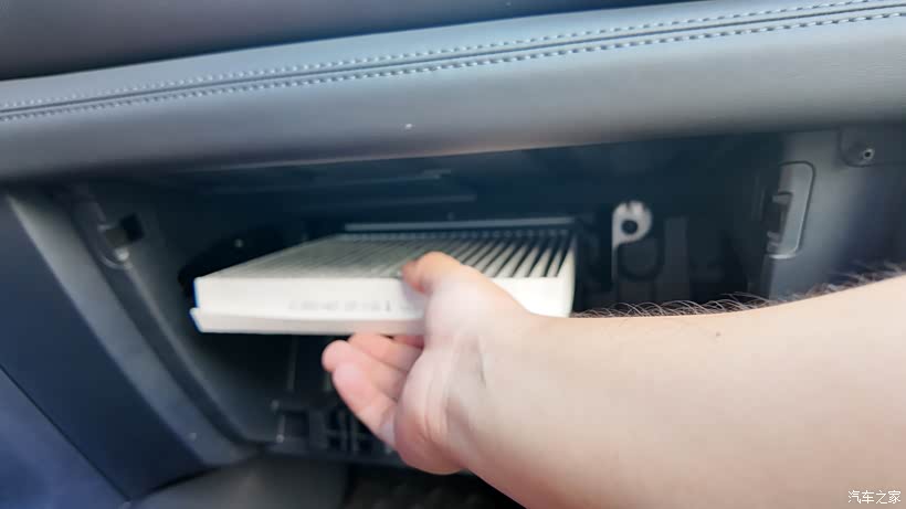

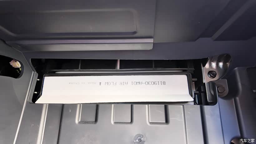

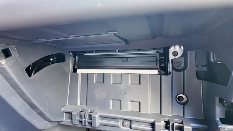

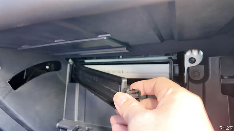

找到并打开滤芯盖板: 取下手套箱后,一眼就能看到一个长方形的、横向的塑料盖板,这就是空调滤芯的“家”。盖板一侧通常有卡扣,用手轻轻一捏,就能把盖板取下。

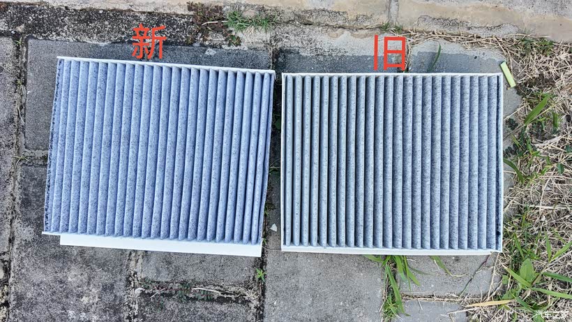

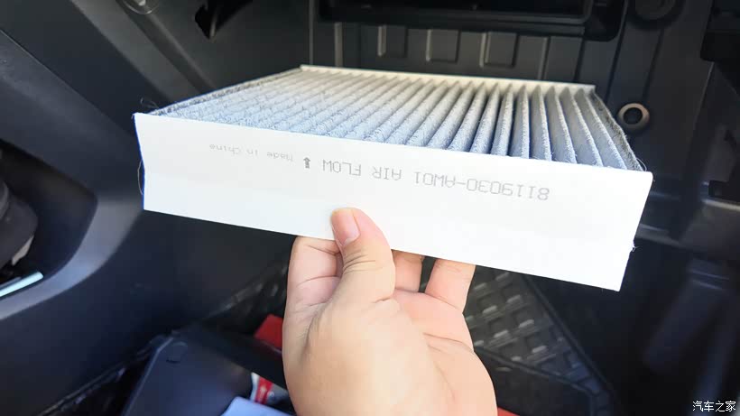

取出旧滤芯,对比新旧: 旧滤芯就静静地躺在里面。把它抽出来的那一刻,我惊呆了——上面布满灰尘,颜色发黑,和雪白的新滤芯形成了鲜明对比!难怪空调有异味,它的过滤功能基本已经失效了。
安装新滤芯: 这里有一个关键注意事项!新滤芯的侧面有箭头指示,这个箭头必须指向气流的方向,通常是朝向车尾方向或者有“AIR FLOW”字样。如果装反了,会严重影响过滤效果和风量。确认方向无误后,将新滤芯平稳地塞进槽内。
还原盖板与手套箱: 按照拆卸的相反顺序,先把滤芯盖板扣好,听到“咔哒”一声就到位了。然后,将手套箱下沿先对准卡槽,再向上推,最后将两侧向内挤压,顺势推回原位即可。
