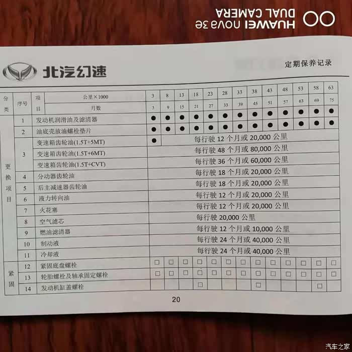

       一, 北汽幻速S6自动挡变速箱的保养周期说明书有详细说明,请按规定周期保养。

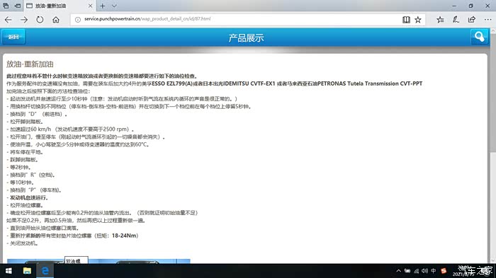

        二、变速箱更换机油,油品一定要与说明书上标明的品牌和型号保持高度一致。北汽幻速S6自动档变速箱使用的机油,车辆说明书上标明为CVTF-EX1或EZL799A。
       三、变速箱机油更换的容量必需到位,过多过少都会影响变速箱的工作状态。以下有图片进一步说明。
根据所查到的资料,我对自己的车采取了更换机油的操作。根据邦奇官网和北汽幻速说明书上的油品要求,自己购买了EZL799A的机油。于7月22是换了机油。换机油是重力方法换的,加的新油4L不到一点,因为重力加油,变速箱内的油也只放出了了70%左右。换油后有6公里的二次往返中仍有二次屯挫,现在公里数已近50000公里屯挫现象不是十分明显。
       现在就这样开吧,真的不行就去拆下发动机总成修变速箱,不会再换新车了。
说明书上要求的变速箱保养周期,当你的爱车满三年或行驶了了60000公里,应该化钱保养了。

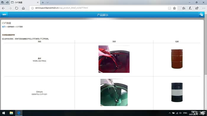

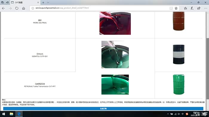

车辆说明书上标注的CVT变速箱油为CVTF-EX1或EZL799A。
请大家注意,这是邦奇官方要求的CVT油品和型号
只有这三种品牌和型号的油才能更好地保证变速箱处于良好的工件状态
说明书上注明的加油容量,是4.35L正负0.1L。而邦奇官方对CVT变速箱机油的容量要求更高。看了本文 就 应该 知道 换油的操作多么严谨了。

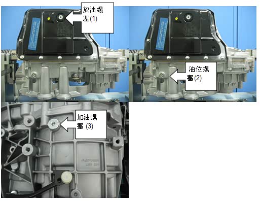

这是邦奇VT2的加油、放油和检查油位的三个螺丝。但我无法知道我的这车的变速箱是否是VT2。打开前舱盖也未看出个什么来。汽修 厂一般  也不会按这个加油 流程给你换机油

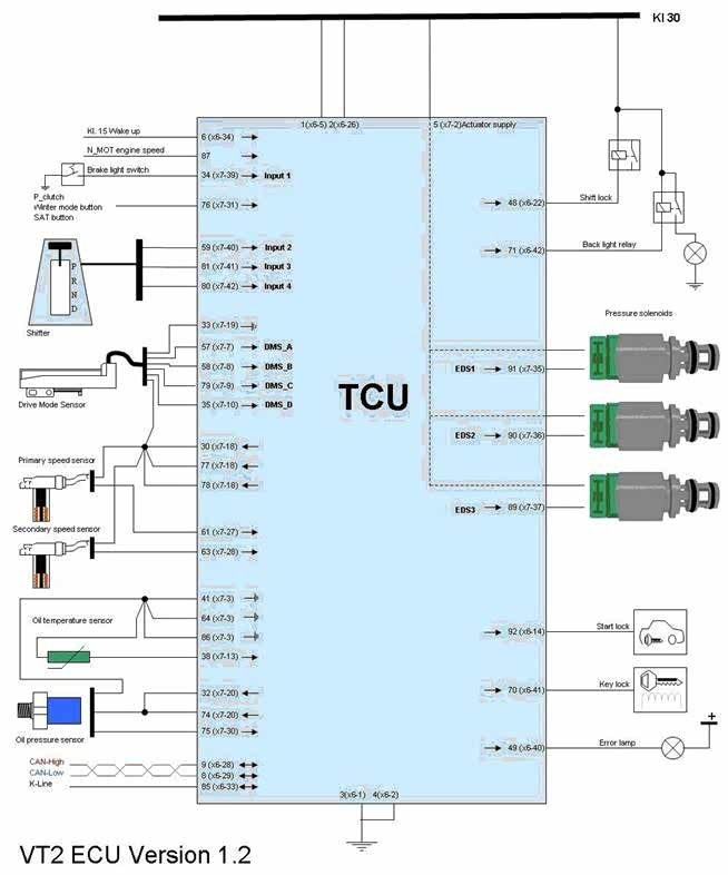

VT2的TCU的接口,邦奇的营销策略就是可提供这玩艺的配套程序。

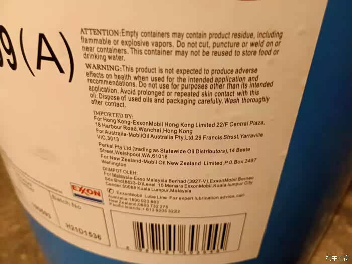

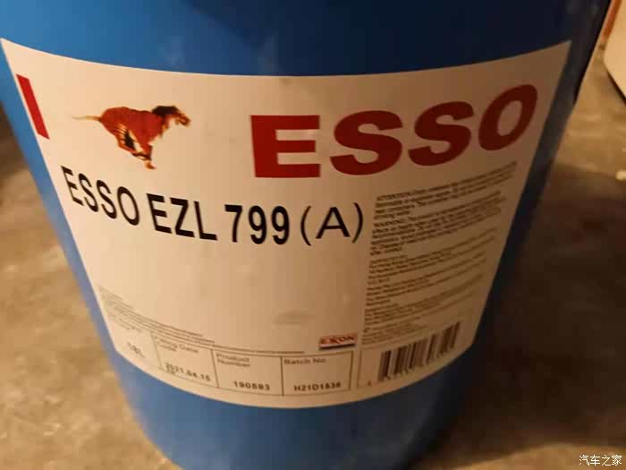

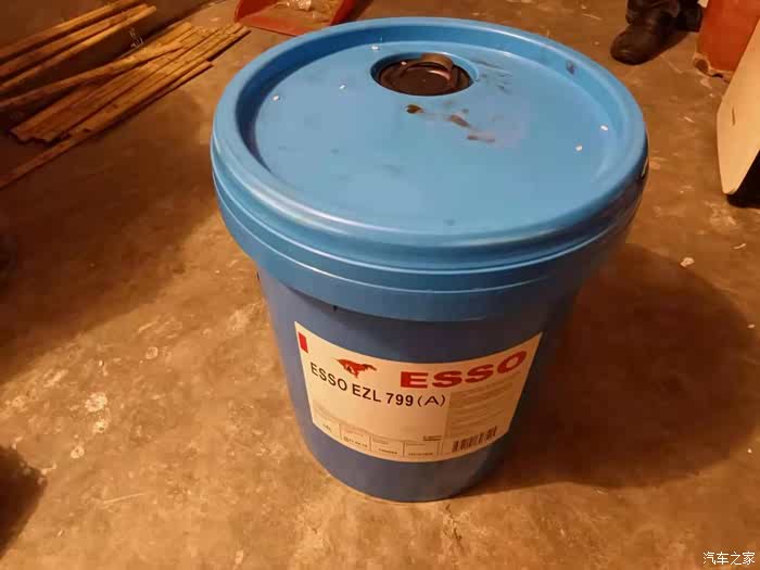

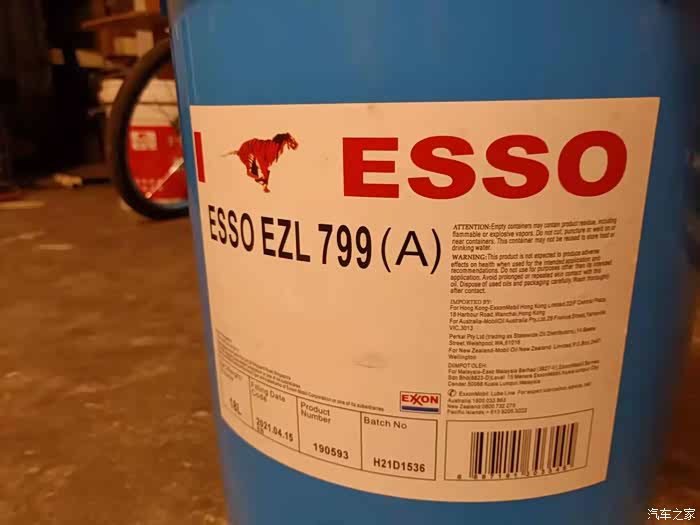

自己购买的埃索牌变速箱机油

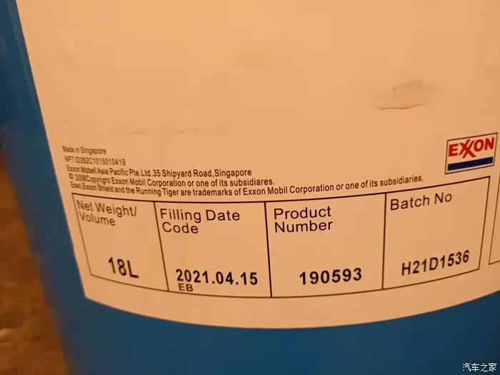

机油品牌的标签
标签的说明部分。
懂英语的车友翻译一下。
一桶油有18L一辆车用有点浪费,实际上可供三辆车用。500大洋一桶。

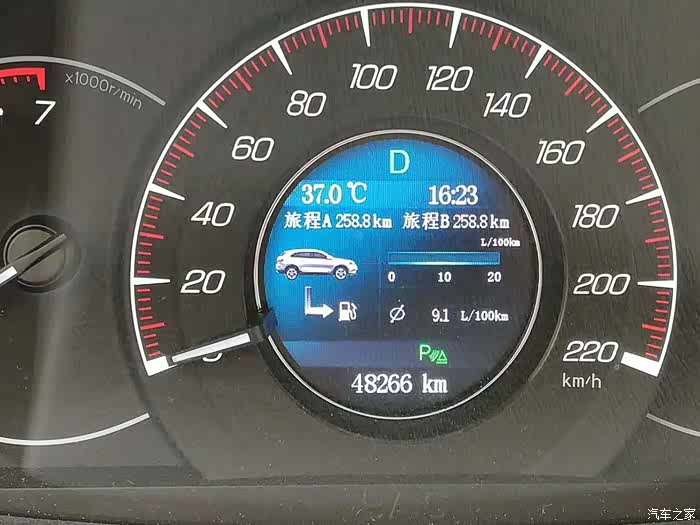

现在的公里数。
还是这辆车可是很有可能会在不久就要开膛破肚了。
