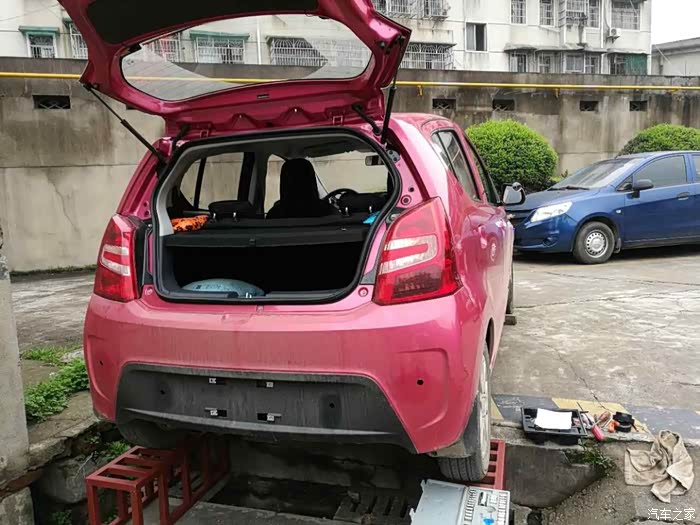

提车半个月了,是给老婆买的,她是新手,强烈要求加装倒车雷达,而自己又喜欢动手,所以在网上买了套铁将军S3676的4探头倒车雷达,多一层安全保护,心里也踏实些,但是倒车还要以后视镜为主,雷达只辅助作用。连绵不断了一周的春雨终于停了,正好又是周末,叫上老婆当帮手就忙着安装咯。。。

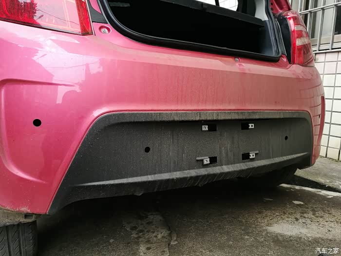

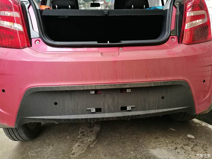

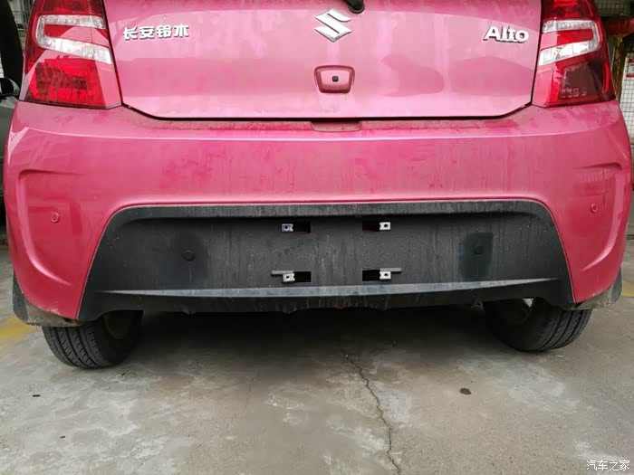

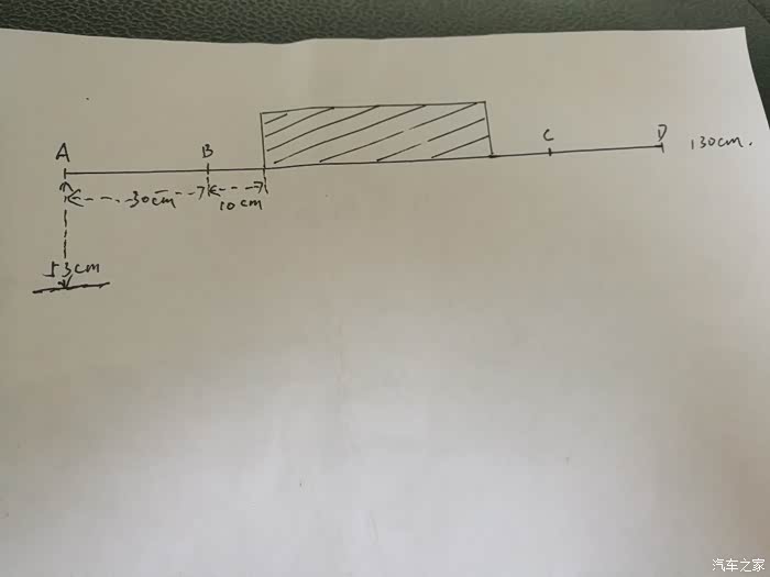

4、根据车宽确定尺寸,A点和D点离地高度都是是53CM,B点和C点分别离牌照螺丝孔距离22CM(高度大概是2个螺丝的中间点,没有量地面高度)。

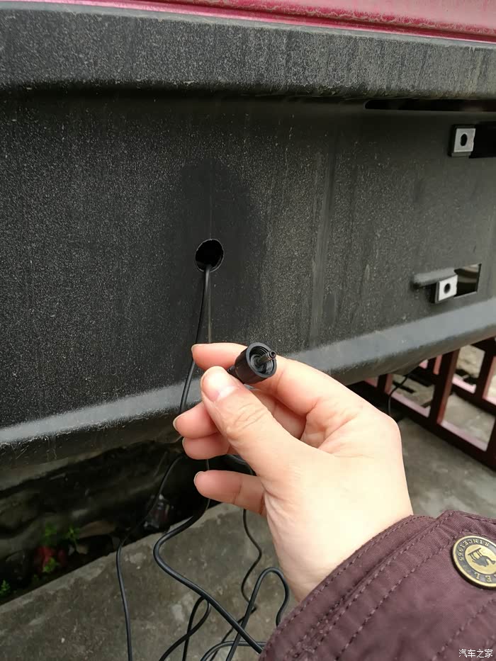

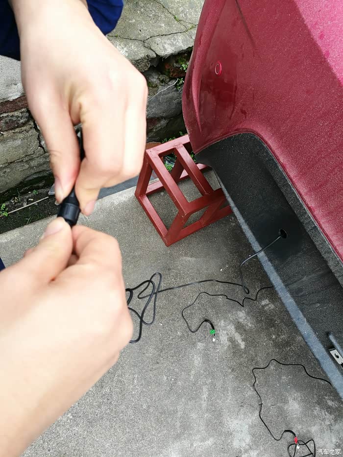

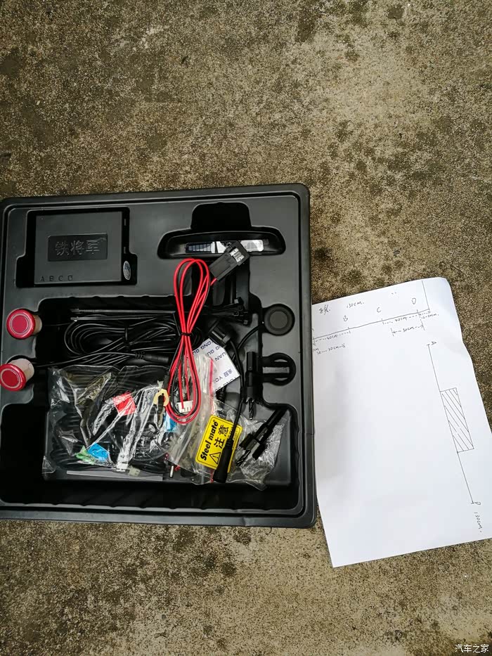

5、网购的铁将军4探头倒车雷达,2个银红探头、2个哑光黑探头。
6、开孔,A点和D点离地高度都是是53CM,B点和C点分别离牌照螺丝孔距离22CM(高度大概是2个螺丝的中间点)。
6、开孔正后方,本人的明锐也是自己动手安装的同款雷达,对于黑色区域的凹陷处是否有误报的情况也进行测试,位置通过多方测试得出,供各车友参考。
7、上架安装探头。
8、接线。

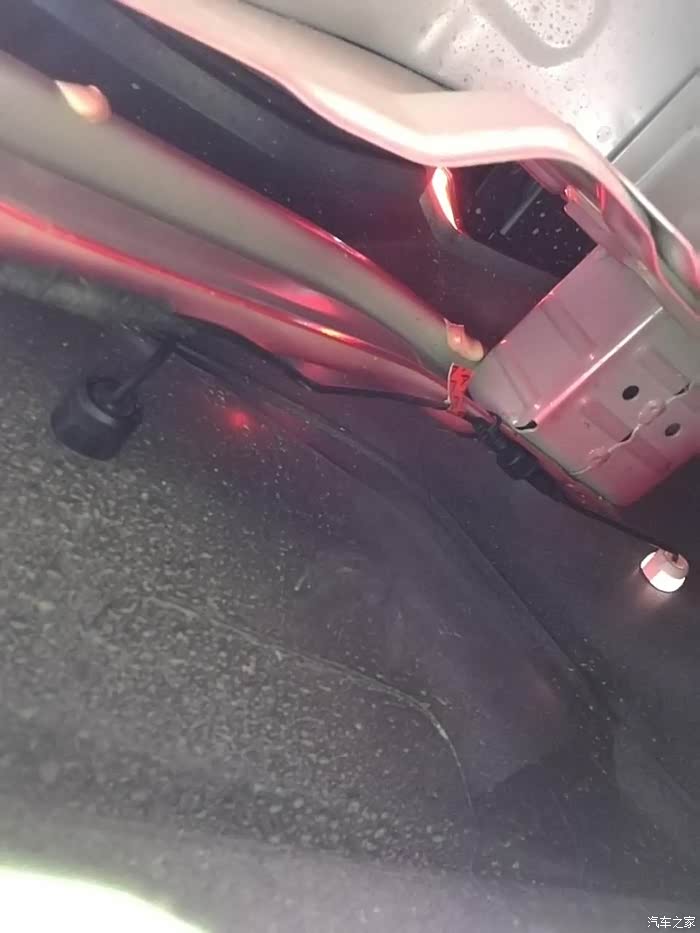

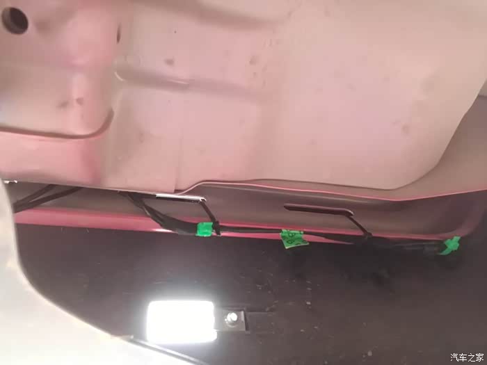

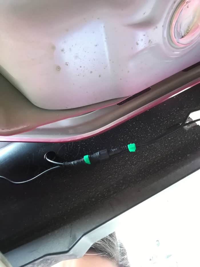

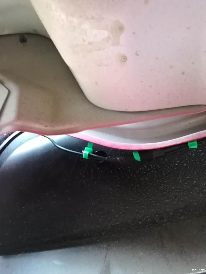

10、A点B点线固定在防撞钢梁下凹处。

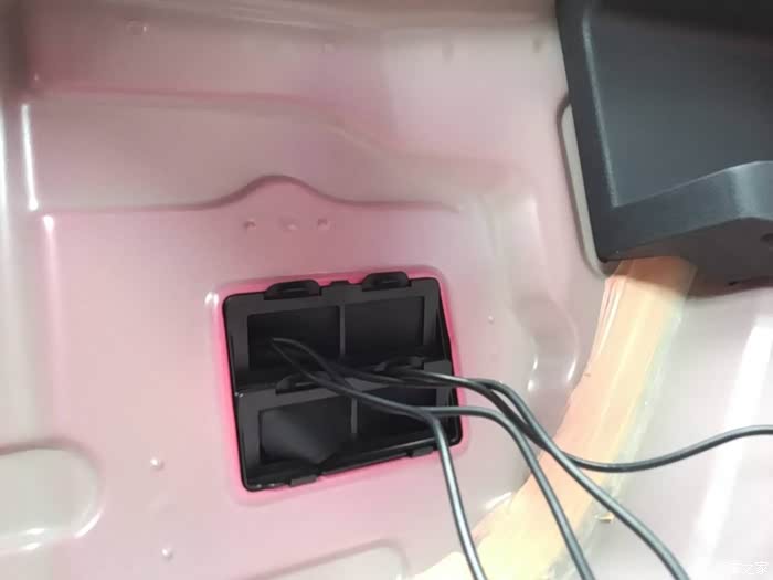

11、C点D点固定,4股线在牌照中心点回合,进入通风口。
12、先用3M电工胶布缠好,再用扎带固定
13、用扎带固定好,在防撞梁的下侧内凹处。

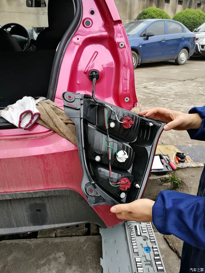

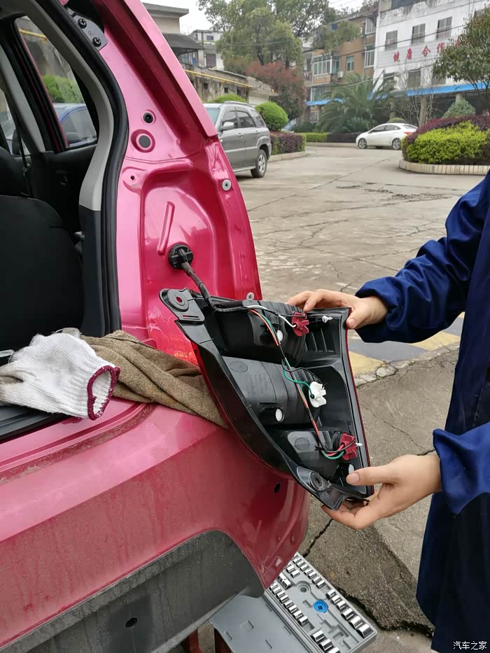

14、拆灯,需要点巧劲。
15、先拆左边2个螺丝,右边2个卡扣要注意方法,先撬上面的那个卡子,比较容易出来,下面的那个要注意不要用力过猛,小心撬坏灯座,最好用抹布垫着去撬。

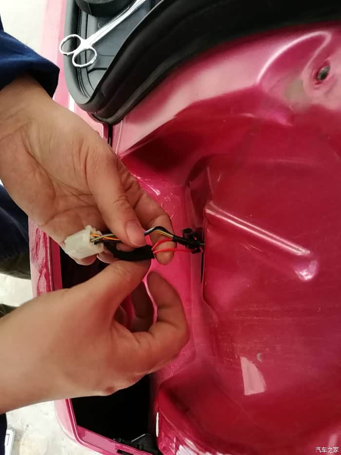

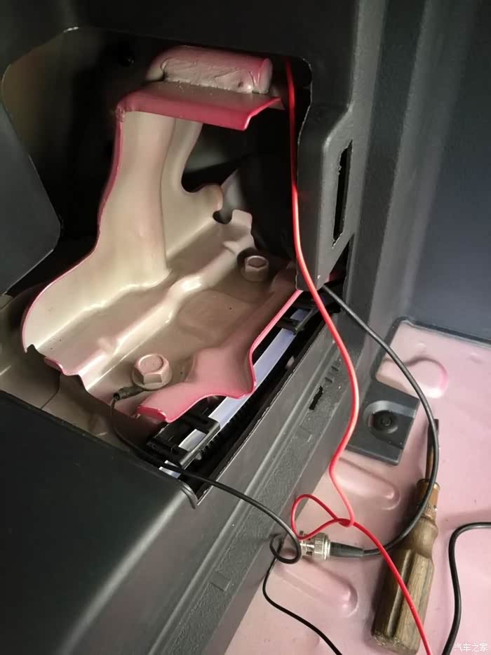

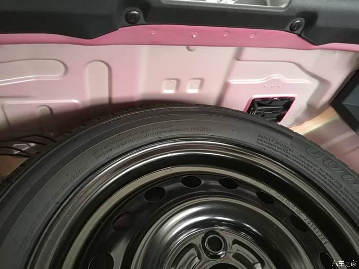

16、ABCD线从备胎处的通风口进人车内,就不需要破坏右尾灯防水罩了。
17、固定线束,装好备胎。

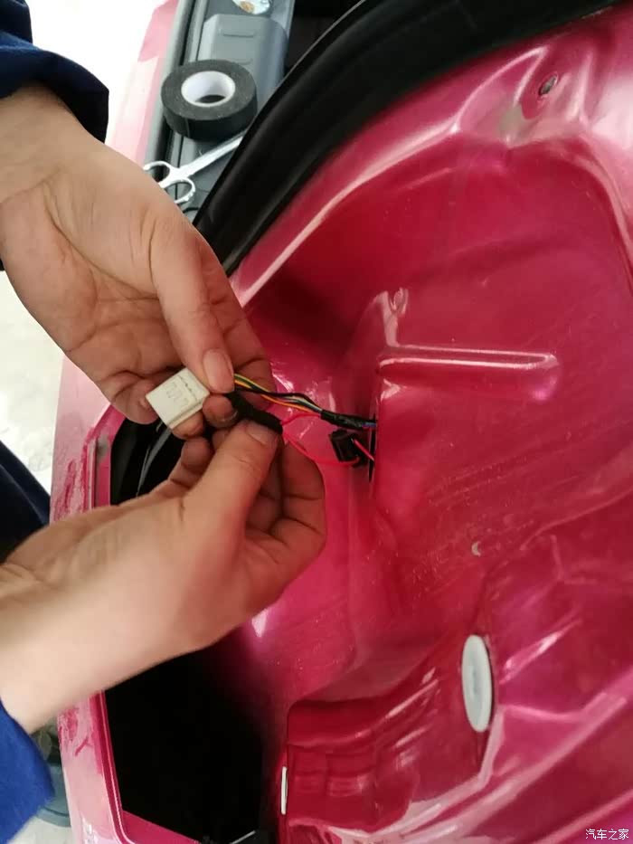

18、接倒车灯线,3M电工胶布缠好,这款胶布超好用,缠好线1小时后去撕,特别难拆下,粘的特别紧,用着放心。
19、3M电工胶布缠好,本来打算再加一层扎带,这款电工胶布粘的太牢固了所以就没加扎带了,连同雷达主机的保险一起用胶布捆好。

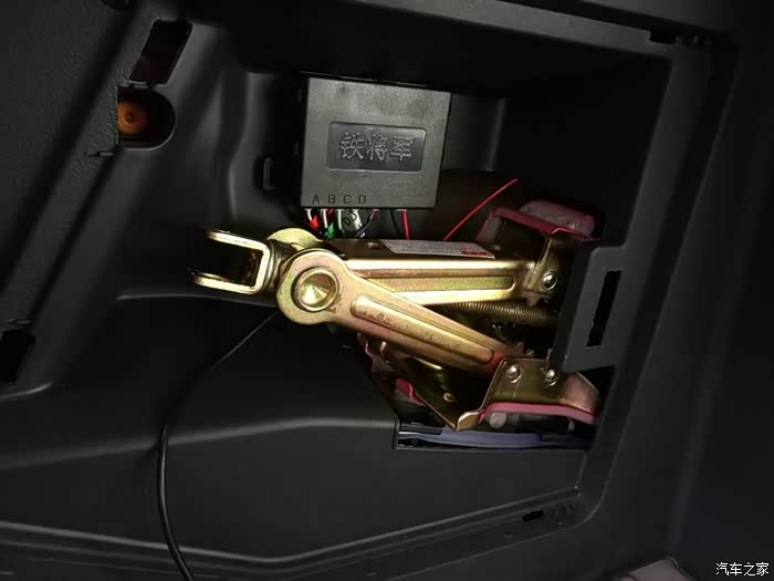

20、地线接在千斤顶座上。
21、固定主机,与千斤顶没有干扰,完美贴服。
22、安装完毕,试车没有误报情况,每个雷达工作正常,测距准确。
