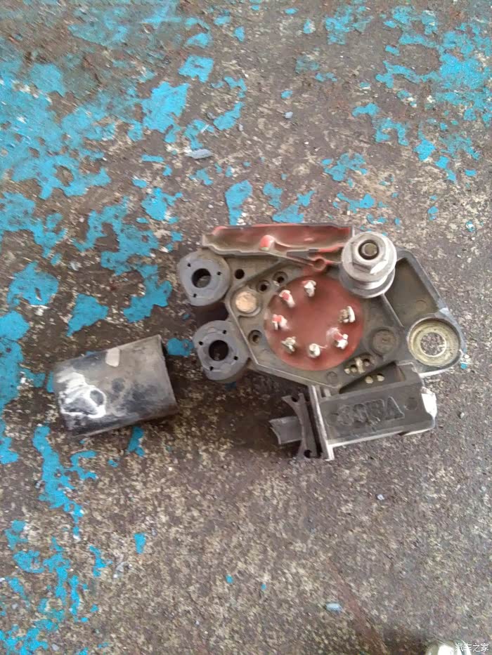

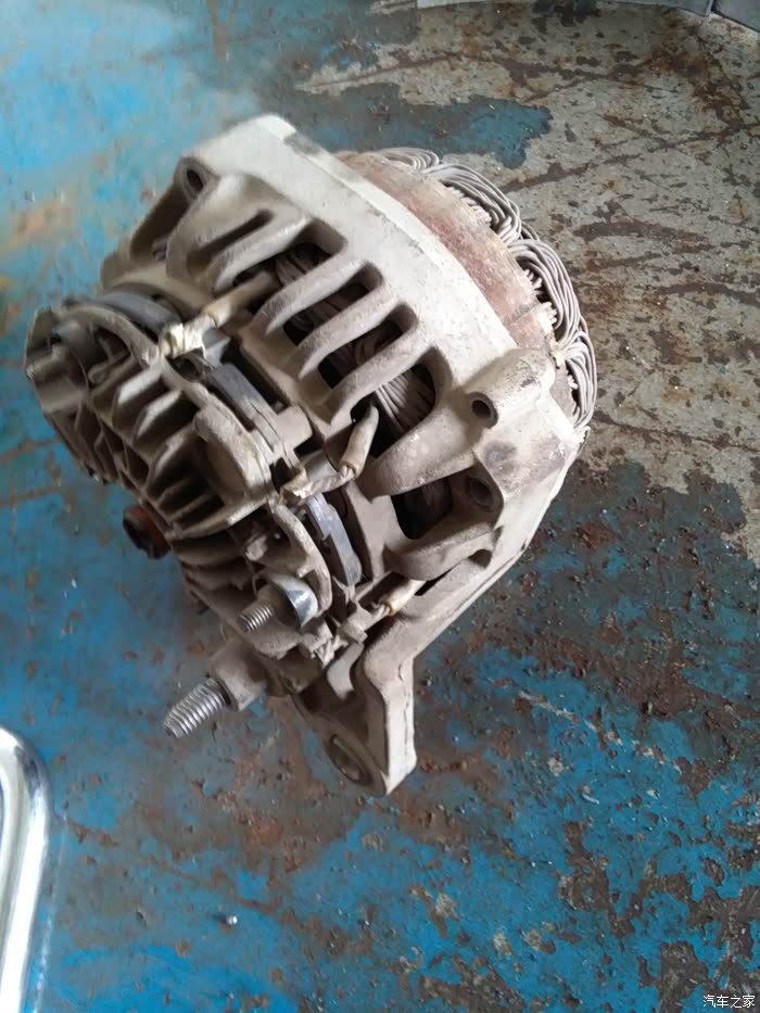

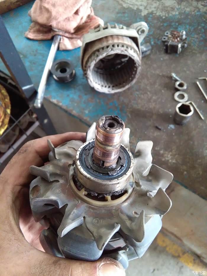

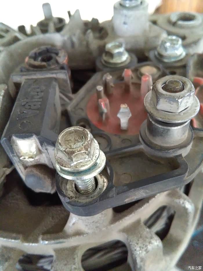

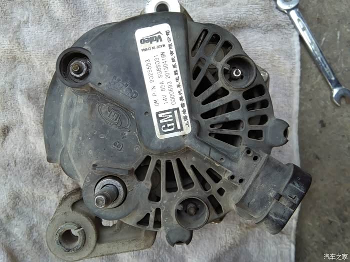

5个月前在修理厂花了100元,更换发电机轴承,谁知道倒霉的修理工换了一个假冒伪劣产品,现在又响了。准备自己换。没有升降机,在单位用液压千斤顶把右前轮顶起来卸掉,拆下塑料装饰板就能看到发电机皮带,用内六角加扳手就能把涨紧轮松下来,用12号套筒很简单就能卸下发电机。关键是拆卸发电机时要用到专业工具,卸皮带轮要24号眼睛扳手加内六角,我是直接夹在台钳上的,把轮子都夹出划痕了,我找工具用了一个小时,实际换轴承就半个小时。发电机信息都写在后盖上,这是碳刷这颗螺丝要用7号套筒这是靠近碳刷的轴承202靠近皮带轮的轴承303。注意这4颗螺丝要用专用螺丝刀才能拆卸
8痴情浪子 2016/11/17 16:30:38 发表在 沙发
轴承取下来用了什么专业工具?这个不好取吧
wf0554 2016/11/17 20:01:01 发表在 6楼
最主要的是取下303这个轴承,这四颗螺丝你仔细看看内孔,这个螺丝刀叫什么名字我也不知道,卸掉螺丝取下铁片,从反面轻轻敲击轴承就能取下。
雨后漫步2013 2016/12/16 17:21:11 发表在 12楼
轴承不能敲打的,要用拉马

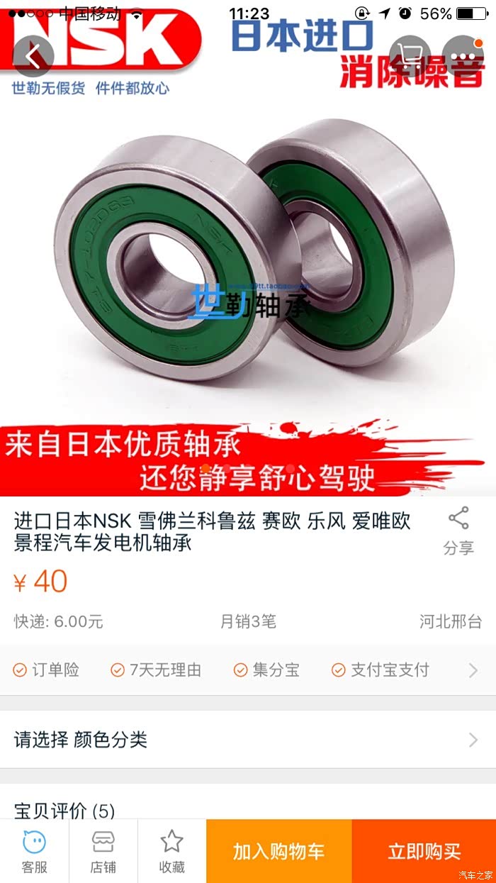

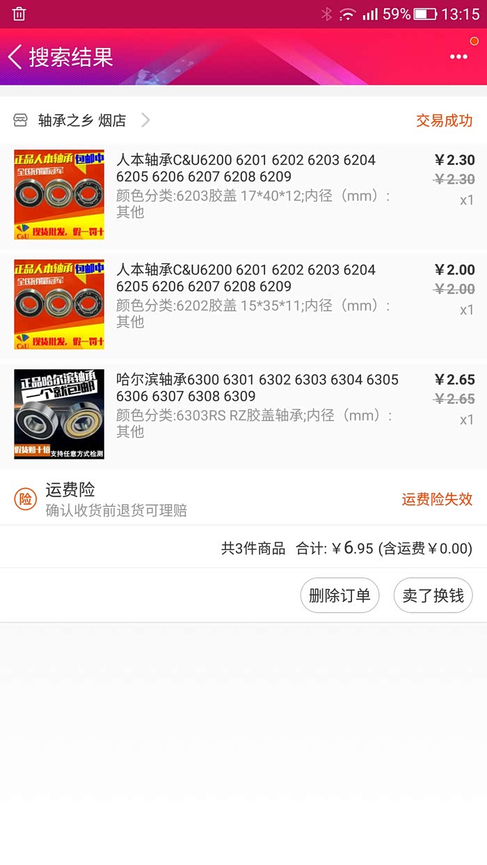

我的情况和你的一模一样,也是在外面换了两次轴承,都是略质产品。我也是1.2新赛欧,你的轴承在哪买的,型号202,303具体是多少,我在淘宝问商家都不知道202.303是什么。谢谢楼主分享一下轴承的具体型号,已经困扰我很久了。
