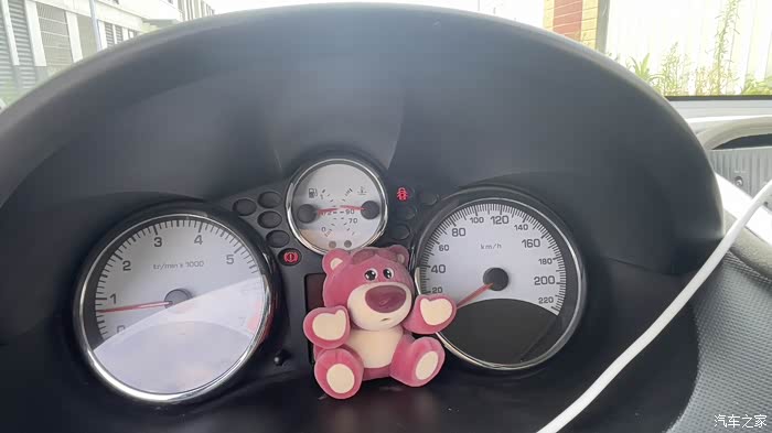

还没有到表的红色,开锅没有

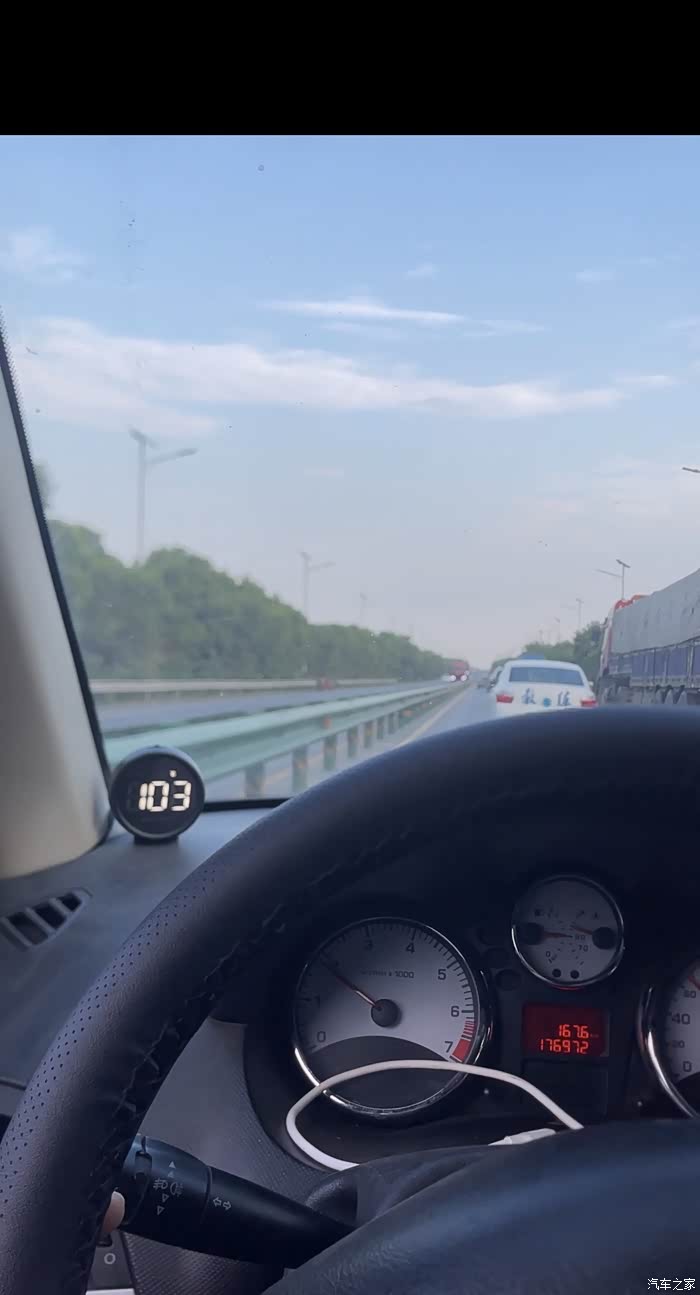

看到楼主在高速路也100度 , 那不是风扇也不是水箱 , 是风扇和水箱中间的冷凝器堵塞了 , 前面的风吹不进來 ,
可換或坼下冷凝器來清洗..如果猜錯 , 請勿怪罪 ..

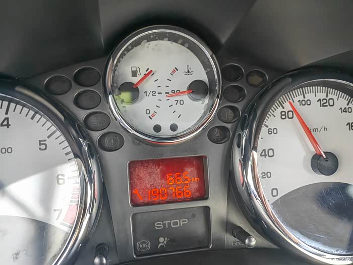

开空调温度在100℃的路过,207手动1.4。三水家换过节温器89℃

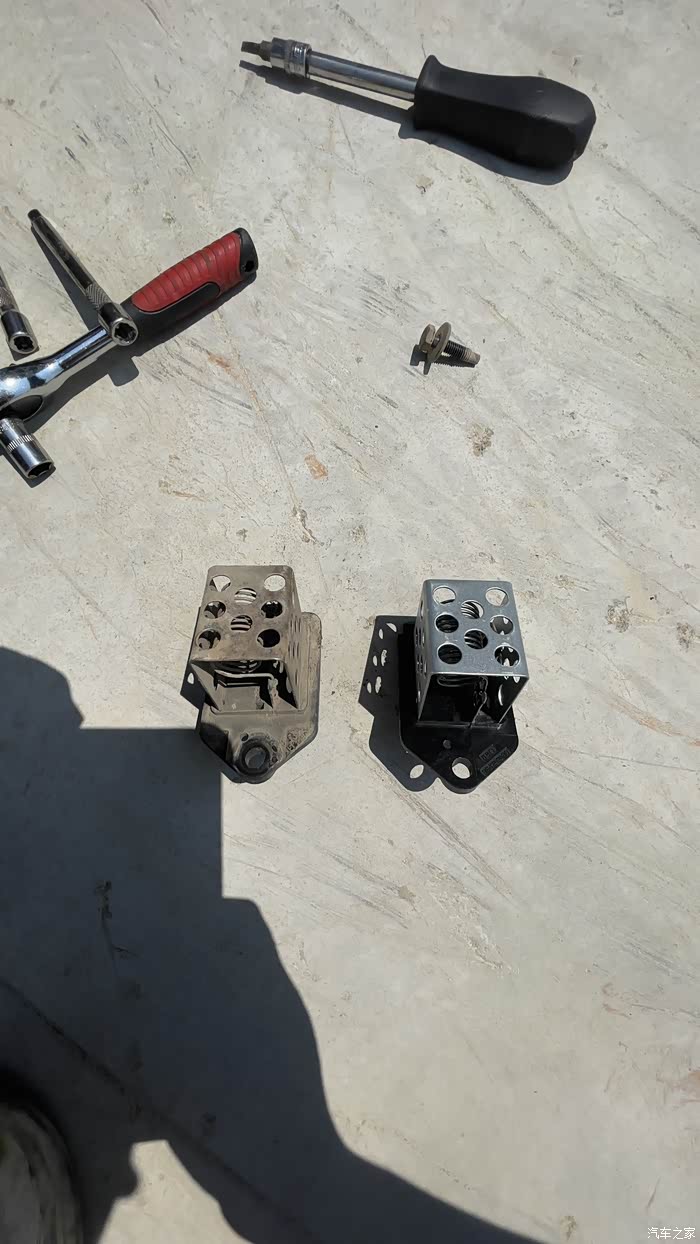

电阻可以测量的,一般是低速风扇的继电器触角氧化导致
