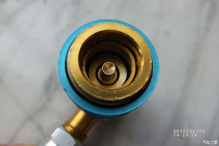

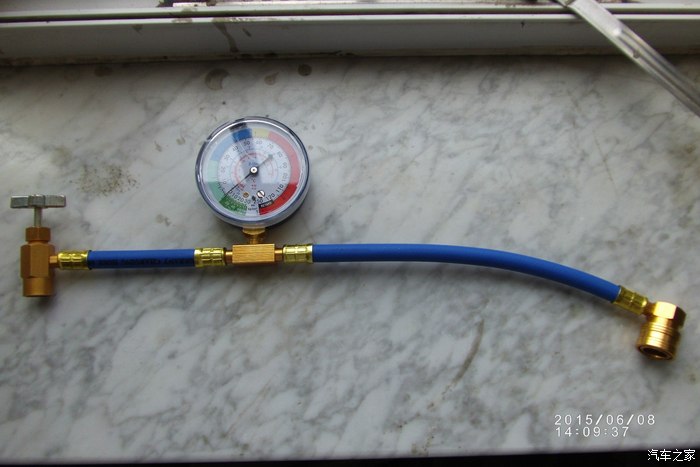

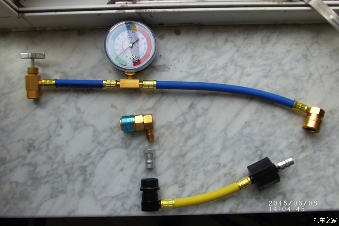

工具必须得到位,X宝够得。大家要是只加注冷媒,买这一个工具就够了。两端是铝合金的。要是铜的就好了。可惜!!!

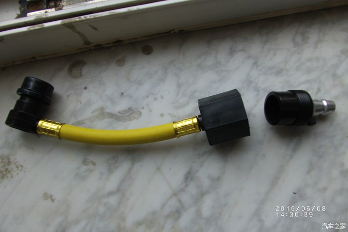

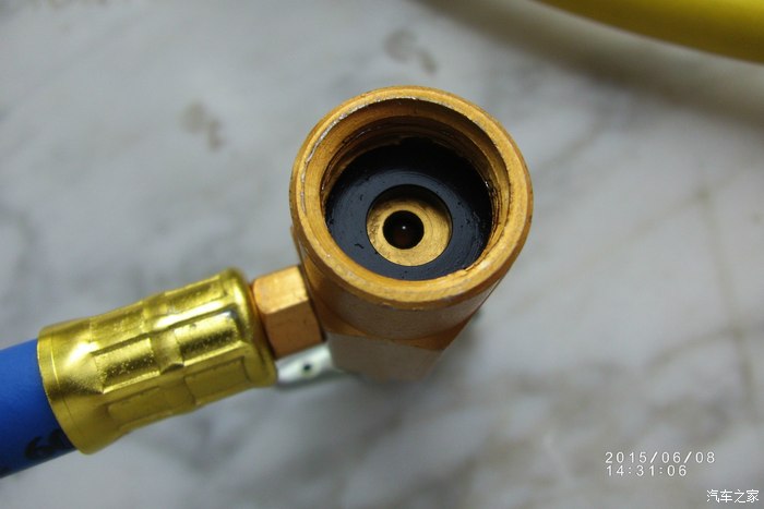

但是要加注冷冻油,必须有这个工具。那个小壶就是放冷冻油的。全X宝就一家卖这个工具的,辨识度很高,好找。左右两端是塑料的,油壶一侧给配了铝制螺纹换转R134A接口.(买时是一套的)
个人建议 加注冷媒和冷冻油的 工具都买,国内车空调高低压借口都是统一的,以后换车了也能用。(进口车是不是一样的我不知)
注意:冷冻油的工具接口有一侧是塑料的,连空调低压接口时有漏气的风险。

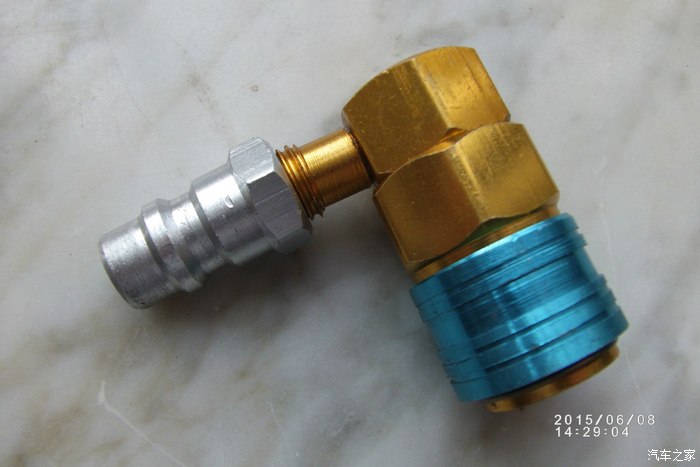

又单独买了一个铝制螺纹换转R134A接口和直角蓝色低压接口。借鉴了乐风OKZF车主作业,没有走弯路,表示感谢。

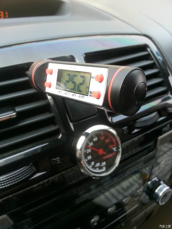

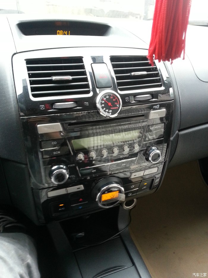

没加注前车内温度和 空调口温度

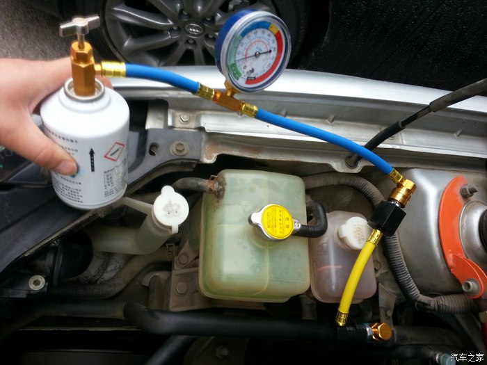

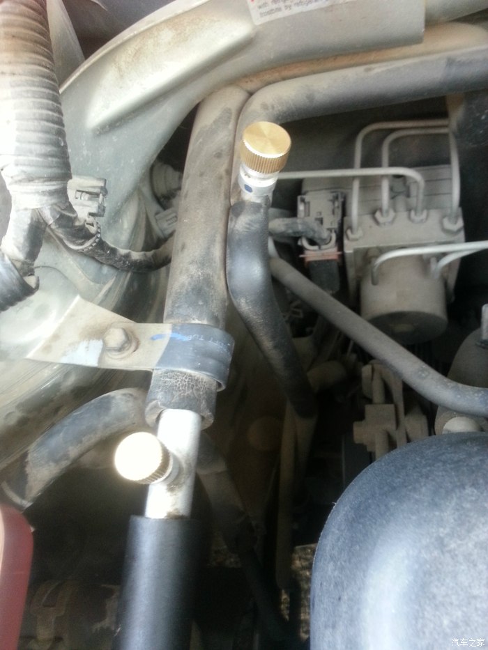

二、(先不连接冷冻油加注器)将冷媒加注管端中的顶针反时针旋转至最顶端,(测压力顶针千万别拧下去)将制冷剂瓶子旋进开瓶器中,旋紧。找准低压接口一般在引擎盖下左侧端有两个兰色小帽子,
帽子上面有个L字(低压),将小帽子旋下来。将冷媒加注管子接口接入汽车空调低压端。

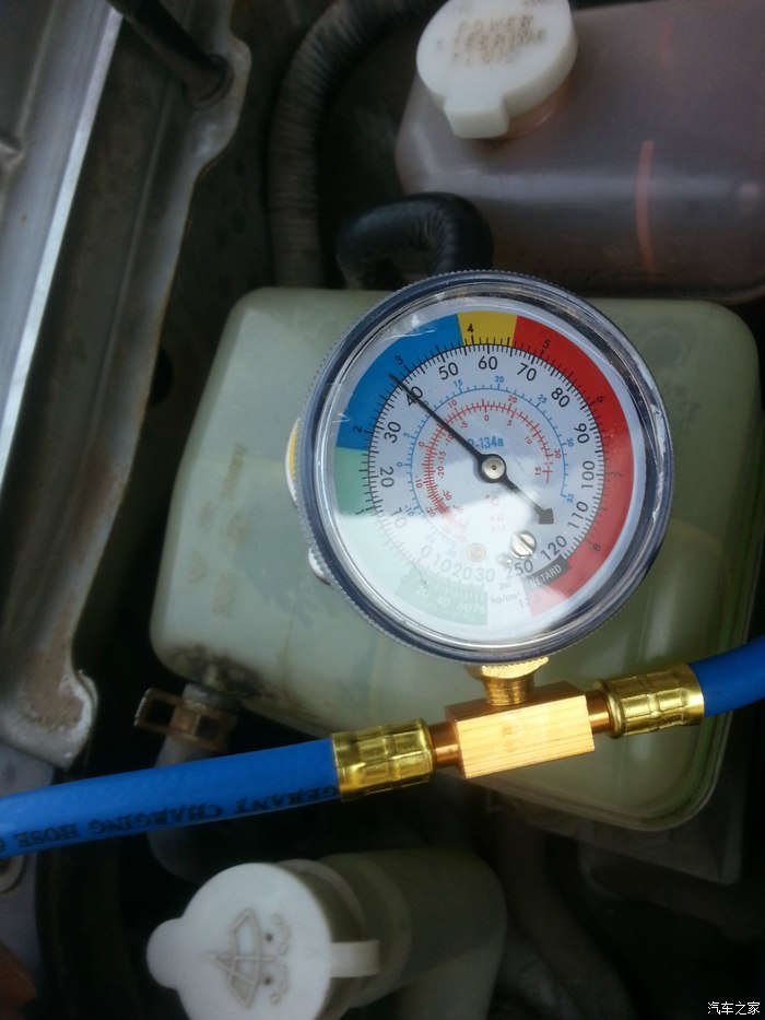

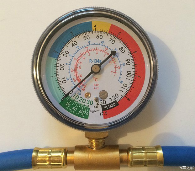

三、看表补充:黑色数字0--250这数汽车空调系统中的压力是根据外界环境温度变化而变化的,网上有资料自己查吧。我简单一点:举例外面温度是25度,冷媒就加到30个压左右就好。外面的温度是多少度+5=冷媒加注压力,了然了吧

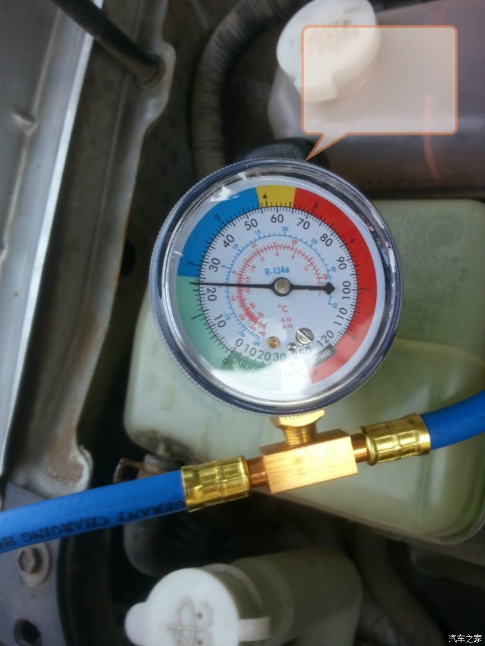

四、冷媒加注管接入低压接口后,DIY管压力表就会瞬间有刻度指示。这时DIY管上的压力表刻度是与空调系统压力是一致的,看压力表上的压力刻度,就知道系统中的压力了。我的表压力才3个压,靠 漏没了。忘拍照了。大家如果想重新加冷媒和冷油压力最好放到10个压左右,在重新加注.

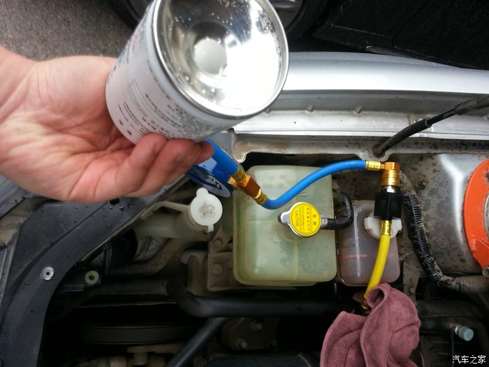

五、知道压力,把低压口拔掉。开始加冷冻油,将油倒进油壶,旋紧,将冷油加注器连接在冷媒加注器上。再连接汽车空调低压接口上。(注意:管子里现在有空气得放掉,很简单。冷媒和管子和空调低压口都连上时,管子里就有压了,只要轻轻降冷媒瓶子拧开,就有压力喷出,因为管子里有油,只要有油喷出,就马上拧紧瓶子。现在管子里没有空气了。
六、将开瓶器端中的顶针顺时针旋转至最低端,刺破冷媒,再将开瓶器端中的顶针反时针旋转至最顶端。冷媒瓶中的压力会推动冷冻油一起进入空调系统中。

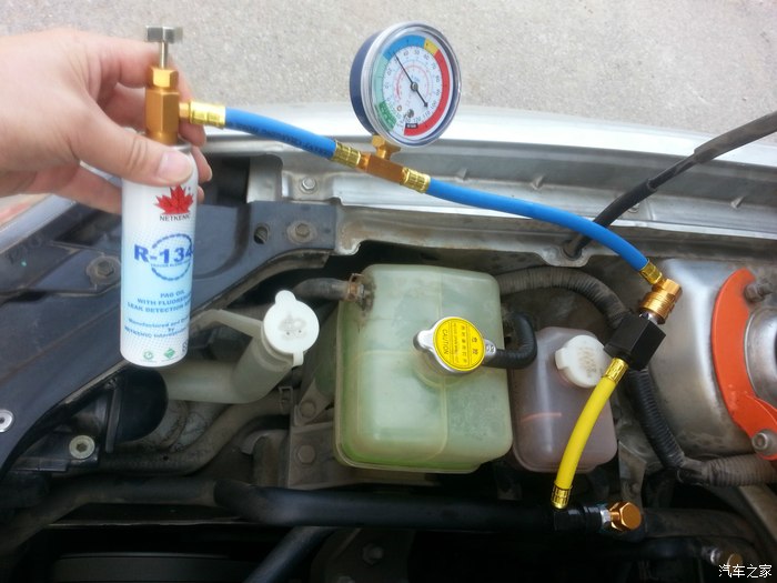

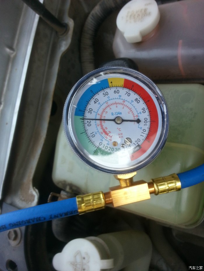

七、瓶身直立拿着上下晃动(切勿倒立),瓶身开始发凉,此时压力表显示忽高忽低,属正常反映。加注冷媒过程中,只关注表针最低降到多少就是表示你现在空调的压力是多少。下2图表示空调压力是23了。
八、当冷媒瓶子不凉了就是快没有了,此时在将瓶子倒立晃动。瓶身完全不凉了,就是冷媒没有了。旋紧顶针,拔掉低压接口,将瓶子拧下来 扔掉。OK

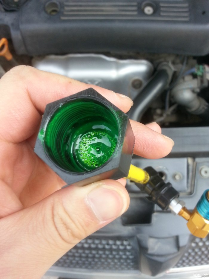

九、加注第二瓶冷媒时,开瓶器顶针在顶端 注意:放掉管子里空气。都连接好后拧松瓶子放气3---5秒就OK了!!!拧紧瓶子加注枫叶补漏剂。一顿上下晃。绿了靶机的液体。
不太凉了 快没了 到过来晃

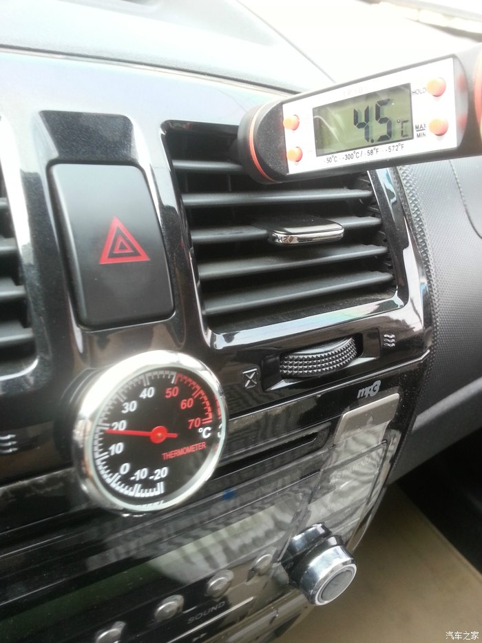

十、我是上午加注的 沈阳气温应该在28度左右。理论上冷媒应该加到33左右个压。(还缺10个压)我加了一瓶冷媒300ML和补漏剂60ML和冷油30ML.表显示是23个压。
但是车里温度是19度,空调温度计是4.5度。已经很凉了。知道冷媒压还不够。第二瓶 先不加了。观察观察。
漏冷媒是他的缘故 空调低压口漏气 低压塑料帽也坏了堵不住,买了 铜的高低压帽 这回不漏了。
