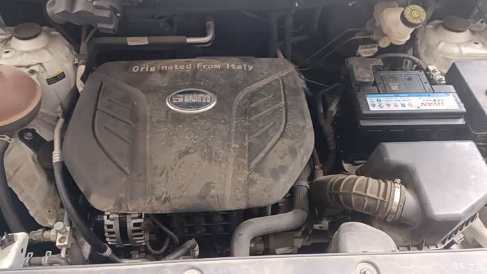

第一部掀开装饰盖板

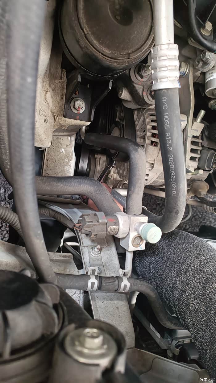

准备13、10和16的扳手,发电机上都是13的螺丝,底下一颗比较难拆。10号是拆装饰盖板支架和电瓶螺丝,16号是发电机支架的

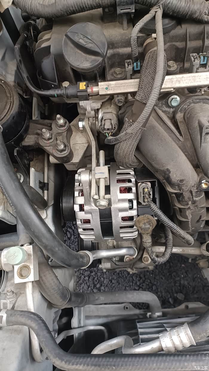

旧的发电机拆掉,新的原样装回即可,但注意因为不是原装发电机,螺丝耳朵尺寸有点差别,需要垫几个垫片,底下螺丝耳朵没有嵌入螺母,需要另外找一个螺帽才能拧紧。
装完试车ok,松掉电瓶负极也不会熄火了,装上装饰盖板完工。
