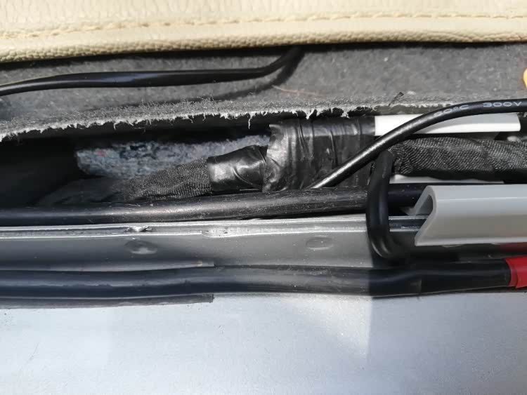

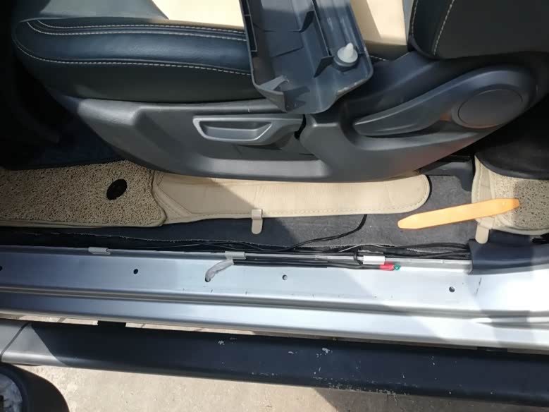

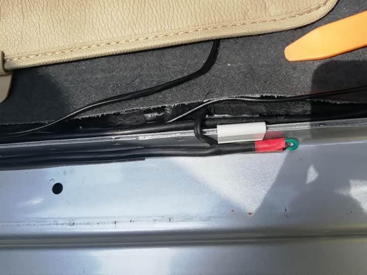

第一步:走线。主驾门边的塑料盖板全拆掉,后门也是。
铺电缆。从仪表台侧边的保险盒处一直拉到车尾。
图片中穿进小孔的这根线是之前装尾厢门电控锁用的中控锁线,现在一直在用。

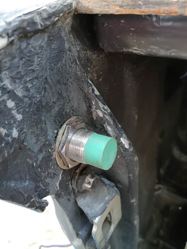

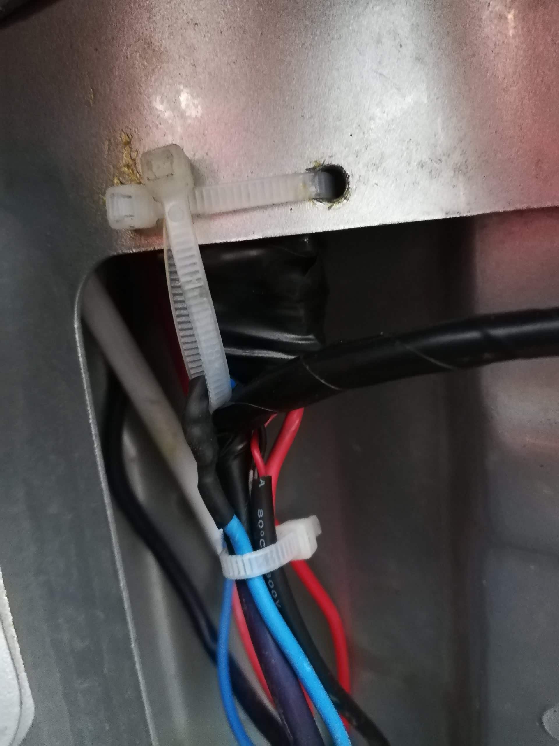

第二步:在货厢尾灯上面内侧的位置打一个16mm的孔,用来装接近感应开关。不过后面换成机械式的限位开关了,原因后面再说。

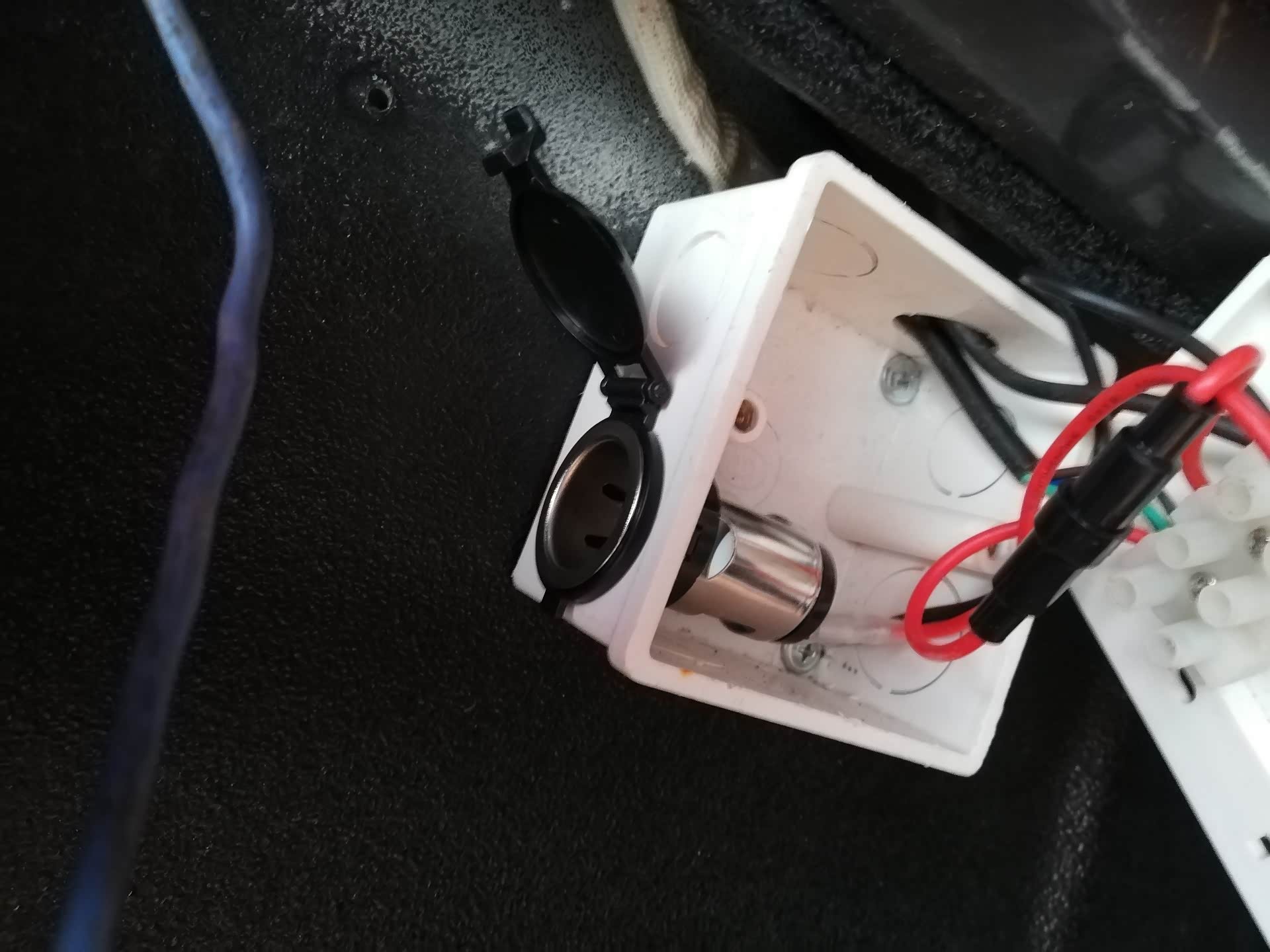

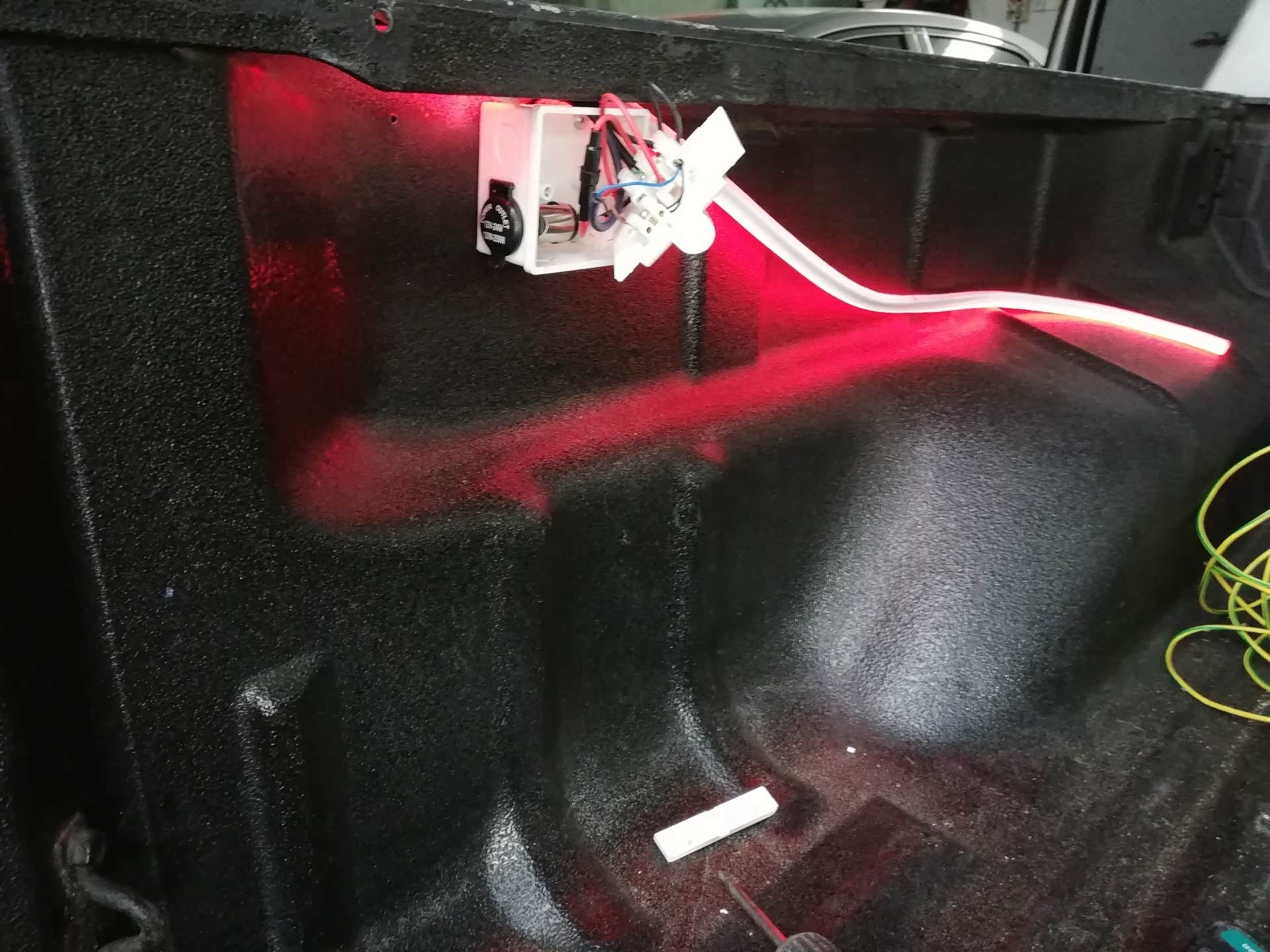

第三步:在货厢内侧装一个86暗装线盒,用来做12V电源盒和装一个点烟器座,方便以后扩展功能。

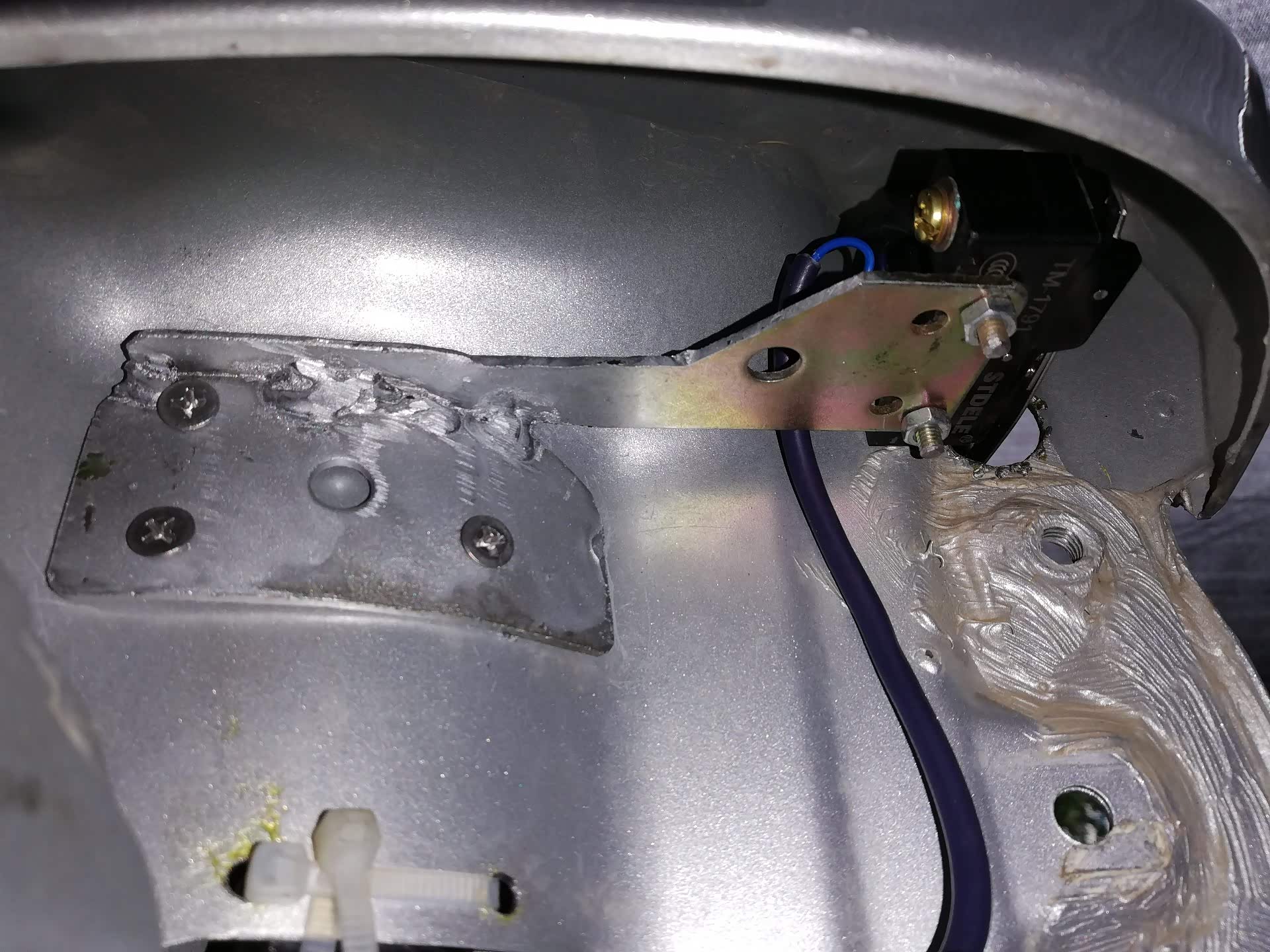

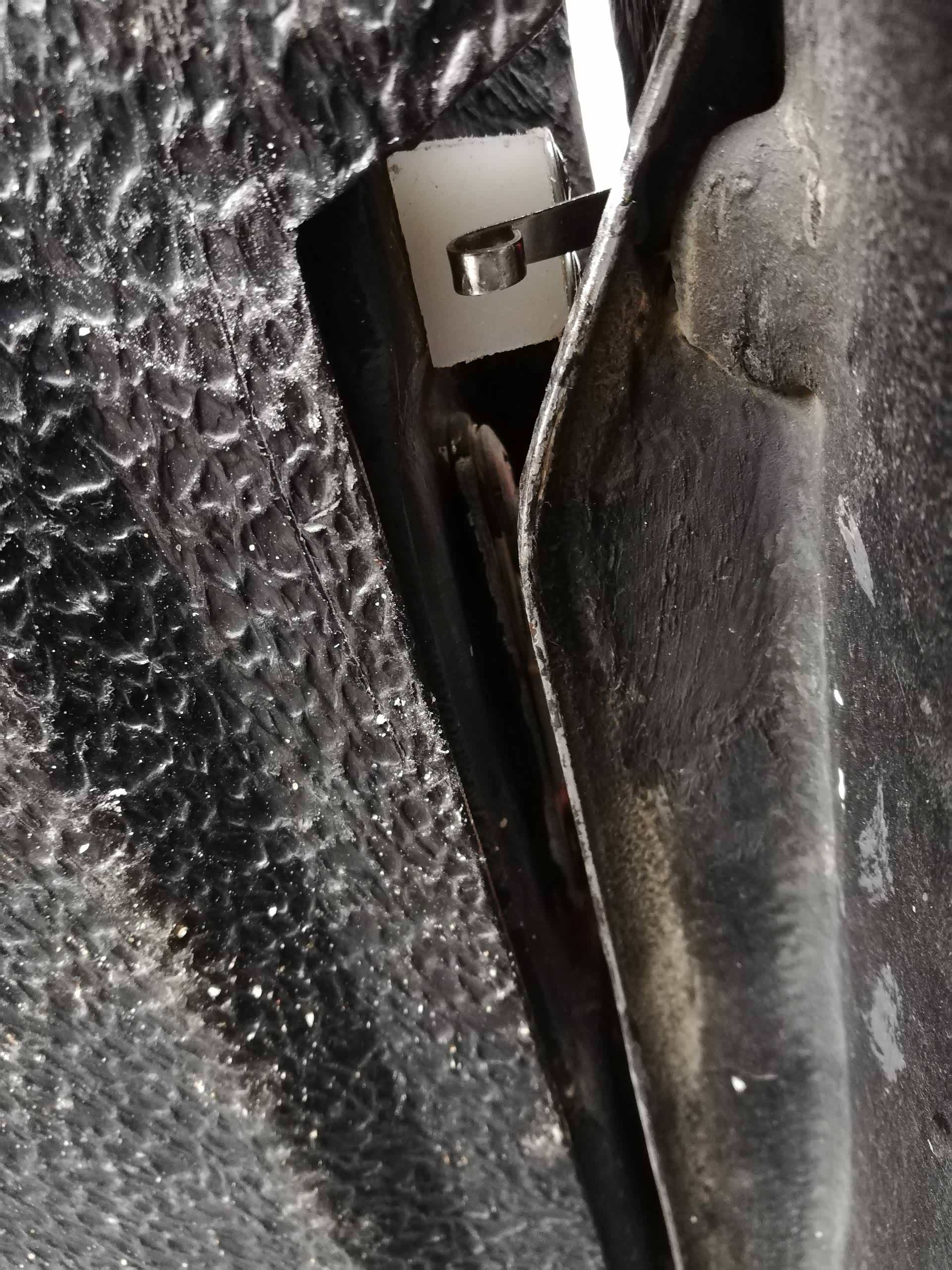

上面第二步时装了一个接近感应开关,后来换成了机械式限位开关,为此还特意焊了一个固定开关的支架。说一下换开关的原因:因为我平时不经常开车,而接近感应开关是接电瓶的电的,而不是ACC(ACC就是电门打开才有电的电源),这样一来就是说这个开关日夜都在耗电,虽然耗电很少,但是对很少用车的我还是有点影响的,所以就忍痛换掉了。其实无接触的开关才有科技感。
2019-03-02 00:35:33

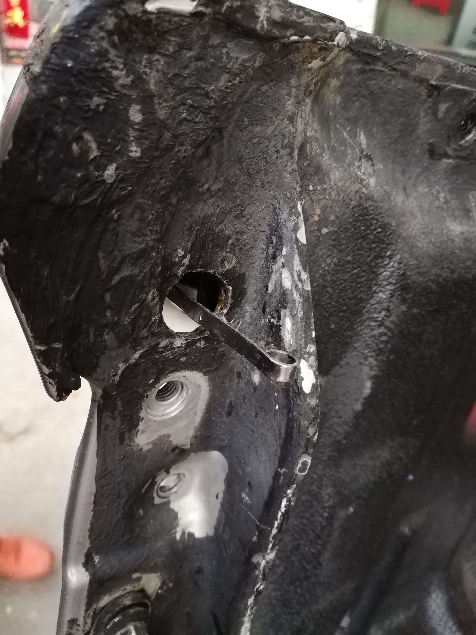

原来钻的孔一样有用,刚好够这个限位开关的活动臂的活动范围。

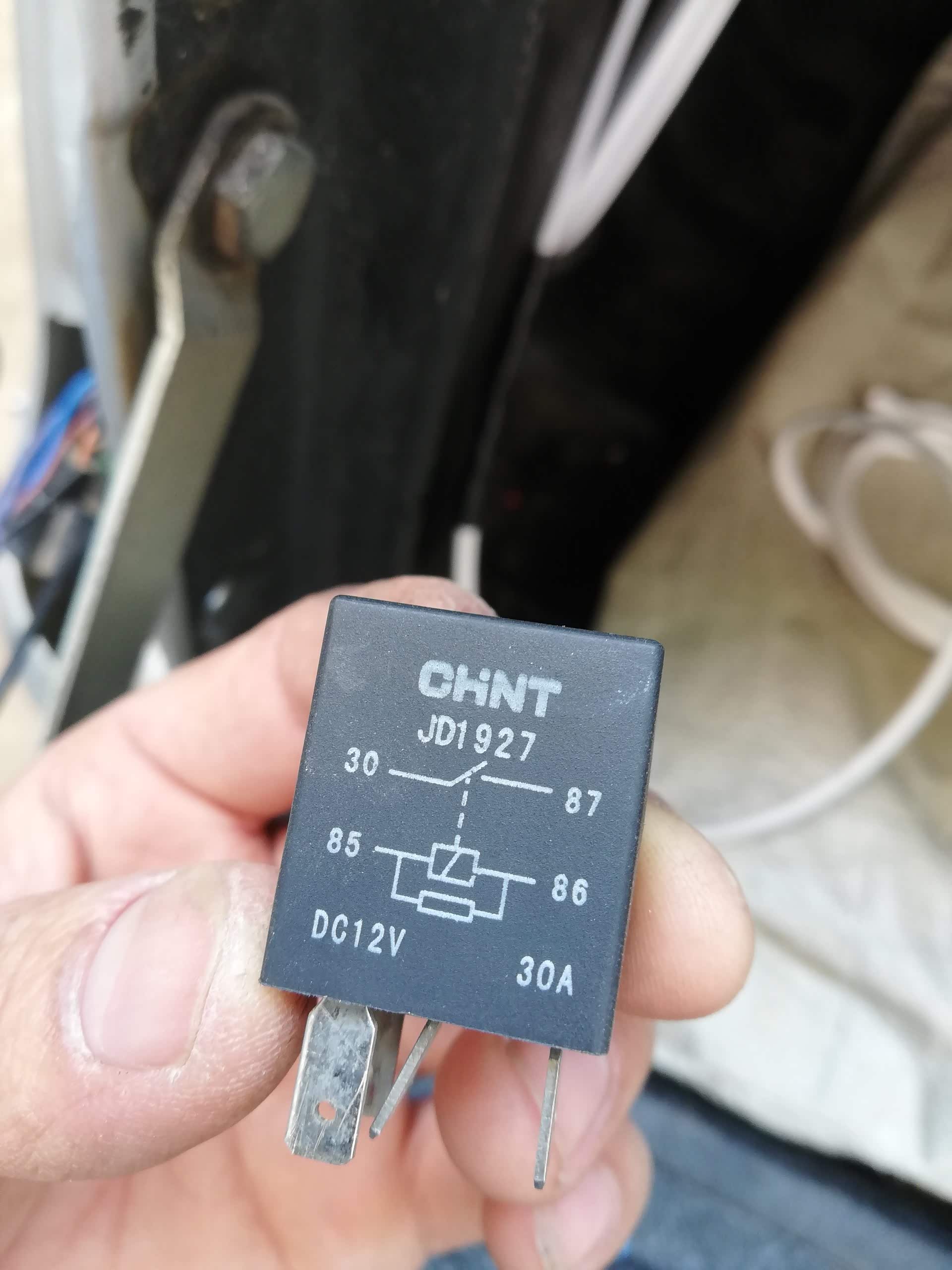

第四步:装控制灯的继电器。虽说限位开关的容量足够大,控制两条一米长的灯条绰绰有余,但是作为一个资深的电工,电路要绝对的可靠!
2019-03-02 00:42:47
继电器和限位开关接好线,包好,固定好。
2019-03-02 00:45:02

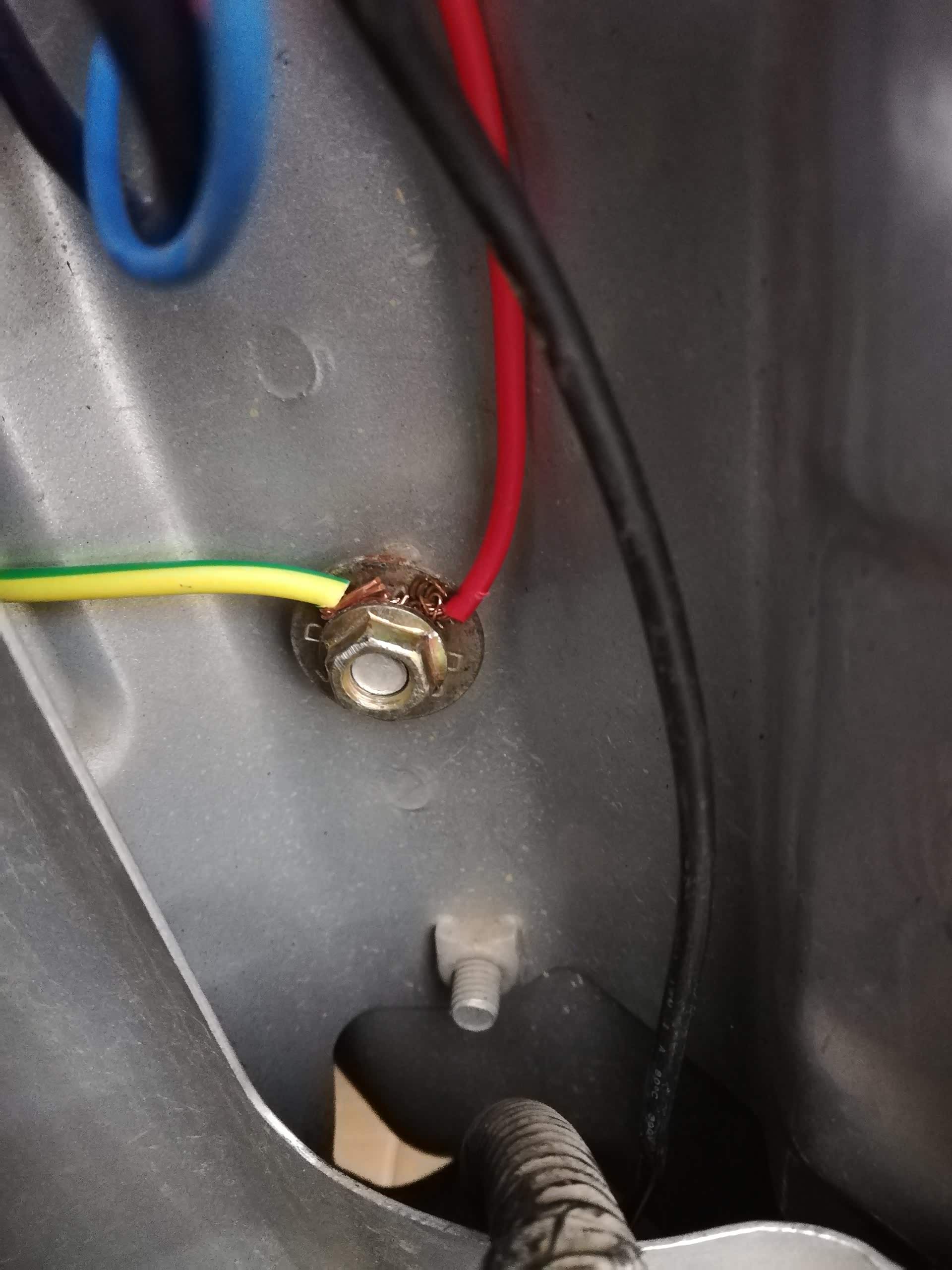

螺丝头上压的线是接地线,也就是电瓶负极。

第五步:通电试灯。别问我为选红色的灯带,因为红色的骚气!

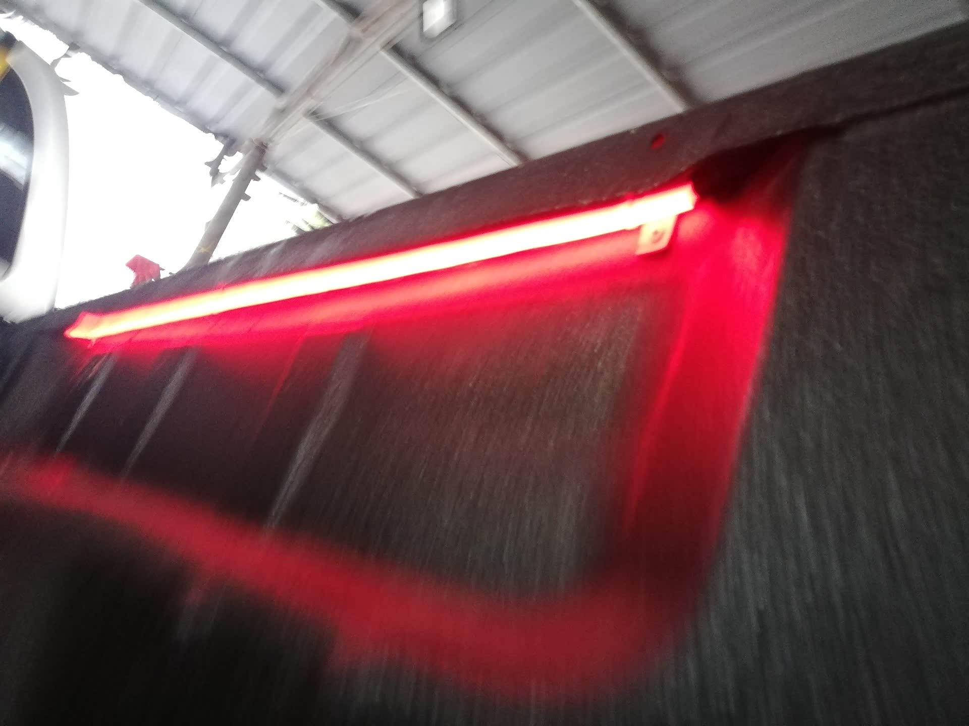

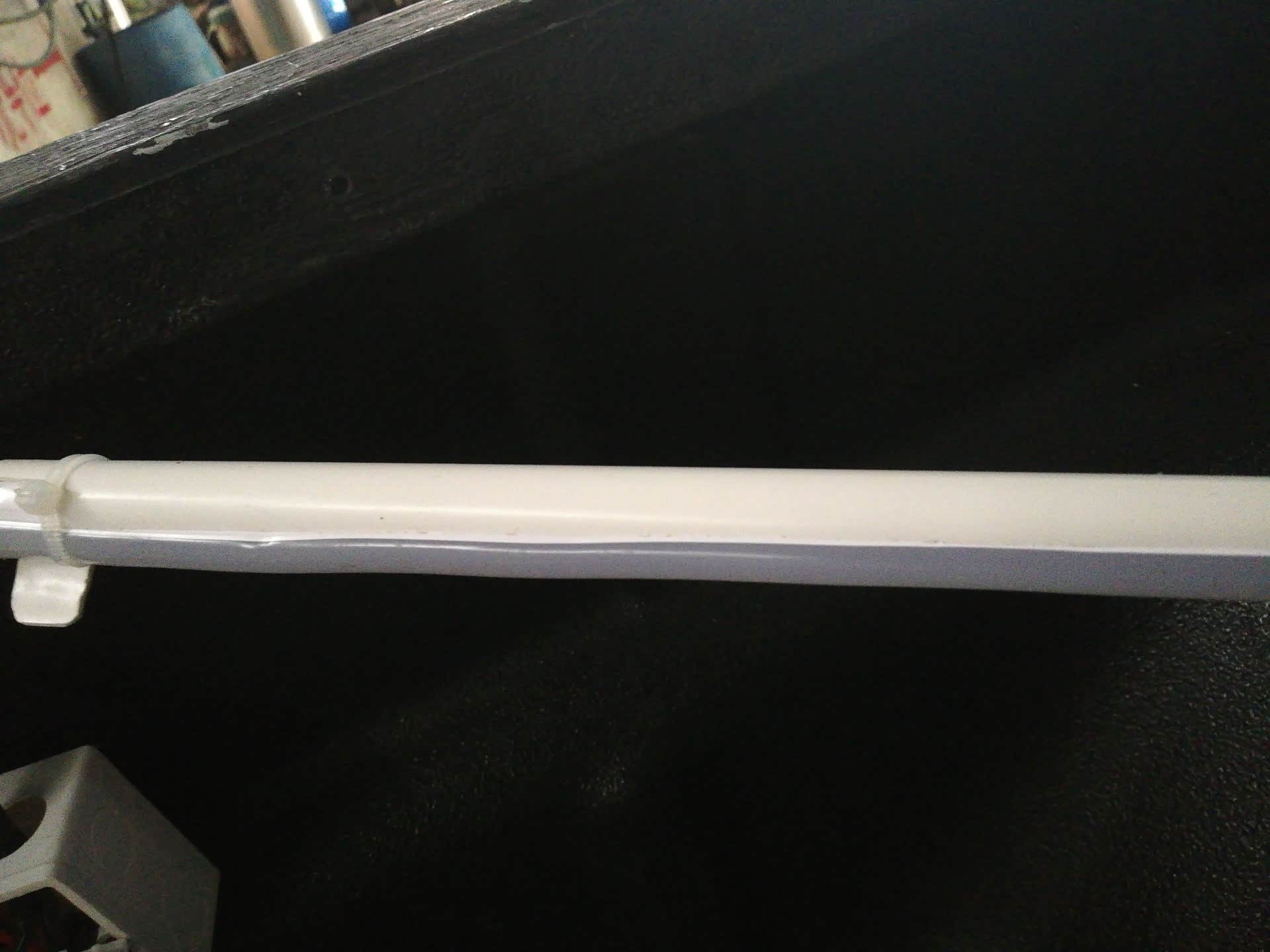

因为软灯带放在车厢侧边的凹槽里不好固定,我就用16mm的电工PVC套管破开条槽,把灯带塞进去,完美!管的两头再留出个片,用来上自攻丝,固定在车厢凹槽内。
2019-03-02 00:54:06
固定好了,试灯。

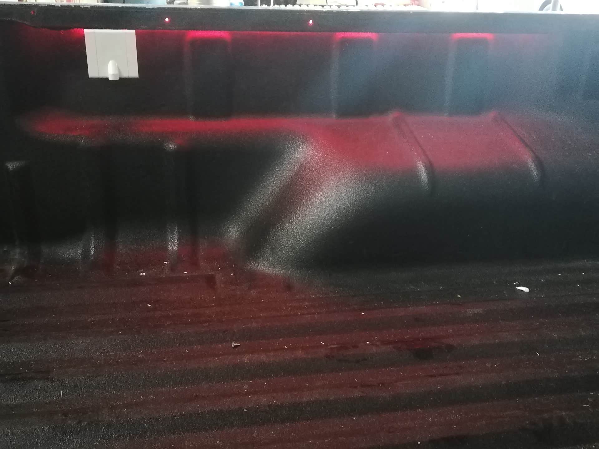

2019-03-02 00:55:15

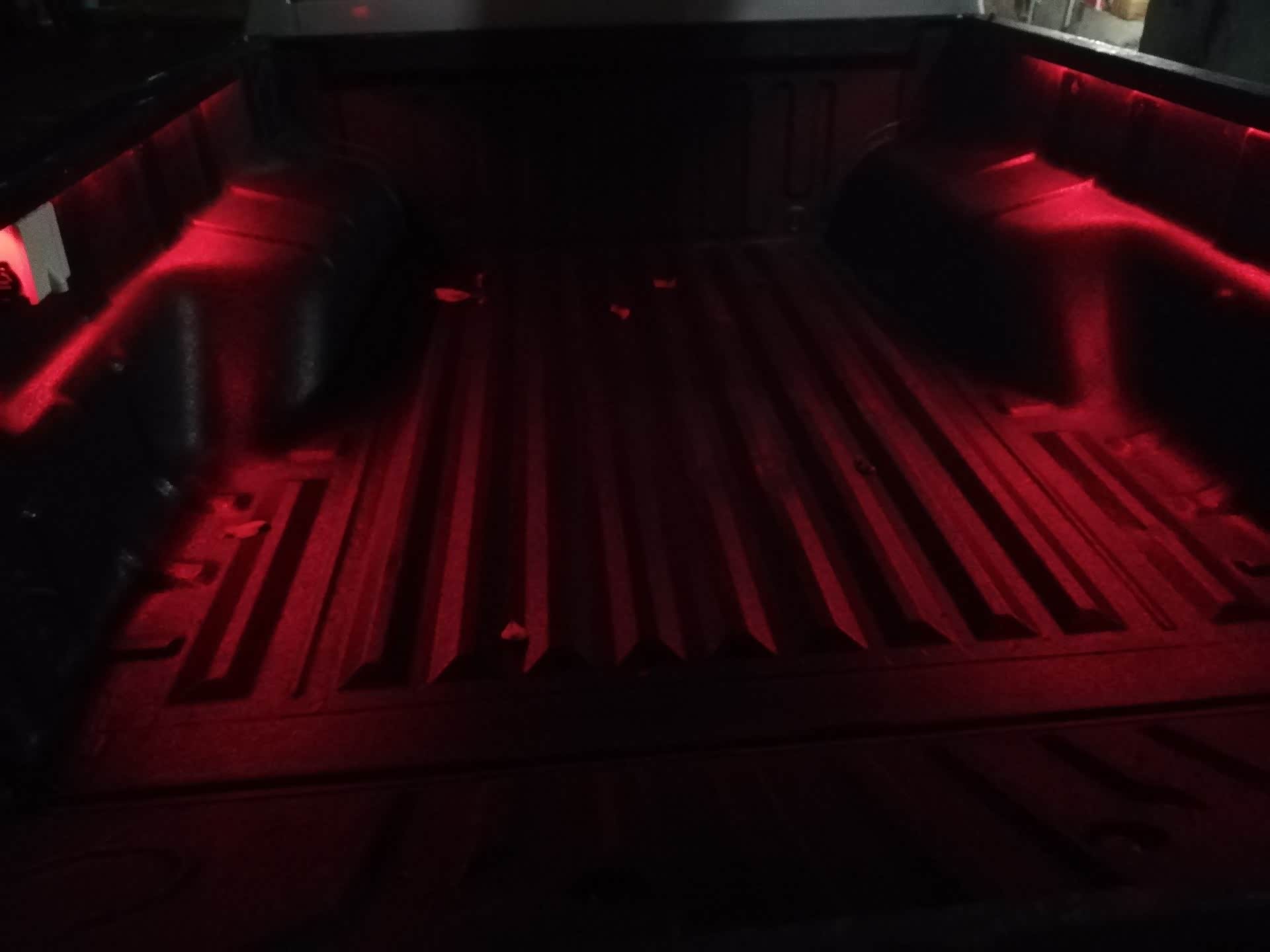

晚上拍的效果,超满意!

这是尾门关上后限位开关的状态。白色的东西是固定在尾门侧边用来触碰限位开关的。

车友们可以想象一下:如果你的车装了平盖或高盖,装上这一套灯后,效果你们自己想象一下,哈哈哈!
