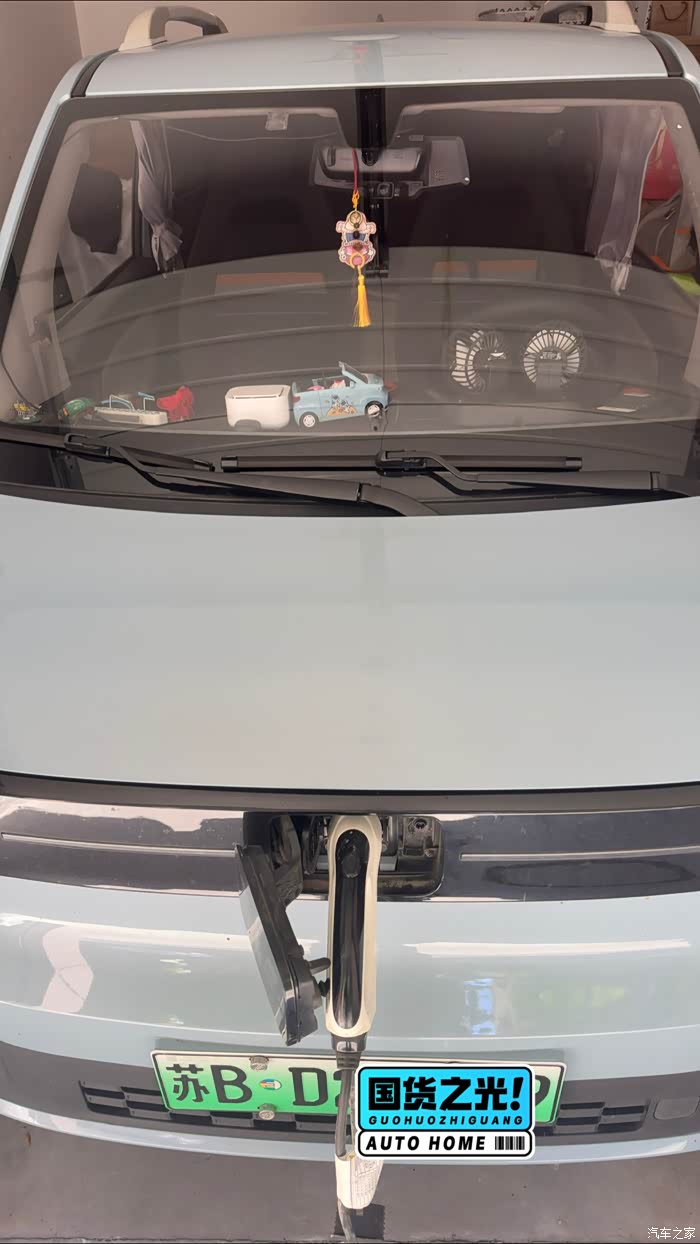

2020年中宏光MiniEV上市,开启人民出行小时代。小巧的车身,代步使用绝对不二选择。五菱的一句人民需要什么五菱就造什么响彻华夏大地……当时上市还配合各种优惠活动,因为充电不方便就没有买,等到22年去买的时候算是新能源卖得最火的时候,啥优惠都没有的,想着能省油,人民小车人民下单了吧,就这样把江湖人称剁椒鱼头的五菱miniEV提回了家……到现在也使用了27个月,行驶里程33000公里,使用度也算比较高了……买这个车因为我有一个车库,五菱miniEV只需要家用220V10A的电源就可以充电,相当的方便,回到家随停随充。用了这两年多来,相比较燃油车使用来说肯定省了相当可观的油费,按照百公里7升油计算,一升油8块钱,那么我如果使用燃油车行驶30000公里需要燃油费用16800元,而我在家里充电花费了2000块电费,里面还包括仓库自身的耗电,燃油费就省下好多了,另外新能源车外出临时停车都可以免费一小时,停车费又省下好多,每1年保养检查一次,花费100多,保养费用比较低…

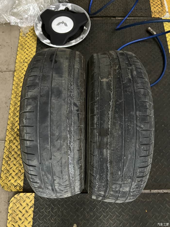

问题:五菱miniEV貌似有个通病就是前轮吃胎问题,我的车在一万公里左右发现前轮偏磨很严重,就更换了两个前轮并去4S调整,好像是这个车底盘结构件单薄的原因,开这个车过减速带和高低坑洼得道路一定要减速缓慢通过,前轮受力大会影响前束差导致轮胎偏磨,另外是新能源车保险费用较燃油车来说是偏贵的。

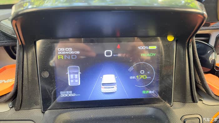

使用感受:我的五菱宏光miniEV续航170公里,购买目标就是市内代步使用,代替燃油车市内的工作。这个车因为便宜也就没有主流车辆的车机系统了,五菱的app可以检查车辆状态,充电程度这些基本的功能。行车状态有两种模式,经济模式和运动模式,经济模式下最高限速84左右,运动模式下最高接近100时速。不过这个小车最经济的运行速度不超过60公里每小时,在时速60以下不开启用电设备,基本可以达到标称的续航170公里,夏天开启制冷续航可以达到130公里左右,冬天开暖风耗电大,平均续航在6折左右,差不多100公里,对于我用来市区代步的已经够了。

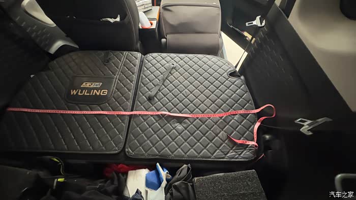

115宽度

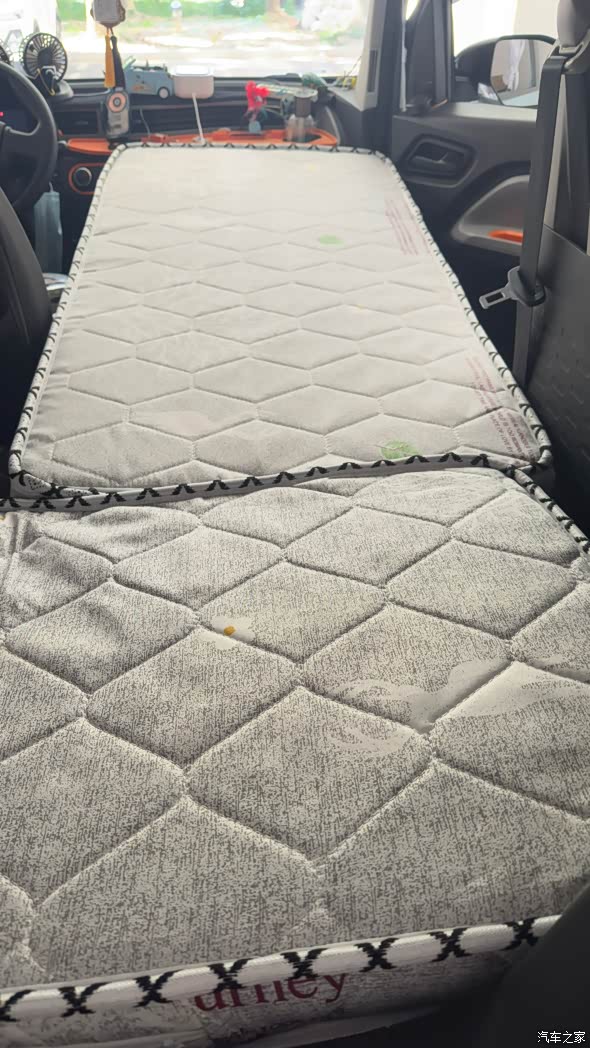

副驾折下去
这样长度170厘米,完全可以舒舒服服躺下休息了
