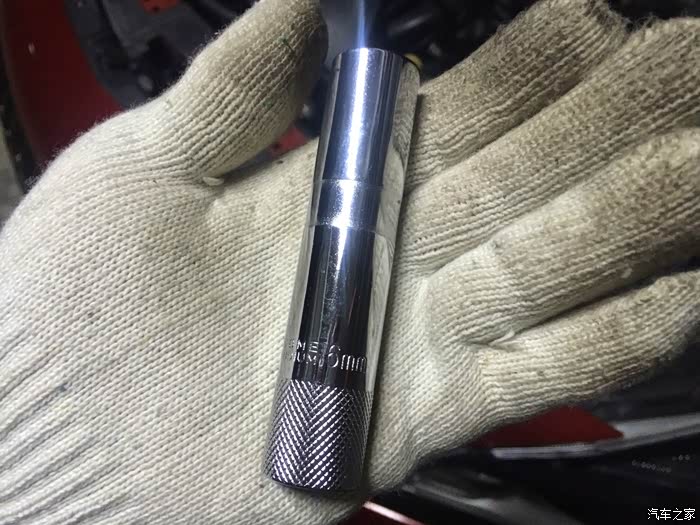

先看看我们今天的主角,16MM磁性火花塞套筒

里面带有磁性装置,可吸住火花塞,方便卸开后取出

然后主角上场了,用16MM磁性火花塞套筒把火花塞卸下来,这个扳手有点重,拧松就可以只用加长杆了,手拧下来
