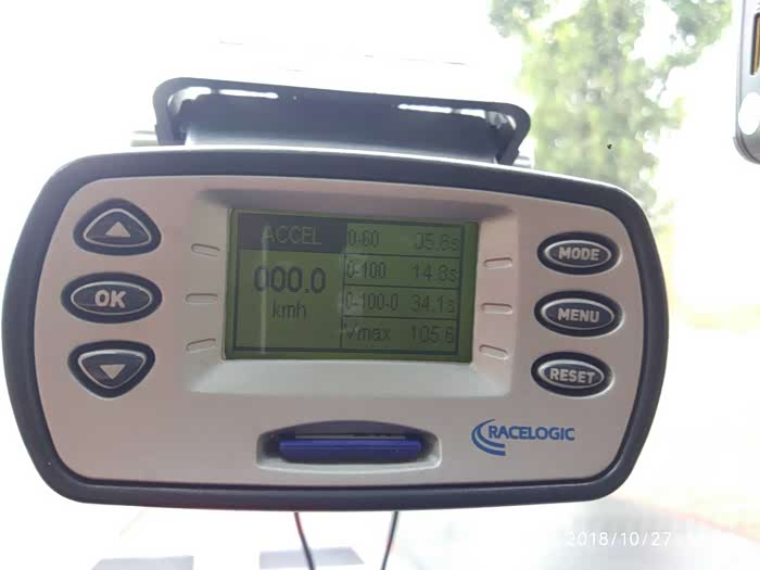

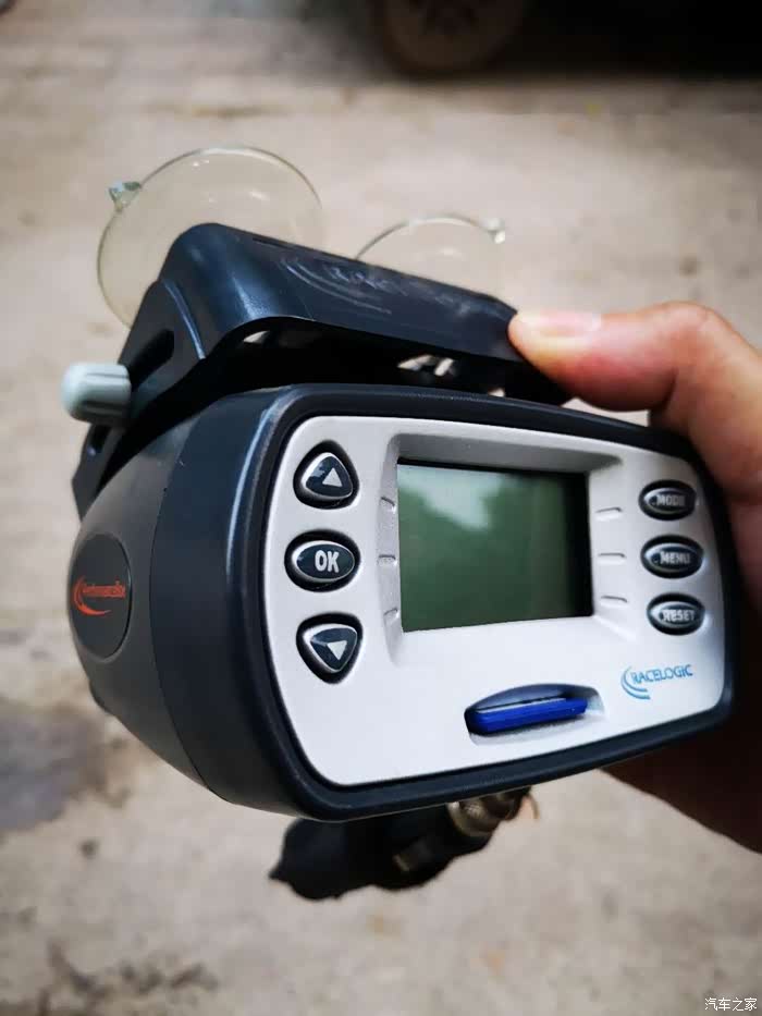

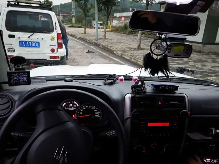

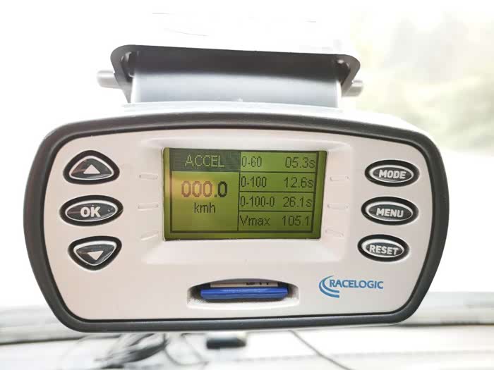

让你们看看这次的测试设备,英国赛车测速仪pbox(汽车之家等媒体新车评测都在用)
安装好我们的测速仪,为了最大程度保证测量数据的准确性、让其有更大的参考价值都是同一个人、驾驶同一辆车、在同一段路,跑两次,取最好成绩哈。

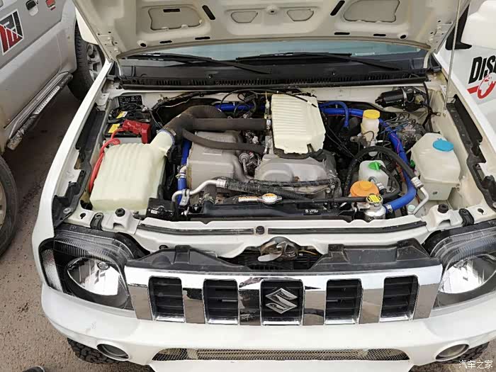

吉姆尼1.3L自动挡+原厂空滤盒机舱照

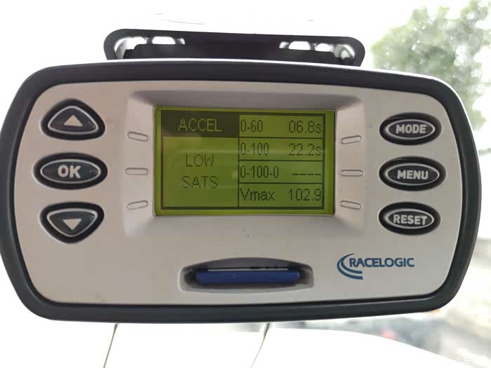

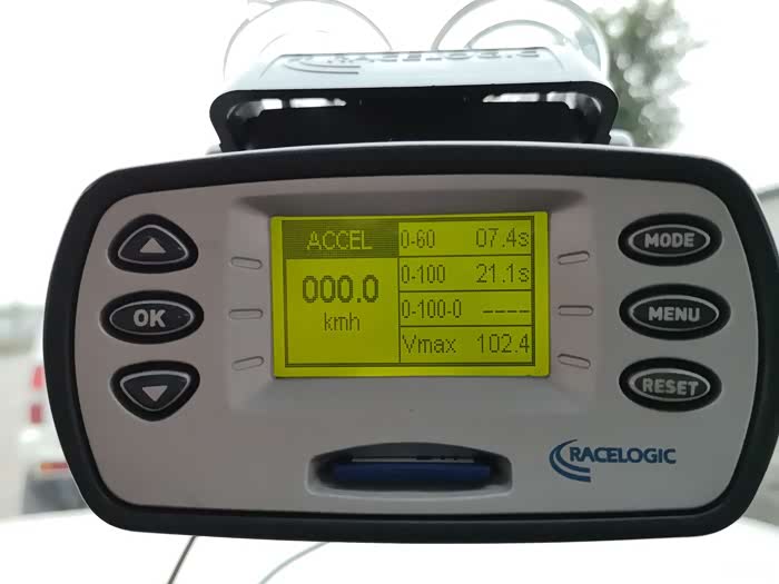

先看看1.3自吸+原厂空滤总成的情况下0-100KM/H提速时间:22.2秒破百

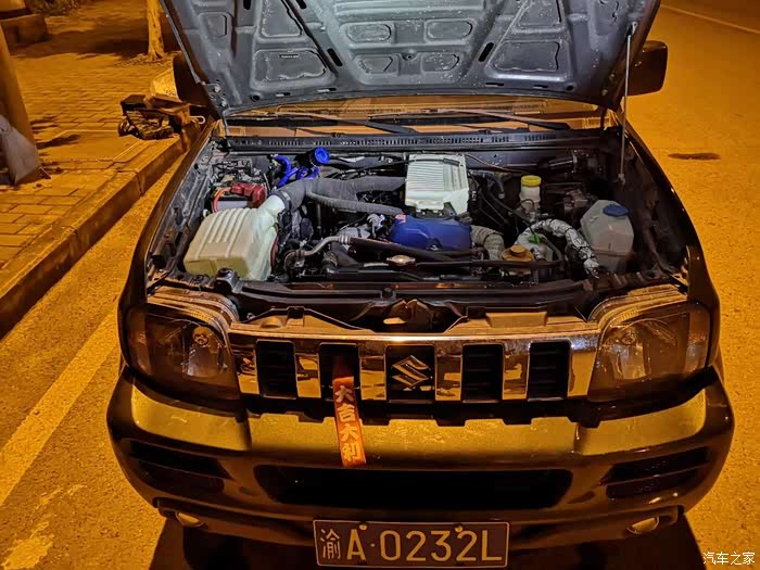

吉姆尼1.3自吸自动挡,改装PW风暴进气套件(测试样件)机舱照
装上风暴进气之后:21.1秒破百,有些许提升但效果有限,且0-60KM/H阶段还比原厂进气总成时间有所延长,从数据看起步扭矩有所降低,功率有所提升,毕竟原厂1.3排量来说,原厂设计的进气总成已经基本够用。

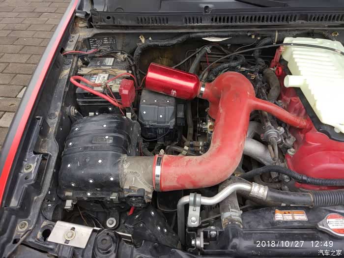

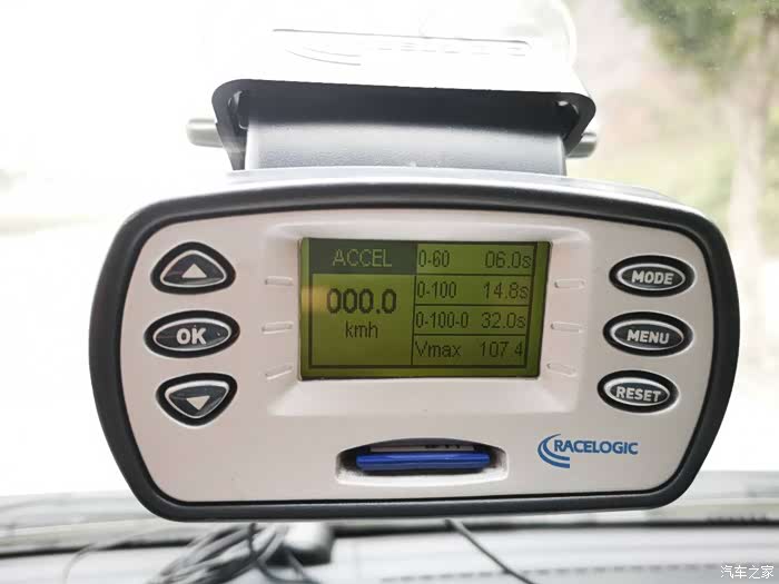

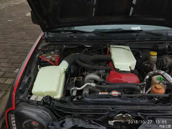

吉姆尼1.3装上PW能量魔方四代机械增压器机舱照
1.3自动挡+原厂空滤+PW 四代机械增压套件:14.8秒破百,6秒达到60;相比不带机增的原厂车来说有很大的提升。

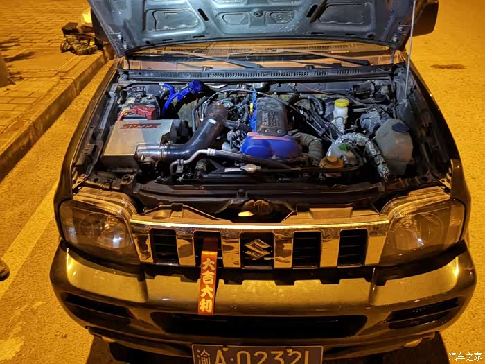

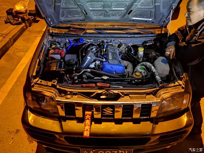

1.3+PW 四代机械增压+PW风暴进气套件机舱照
4代机增套件和风暴进气套件都装上了;1.3+PW4代机械增压+风暴进气套件:12.6秒破百,5.3秒达到60;比原厂空滤总成+机增套件有2秒多的提升。

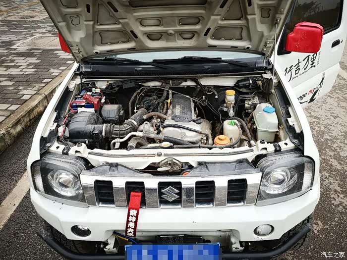

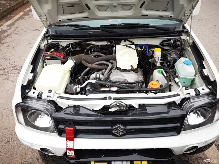

1.6a自吸自动挡+原厂空滤盒机舱照

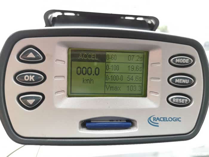

1.6a自吸自动挡+原厂空滤盒0-100km/h提速时间:19.6秒;

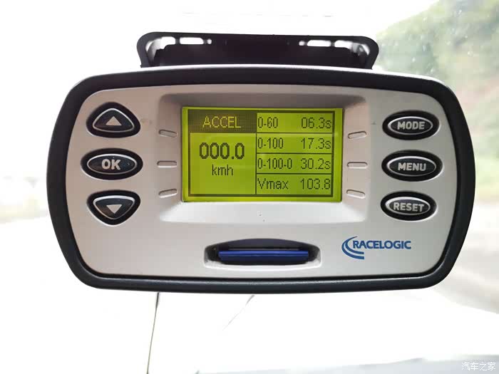

1.6a自吸自动挡+PW风暴进气套件0-100km/h提速时间:17.3秒;相对原厂1-100km/h的提速效果提升了2.3秒,这个效果可以说是非常明显的了。

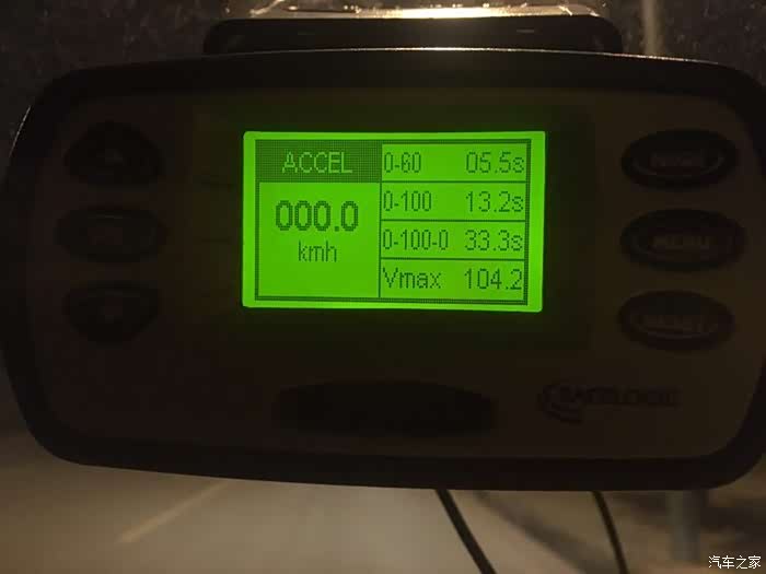

1.6s自吸手动挡+原厂空滤盒+肥肠机舱照
1.6s自吸手动挡+原厂空滤盒+肥肠0-100km/h提速时间:13.2秒

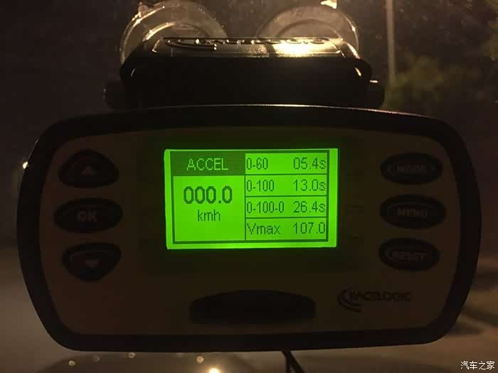

1.6s自吸手动挡+不锈钢空滤盒+肥肠机舱照
1.6s自吸手动挡+不锈钢空滤盒+肥肠0-100km/h提速时间:13.0秒;不锈钢空滤盒对提速可以说是没有多大效果,金属的导热性会加剧高温,一旦外部温度高起来,会非常迅速的传递到进气盒内部,导致进气温度升高,空气温度升高后会导致空气密度下降进而促使空气含氧量降低,所有会影响发动机燃烧和输出,比如夏季这个影响会更加严重。

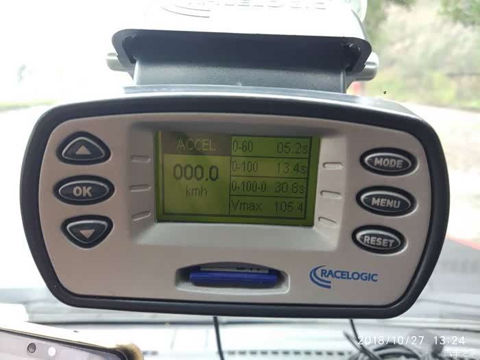

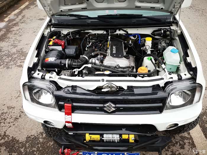

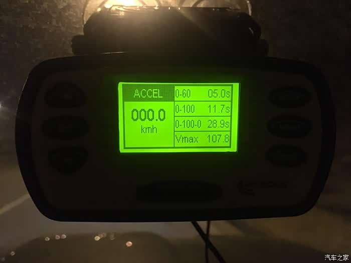

1.6s自吸手动挡+风暴进气套件机舱图
1.6s自吸手动挡+风暴进气套件0-100km/h提速时间:11.7秒;相对原厂1-100km/h提速效果提升了1.5秒,中后段提升的迅猛性体感非常明显,感觉一直踩一直有动力输出。

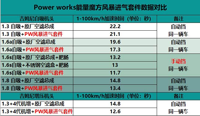

测评总结:驾驶感受
风暴进气套件对于1.3原厂的提升在1秒左右,总得来说进气套件对于1.3原厂车型来说没有多大的必要,毕竟原厂1.3排量来说,原厂设计的进气总成已经基本够用。
不过对于改过机械增压、或者改过发动机提速的提升效果大概区间在1.5秒-2.5秒之间,这样的提升是非常明显的,不光从数据上面能够看出,对于实际的驾驶感受上面来讲:原厂空滤盒的车在起步、低速阶段只要给大油门会明显感受到0.5秒-1.0秒的延迟,换了PW能量魔方风暴进气套件之后大大减少了这种延迟现象。
装上pw风暴进气套件之后空踩油门的反应更加迅猛,在实际驾驶提速的过程当中:PW风暴进气套件对抑制和解决原厂进气总成发动机3000转之后只要深踩油门就会明显感觉到发动机嘶吼发闷,但是速度提不上来那种现象有较好的效果,对于油门的响应速度有很大的提高。发动机3000转之后的深踩油门,发动机响应和动力输出的推背感会一直持续到6000转左右。
