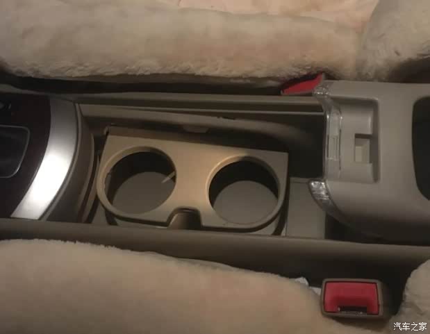

借用车友图片。这是原厂轩逸扶手盖前端是有灯罩的带灯
晚上开灯效果
A60低配左一没灯,右高配带灯。而且我问了卖拆车件的卖家,都不会单出。要整个通道卖,某宝和某多多都有单卖这个扶手盖总成的,但要150左右,太贵了

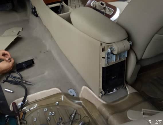

第一步先吧后饰板拆掉,盖板是卡扣形式的,直接大力出奇迹
卸下4颗螺丝 就可以把扶手盖总成拆下 很简单
卸掉扶手固定4颗螺丝,即可拆卸出扶手盖
松开2边的金属板螺丝,取消固定板,取出里面的轴承(轴承可以拆可以不拆),卸掉装饰板2边各2颗螺丝(注意螺丝不要搞返,2边长度不同)

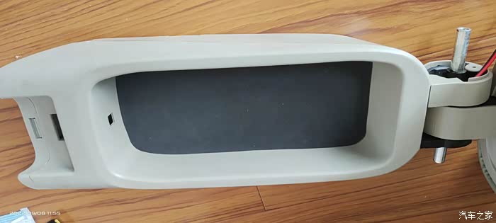

然后把扶手打开,揭开这个黑色的海绵垫,下面藏了4颗螺丝
一开始我以为是卡扣形式的,掰不开,也找不到螺丝位置。后来揭开才发现。
这里借后续的图片说一下,拆开表面一层盖子 里面还有一层黑色的中间层,前端还有2颗螺丝要卸掉,为后续走线准备

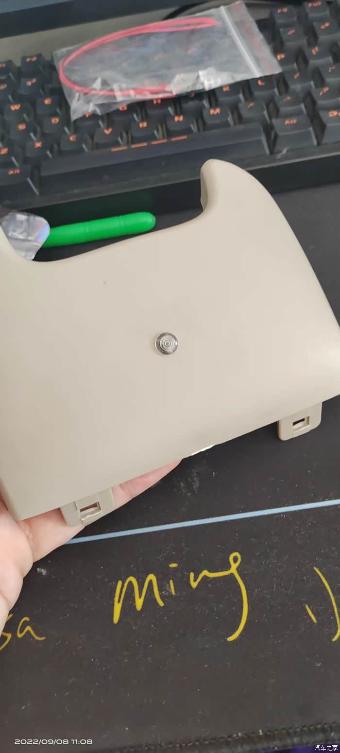

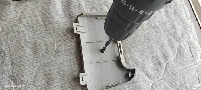

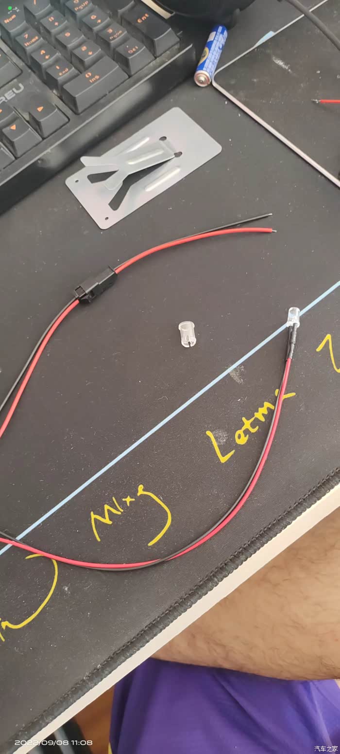

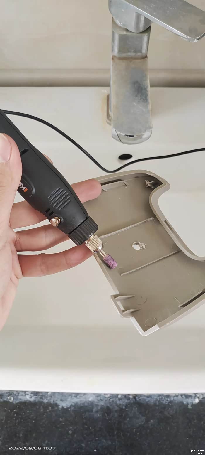

扶手盖(灯板)也是卡扣形式的,直接撬或者大力出奇迹即可拆卸。找好光照角度和灯珠安装位置(不要顶到后面的支架,后面有图片讲解)后电钻开孔。唉 本来不想破坏原车的 没办法了....
电动美工刀打磨光滑,按照5MM灯珠罩尺寸慢慢开
嵌入效果 刚刚好

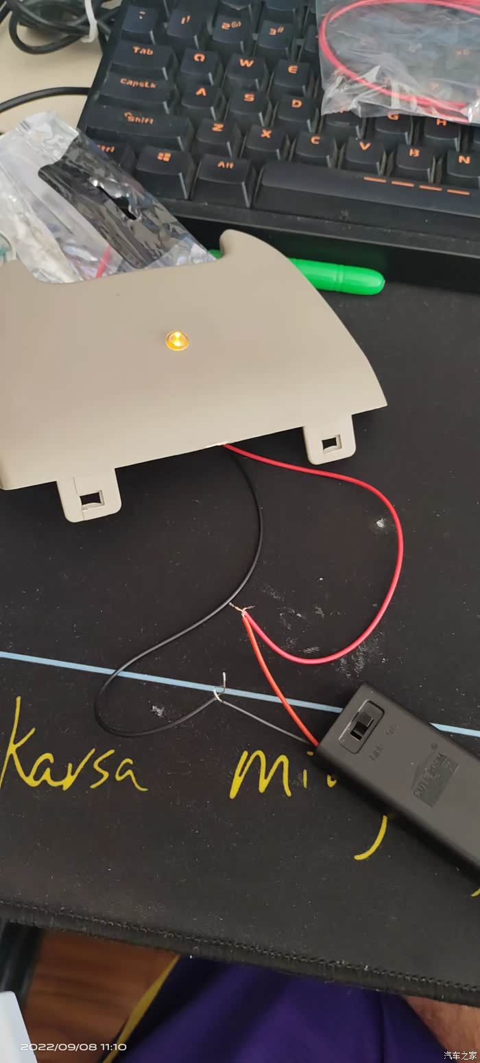

模型开关测试是否完好

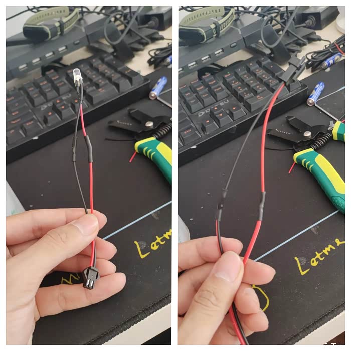

开好了下一步准备焊接灯。这3个加起来成本不超5元
焊接字母头。热缩管保护

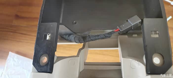

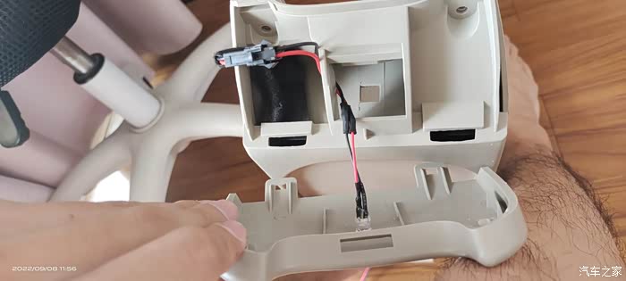

弄好了灯就要开始走线,这里就是我之前说的黑色中层,就算是A60低配 也是自带有这个走线的夹子,跟着原车走 就不会有线材顶着的问题。然后包好绒布胶带防止异响(其实不包也可以,外壳和中层是顶着的 复位后线根本不会移动)

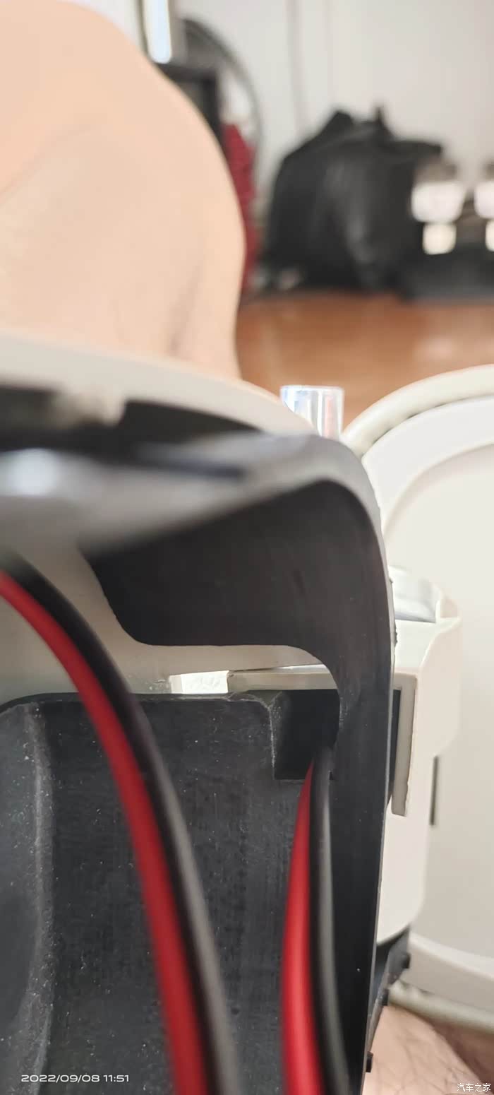

再说一下前面灯珠。注意看,原装位置 是有很多支架的,如果一开始不考虑灯珠的位置,如果装太高 就会被上方的塑料顶着一定要往下开。线穿到原装位后复原灯盖即可

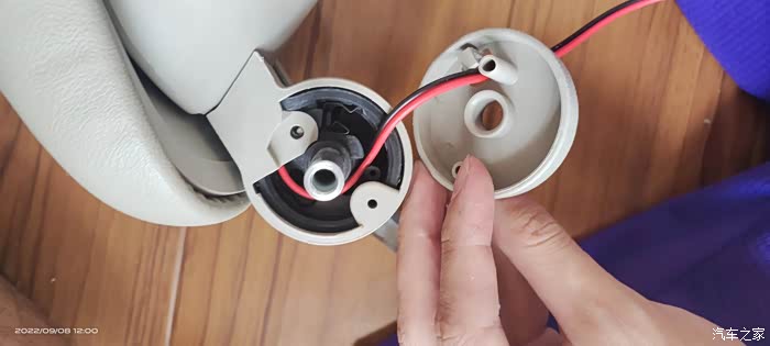

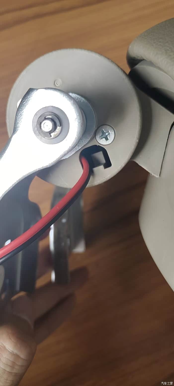

原装位,预留了灯线走到扶手关节位置

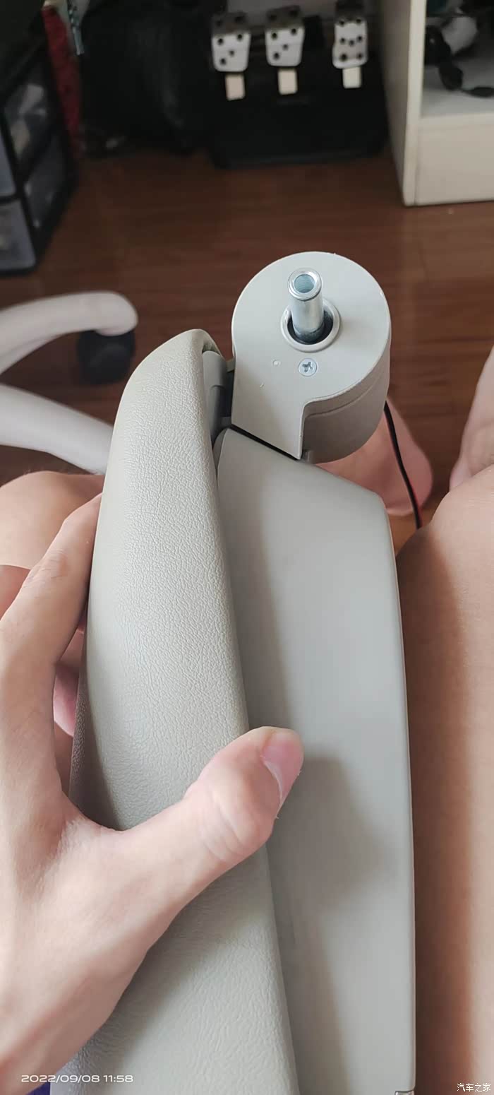

绕过关节里面的结构(有预留走线的位置)
怎么拆就怎么复原 没啥好说的

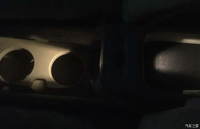

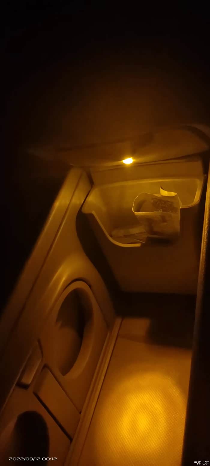

这是上车后点亮的效果,还是可以的。感觉不比原厂的差。而且我做的是热拔的,以后想换其他颜色的灯珠,直接拆公母头就可以了

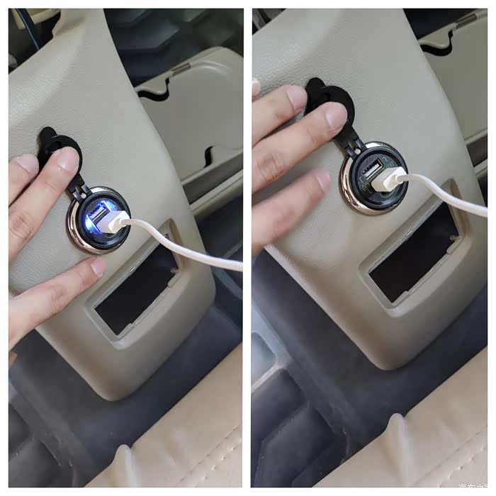

还可以 刚好在杯架中间,如果再往下移,光线的斜面更大

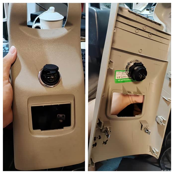

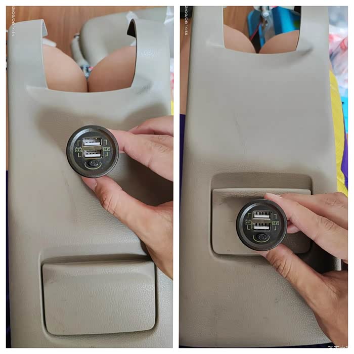

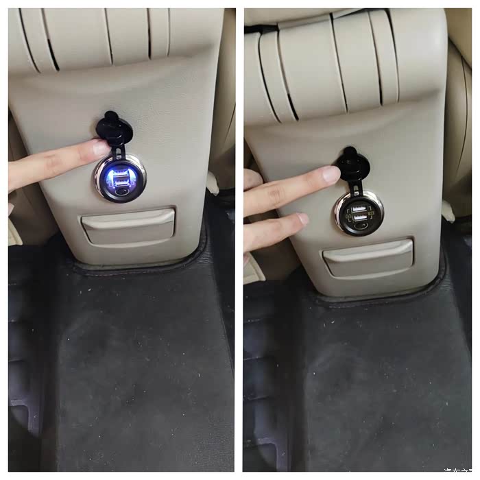

常见的2种安装位置,但都不太合适。文章开端讲过原因不再赘述
这个位置刚好,而且是个斜向面对座位。很不错。

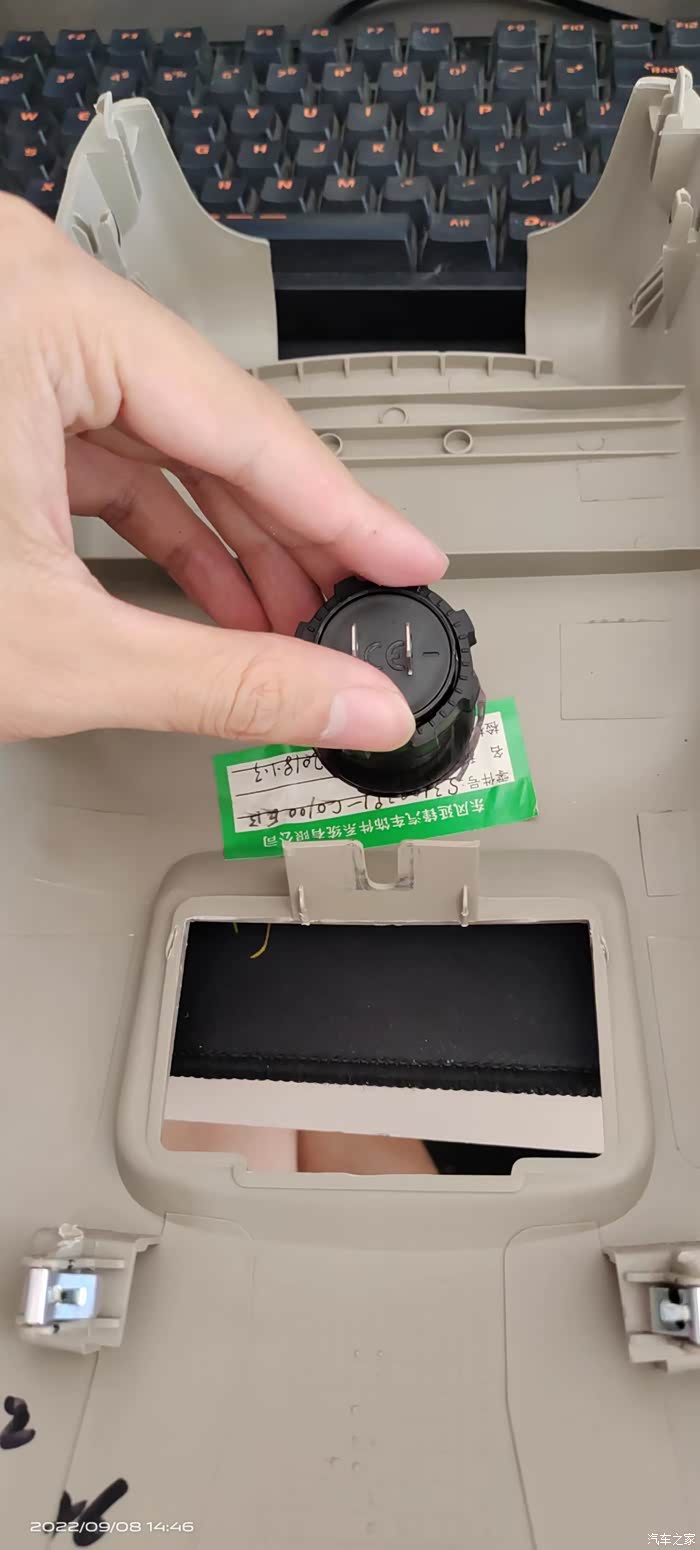

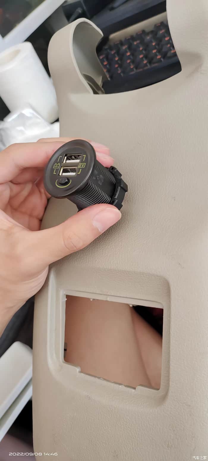

背面划线准备开孔
没有专业开孔器,不完美。所以我留了后手,镀锌装饰圈遮丑

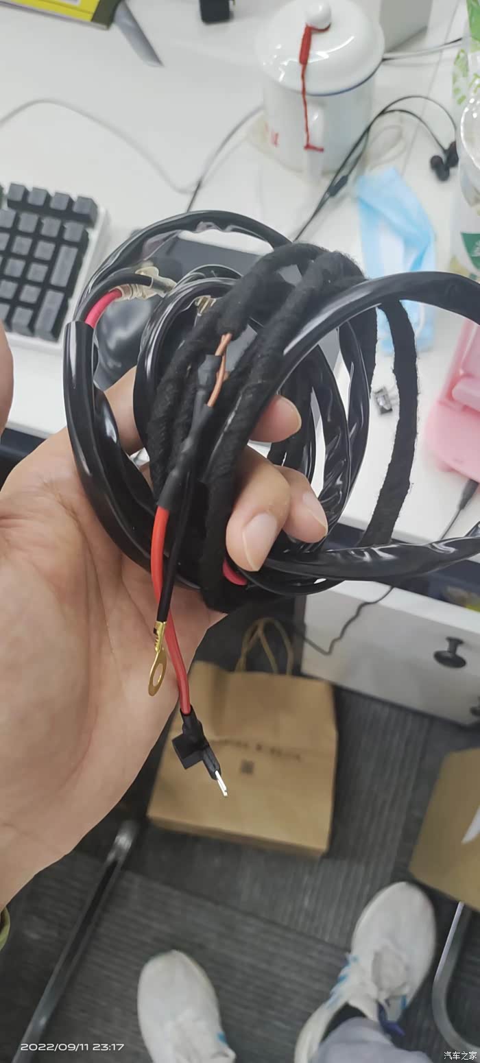

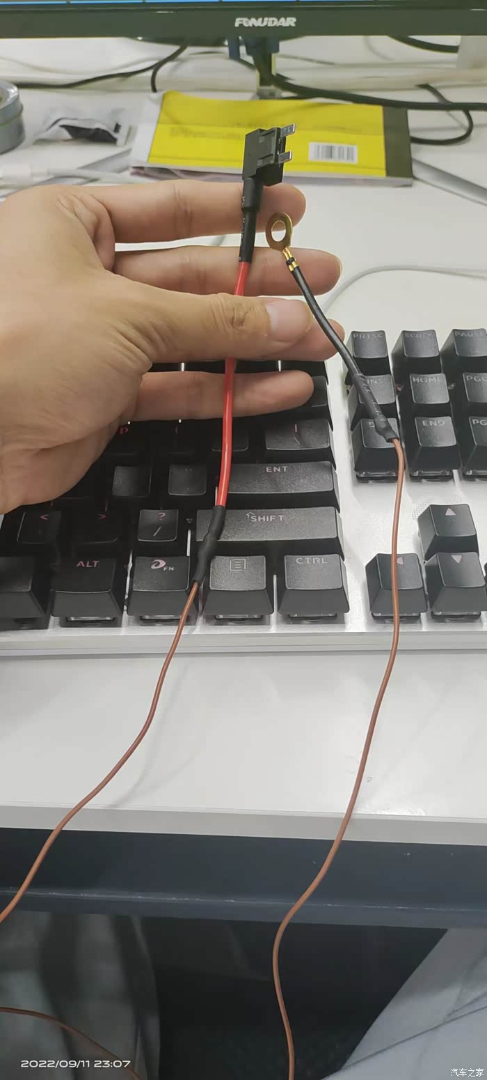

充电头固定好后,就开始整理线束。0.5平的车用线材焊接,热缩管包好。正负极延长,原来的1.5米延长了一倍,但最后是刚刚好.....插电不够长 比较尴尬。要弄的车友最好再多预一点

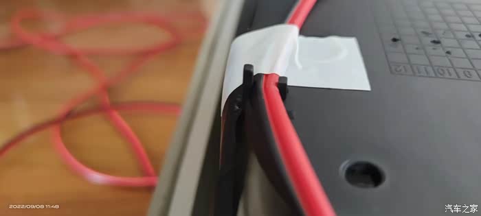

绒布胶带缠好。缠布是个耐心活,,, 有波纹管或防水软管包裹更好,耐磨耐高温。线束准备好最后一步就是走线了

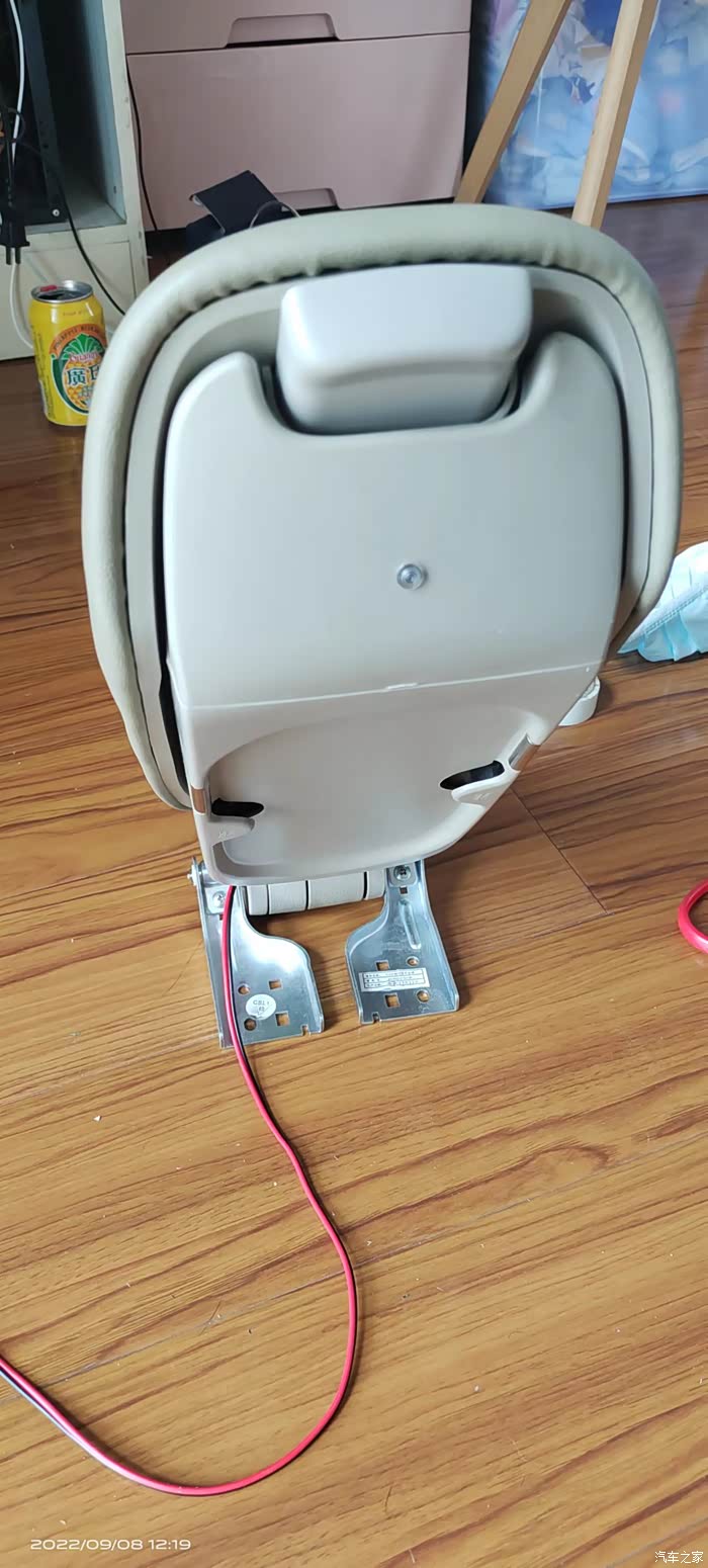

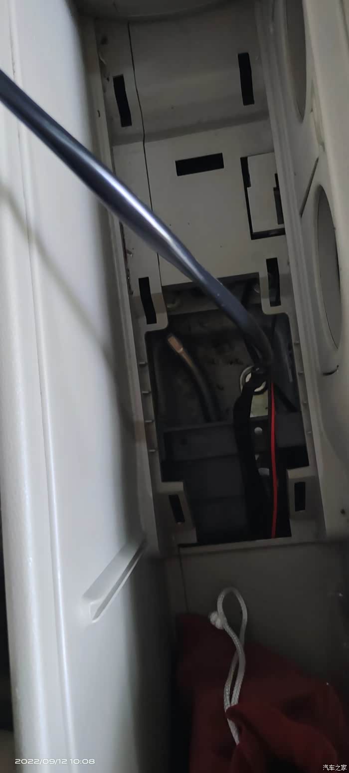

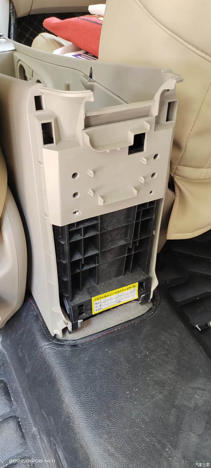

原装位,已有留好,因为改了保险盒取电,所以原装位孔大小不够,所以要反过来 从底下。穿好线,先别急着盖面板。反复翻扶手盖,看看线有没有被夹着影响扶手盖上下翻

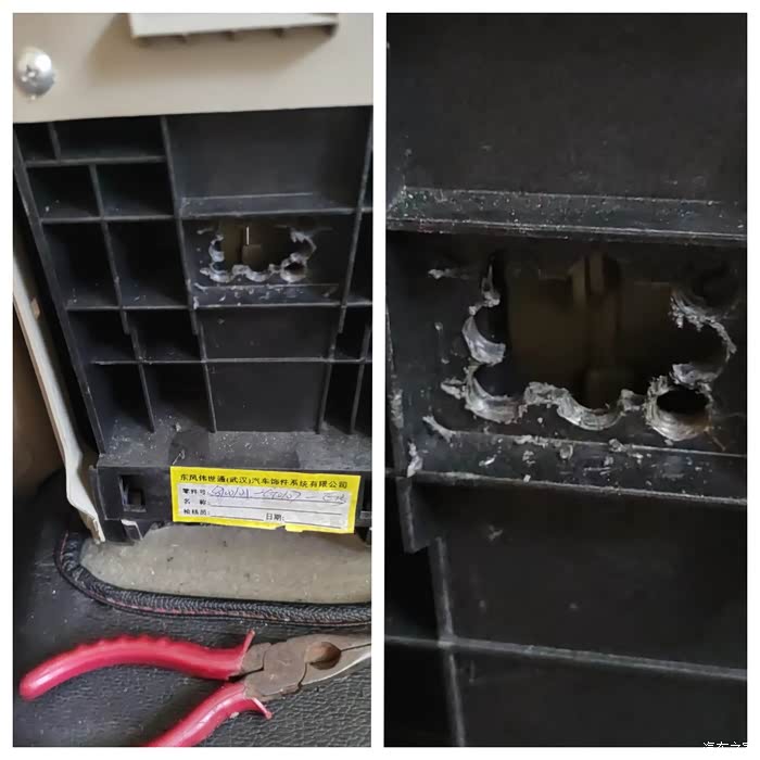

这个位置为什么要挖孔,不是因为充电头会顶到这里,是这个位置盖回盖子的时候 会刮到线,所以一步到位把他开孔掉 等充电器的正负线能伸到这里面去 就不会刮到了。其实充电器的正负线也可以从这里走到底下去,一开始没考虑到这个,不想再重新拉线 就算了教训啊
然后就是走线了从通道底下 一直走到保险盒,这个我就不说了。想知道怎么接电可以看我以往的改装帖子!

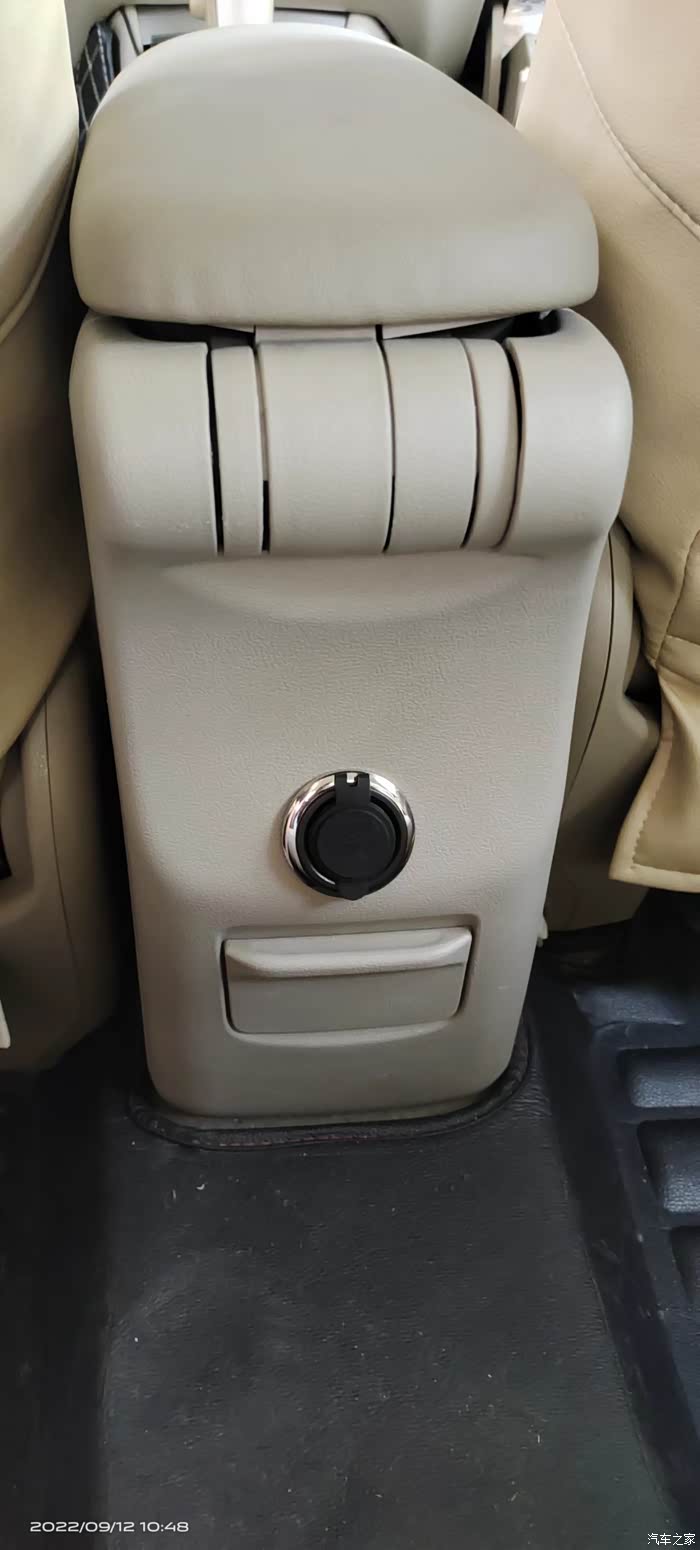

我的是带开关的,不用灭车后一直损耗电瓶
带灯
完结~~~~
