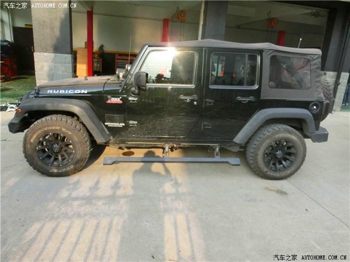

升高前:欣赏

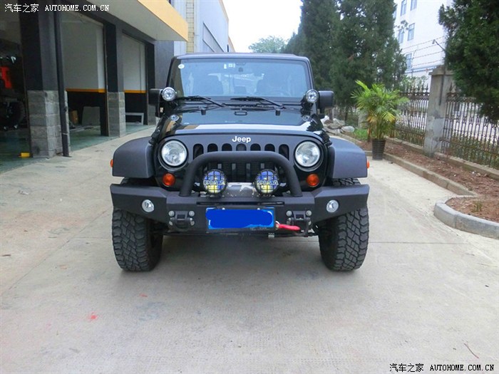

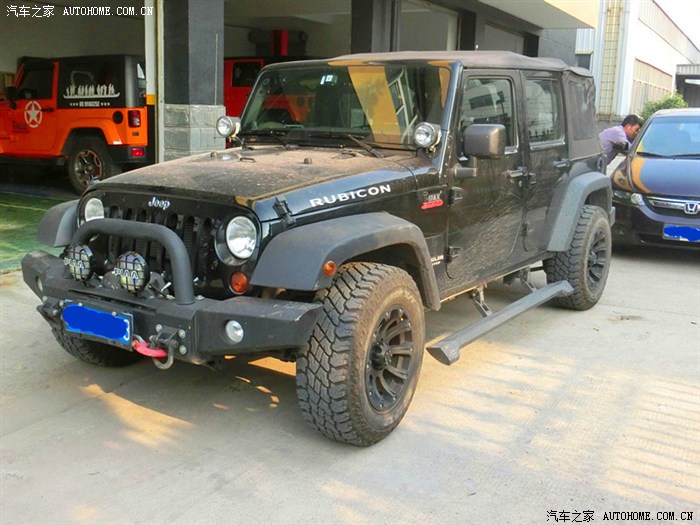

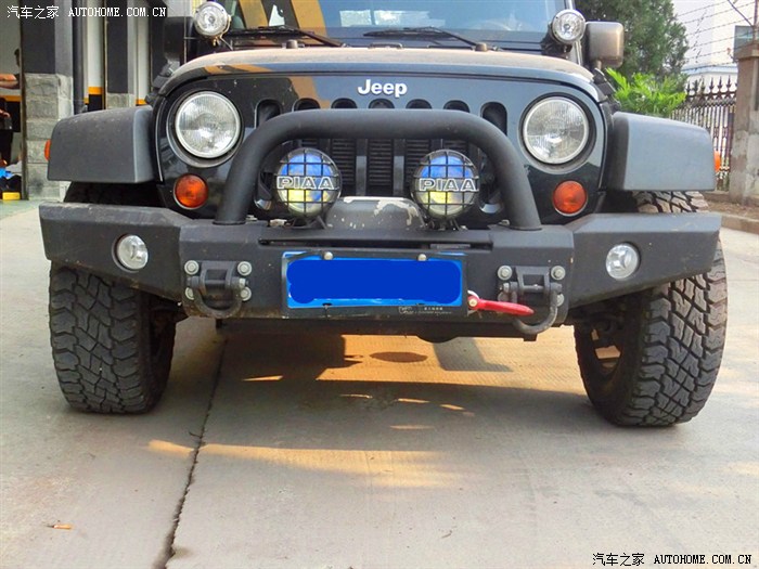

这是12款的4门RUBICON。升高前就搭配了COOPER S/T 265 70 R17的轮胎和改装ET-12轮毂,电动踏板,前后杠,XXXXXX绞盘,前杠上一对IPAA辅助灯及A柱上一对海拉闪亮氙气XI辅助灯
升高前右侧图欣赏:

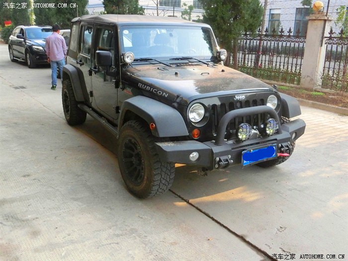

升高前右前45°欣赏:

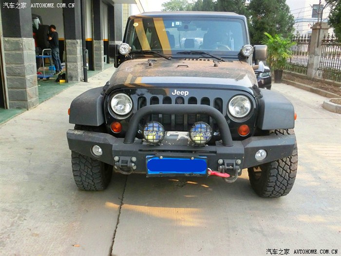

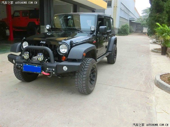

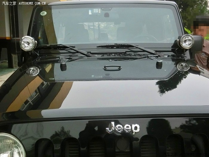

升高前车头图欣赏:
升高前杠,辅助灯 绞盘 特写欣赏:
升高前左前45°欣赏:

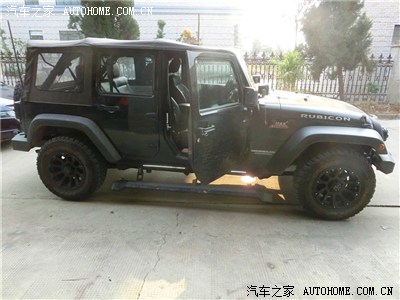

左侧图:

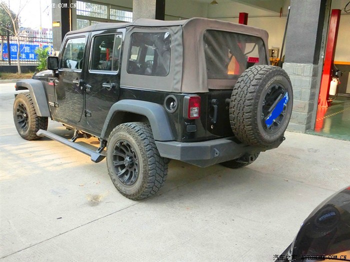

左后45°欣赏:

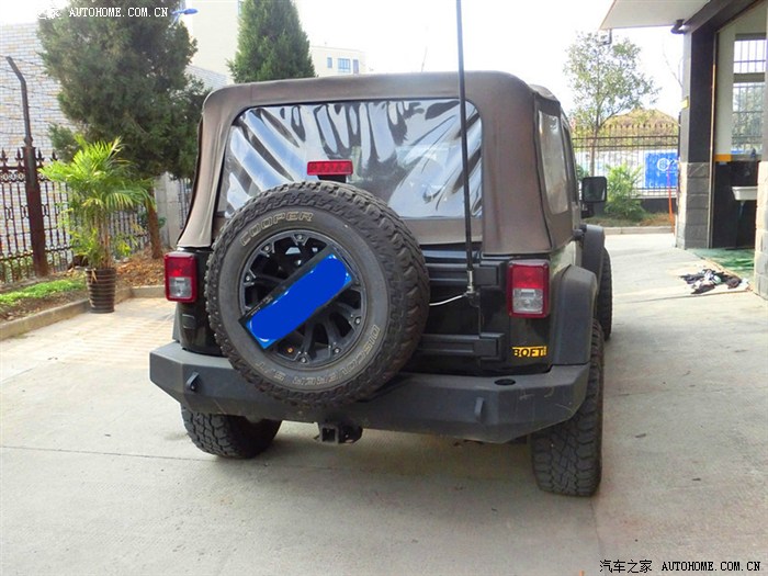

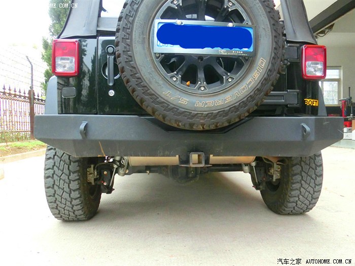

尾部图欣赏:

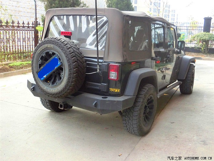

右后45°:

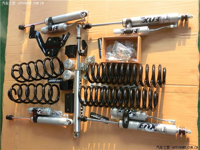

这次升高采用的是PROCOMP2.5升高套件搭配FOX减震器及FOX方向阻尼
升高用到的全部配件如下图所示:

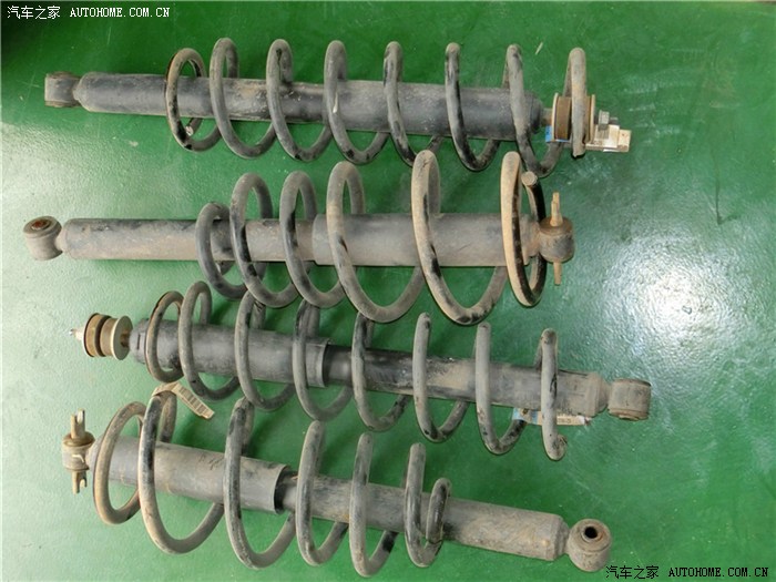

原车拆下来的弹簧和减震器:

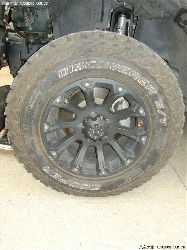

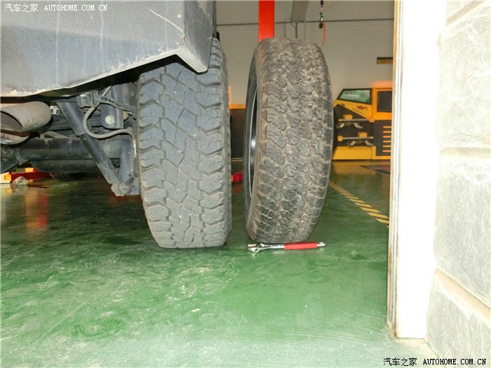

很多sahara和RUBICON车主一直在苦恼。原车在不升高的情况,可以换多大的轮胎?我现在告诉你们。答案就是265的。
很多车主知道可以换265的轮胎,但是不知道它的大小和原车的轮胎和大比较的效果

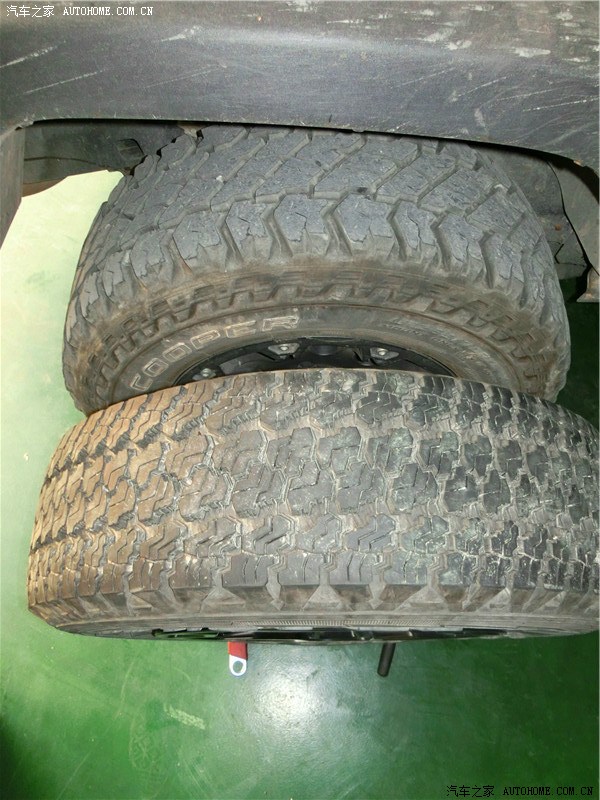

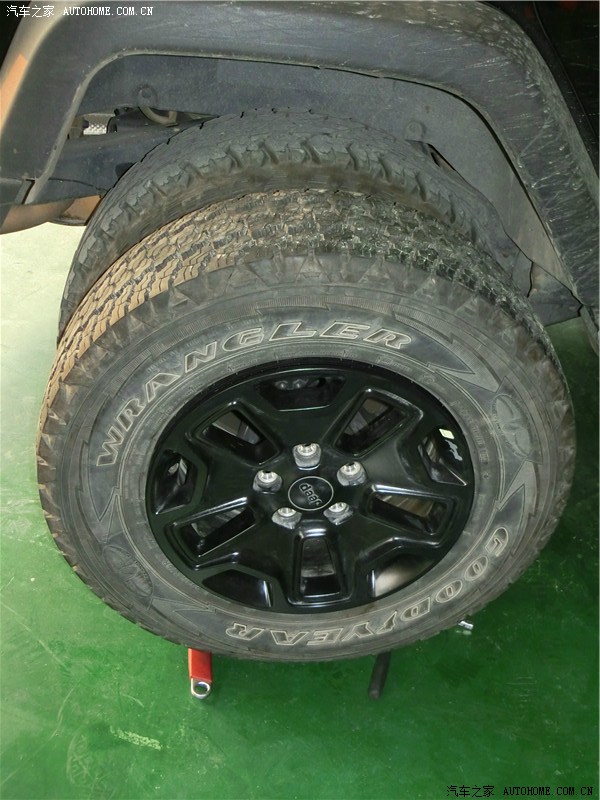

今天我给大家带来了COOPER s/T :265 70R17 与原车:245 75 R17的对比,满足大家的需求。
COOPER s/T :265 70R17 与原车:245 75 R17的对比:

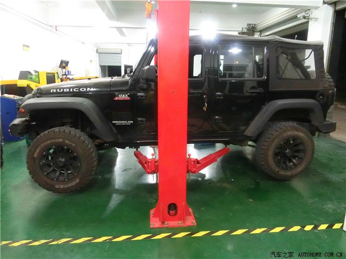

车子上举升机开始施工:

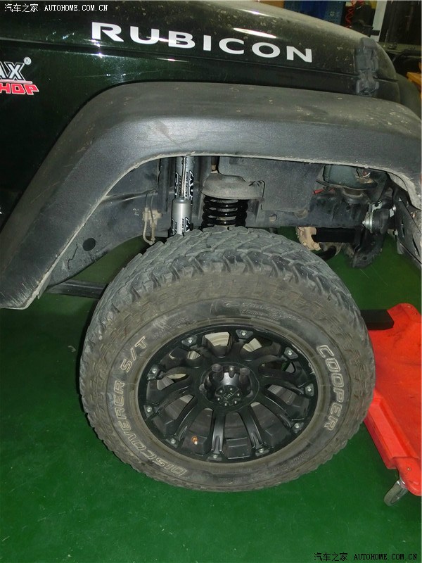

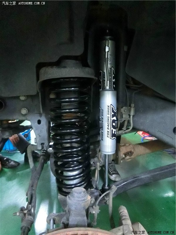

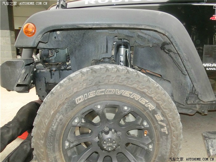

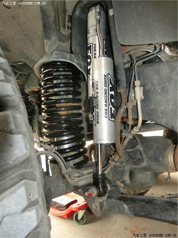

左前PROCOMP弹簧和FOX减震器搭配效果:
PROCOMP弹簧和FOX减震器搭配效果特写:

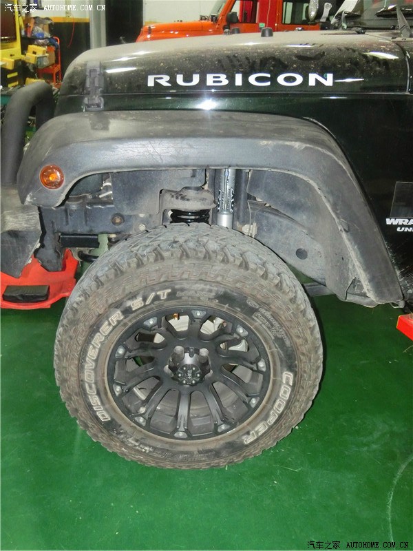

右前PROCOMP弹簧和FOX减震器搭配效果:
前面底盘特写:

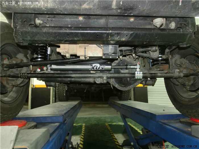

FOX方向阻尼+PROCOMP弹簧+FOX减震器
前面底盘特写二:
因为2.5升高一般情况下,不用换摆臂,因为对于2.5升高来说。原车的摆臂还是够用的。而且这次的PROCOMP2.5升高套件采用的也是不换摆臂的升高方法:

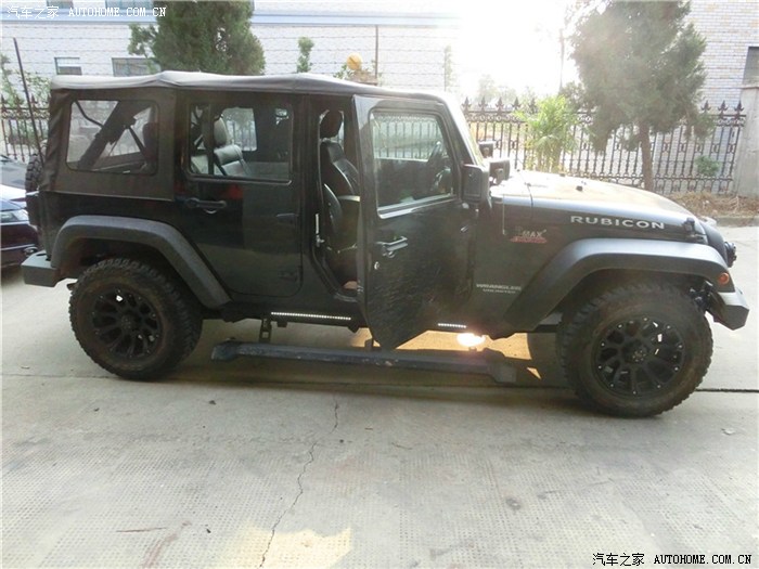

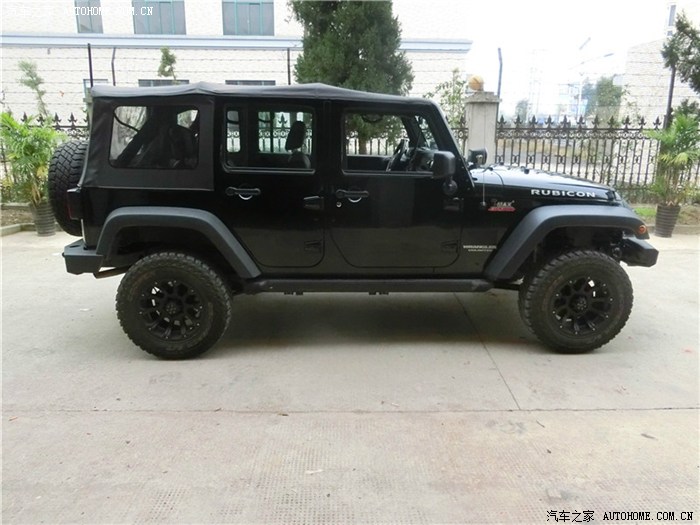

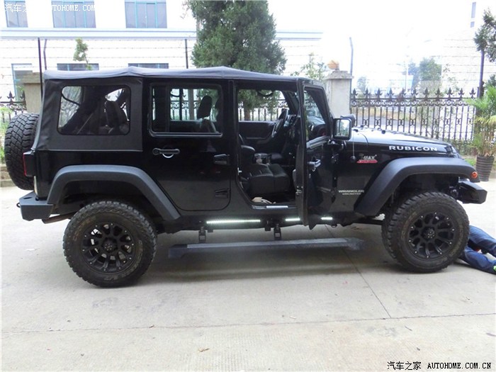

右侧图欣赏:你们看出来这马儿是升高2.5的吗?

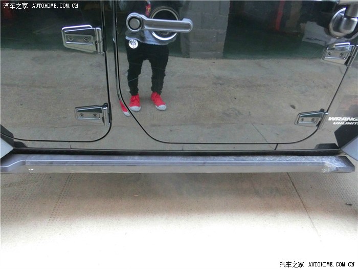

踏板与车身的间隙:
右前45°欣赏:洗过车之后的马儿是不是有一种焕然一新的感觉。

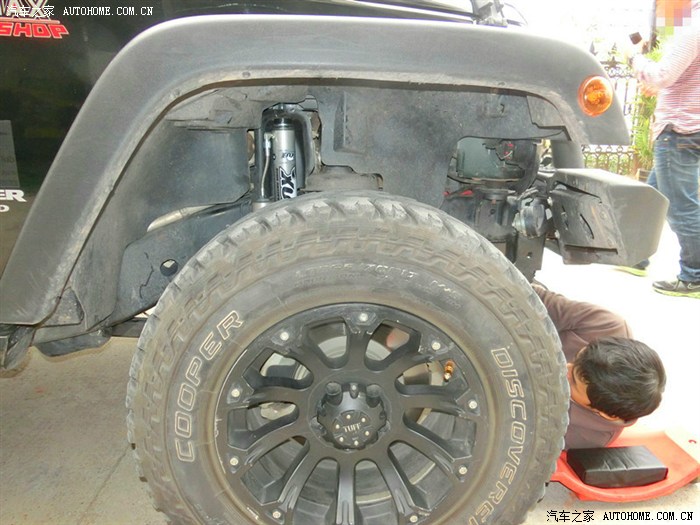

右前减震:
右前减震弹簧特写:

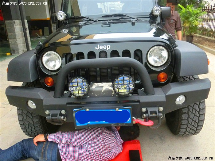

车头图欣赏:
前杠特写:方向跑偏调整中

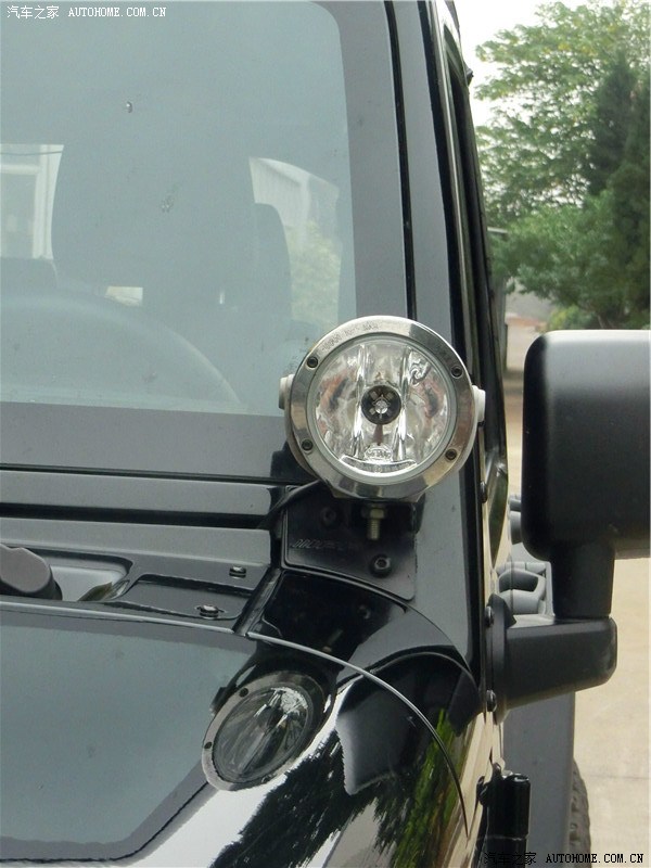

A柱海拉闪亮XI氙气辅助灯欣赏:
A柱海拉闪亮XI氙气辅助灯特写:这款灯装在A柱上感觉好多车主都有装。

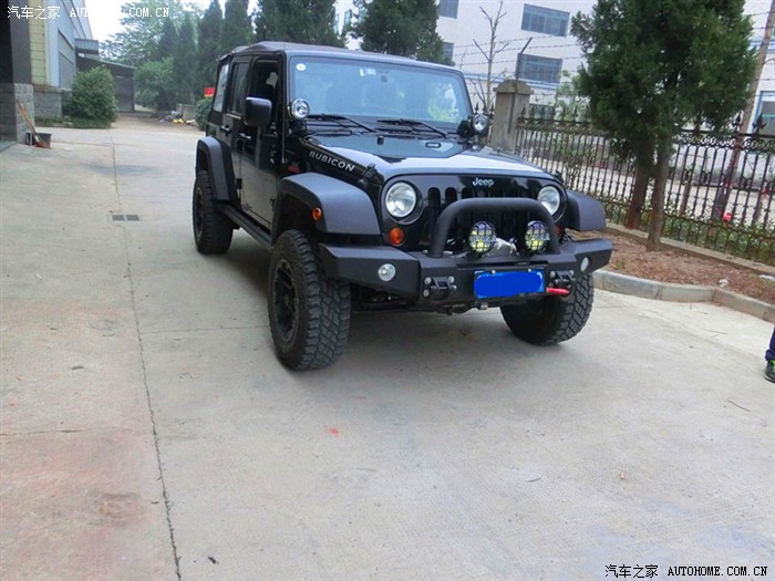

左前45°:

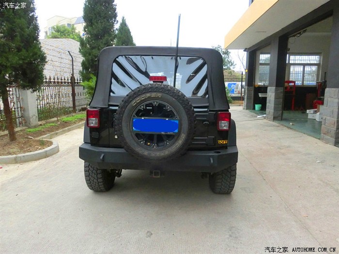

尾部图欣赏:

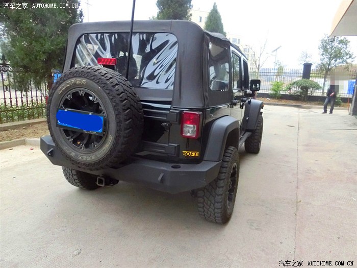

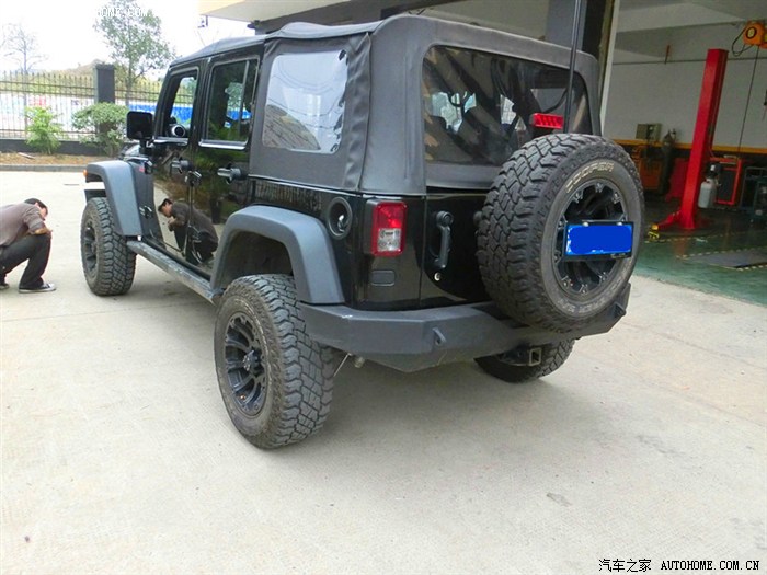

右后45°:

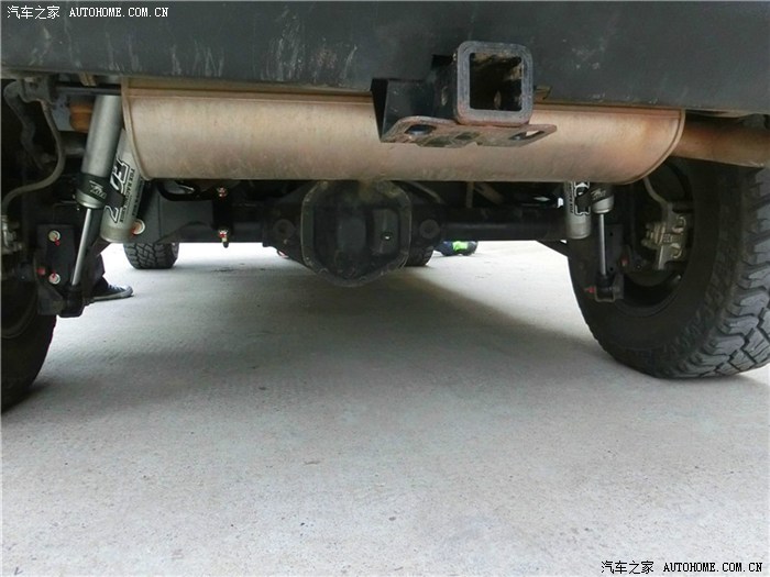

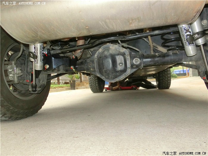

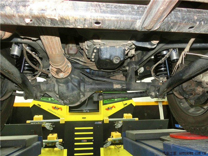

从尾部看底盘的效果:
后面底盘特写:

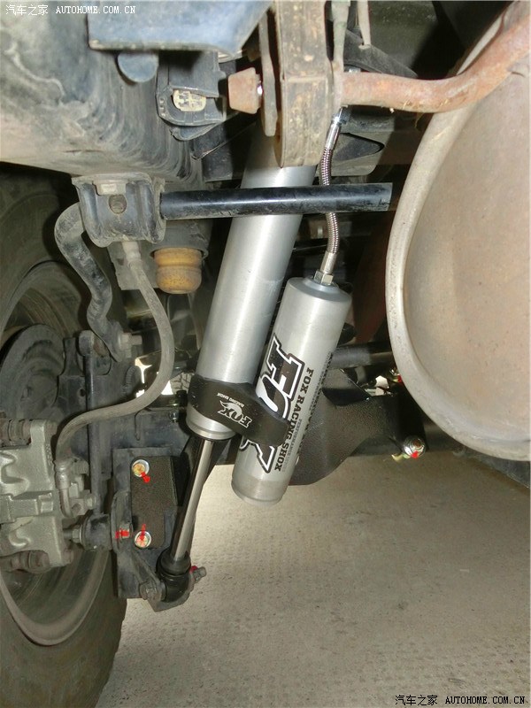

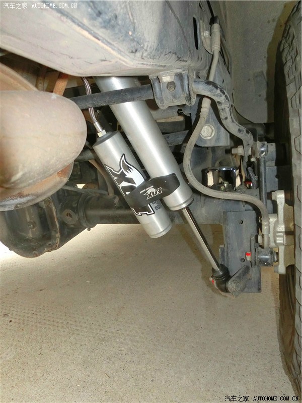

左后减震器特写:
右后减震器特写:
