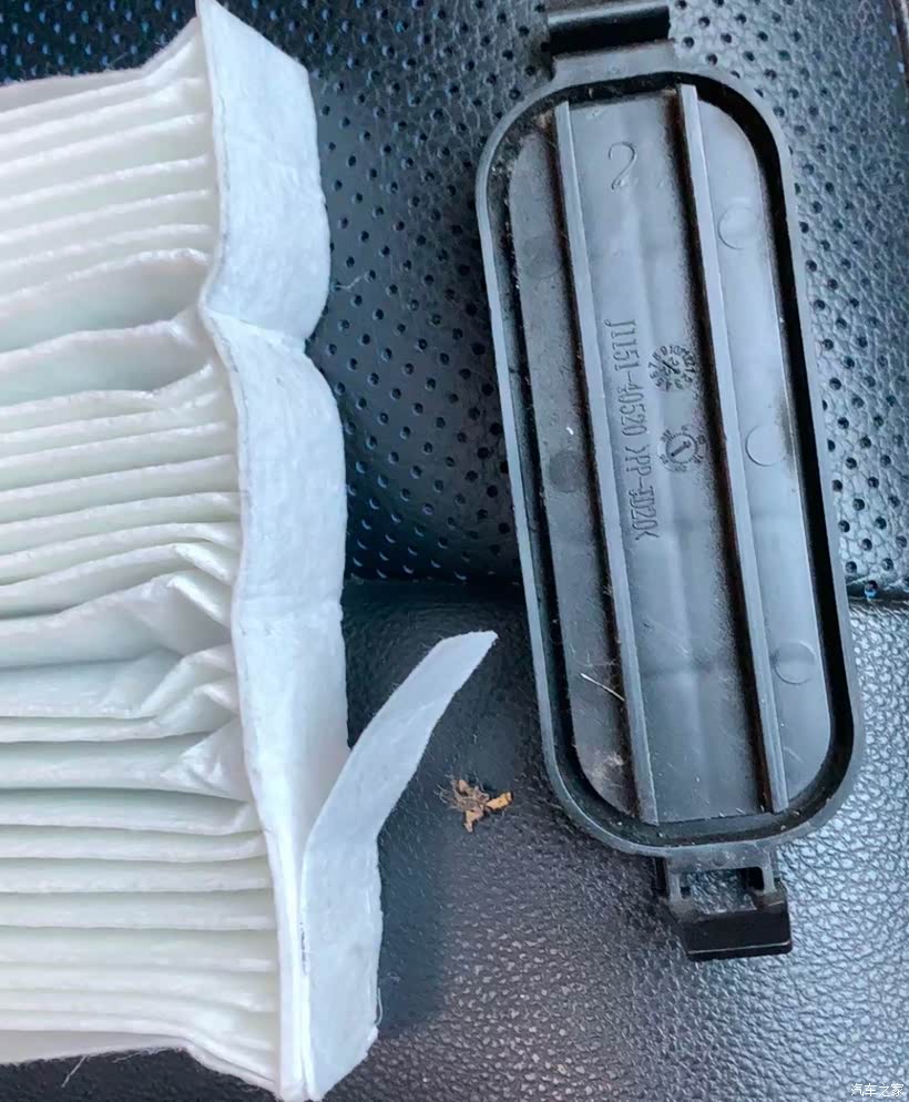

清洁空气滤清器是基础。打开发动机舱找到滤清器,通常它被一个黑色塑料盒子装着。打开卡扣,取出滤清器,若不太脏,可轻轻拍打或用压缩空气从里向外吹掉灰尘;太脏就需更换,购买对应车型产品,按原样装回即可。

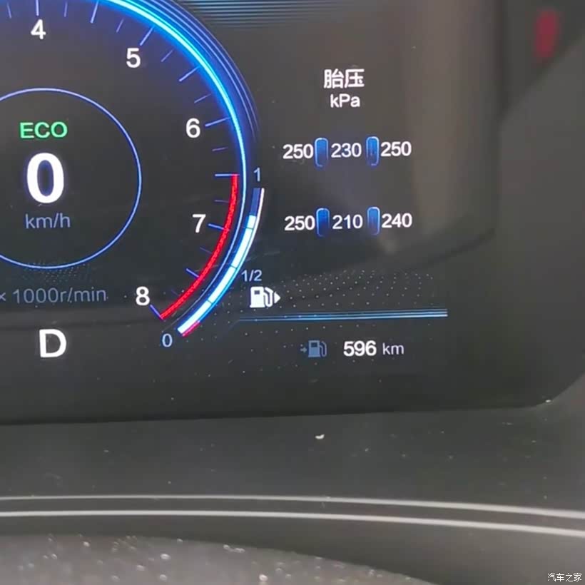

轮胎保养同样关键。定期检查胎压,可使用胎压计,保持标准胎压。还要清理轮胎花纹里的石子等杂物,避免损伤轮胎,延长使用寿命。
