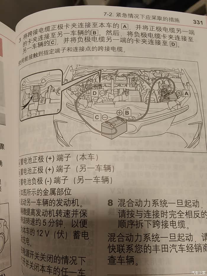

我的跟你一样,也是21款双擎精英,已经换过2次小电池了,第一次,第一年,馈电,免费给换的,第二次,就是24年三月份换的,开机是检测小电池电压是否合格,才能启动大电池,这个跟平时开车里程有很大的关系,家离单位就3公里左右,一天我就开6公里,有时,好几天不用车,4s告诉我,这样基本电池1年左右就GG了,今年3月份,我把电池座改了,换的是45AH的,不知道能用多久,祝车友们好运吧。
双擎的发动机启动,是靠的动力电池,也就是座椅下面的大电瓶。
小电瓶就是给车辆系统和,动力电池上电用的。
小电瓶充电也不是来自于电机,平时是由动力电池给小电瓶充电
