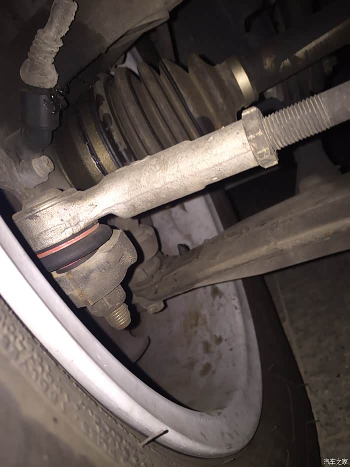

11.更换外球笼、左侧球笼套和左右外转向球头

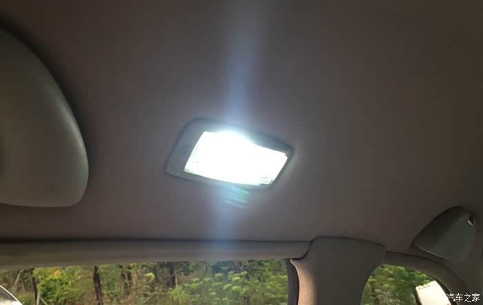

15.倒车灯、刹车灯、车内阅读灯、示宽灯、后备箱灯全部升级为LED灯

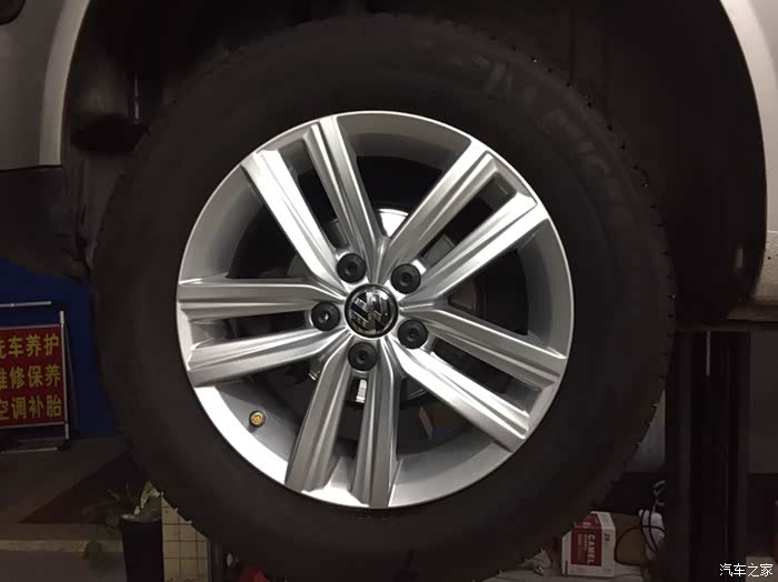

37.更换原厂铝合金轮毂、防盗螺丝替换为常规螺丝

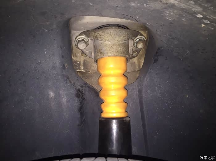

50.更换德国避震缓冲垫和套筒

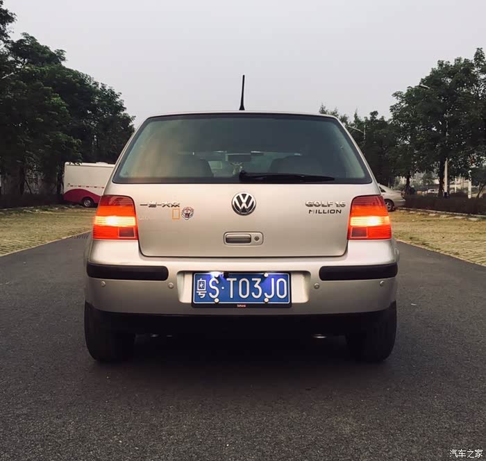

尾灯组全部换了LED灯泡,更亮更持久
防撞条全部翻新过,门框胶条也全部更换

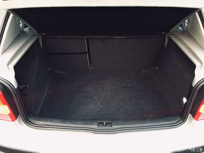

我这个人是洁癖,后备箱平时不放任何东西
空间还可以,尾箱灯也换了LED的

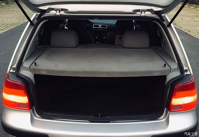

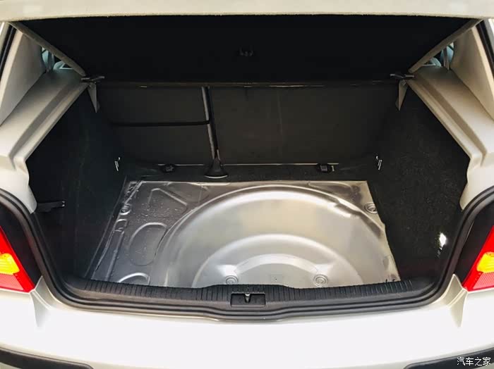

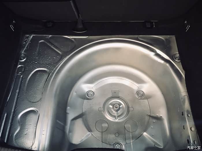

备胎已经拆卸,是为了更好的装载空间,尾箱灯下面居然有个供电口?!
喷涂了耐800度的高温银色漆
后排遮阳帘,磁吸的,广东夏天太热了

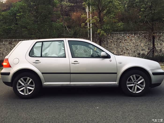

圆润,后视镜一大一小。

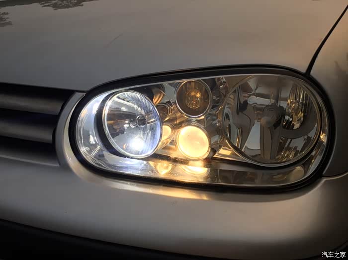

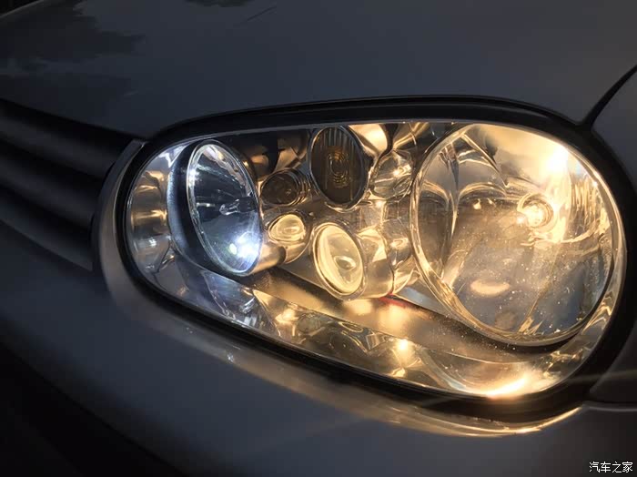

小灯也更换成LED,雾灯和大灯也都换了新的卤素灯,雨雾天必备
太阳般的温暖有没有。。。网友们所说的蜡烛灯
两个大灯里面的线路全部老化,短路导致我烧掉了好几个灯泡和保险丝,我全部拆开重新包
近光灯加雾灯开启状态,挺舒服的感觉。玻璃灯的优点就是不会怎么老化,缺点就是散热性差

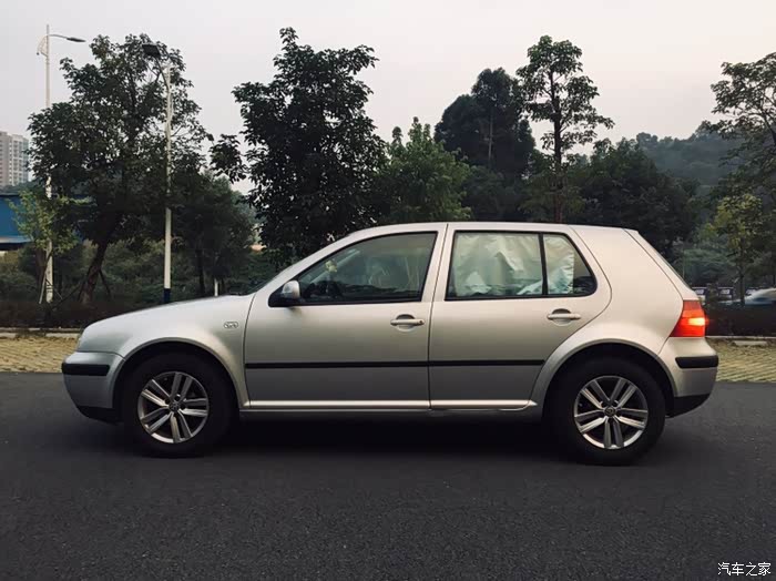

经典角度,银色漆***当耐脏哦
紧凑!结实感!重获青春的十五年的老车

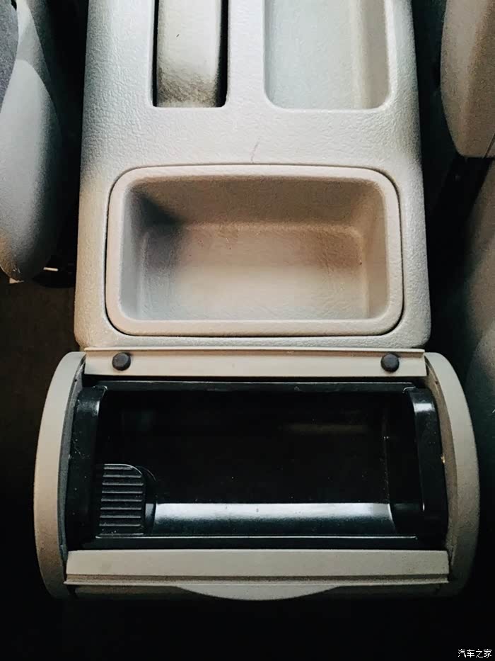

中央通道都是全新的,原来的已经破旧不堪,可惜照片不在了,要不然对比后更加强烈
烟灰缸和小储物盒

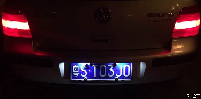

换成LED了
全部换装LED
尾灯组和牌照灯也是LED
原厂法雷奥尾灯
车牌不挡了,如有遇到请BBB哦

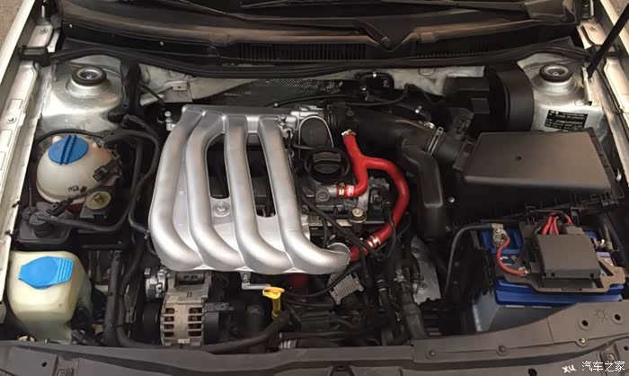

发动机舱进行了无水清洗,更换碳罐和电磁阀,进气道拆洗喷漆翻新,节气门清洗,喷油嘴清洗,发动机更换气门油封、气门室盖垫、清洗积碳、更换各种胶垫、更换了油底壳,彻底解决了烧机油和漏油问题

发动机换了新的高压包高压线火花塞和碳罐电磁阀后平顺安静省油了很多!进气道喷漆后银闪闪有没有?红色的管子是新换的废气管,原厂的已经漏气,而且包浆了,换了这个质量好些。解决了乘坐舱内的废气味重问题

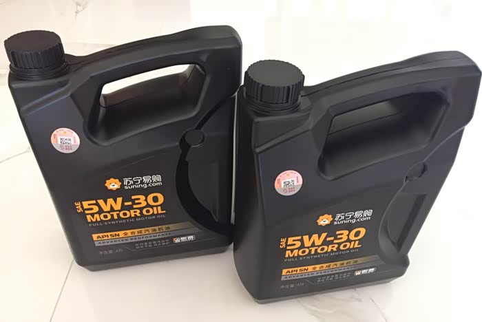

换的是SNYG的自营机油,实惠!高尔夫一次要加4.5升,坑爹啊,日系车大多数都是三升多就够了。

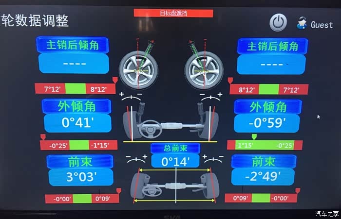

四轮定位也做了

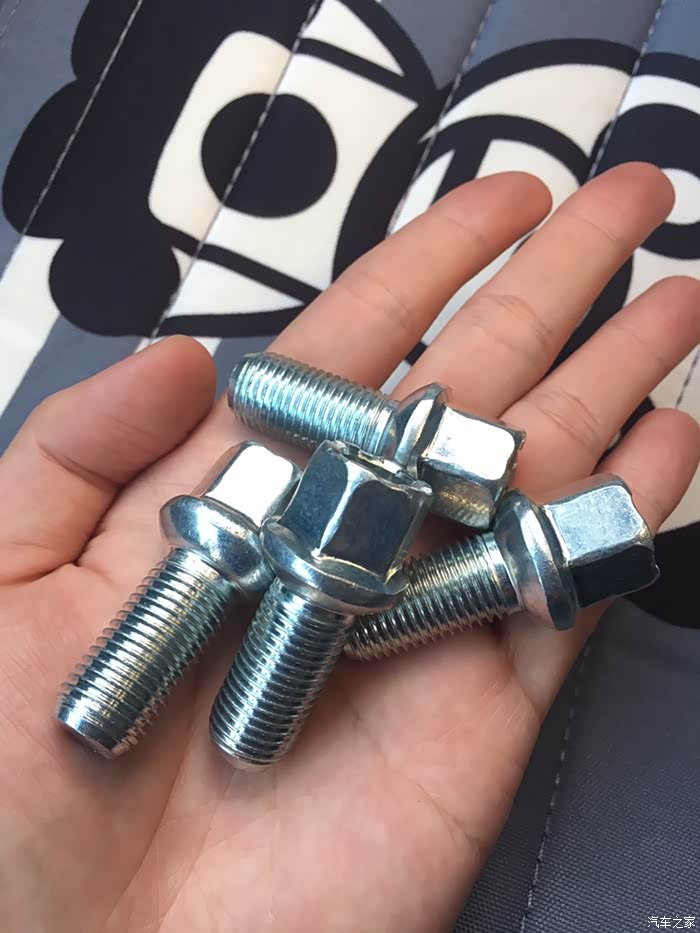

四条轮胎都是新胎,轮毂是在4s店订的轮毂,原车是铁轮毂,黑色的是螺丝帽,细节不能缺
防盗螺丝太麻烦了没必要,我换了四个原厂的普通螺丝上去

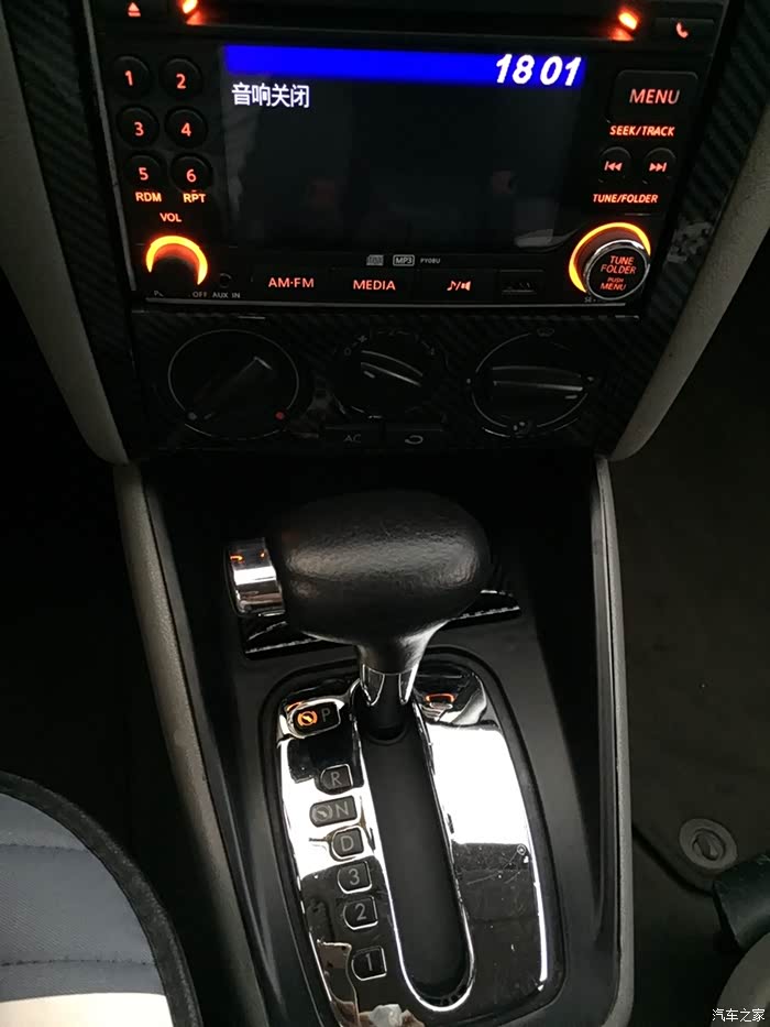

档把还很新哦。中控做了碳纤维水转印,原车的黏糊糊的特别恶心

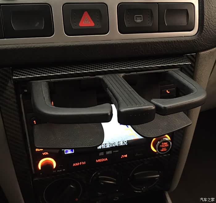

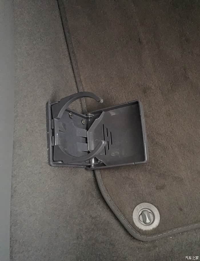

副驾驶左下角的水杯架,自己加装的
可以收缩不占空间

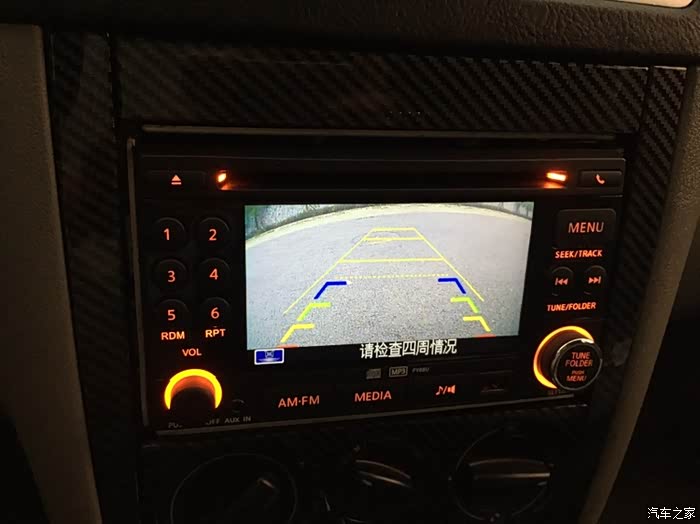

换的本田的原厂车机,可以放唱片,音质很好,有强大的蓝牙功能,还有倒车影像。这个比原厂的好很多,我比较依赖蓝牙
伸缩式水杯架,全车就这里最好玩了,按下就弹出来

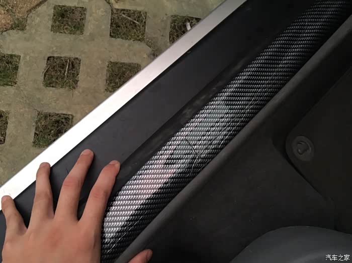

主副驾驶都贴了碳纤维胶条,不容易脏好打理,我依旧保留原厂脚垫,只有原厂的才是最贴合的,但是容易脏
四个避震器全部换萨克斯的,缓冲垫都是德国进口的,相比一汽的更加重些。弹性更好些

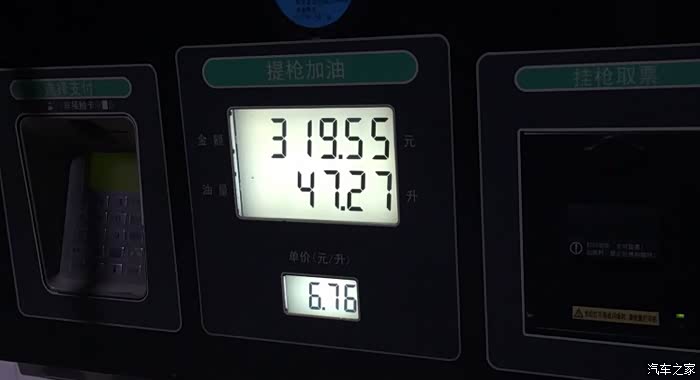

92加满油,中石化中石油战略合作伙伴。。每次加油都会加瓶燃油宝下去

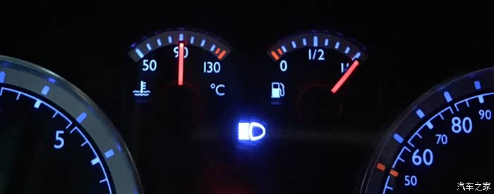

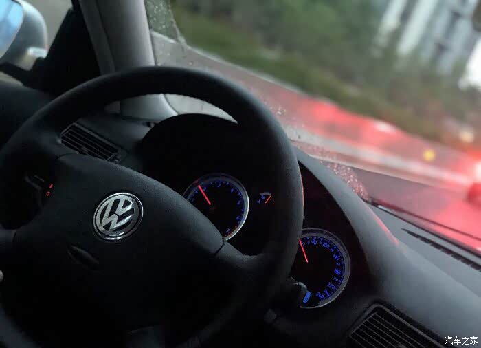

蓝色的仪表灯我喜欢,简洁。另外,老狗的油耗我算了一下平均在10左右,高速比城区费油,可能是因为自动挡只有4挡的原因,转速过高了才费油的
