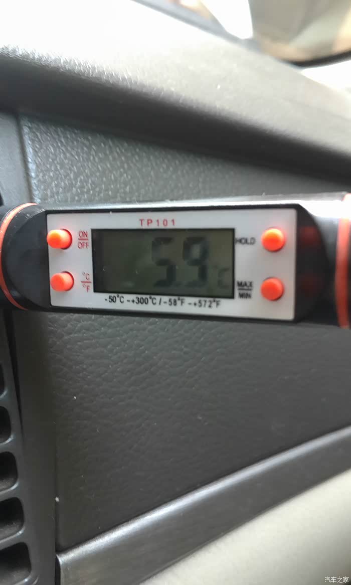

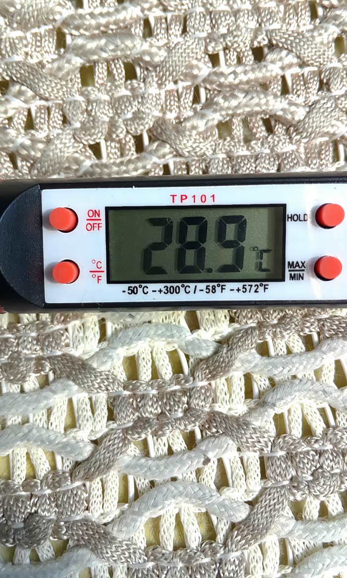

-50--+300摄氏度的探针温度计

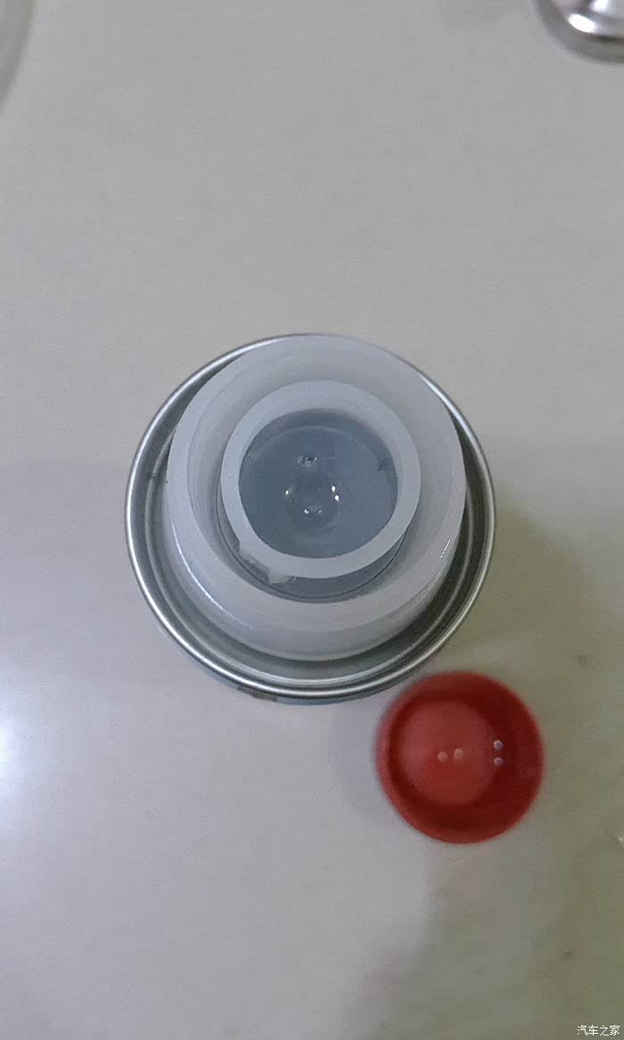

开瓶器与冷媒瓶的连接,加注管与冷媒表的连接

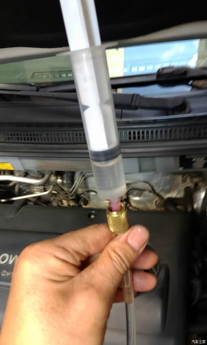

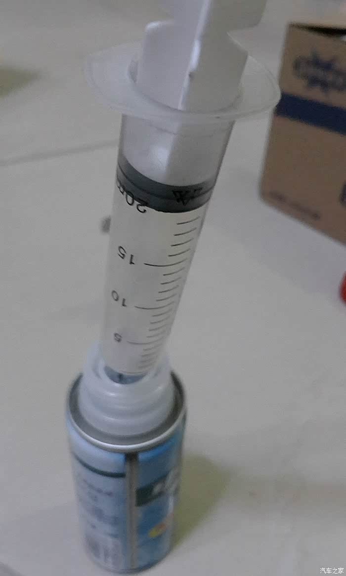

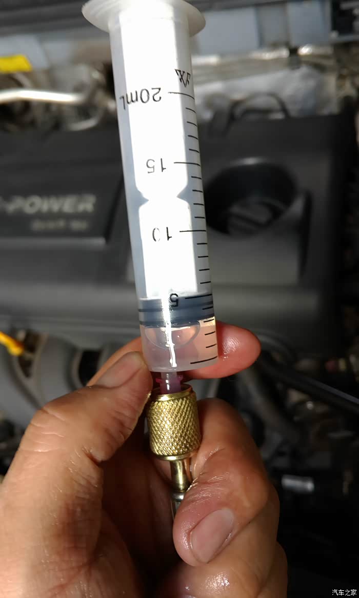

抽20ML冷冻油加注在冷媒加注管里面,某宝也有专门卖加注冷冻油的工具我觉得没有必要
剩余的冷冻油密封保存下次再用
加注冷冻油

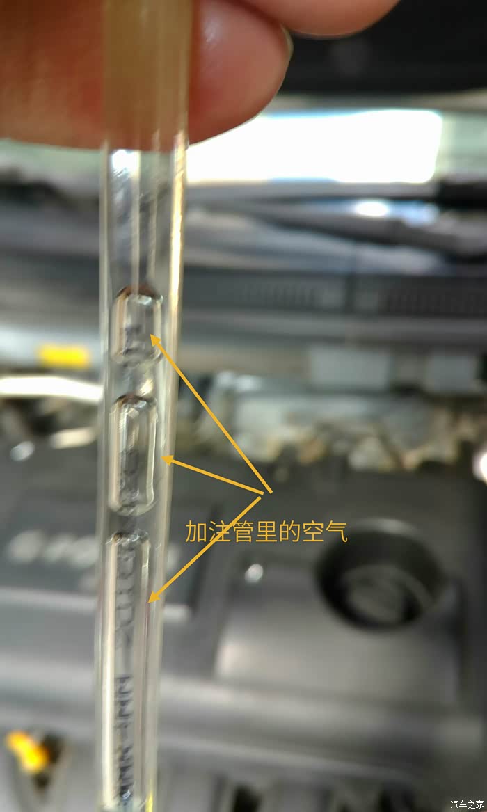

加注完必须排空气,单手操作图片虚了但是大概就是这个意思
准备工作就绪,看看中午气温接近29度

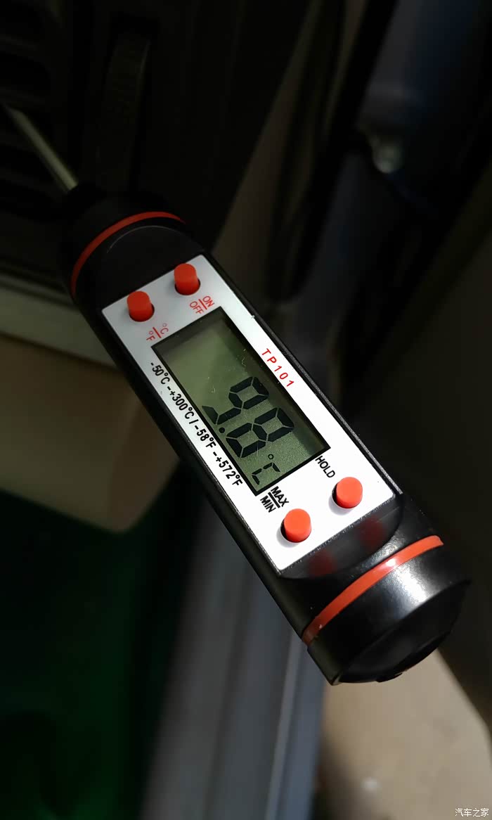

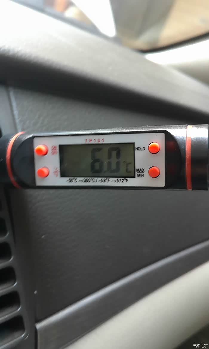

发动车辆开空调AC内循环制冷最低档,风量最大5分钟后车内温度接近10度

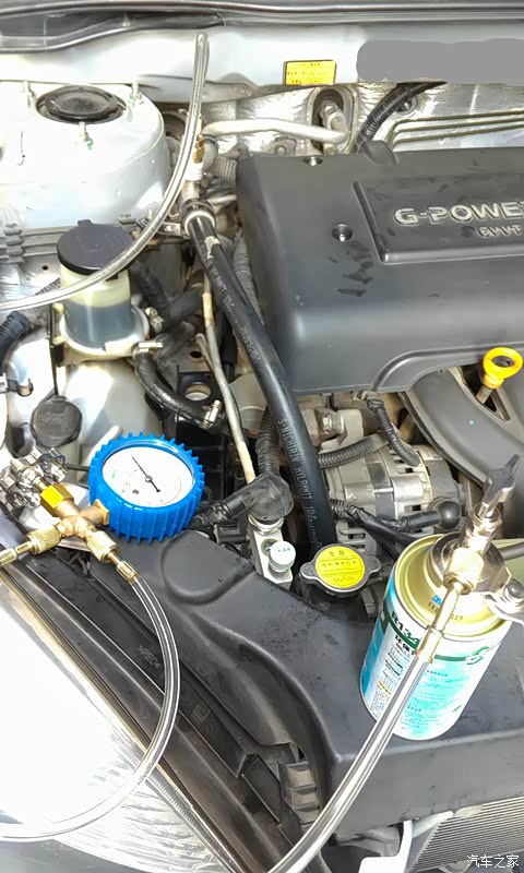

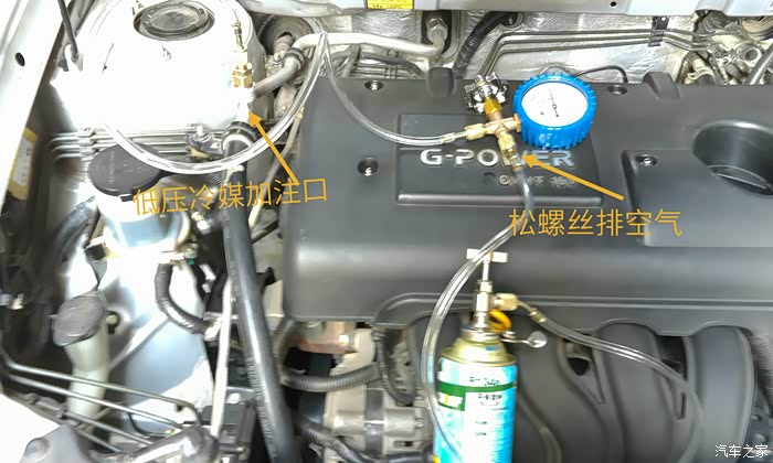

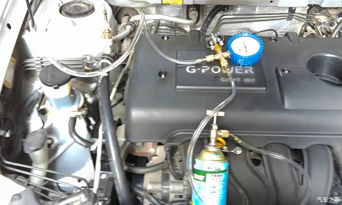

好啦开始连接冷媒加注工具,注意发动车辆冷媒加注必须在低压管接口(空调粗管子L字样加注口),开瓶器刺针顺时针拧到底再回上来(刺破冷媒瓶释放出冷媒)冷媒管连接冷媒表接头螺丝松开排管子里空气3秒即可
排空气过后锁紧螺丝慢慢开冷媒表上的阀门
加注过程中,冷媒瓶竖直不断摇晃

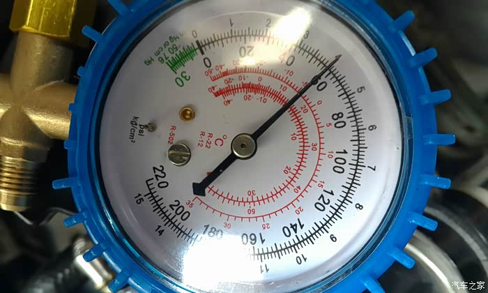

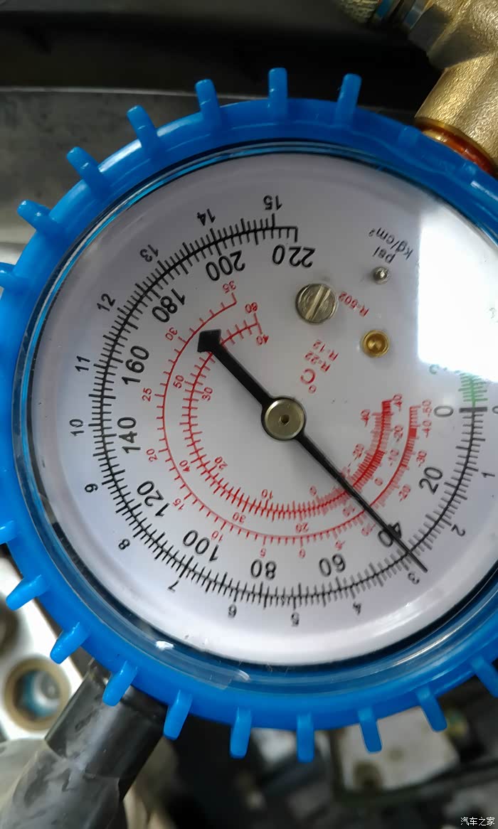

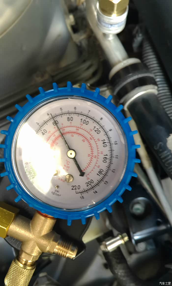

这个时候冷媒表指针会高过60PSI,不用担心慢慢会回落的
外界环境温度(华氏温度)低压表的压力
华氏65对应18.33摄氏度系统压力25-35PSI
华氏70对应21.11摄氏度系统压力35-40PSI
华氏75对应23.89摄氏度系统压力35-40PSI
华氏80对应26.67摄氏度系统压力40-50PSI
华氏85对应29.44摄氏度系统压力45-55PSI
华氏90对应32.22摄氏度系统压力45-55PSI
华氏95对应35摄氏度系统压力50-55PSI
华氏100对应37.78摄氏度系统压力50-55PSI
华氏105对应40.56摄氏度系统压力50-55PSI
华氏110对应43.33摄氏度系统压力50-55PSI
          对照外界环境温度(华氏温度)低压表的压力表,29摄氏度对应45PSI,但是加注到40PSI就差不多了,加多空调压缩机会频繁启动而且制冷效果会下降
基本就一瓶加完车内温度

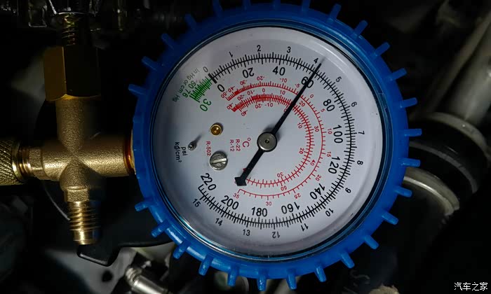

效果明显熄火,冷媒表压力显示4.2KG每平方厘米
再放一点压力(顺便排掉空调管路里有可能的空气)放到4KG每平方厘米
