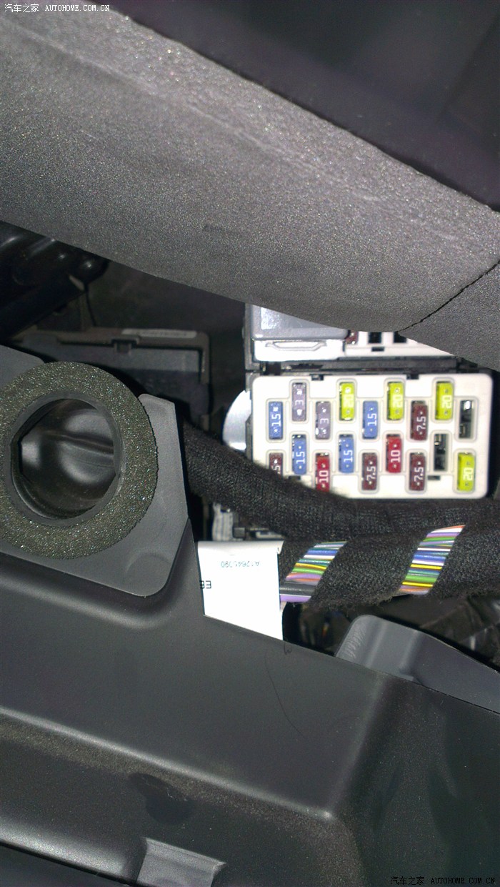

全面检查了该车在熄火锁车后各个电路的工作情况,及电流分布再恢复到原貌进行比较,发现改装的导航比原车的导航关机后的电流只大了20mA 应该属于正常范围。(装回那个小黑白屏一看,太难看了)那么为什么漏电呢,据分析改装后的车,锁车后除了显示屏,功放输出断电外;倒车影像,导航,蓝牙,DVD,收音机等部件还是照常供电的,是该车的原系统与后加的系统设计上的差异。为了不大改线路,在供电系统想办法,该车有两个保险控制盒,一个在发动机仓电瓶旁边,另一个在手套箱后面

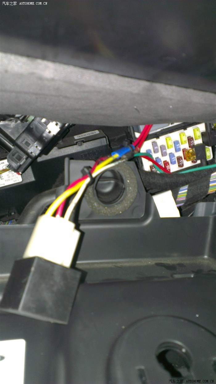

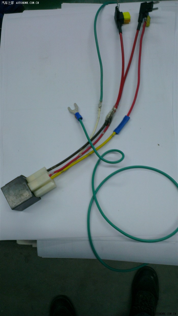

翻开手套箱就能看见车内的保险盒,最右边的保险就是给导航DVD等送电的,但是那一排保险是直连电瓶的。他下面的这个保险(本身就是空位),但是这一排保险恰好是发动机点着后才有电动。那么在下面那个空位上接电控制一个继电器,去控制上面那个导航电源,不就解决问题了吗?

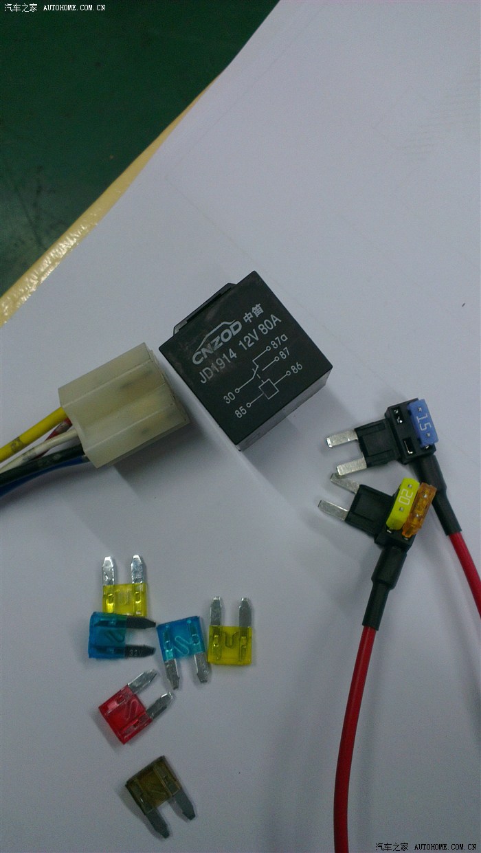

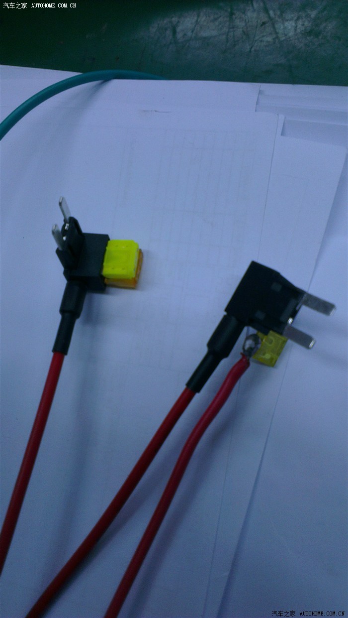

为了安全起见,原来的保险丝继续使用,再给继电器加一个保险丝,使之更加安全。

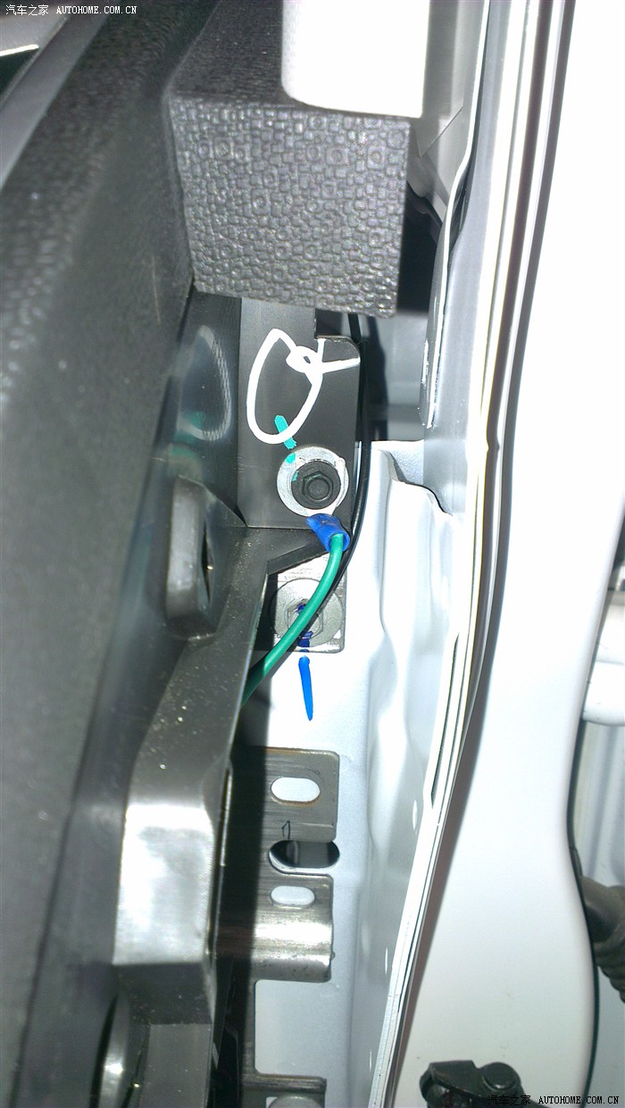

绿色为地线。
地线接在门框里面。

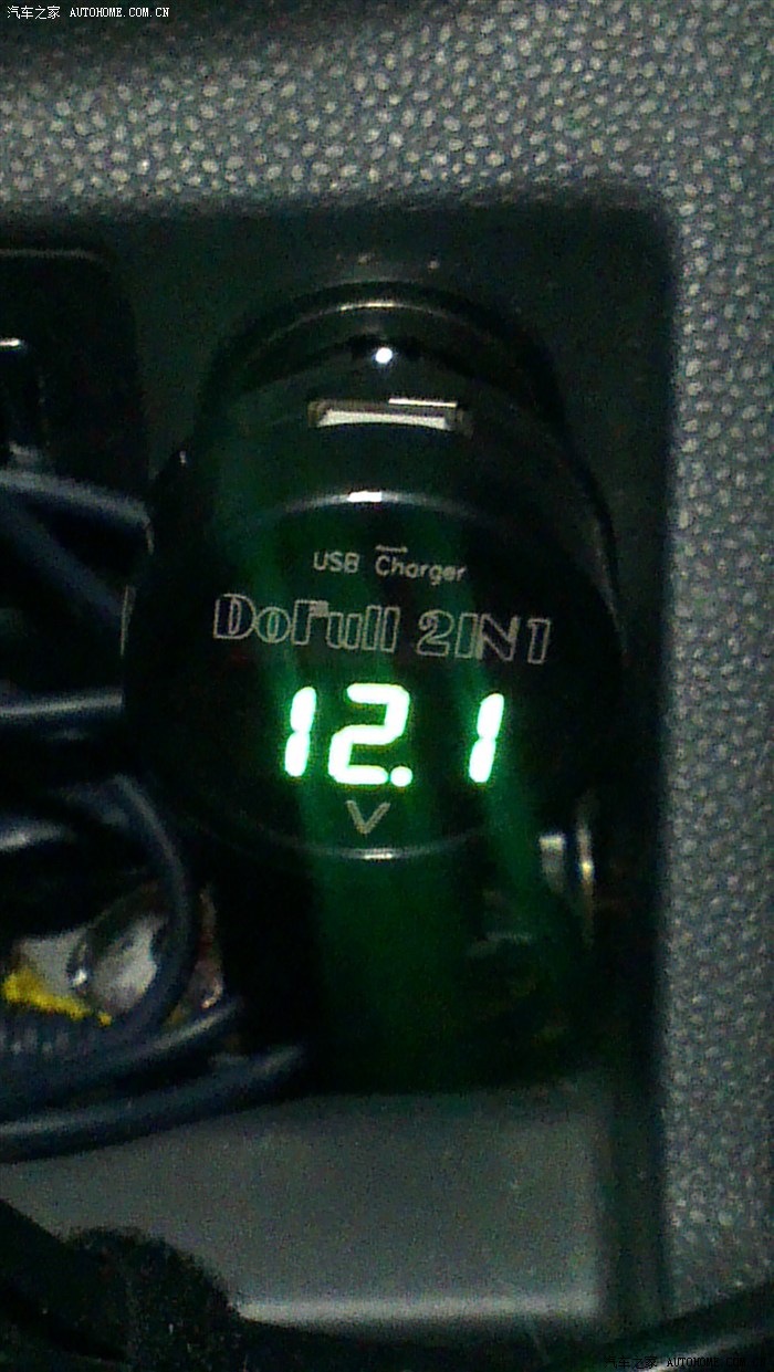

全部接完,捆扎好。停车100小时后的电压
一切正常。

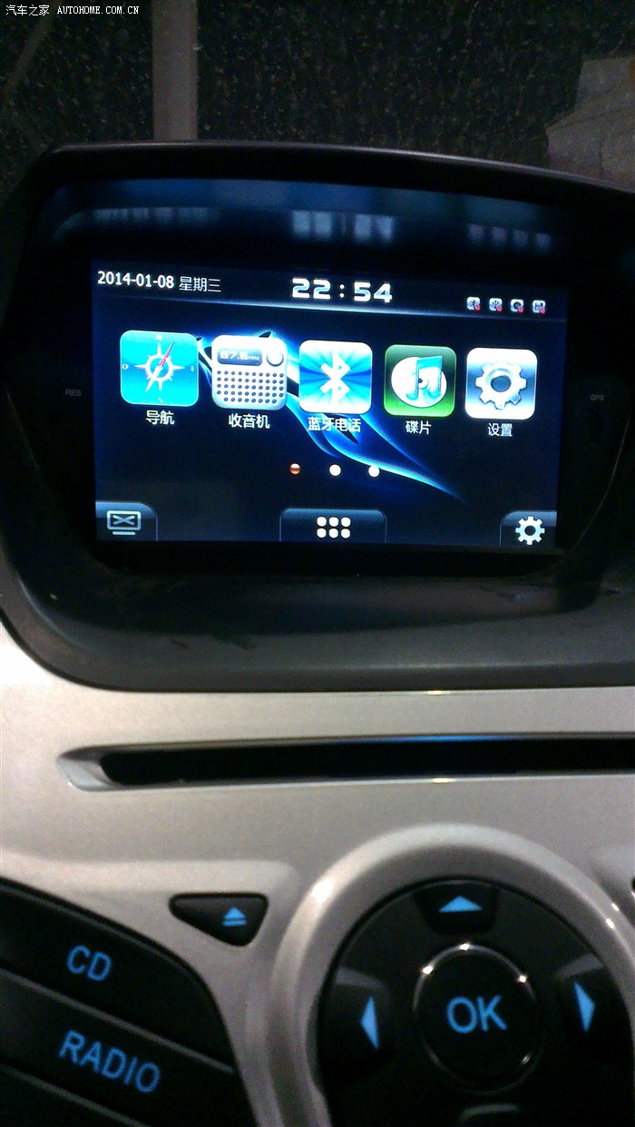

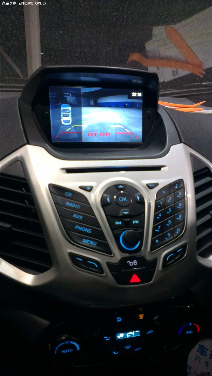

下面在随便上几张照片

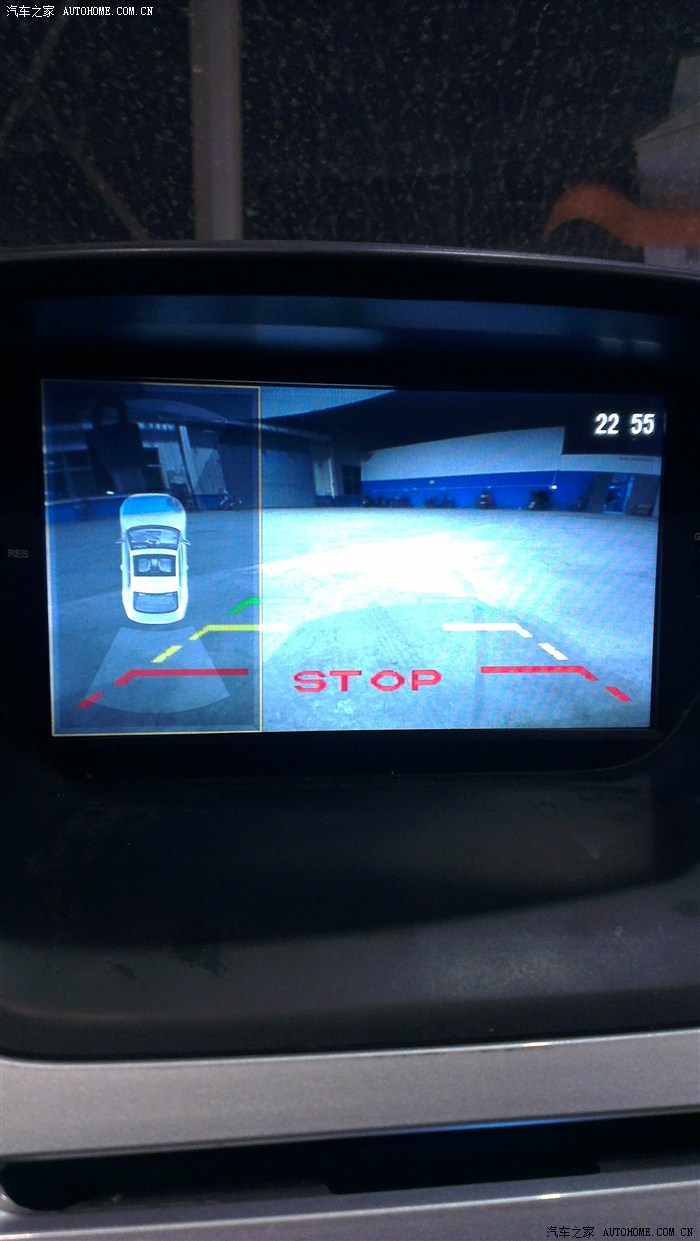

看到了吧?原来的倒车系统仍然起作用。(双显示)

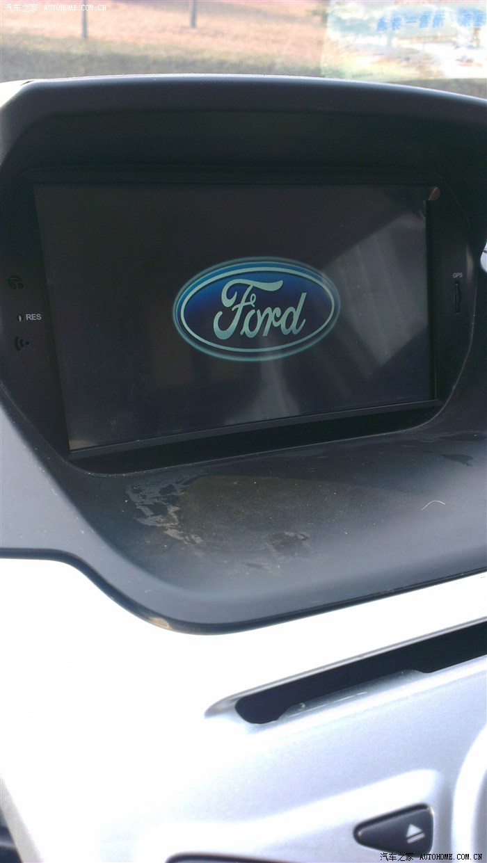

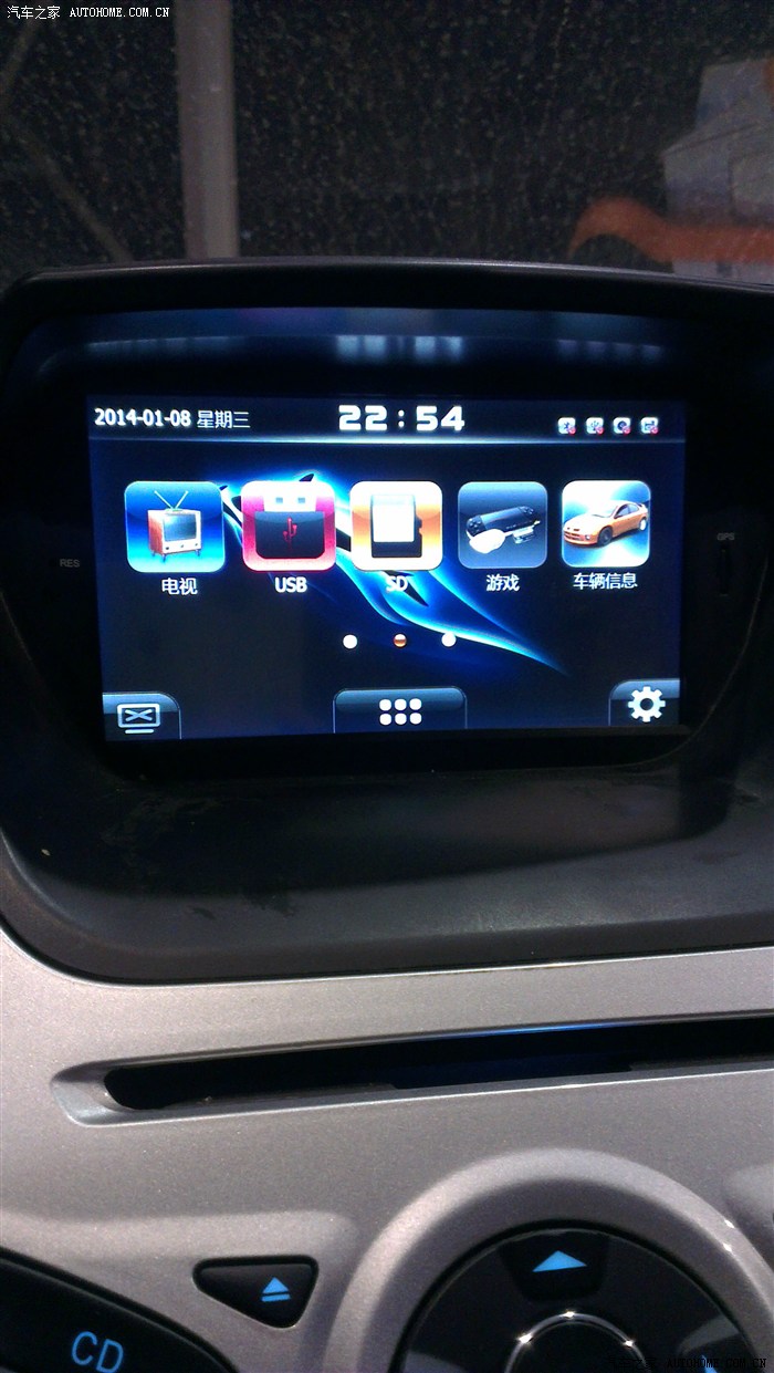

开机画面
语音控制系统。蓝牙系统。紧急救援系统一切正常。
全部花费20元左右,(继电器10元,12V汽车专用80A)。
