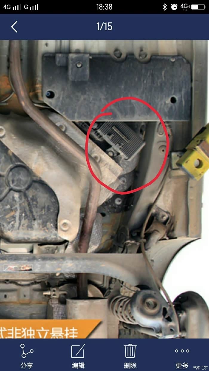

爱车买你不容易 2018/08/13 19:20:15 发表在 沙发
灰滤
highheels 2018/08/13 19:34:04 发表在 地板
这叫活性炭罐,不是灰滤。 尽快去补上吧,不然油箱有可能吸入不干净的空气。
晨风CC 2018/08/19 07:17:35 发表在 12楼
专修店两百以内
yad240413 2018/08/14 16:01:44 发表在 11楼
碳罐,吸收汽油蒸汽的,必须马上弄个新的上去,不然你一箱油一步不走一天下来剩半箱
378066567 2018/08/14 11:29:57 发表在 10楼
碳罐,建议赶紧补装,不然吸脏东西进去汽油泵要烧掉的。
