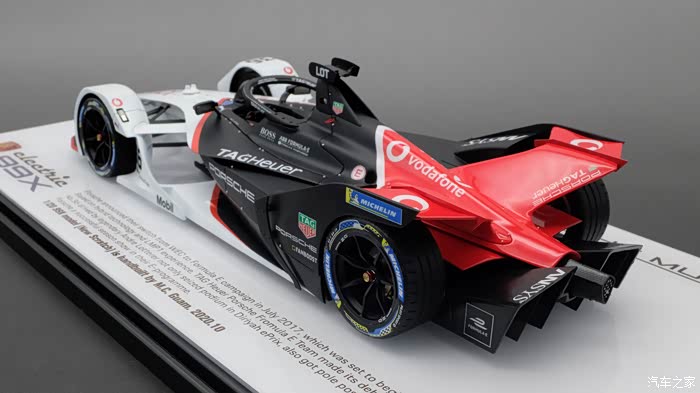

车手方面自然不能含糊。领队也即曾经保时捷LMP1团队的负责人Michael Steiner看上了帅气的洛大神——Andre Lotterer——多次为奥迪捧回勒芒奖杯的集团车手。19-20赛季墨西哥站,洛大神驾驶着99X一骑绝尘夺得杆位,这枚以白黑红涂装的电箭圆满完成了出场的使命。

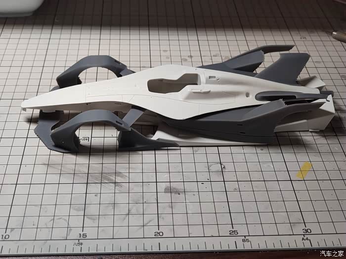

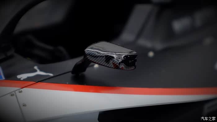

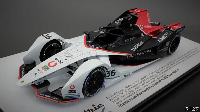

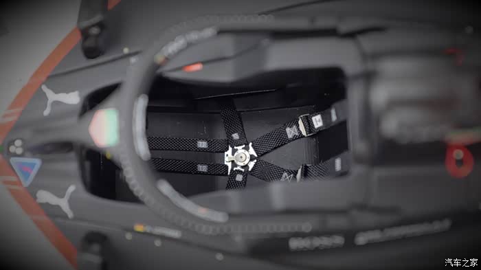

套件来自日本New Scratch,购于2020年,与该品牌之前的Audi FE04相比,采用了更为激进的套件模式,除了座舱主体和底盘仍采用传统的树脂翻模成型件、轮毂和卡钳采用白铁以外,其余组件全部为3D打印原件。说明书就一张A6打印纸单面,附车体水贴2套,蚀刻1小片,至于碳纤维和安全带则一律需要玩家自行补充,怎么说呢,配置依旧简陋奢华…
3D打印件的优势在于避免了翻模中引起的零件变形,并且刚度高、细节突出,但缺点也显而易见——打印纹路不要太清晰,脆性也很大,所以必须小心处理

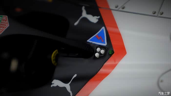

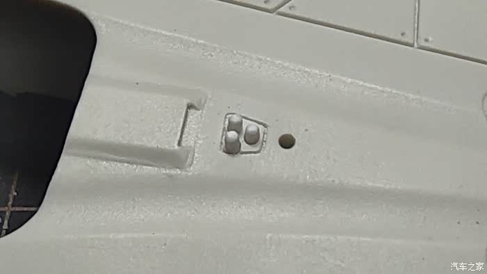

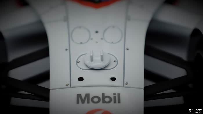

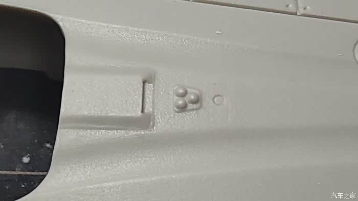

座舱前段有未知功能的凸起和信号小灯,切除打孔,后期由胶棒还原
不出所料的,在3D原件的加持下车体组合度堪称完美,这种田大爷般的体验让笔者不禁泪流满面…接下来只需要认真打磨处理局部细节

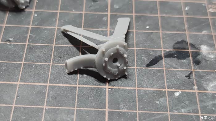

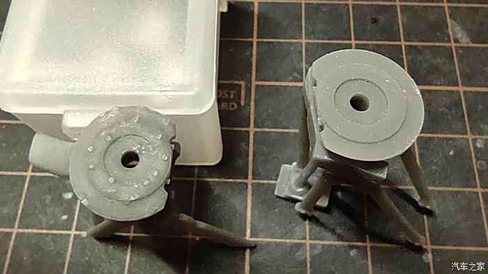

悬挂和刹车是一体件,好处也是组合度省心,但密密麻麻的打印支撑水口…
后悬挂刹车的成型还是比较干净的,但前刹车像熔化了一样…
胶板自制刹车盘补充细节

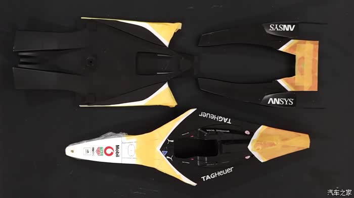

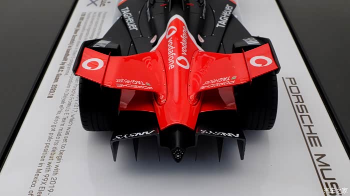

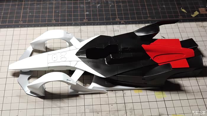

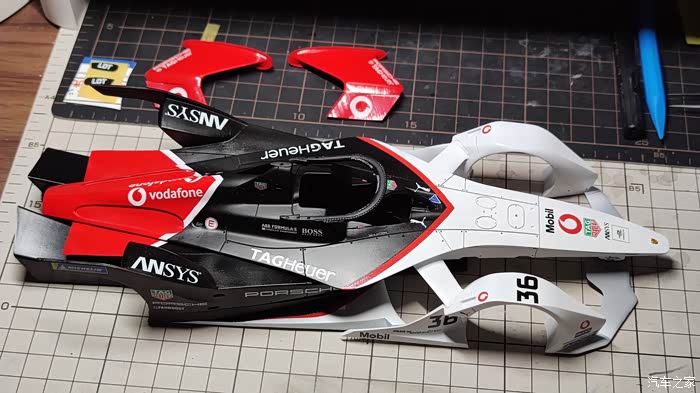

按水帖定位,完成车体分色定妆
上水帖,最愉快的一步,与实车对比后当然发现了车体的诸多形状不准
白色和红色部分抛光后,遮盖喷涂黑色部分消光

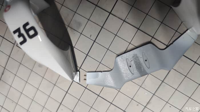

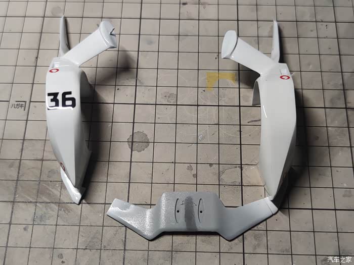

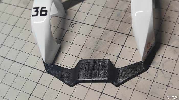

前铲在抛光中断开,这么大的一只整体打印原件,在所难免吧
办法总比问题多,打桩补强

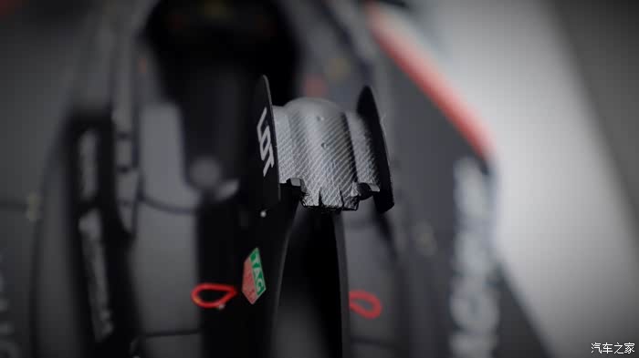

粘接后上碳纤维水帖,妥妥的修复完成

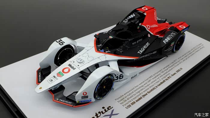

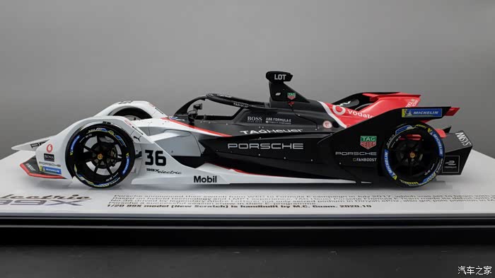

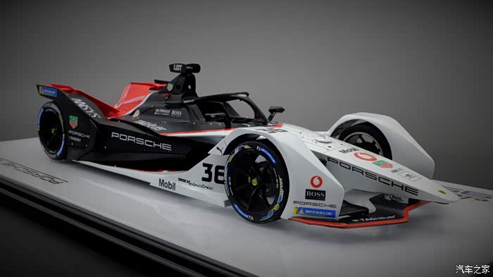

原计划2020年底完成,连地台都做好了,因为各种各样的原因竟然拖到了现在…好在是赶在4月28日下一代Gen3发布前完成了,希望还能做到新赛车的套件吧,虽然New Scratch看起来好像凉了…
