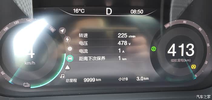

        秋高气爽,金秋十月,购车的第二个月,跑了1万公里,国庆节有时间,做一下第二次保养,二保主要检查底盘系统,车身线路,及更换滤芯,下面把EX5的空调滤芯更换流程分享给大家,动手能力强的可以自己操作
满电415两个月1万公里了还要继续努力

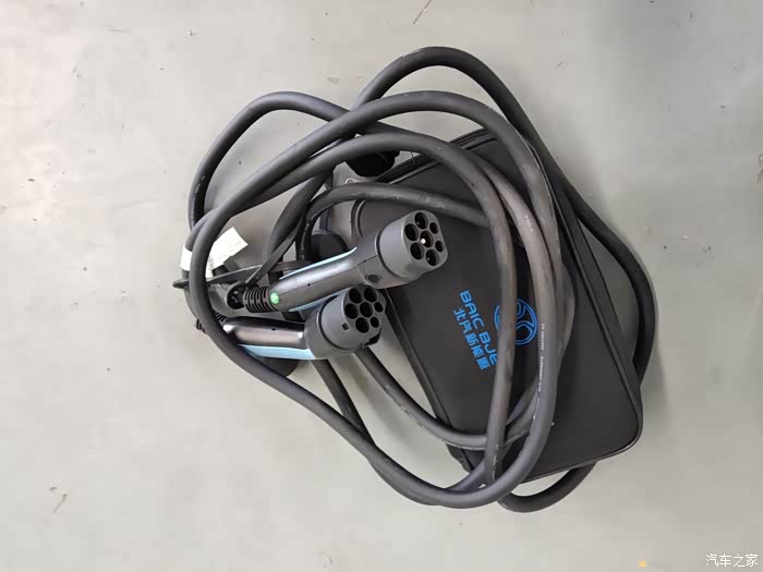

第二部把前机盖前备箱里面充电宝拿出来,底下固定盖板一块取出来

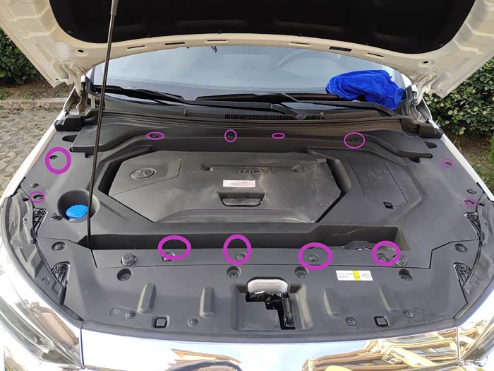

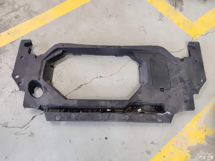

前备箱底部有6颗12扳手的螺丝,需要用套筒拧下来,然后把前备箱取下来,螺丝图片忘记拍了
平口螺丝刀,把图片上画圈的塑料卡扣,取下来,两边是十字花螺丝,需要拧下

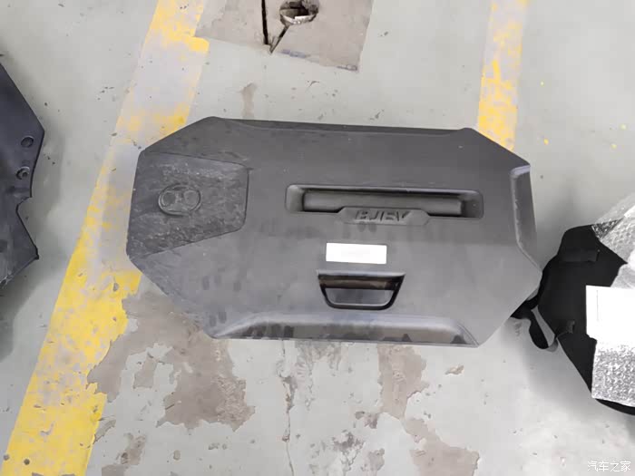

整套取下是这样紫的,取下前机舱保护盖后,下面还有两颗卡扣,同样用平口螺丝刀翘起

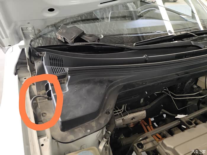

图片标记的玻璃水管,轻轻往外侧拽一下

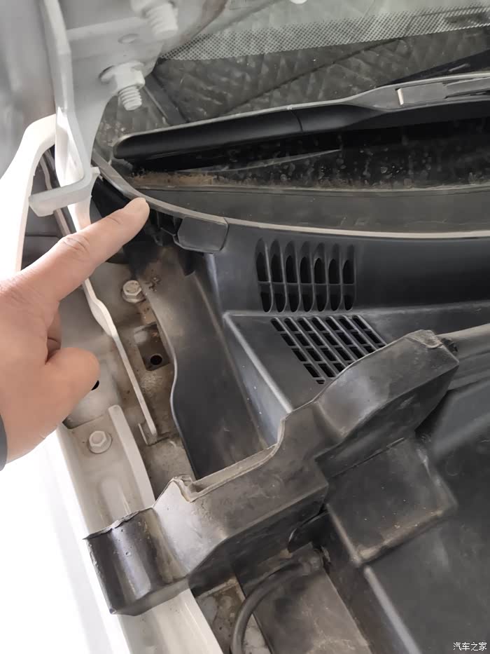

下一步把手指位置指的这块链接盖板轻轻往上抬起
往上抬起后是这样的,拆卸右侧固定主要目的是为了能抬起前风挡玻璃下盖板

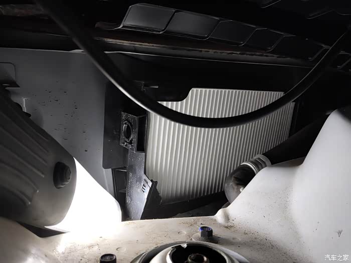

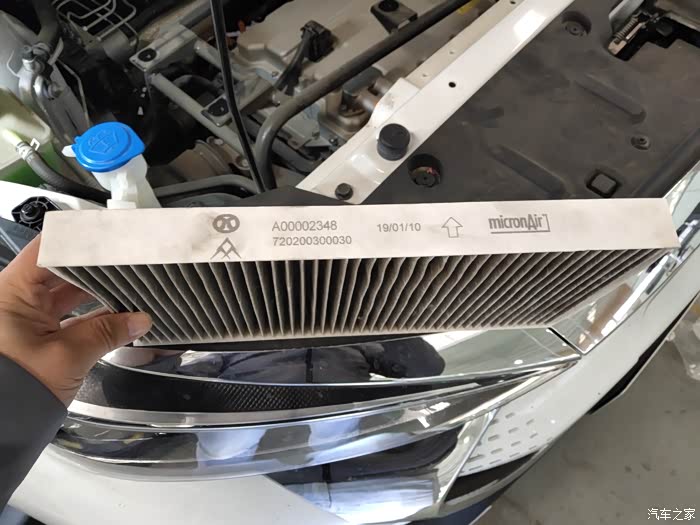

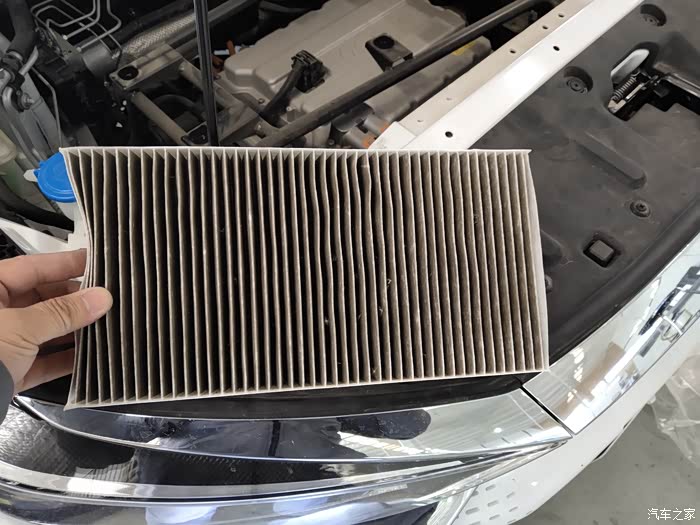

抬起右侧前风挡下盖板后,就能看到内测空调滤芯,取出来记清滤芯分上下,内测外侧都有看清楚,方便把新的换上,因为新的没有标记正反
旧空调滤芯
旧空调滤芯
