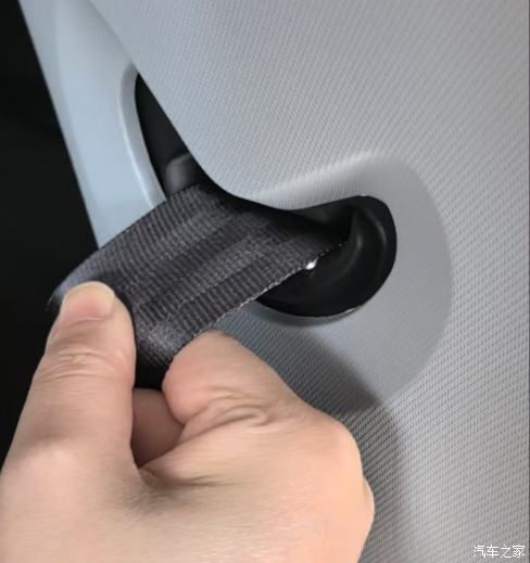

第一点:第三排保险带拉不出来
这个问题是在满座的情况下发现的,保险带拉不出来,维修师傅也拉不出来,拆开后发现保险带里面的一个螺丝拧了太紧了,卡住拉不出,调松后就行了,原因应该是出厂的时候安装师傅操作不当导致的。我提车的时候也没有想到保险带会拉不出来,看样子有些小问题都要真实的用到才能发现啊。
