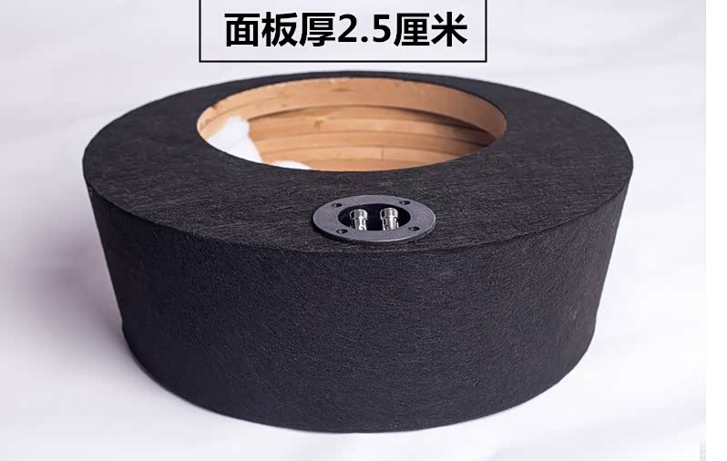

去网上买个备胎箱体,用原车喇叭装上即可,根据声音调整填加吸音棉的多少,调到合适即可。二百多元,推荐有DIY音箱经验的搞一下。
喇叭后面塞了棉花或者海绵喇叭的属性就被改变了,低音肯定也就不好听了。还有说反着接的,那更扯淡,如果嫌共振就拔了吧,这两种都会严重影响体验。
