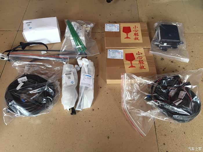

今天的主角是上海老李家的无钥匙进入,盲点监测
先来张全家福
左边为无钥匙进入,右边是盲点监测

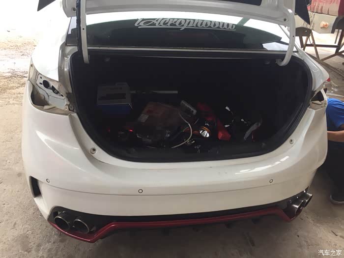

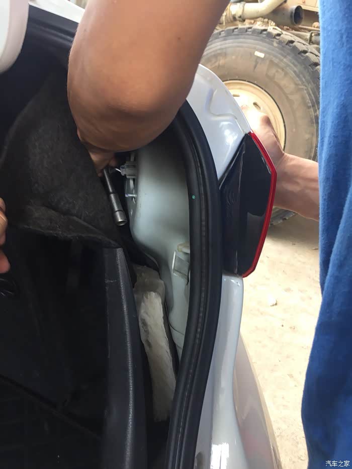

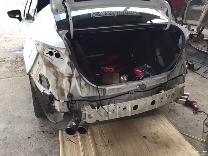

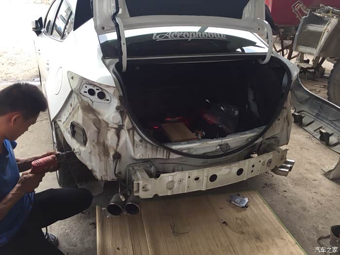

先打开车尾箱拆后灯才能拆后杠,那里有个螺丝。

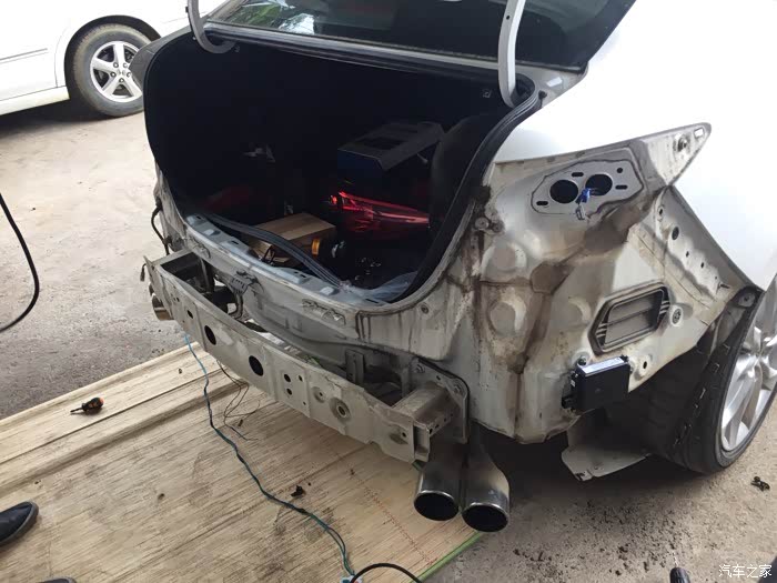

拆除后杠螺丝…
找到盲点监测模块预留孔位,一边各打三个孔。
左右模块分别安装在正确位置。
然后把左右两个模块的线对接,
无钥匙尾门感应模块也是这样走线,
安装在尾箱正中位置 绑带固定。

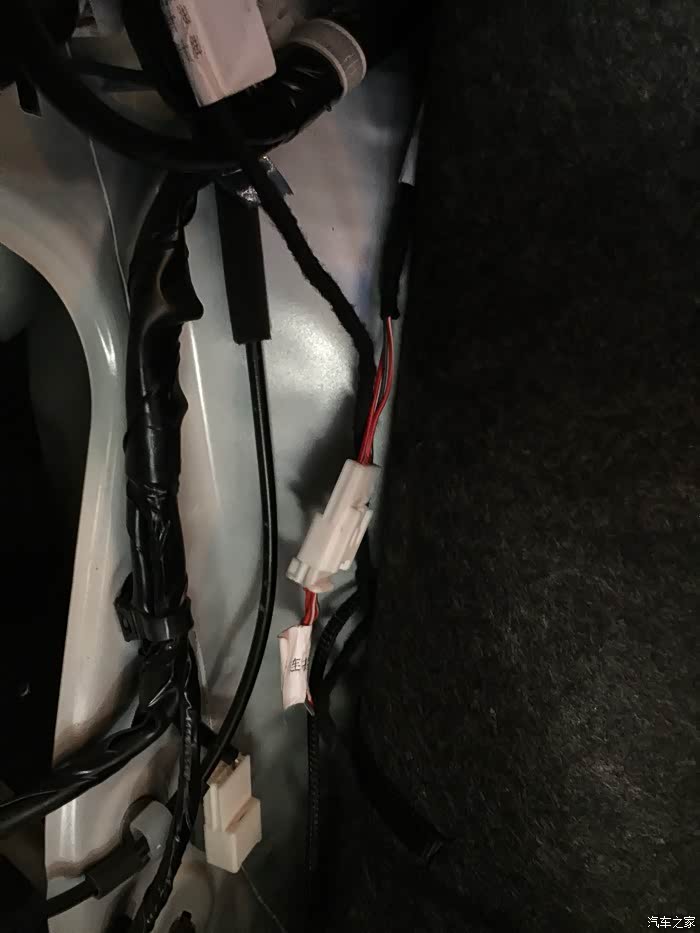

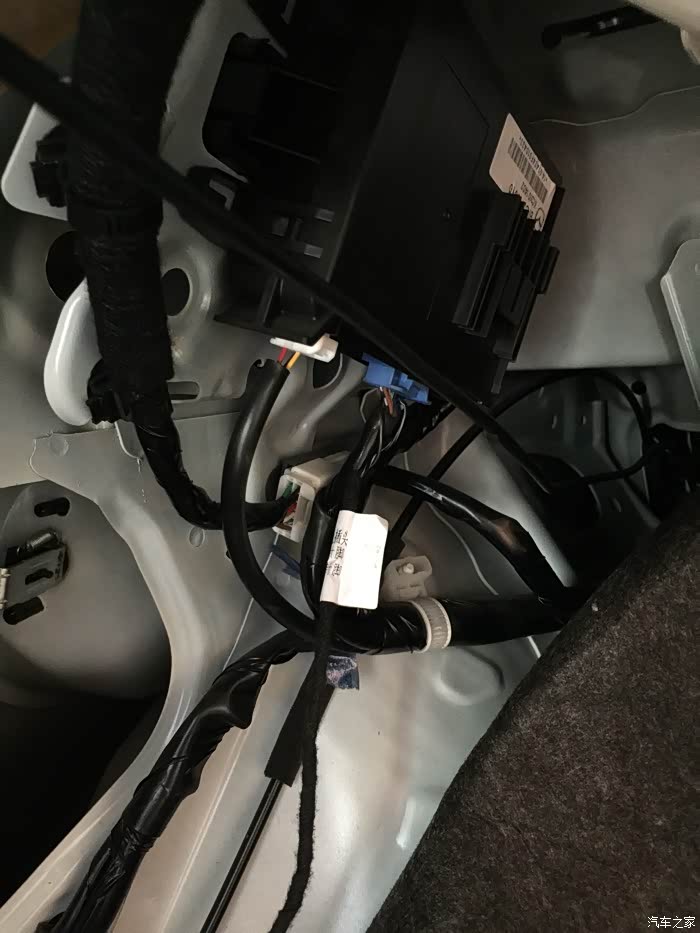

打开尾箱左边的隔音罩,找到蓝色的插口,把2针分别插入对应位置。
一根线搭铁。
这个插头与另外一组线束对接,是连接后视镜的线束。

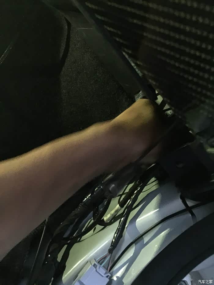

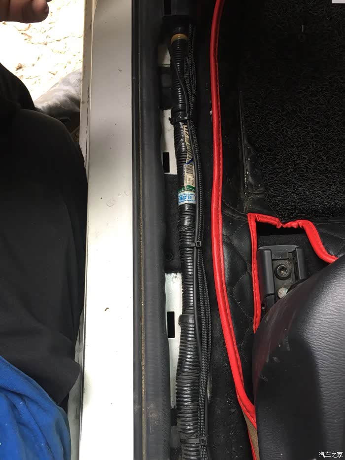

布线。后尾箱把另一组线束从2个车门踏板位置下走线,
把无钥匙与盲点监测的线束捆绑在一起,干净整洁。
另外一根是我氛围灯的线也绑在一起了,
行车记录仪后置摄像头也是这样走线 参考。

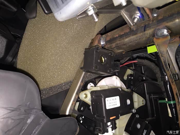

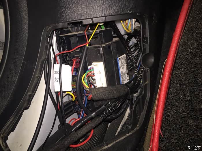

打开驾驶位左下脚的盖子,把无钥匙进入模块贴在这里。
这里是需要接线搭铁的。

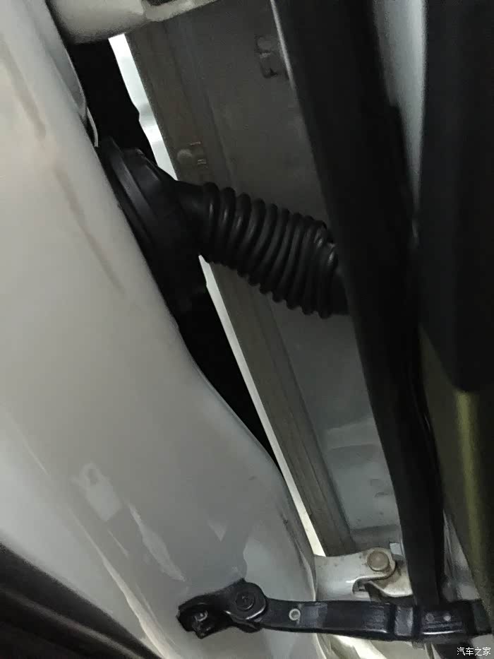

通过这个位置就可以把无钥匙进入,盲点监测的线束绕到车门上,
接下来拆下门板的两个螺丝就可以拿下门板安装把手。
盲点的2针线束也是通过这里引上后视镜。
另外一条连接线从油门踏板后面通过中控台背部绕到副驾位置,
在这里安装无钥匙进入的蜂鸣器。
副驾抽屉拆下后引线到右边车门,走线方法同左门,
记得搭铁。

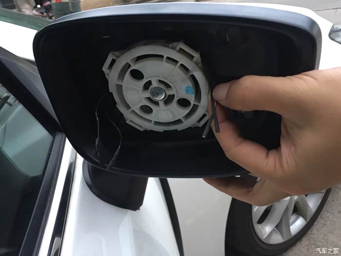

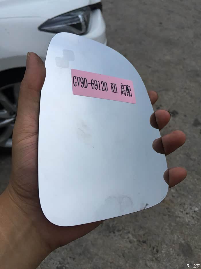

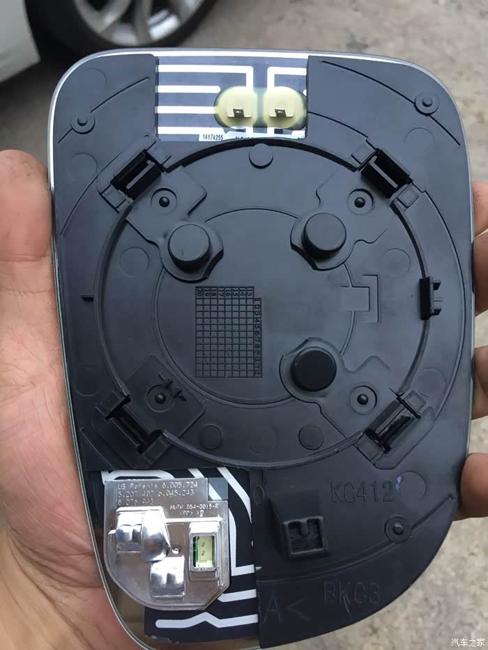

抠下原装后视镜,把盲点图标显示的两根线拉出来。
两针是原装的后视镜加热,插进去会有哒的一声;
另外两针接入银色那里对插,一定要插紧了,没有哒一声。
镜片直接盖上去卡稳就OK啦,凸凸凸。

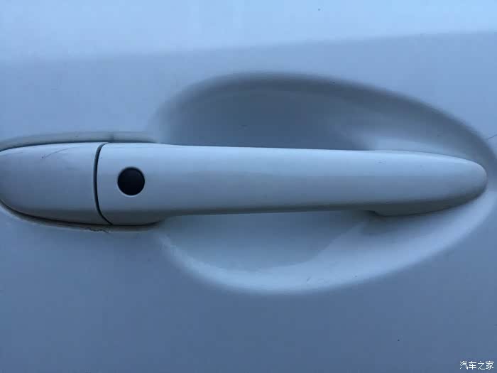

两边无钥匙进入原装把手替换后…很好用!

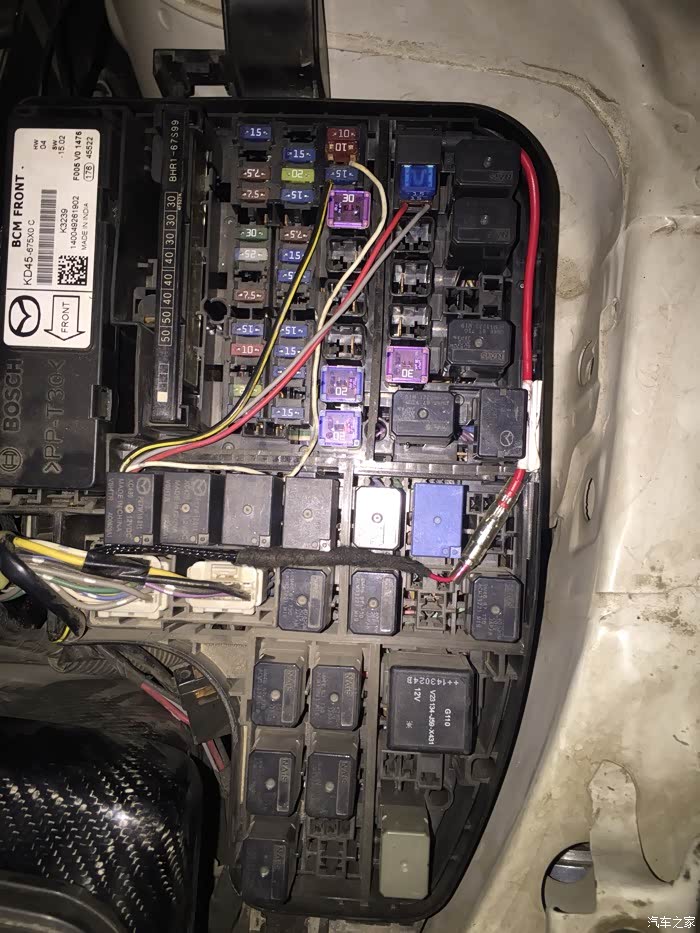

准备完工了,从油门踏板把线穿过发动机舱内。
把无钥匙与盲点监测接线到这里搭电…

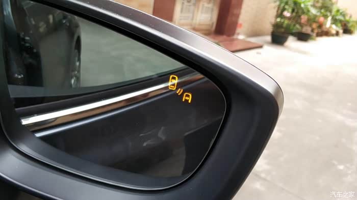

盲点监测特别在晚上、高速上很实用,
当你想变道又忘记看后视镜的时候,
他就能起到提醒你后方有无来车的作用了。
当车子挂入R倒档的时候也能监测到车后盲点,
这个盲点监测数是能监测车后6米开外的移动物体,
而倒车雷达是1米左右的固定物体。
