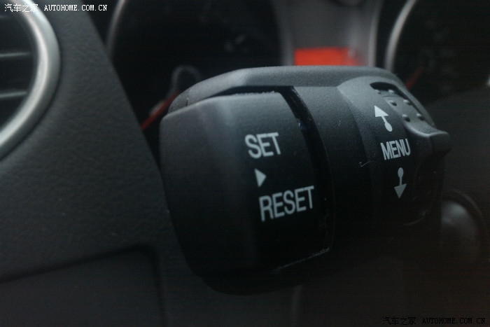

第二步,左手按住转向灯杆顶端的“SET”按钮不松手。见下图

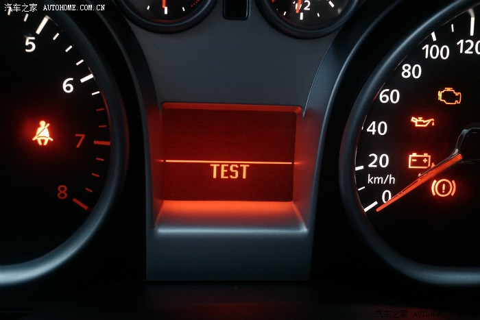

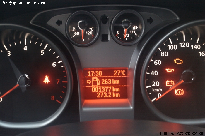

第三步,左手不松手的同时,右手旋转车钥匙至ACC位置(许多人不知道什么叫ACC,其实就是能发动车子的前一格,旋转到这个位置时,如果你没系保险带,车子会发出提示音,发动机灯、机油灯、电瓶灯会亮),具体看下图:
第四步:大约等待几秒钟(此时左手按着SET键不要松),车子屏幕上会出现“TEST”字样,如下图:
第五步:当出现“TEST”字样时,左手可以松了,哈哈,其实练熟练了的话,1-5步大概也就10来秒的样子,我这里分解地比较详细了。此时就进入了所谓的“工程模式”,我觉得叫“测试”模式比较合适啊,呵呵。

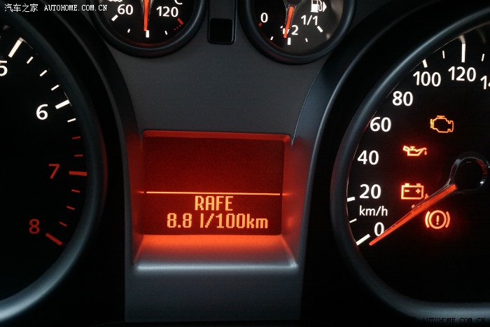

第六步,继续按“SET”键(这下不是长按了哦,短按),每按“SET”一次,会出现一个测试项(我是这么理解的),按到第26次的时候——Bingo!你就看到了油耗(RAFE):
