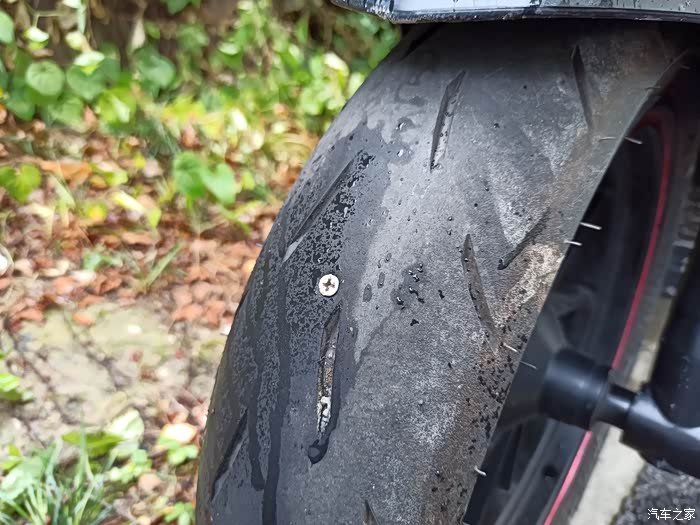

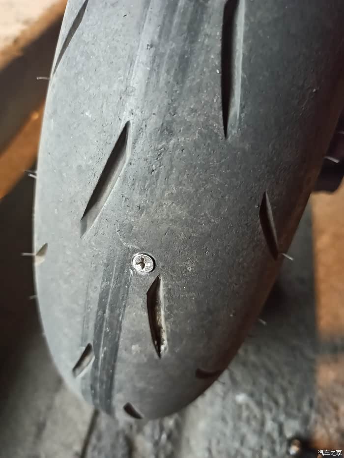

辣条比较适合补这种螺丝扎的圆洞,这也是最常见的扎胎道具,轮胎死敌。特别是这种位置比较正的。
但这种歪门邪道的特殊攻击,直接扎到胎壁了,神仙也没办法,基本智能换胎。一说到这个心都滴血啊。一千多的新胎一个月就报废了。
