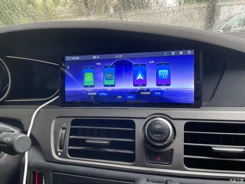

最近618,偶然间发现一款适用于iPhone Carplay和安卓Auto的“车机”,自带10.26寸屏幕,pdd上价格也只有300多,果断入手。

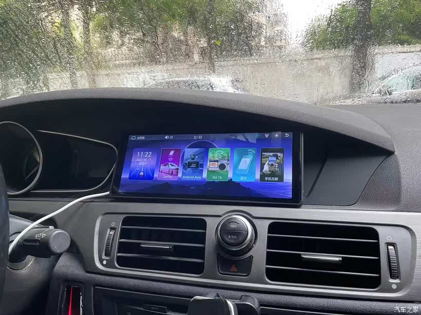

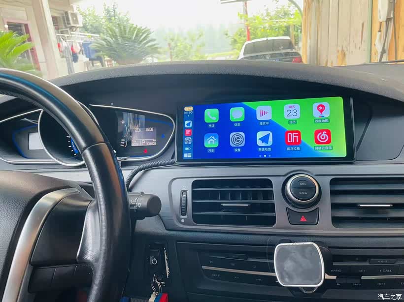

这是iPhone和安卓联机画面,Carplay可以支持有限、蓝牙连接,安卓我还没试过。车机带电就自动连接手机,很方便,有时候过于方便,带着蓝牙耳机的时候会有几秒钟切换到车内喇叭的时间。
车机自带喇叭或者可以用Aux有线连接 和 FM广播无线连接至车子的喇叭。我选择的是FM连接,不过我不太用车内喇叭。

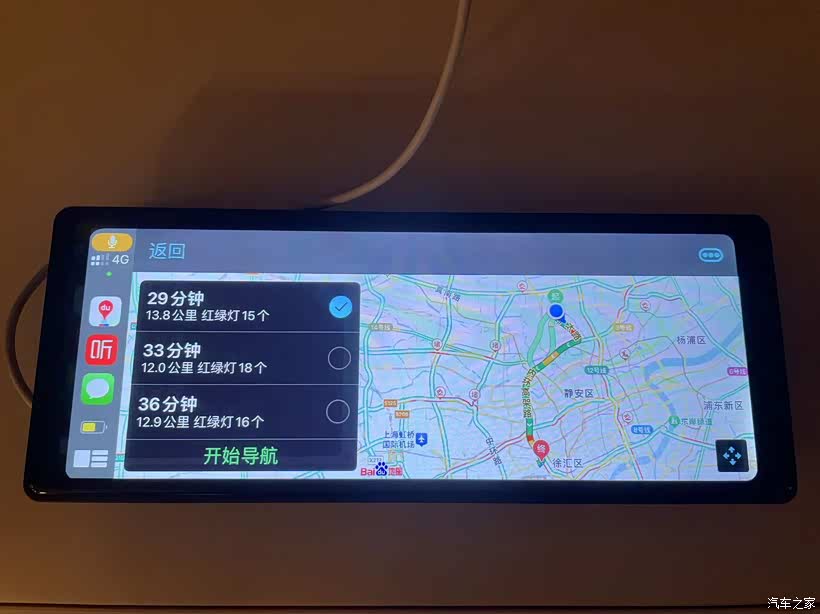

导航界面,个人之前一直用百度地图,后来研究了Carplay发现高德地图更适用,因为高德特意为Carplay做了优化,使用了可以用手机做遥控器。毕竟这个300多元车机的触控效果和反应速度怎么可能比得上大几千的iPhone呢?
实际使用中我也的确用手机操控非常舒服,保留了车机大屏、手机顺滑两者的各自优点。

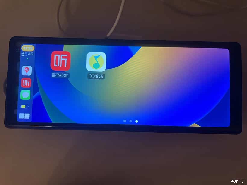

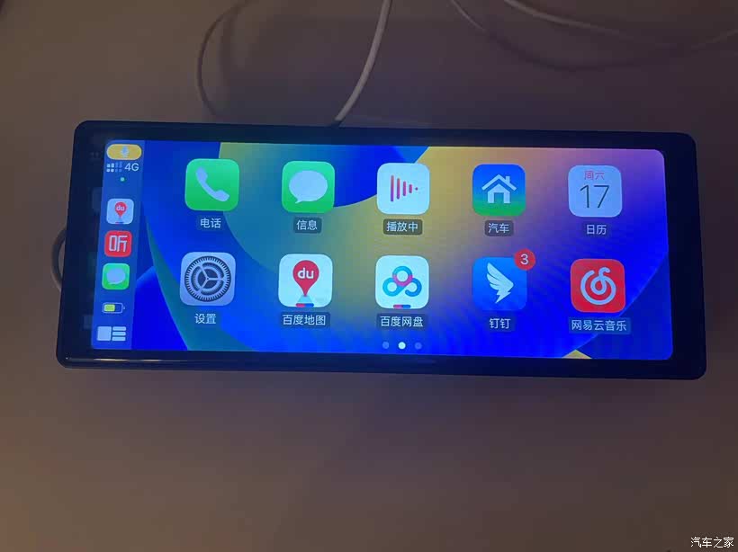

Carplay界面。苹果的Carplay非常有意思,不是所有app都允许使用,视频类全部被禁止,可以理解是为了行车安全。
音乐类app都在,网易云音乐、喜马拉雅、QQ音乐等

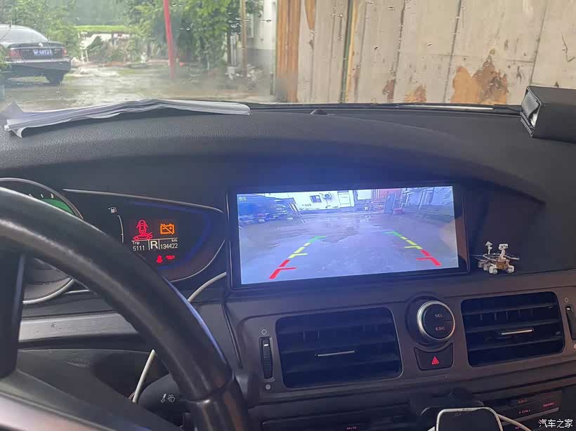

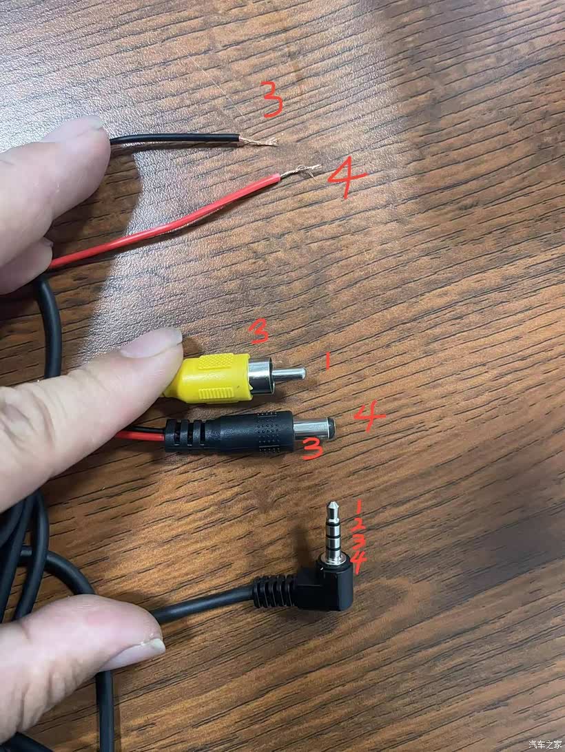

倒车我也从原来中控挪过来来了,就是一个3.5接口的事。说说一个这个300多元车机的缺点,倒车反应有点慢,需要大约3秒才有画面。
而且由于是超宽的,且屏幕较大,摄像头还是老车的,因此画面颗粒感上升了,还被拉扁了。
车机自带的倒车视频线接线头定义。4号线接倒车信号,我利用的是原车机的倒车信号输出线,原车机应该也是读取了一个车子ECU的间接信号,这样等于双重间接传递信号,才造成目前新车机的倒车影响反应长达3秒。未来我可能直接改成从倒车灯读取信号,不知道是不是会快一点。

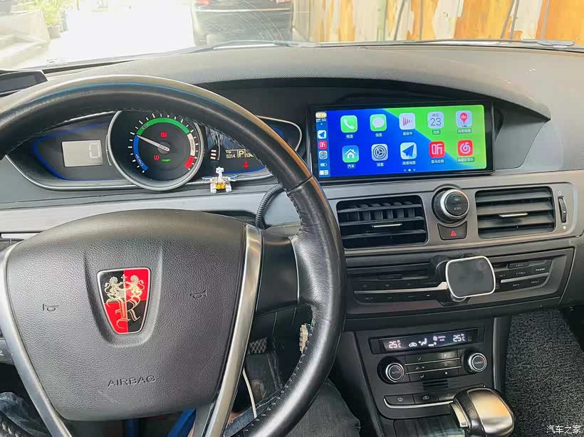

最终效果图,电源线和视频线已穿管隐藏走方向盘,只漏出来10cm左右。
未来可能在原中控屏幕旁的塑料上打孔,连这10cm也隐藏了。
目前这个屏幕是正好卡在这个位置,所以我说还是挺“完美”的,因为别的尺寸的屏幕可能就没那么省事了,要么需要动下面的CD机面板,要么要在上面老屏幕位置开孔或者加装新框了。
