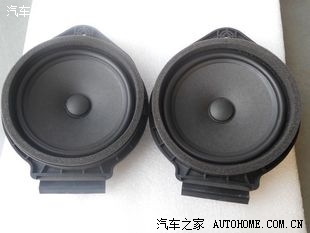

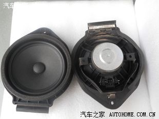

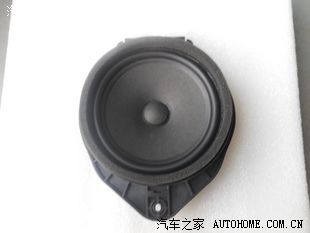

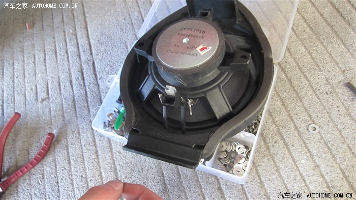

  1. 原车喇叭或者原车拆车喇叭一对(6 4Ω 20W),比如克鲁兹或者新君威的拆车喇叭(后门喇叭)

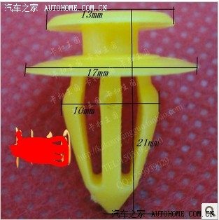

  2. 门板内衬卡扣20只,拆下门板后淘汰老的卡扣,换上新的,防止老的拆门板过程有损坏,有异响卡不紧。

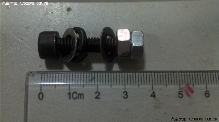

  2. M5螺丝+螺帽+垫圈+弹簧垫片(2组,一个喇叭一组),尺寸为M5-35MM长
  3. 502胶水准备一下,防止拆车门万一车门内部卡扣安装出有点损坏,可以粘结一下。
  4. 手套一副,用来拆门板,防止夹到手,夹到手很疼的呢。

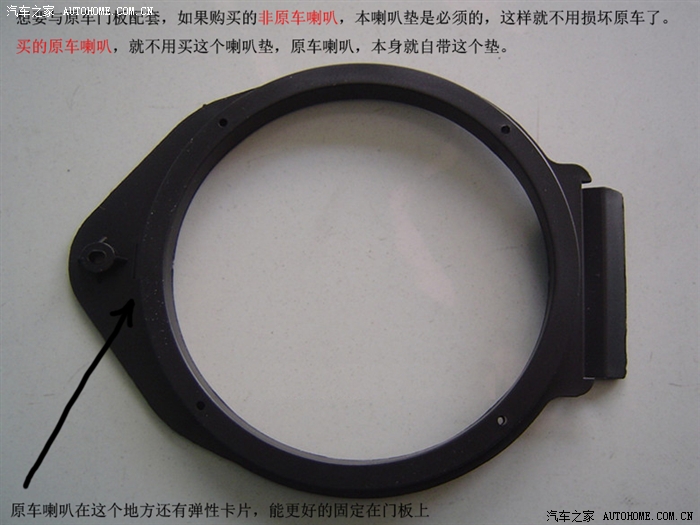

补充一张后续回答车友的图片,供参考。下图是喇叭固定螺丝一套。
以下是相关东西的图片说明
 原车拆车喇叭图一
原车拆车喇叭图二
原车拆车喇叭图三

卡扣,淘宝上,可以搜索这个名字:雪佛兰科鲁兹爱唯欧新赛欧新君威英朗门板卡子内衬板卡扣

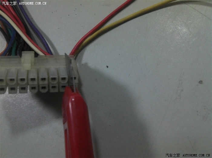

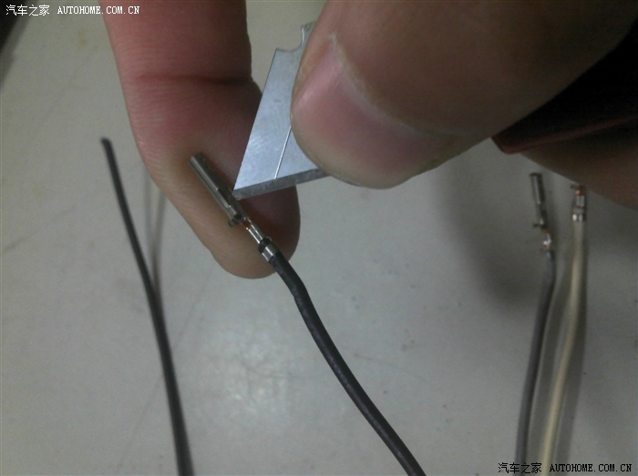

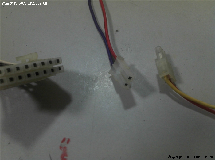

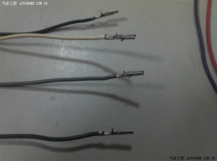

首先第一步,插针组装
上图旧的坏的废弃的主机电源上的20插孔

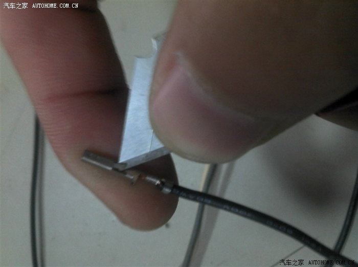

如图示用美工刀,切断。
切断后的东西,要切4个哦。

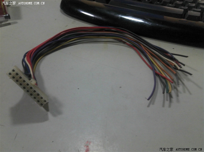

取其中两个,如图所示,取出其中的插针。
插针取出后,如图所示,把插针里面的倒卡口复原。
复原后的样子,复原后留用。
这样做4根。

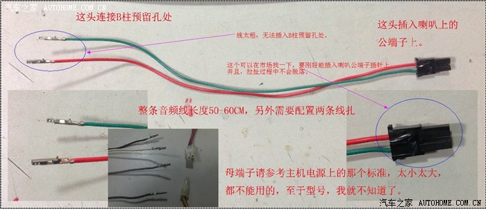

最后集体图,4根裸针,2对独立的插针。

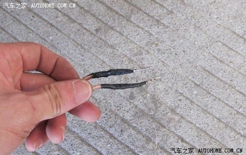

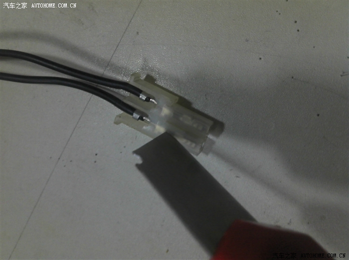

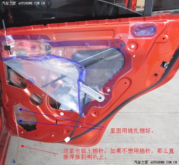

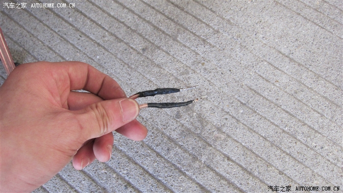

裸针接上喇叭线后的样子,这个是插在B柱预留孔里面的,插入听到轻微的咔嚓声,就能完美牢牢的插好。

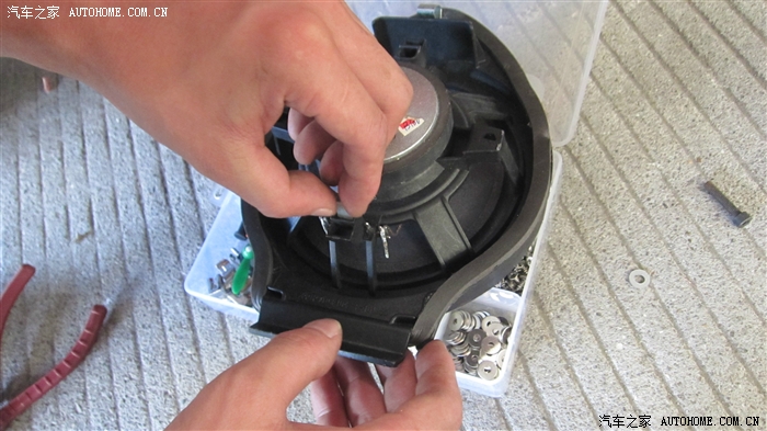

另外两个独立的插针插入喇叭那里,插入后也是完美的插牢。
补充一张后续回答车友的图片,供参考。
音频线长度40CM也可以,留的长一点,就是为了以后能用。这张图片是后补的。

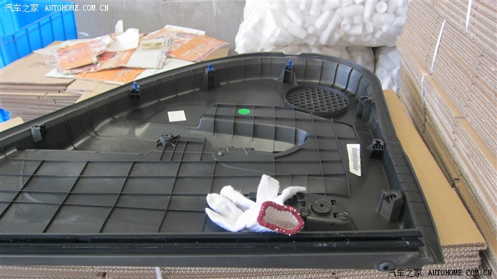

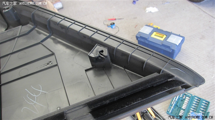

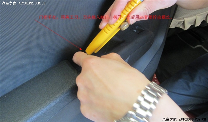

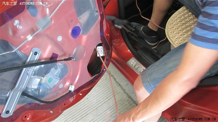

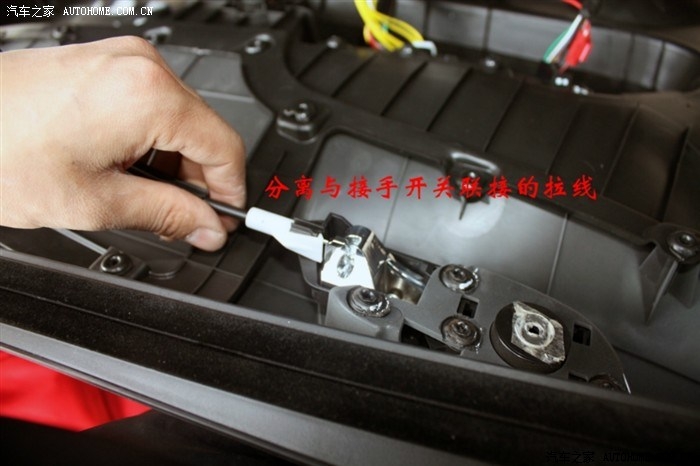

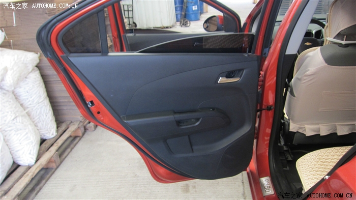

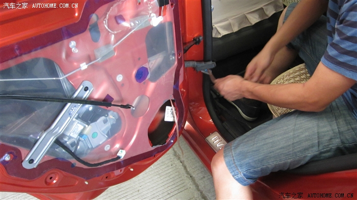

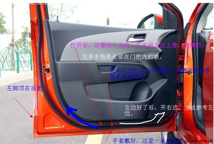

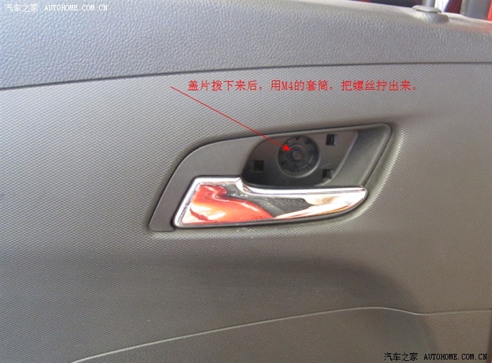

第二步拆车门。

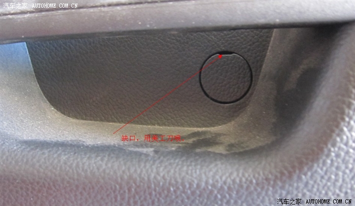

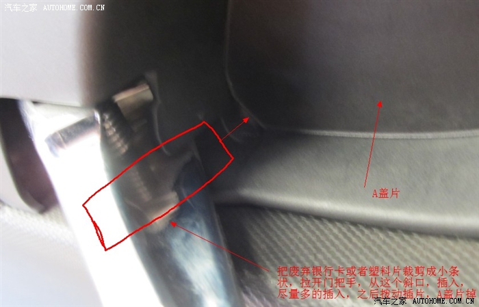

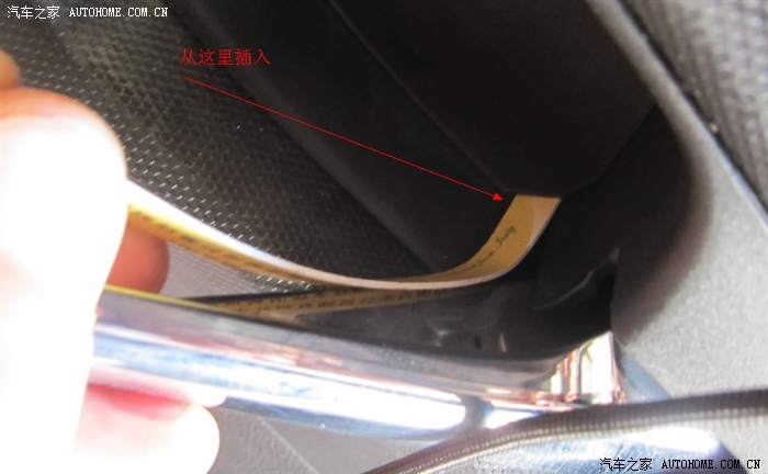

可以用最小号的六角扳手工具,方法和卡片一样使用或者剪切好的卡片条。

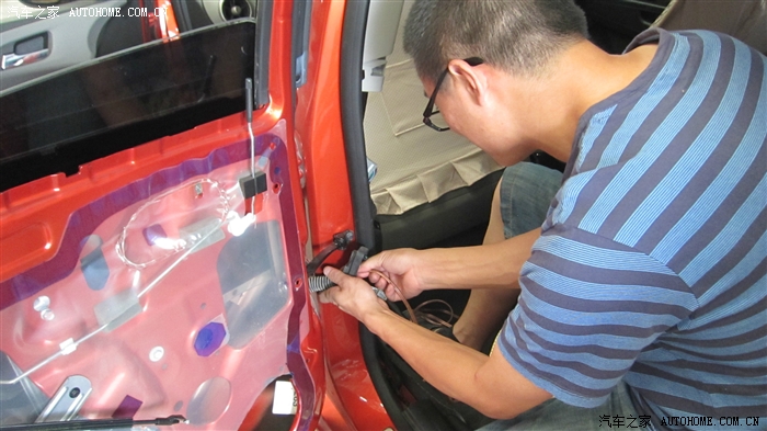

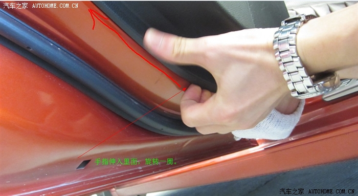

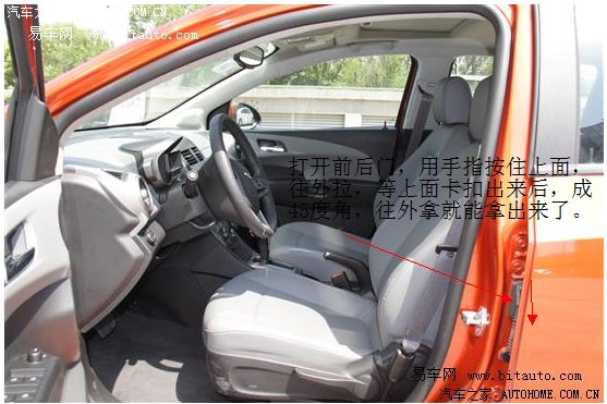

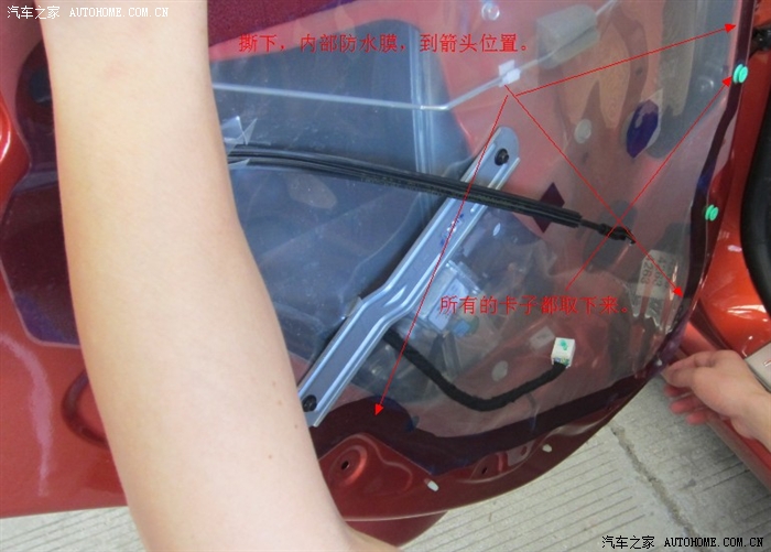

下面拆门板,戴上手套,如下图这样,手指扣进去,用巧力的往外掰,当扳动了,会有轻微的咔嚓声音的时候,别用力往外扳了,手指沿着门板绕一圈,直到所有卡扣都出来,卡扣出来,都会有轻微的咔嚓声。等卡扣全部出来后,把整个门板向上抬,直到门板能整个拿下来,这个时候,把门板里面两个连接线的接头松开,拿下整个门板,放一边,门板上的卡扣全部取下。
补充一张后续回答车友的图片,供参考。
下面继续
到现在拆开门板工作到处结束。

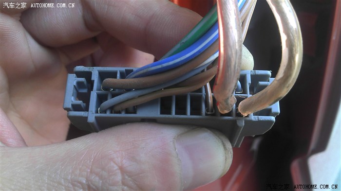

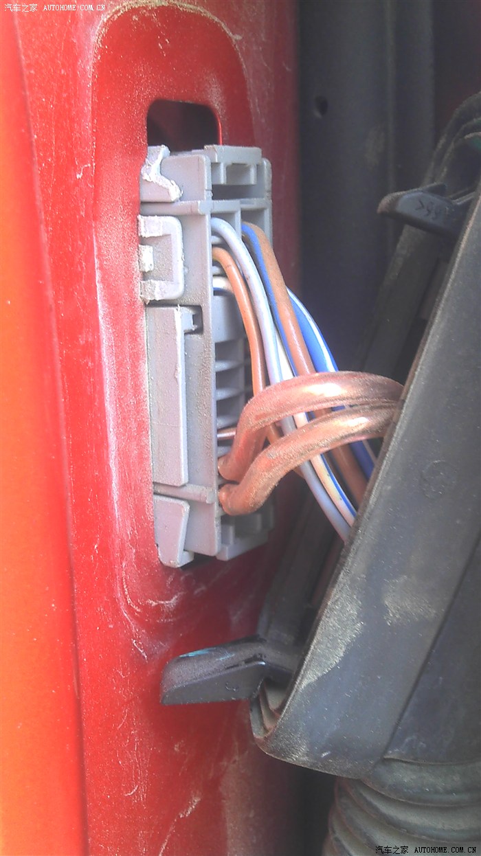

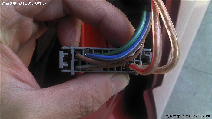

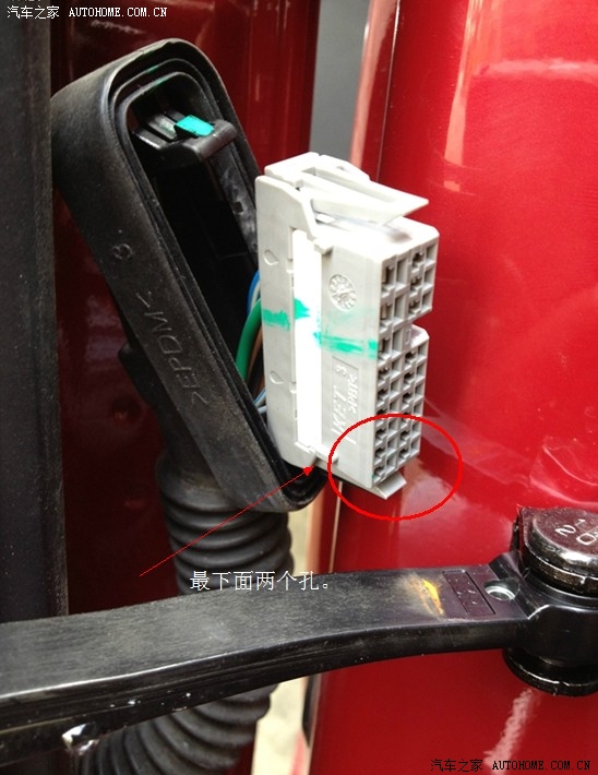

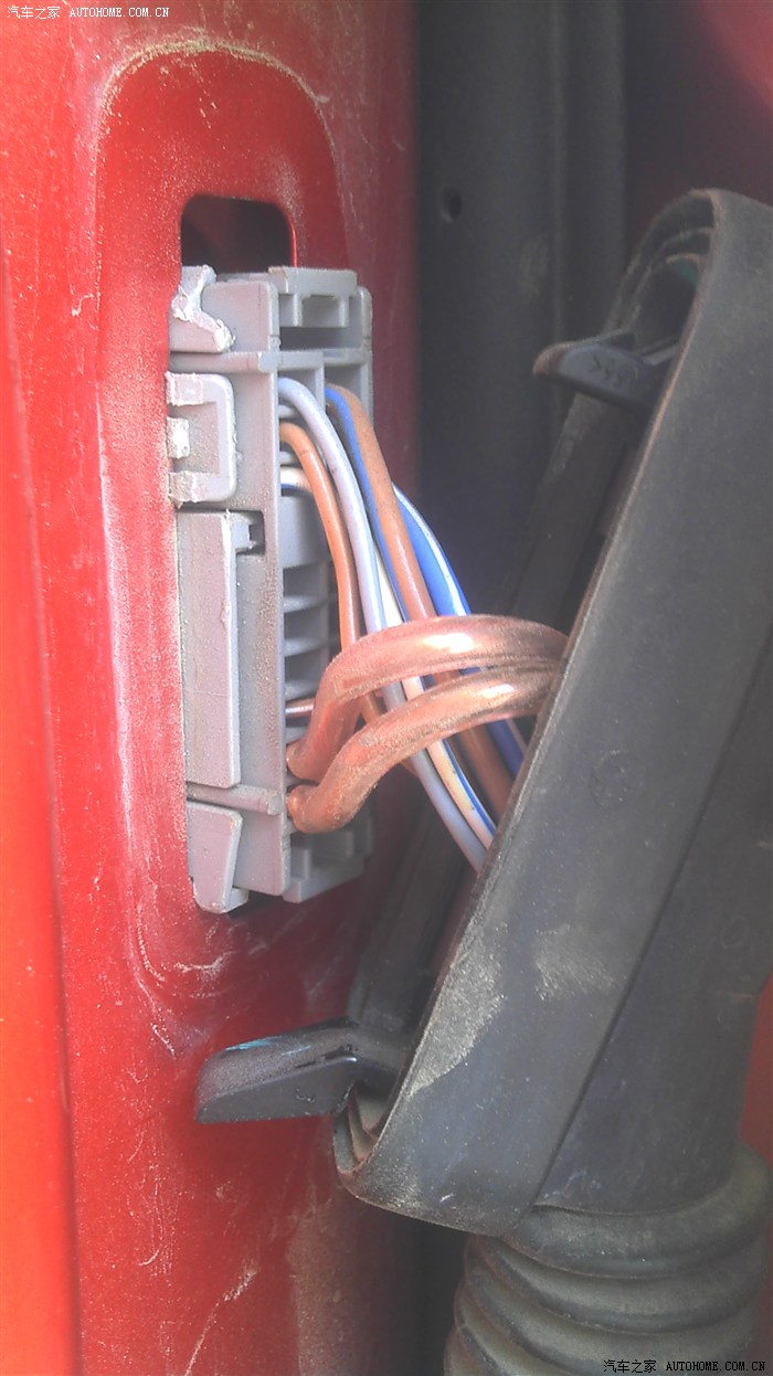

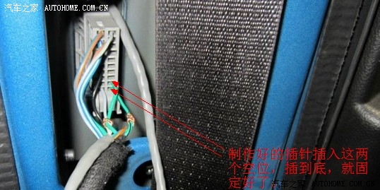

第三步接线。

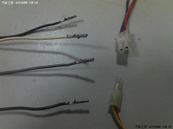

我忘记拍照片了,搜索论坛借用其他车友的图片。
【应车友要求,今天提供几张放大的清晰图】
特别提醒:母针插入预留孔后,插到底,听到一声很清脆的啪啪声,然后用力往外拉,试试是否会拉出来,能拉出来,那就继续插喽。最后再补充一句,线接好后,记得先如下图这样,插好,试音一下,是否会响,万一没接好,不响,可是你把门板又给还原了,那就嗝屁了。
左下角最下面两根线
 以上四张图是新加上的。
下面继续原来的操作步骤

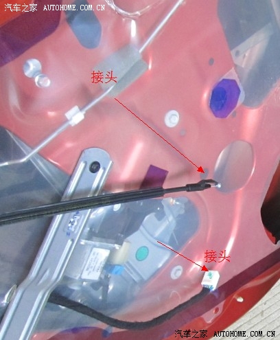

本图用其他车友的照片,我自己忘记拍了。最下面两个孔就是预留的后排喇叭线。
穿线
把制作好的插针插入预留的两个插孔呢,插到底,听到咔嚓声就插好固定的很完美了哦。

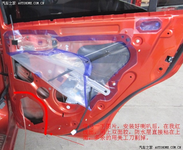

见图说明。安装上喇叭,安装图没拍,我想只要是买的原车喇叭,不用说明,看着就能安装的,很简单哦。
把这个插在喇叭的接线地方。如图所示那样,插好后,很紧的。

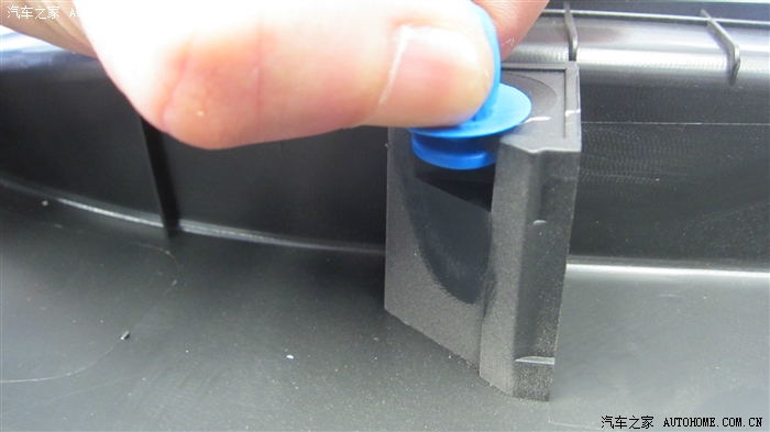

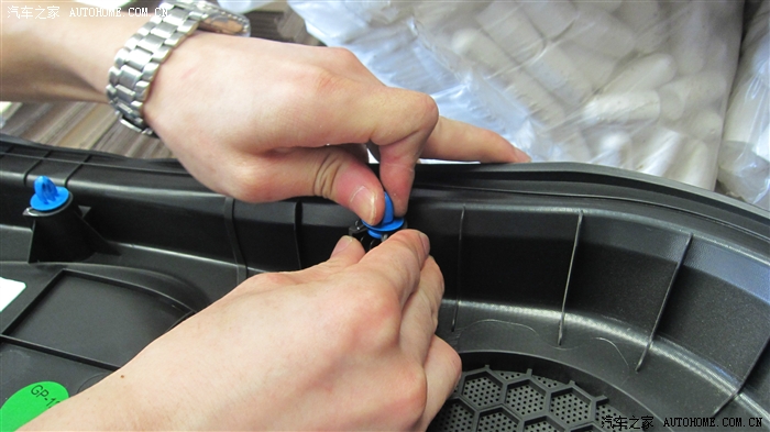

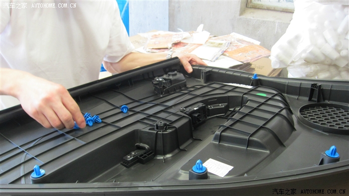

之后就是试喇叭了,喇叭能响的,那么就没问题了。最后就是安装门板,这里要说一下,买的20个蓝色内衬卡子如下图操作。
清除掉原来的卡扣。
安装新的卡扣。
最后就是把门板安装回去了。
