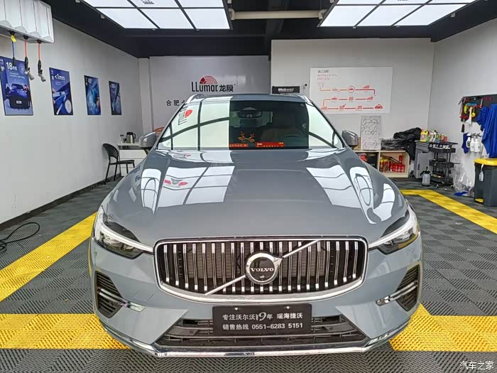

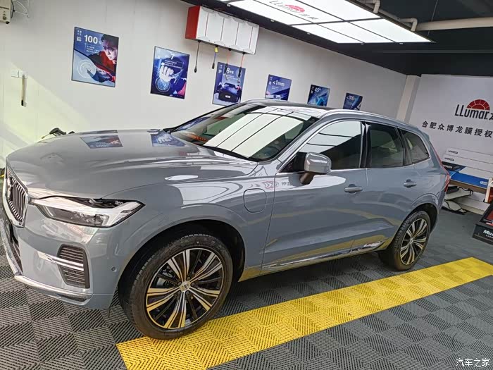

话不多说,先放两张爱车图

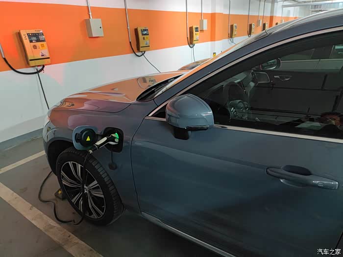

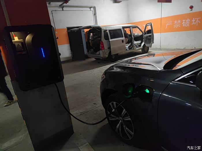

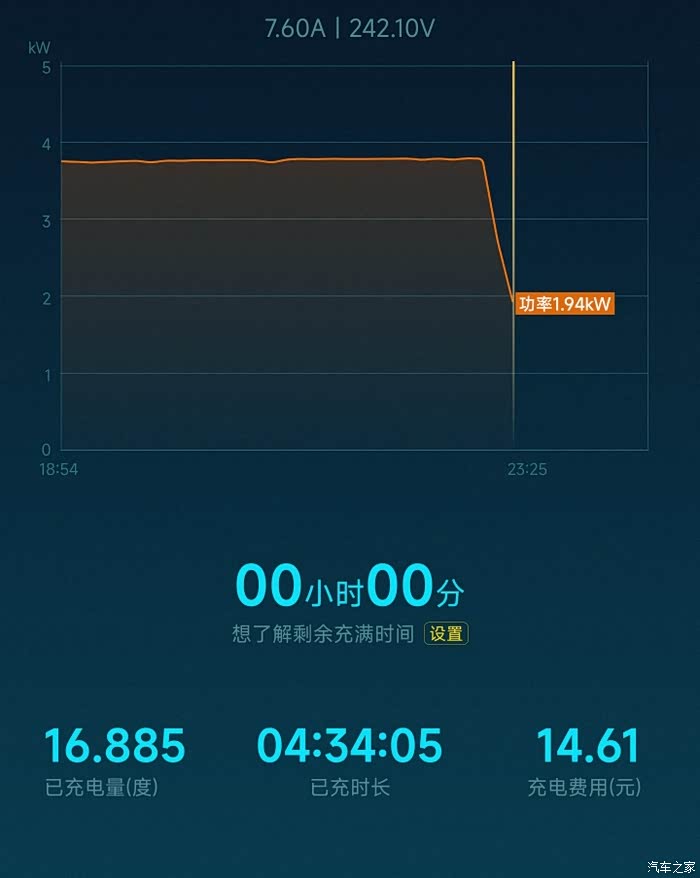

补充说一下,市政停车场公共充电桩,充电最大功率是3.7kw,快充满时就会降速,比家用充电桩稍会微快一点点,价格各地不同,大家自己了解吧。

充电桩没申请好之前只能在外面见缝插针

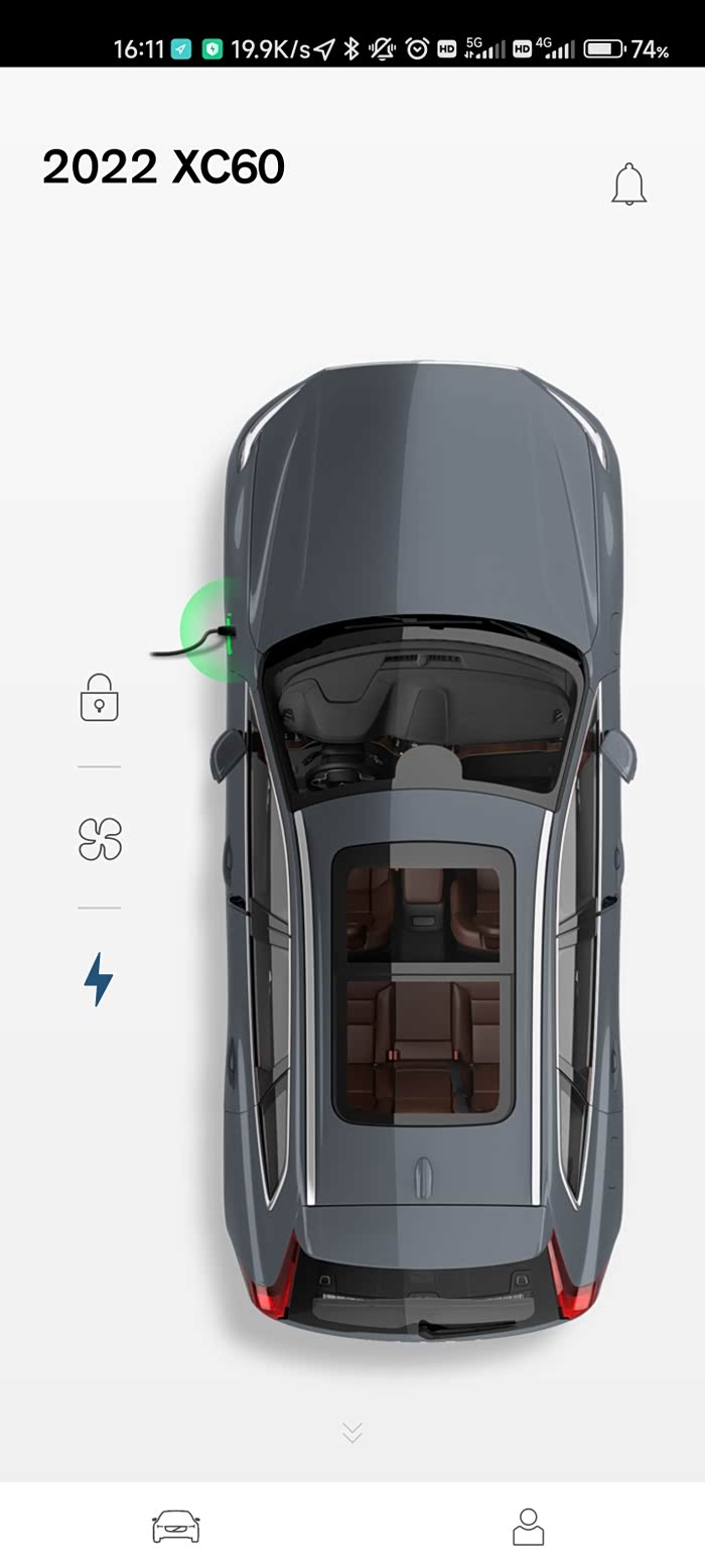

插上电APP里会有个小的变化
市政停车场的公共充电桩,充电速度还是不错的。

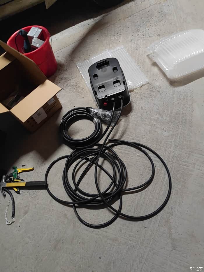

接下来的这一步,就是申请充电桩啦,在沃世界里申请,这一步也可以前置,因为充电桩还需要邮寄,等真的到了电表也装的差不多了,我的话因为疫情的原因,催了两次最终约在了周六上午上门安装。安装的流程交给师傅就行了。当时,为了避免装好后与物业有些没交代到位的扯皮,还让物业的师傅也来了一下,物业的师傅交代了一下大概的走向和施工要求就离开了。
接下来就是施工师傅的表演了,安装的话,30米免费,超过之后每米60,需要穿孔的话,是200一个洞,还有几十块的保护箱安装费,其他的价格我就放在附图里了,大家可以自己去对照。
我最后的安装价格是1600多,因为线材总共用了49米,穿了两个孔,安装了一个保护箱。

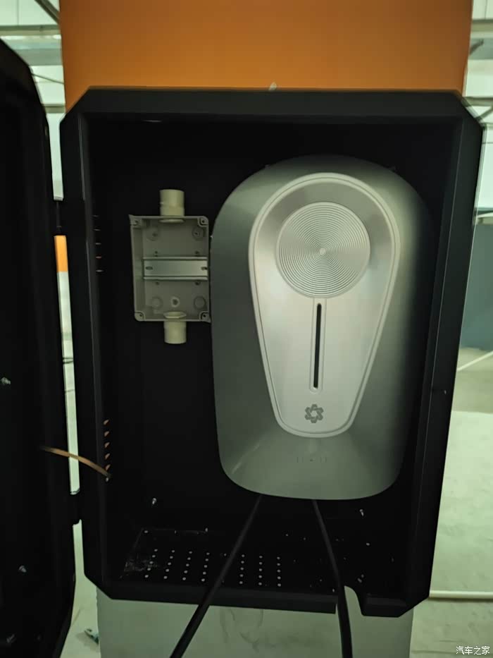

终于来装充电桩了

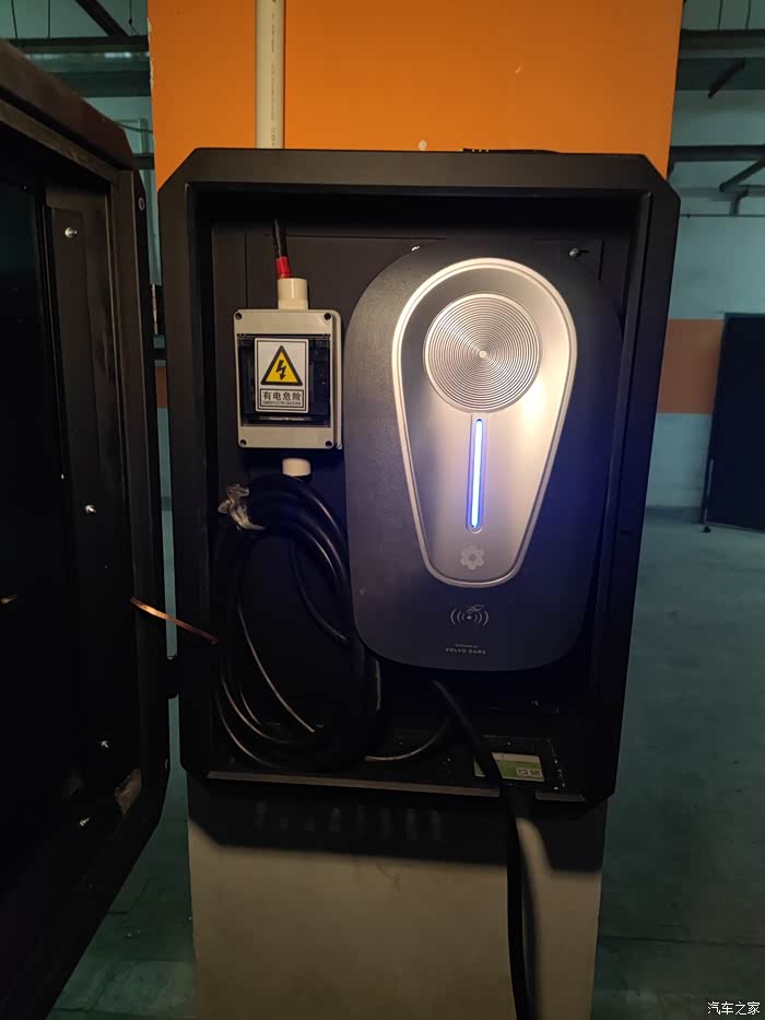

终于装好了

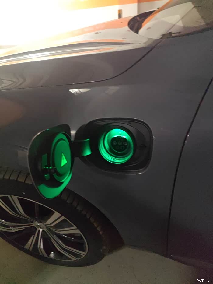

吃上了自家的电,不用四海为家了
吃饱了就变成绿灯常亮

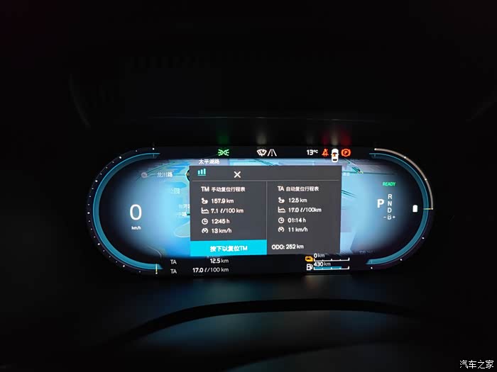

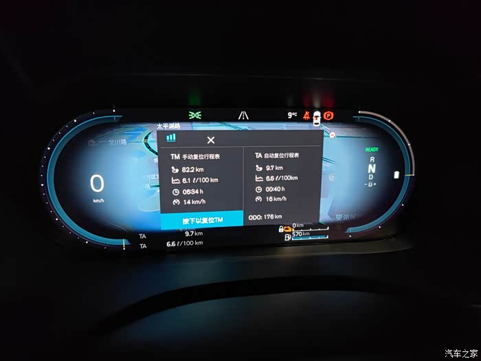

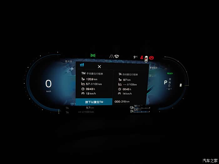

然后分享一下油耗,没有电堵车的情况下,肯定油耗比较高,我一般在15个油左右。没有电,有高架的路段基本稳定在6到8个油。有电的话,有可能一整天都不用油,有电有高价的话一般在3到4个油。以上数值都是个人经验,每个人路况不同仅供大家参考。
下雨天,轻踩油门,一整天都不用电
晚上去超市囤货,没电了,全程红绿灯堵车,油耗简直可怕
没电高架不堵车情况下的油耗
