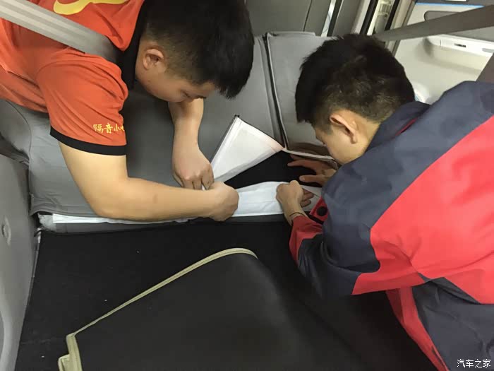

8:45准时到店,幸运的是当天上午没有别的客人,刘老板本人不在,唐师傅坐镇,5位师傅一起给小E施工,动作非常麻利,很快就把门板拆下来了

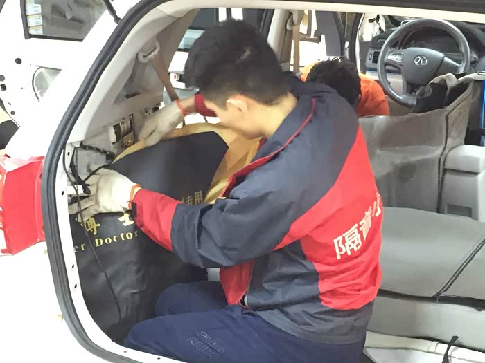

第一个让我感到比较满意的细节,他们把客户后备箱的物品,放在垫子上没有着地

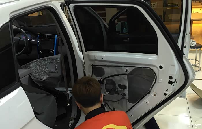

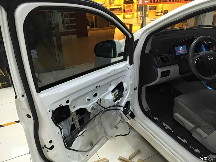

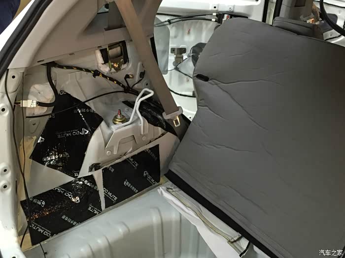

安装隔音第一步,粘贴止震板,可以看到左前门内已经粘贴了若干黑色方块的止震板

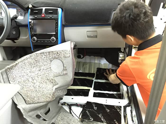

副驾驶位地板粘贴止震板,安博士的止震板当时没有货,刘老板和唐师傅表示这种止震板的隔音效果不会弱于安博士,甚至可能会更好,于是贴了这种表面带有正六边形网格的止震板

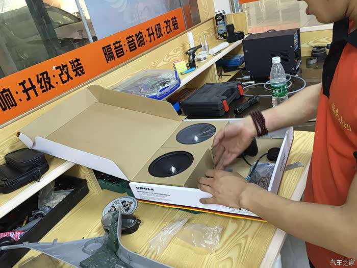

本次作业的主角2:金尔朵音响登场
打开盖子看到真身
这套音响包括大喇叭2个+小喇叭2个,低配小E的A柱上面喇叭的位置是空的,不过已经预先走好了线,这次把A柱喇叭补充完整的同时,对主副驾驶位的喇叭进行升级。

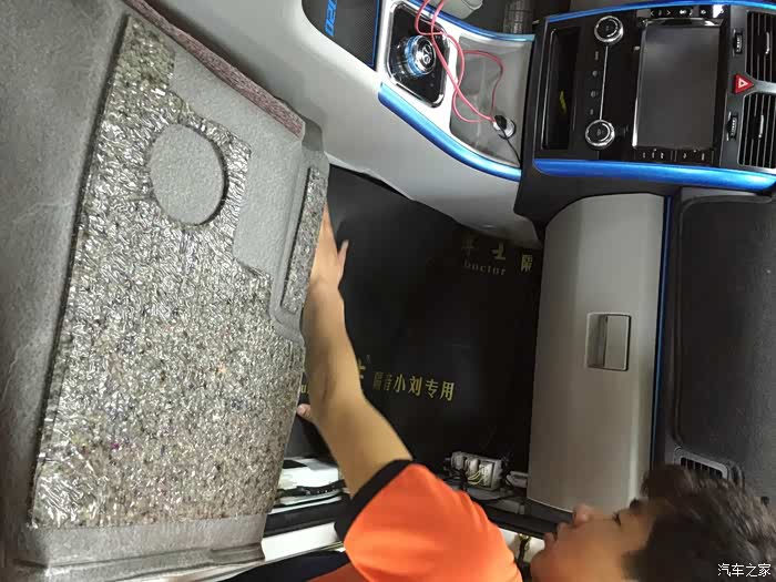

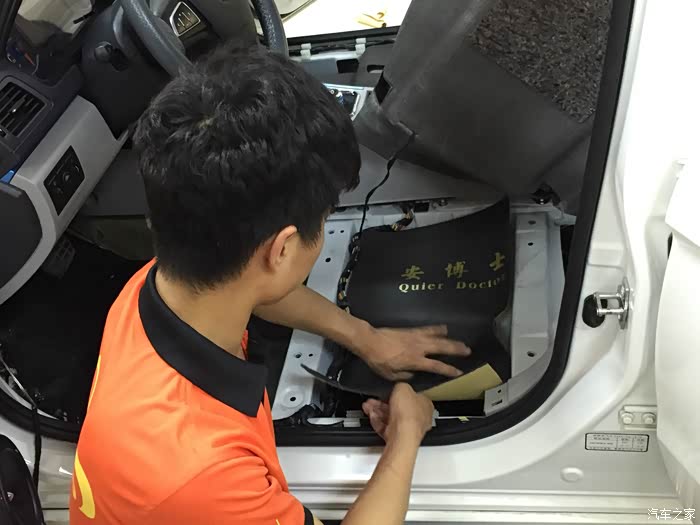

副驾驶位地板铺装安博士吸音棉

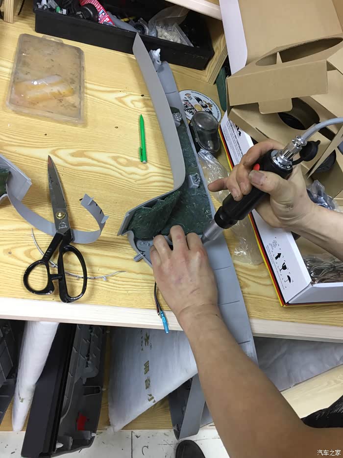

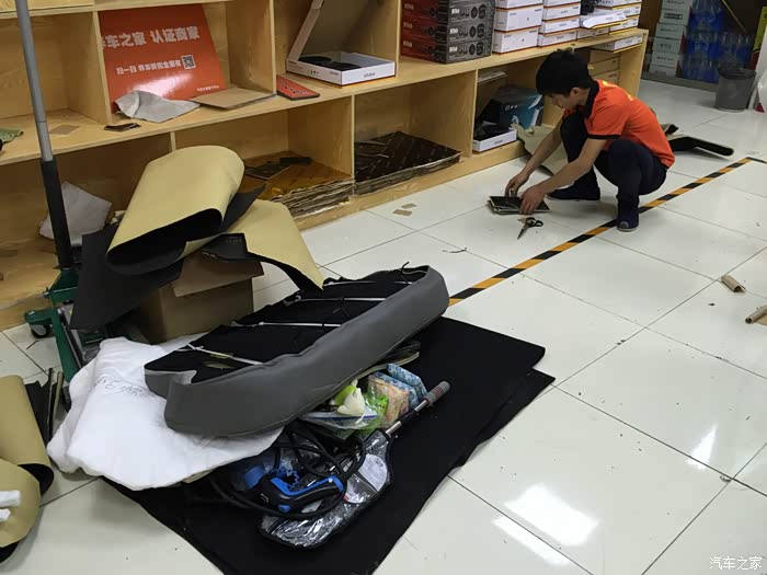

看到一个有趣的设备,貌似是超声波焊接枪?可以把2个塑料制品连接在一起,几乎没有痕迹

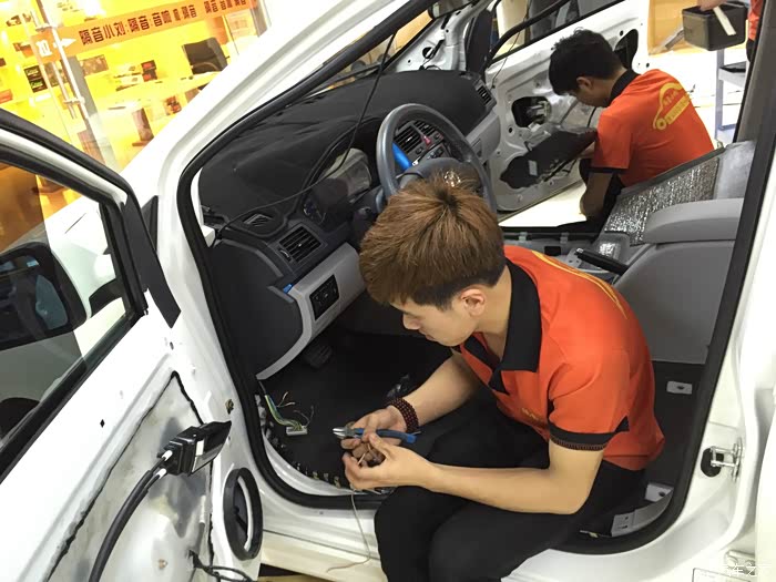

给高音喇叭接线中
车的各处都贴上了止震板
把白棉固定在车本板内的塑料件上
各处铺装吸音棉
各处铺装吸音棉之地板

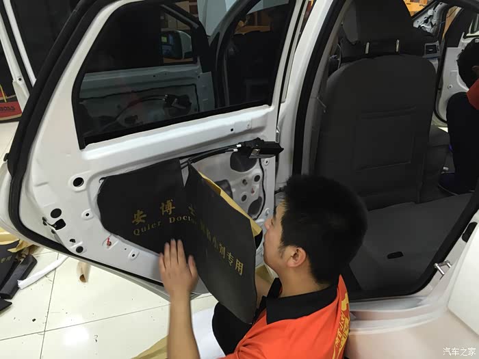

各处铺装吸音棉之门板

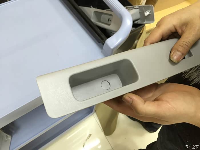

让我感到意外的地方2,我的车门以前被拆过,这个塑料小圆片丢了一个,唐师傅得知这个问题后,当时就用剪下来的废料做了个小圆片给放上了

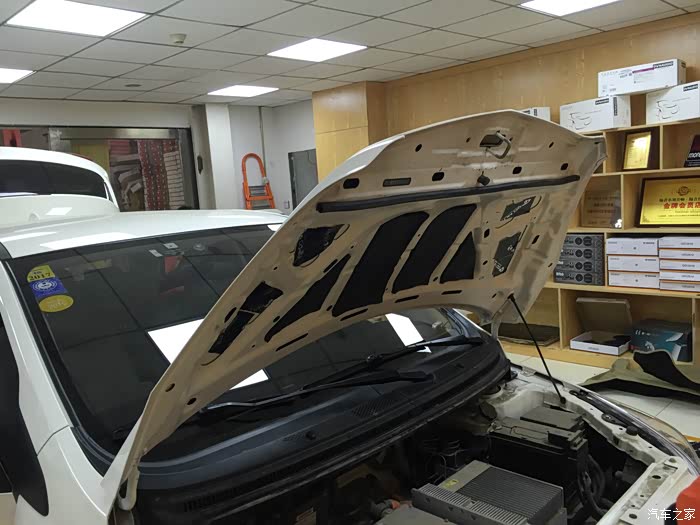

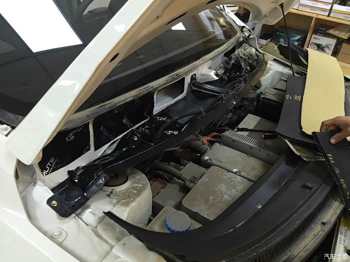

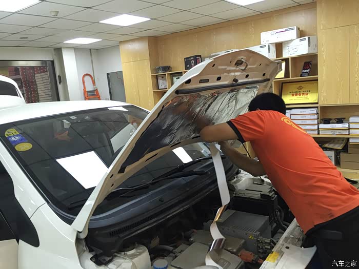

引擎盖隔音施工中,止震板粘贴完毕

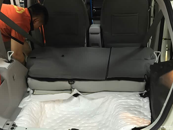

备胎处放了一整块白棉
引擎盖做完止震后,再贴上一层更加美观,图是师傅正在包边

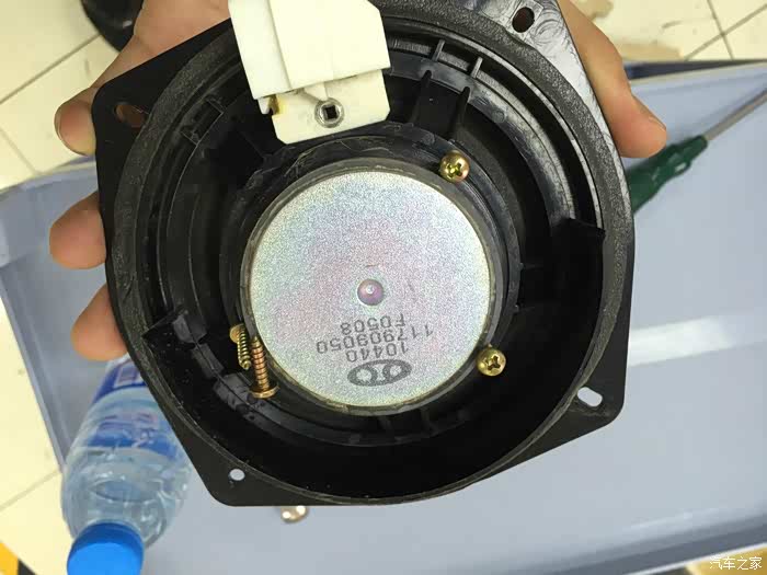

拆下来的原装喇叭,纪念一下
惊喜之3,看到当时的后座套没有包好,店里的几位师傅就给帮忙粘起来了
打扫战场之吸尘器清洁地板

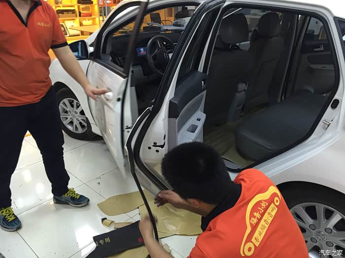

门板处再加一层密封条

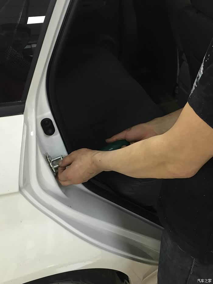

惊喜之四,唐师傅帮忙调整车门锁,有的小E调整之后门会变得好关一些
