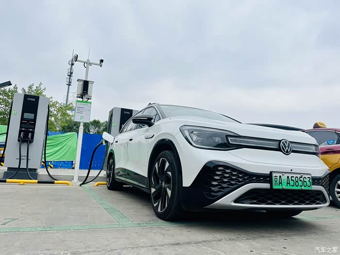

开迈斯充电照,升级后续航增加了80公里👍🏻

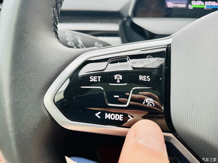

1、升级后,L2+的辅助驾驶不会开启了?
之前自动辅助驾驶按键的右下角按钮,
变成一键全速域驾驶辅助和单巡航切换,
而不在是一键启动。
这个在系统里编码是last setting,
2819开始就是这样的,
2820也是如此,
要激活巡航则需要按resume或者set。
ID的L2+辅助驾驶功能,太实用了,用起来非常稳定、安全、安心!?
可以选择好了模式后开始巡航,
也可以在巡航过程中切换模式,
点击的时候仪表盘会有文字提示,
或者看抬显上的驾驶辅助组合标志有没有表加车道线,
有就是一键全速域驾驶辅助,
没有就是单自适应巡航。
那是因为车道保持默认关闭,
驾驶辅助里没开,
默认记忆关闭。
总结:
从2819/2820开始刷完系统后车道保持就是关闭的,
第一次用要进去按一下,
就开启了。
从自适应巡航切换到辅助驾驶,
然后,
以后每次Set就一键开启了。

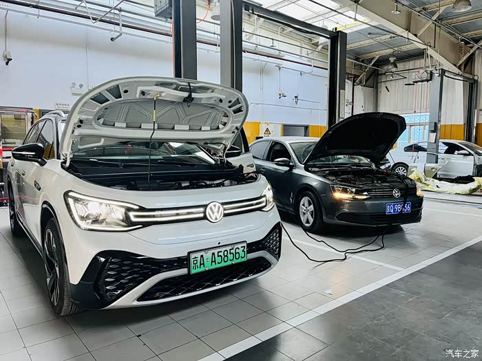

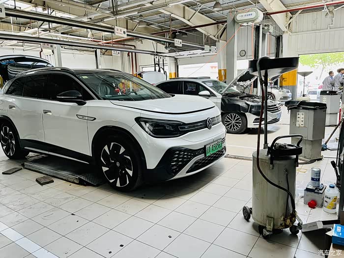

车辆再接电源,升级中
其实有些升级挺好,
比如方向盘转向变轻了,
仪表盘多了温度显示等,
但类似开着突然失速,
踩油门没反应,
需要完全松开在踩油门才行,
这种状况还是越少出现越好吧!

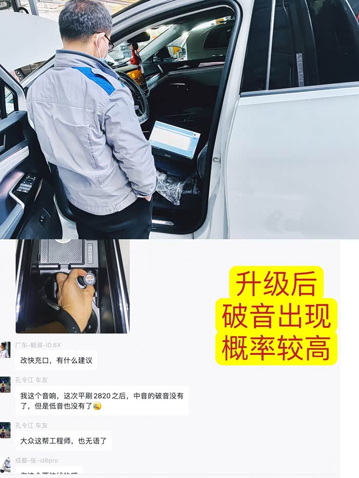

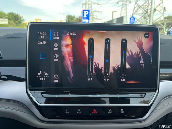

4、音响破音的问题?
有车友升级后反馈,
喇叭出现破音,
比如“你好,大众”语音助手说话声,
还有播放音乐都会刺啦刺啦破音。
再刷2930版本,
刷完感觉放音乐只好了一点点,
但是语音天气,
还有倒车雷达第二档也是破音严重。
严重时,打转向灯的声音都破音。
给车友建议,
出现破音时候,
一定要降低音响的音量,
不然可能会损坏音响硬件。
还有对声音要求高的车友反馈:我这个音响,这次平刷2820之后,中音的破音没有了,但是低音也没有了!
这个我确实听不出来,
高手就是高手啊!

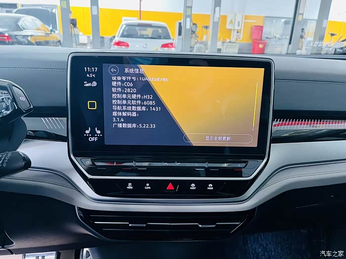

升级后车机版本号

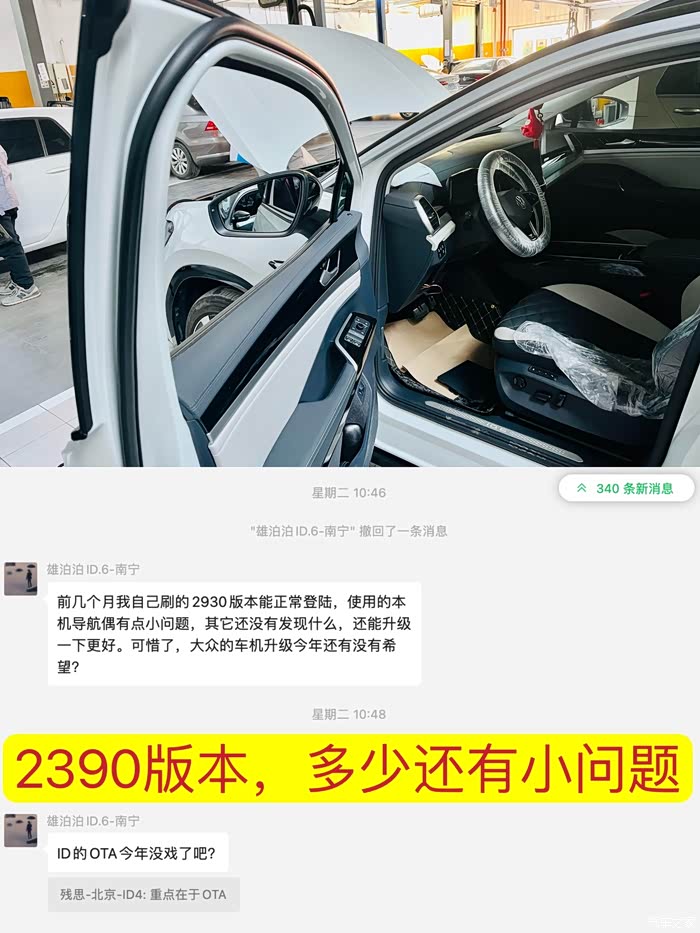

其实ID.CORZZ车机升级完,
2820最稳,
2930及以上报错会更多。
有的车确实有各种bug、黄标错误报警,
比如语音不好用,
断网,
时间不显示,
空调报错要维修,
L2+辅助驾驶提示错误无法使用,
账号老是提示登录等等。
老车主已经习惯,
不会着急的,
佛系,
一般断电下车,
再次上车启动后,
或者最多等两、三天后,
车机就会自动修复。

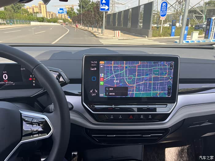

车机升级后加carplay,结合使用,感觉更加!
