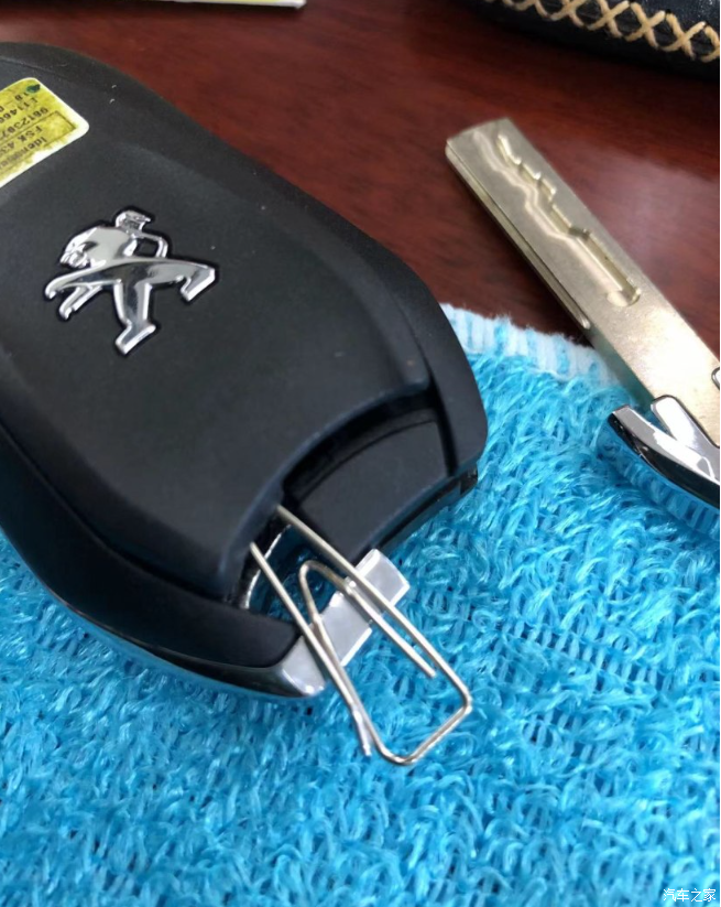

昨天晚上有事情,准备开着5008出趟门,走到车跟前,跟往常一样用手去触摸车门把手的无钥匙进入,车辆没反应车门锁也没有开启,这就尴尬了,于是从口袋里掏出钥匙,按车辆的解锁键,按了几次,车子也没反应。这是咋回事呢?没办法爬楼回家取出备用钥匙,拿着备用钥匙来到车跟前无钥匙进入也好用了,打着车先出门办事,回来路上想起之前车友说过的,遥控器电池也有寿命一般2-4年左右,我的5008买了也快4年时间了,应该是这个遥控器电池没电了吧。好在我之前备的有遥控器电池,正好这次自己试试更换遥控器电池。
回到家后,把遥控钥匙中的机械钥匙先取出来放到一边,然后观察了一下遥控钥匙的结构,从书桌上找了一个回形针,从背壳的缝隙中插入回形针,轻轻用力撬了一下,钥匙背壳就取下来了,原装的钥匙电池就出现在了眼前,松下的纽扣电池型号是CR2023,然后把电池取下来,装上相同型号的纽扣电池,拆装电池的时候注意电池的正负极触点,不要搞的变形了,如果有少许变形尽量调整到原始状态。安装好电池后把钥匙背壳装回去就行了。然后拿着钥匙来到车前,按照说明书的要求,将换过电池的遥控器重新做了初始化,做完以后,重新测试了一下钥匙,各项功能恢复正常,堪称完美哈哈哈。

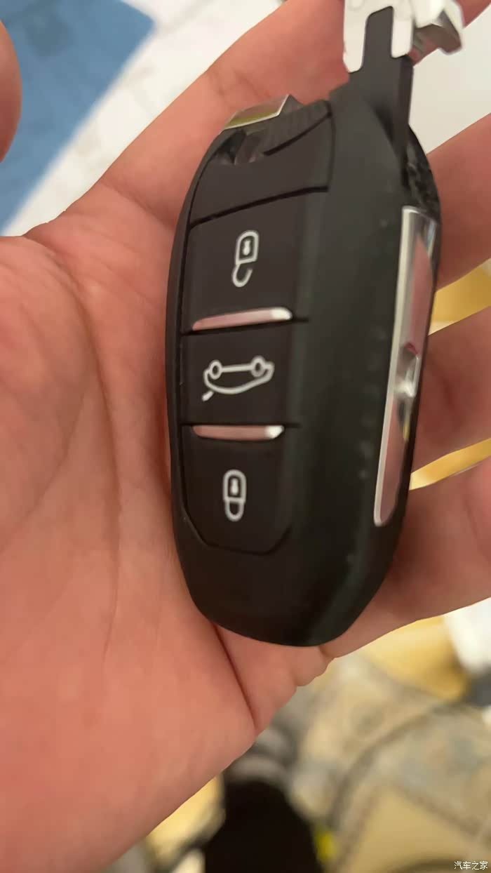

抽出机械钥匙

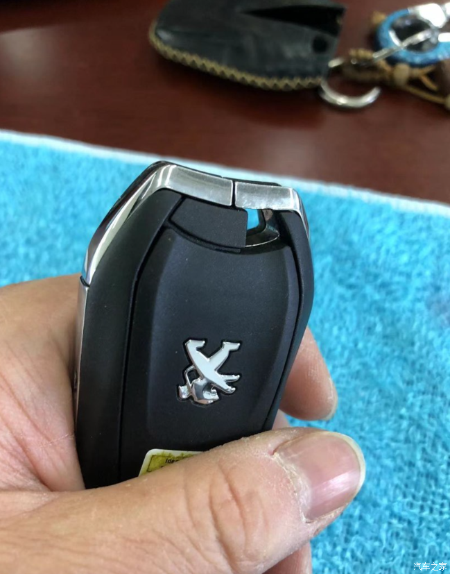

找了一个回形针,轻轻一撬就开了哈

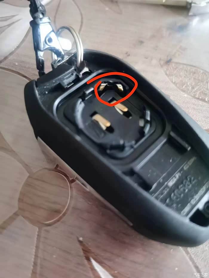

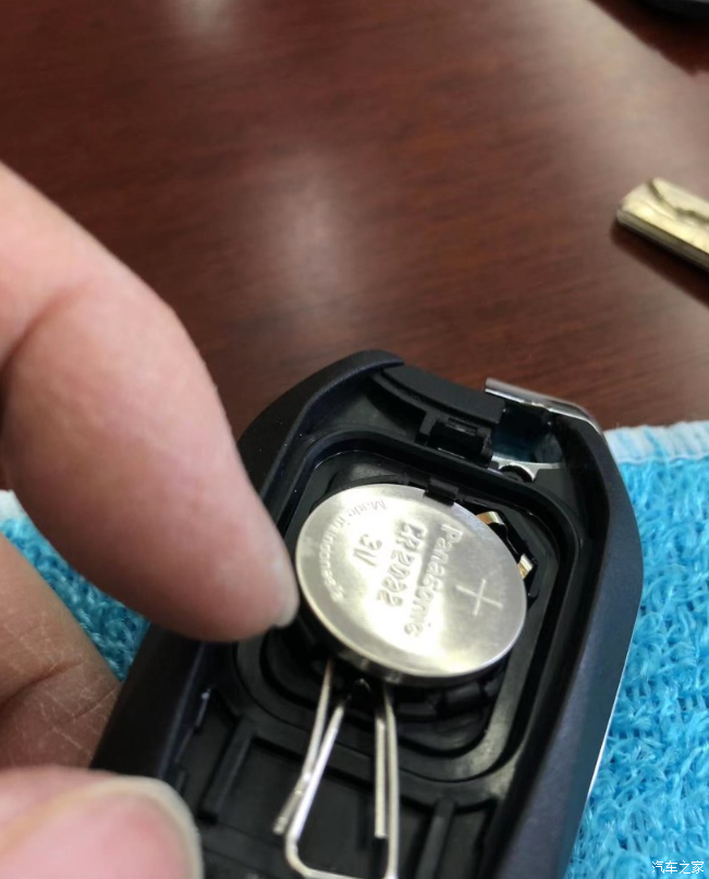

型号是CR-2023    纽扣电池,拆电池的时候注意右上角的两个正极触点,不要弄的变形很多,即使稍微变形也尽量调整一下
这两个触点尽量不要弄的变形很多

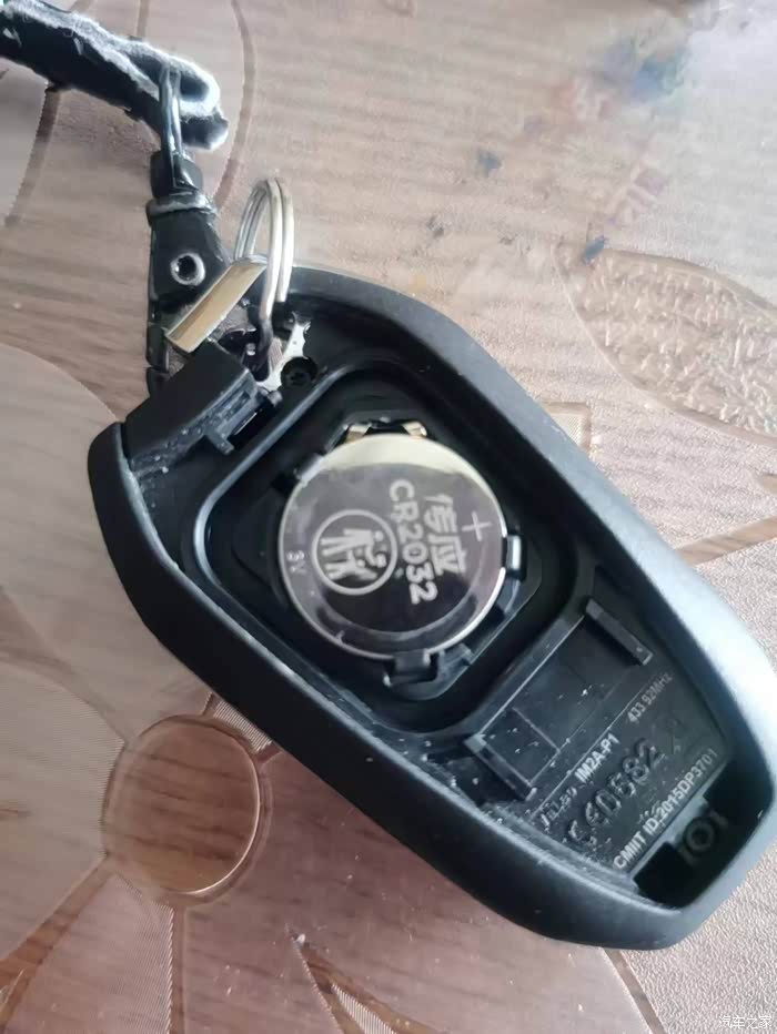

换上早就准备好的电池,完美

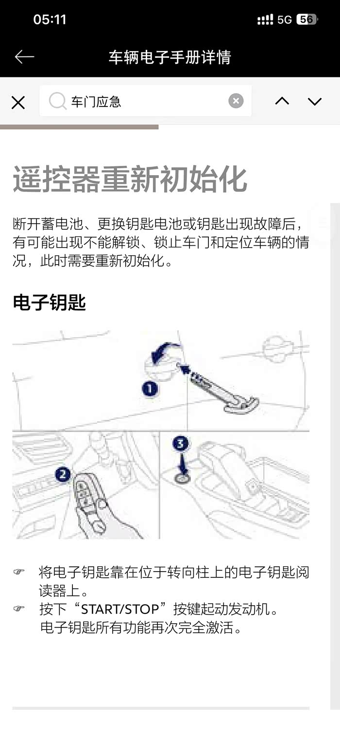

按照说明书的操作来一遍,很简单的,完美~
