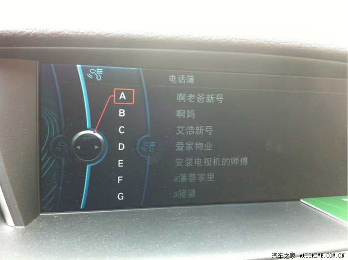

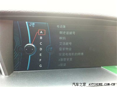

哈,恭喜你啊!
你速度也太快了吧!蓝牙天线和麦克风装上去了?

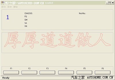

(二)刷机步骤
1、回到桌面,双击“NCS-Expert tool ”图标,打开程序:
3、看别人都是选择Expertenmodus,我试了无法刷,问卖家,说要选择最后一个,这个选择是否与线或者车型有关未知。反正选择这两个之一就可以了,万一不行咨询卖家。
6、选择平台,X1选E89,老三系选E90,X5/X6选E70,老5系选E60。
8、FG是车架号,FA里的0712,指该车是12年7月份出厂注册的。这里特别说明一下,这里如果按F2,就进入刷蓝牙功能,按F6进入刷隐藏,也就是说,刷蓝牙和隐藏的前8步是完全一样的。我们这里先进入刷隐藏,蓝牙电话将在下一个章节再讲。
9、显示出模块名称:
10、从ECU模块里选择CIC
11、直接单击OK。
12、可以看到模...
