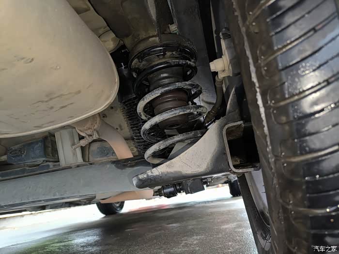

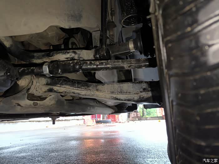

然后跑了一趟百公里高速,觉得底盘略微松散,还是该整备一下,某音刷到一家成都宋哥专修底盘,花了几十块某音买券去检查底盘,确实指出了很多问题,但是报价太高,五六千至少,以前整备过车子,感觉不应该花那么多,于是放弃,车子开了回来,打算自己找配件处理

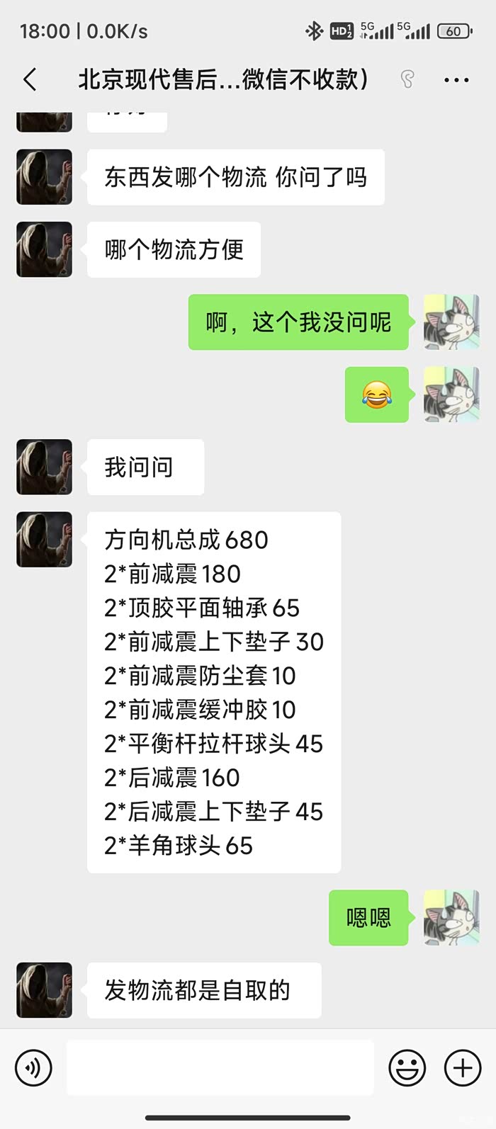

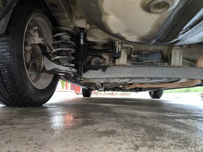

某鱼找的做现代配件的商家,列了一长串底盘件,悦动底盘结构很简单,麦弗逊加扭力梁,零件很少,这一堆加起来包运费也才1900,配件到货后都有钢印现代起亚标,卖家说是原厂配套配件,比品牌精仿都贵一些,修车的师傅也看不出问题

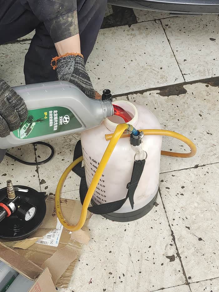

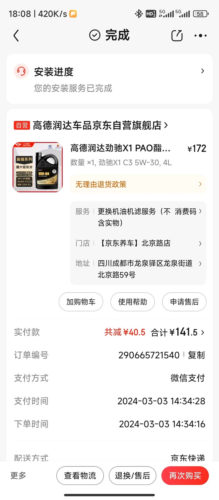

24一瓶油,滤芯35元
新油红色的
新滤芯

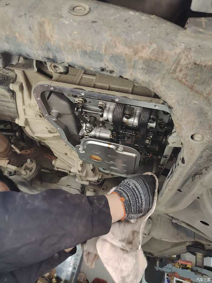

某宝买的变速箱油和滤芯,共130元,某宝搜的变速箱油工时100元,客服安排在我家附近两三公里的一家修车铺,比上一家实惠多了,途虎的人说要五六百。新变速箱油上去,一下子顺滑了不少,毕竟14w公里没换过了
一堆底盘件和刹车助力油换上,工时940元,车子底盘一下子恢复紧凑了,舒服多了,应该还能找到工时更低的地方,不过这家是几个年轻人开的,之前看干活挺认真,不像那种混日子的老师傅,就没找别的店了,先更到这里,慢慢更内部改造
