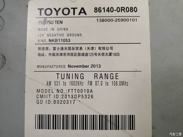

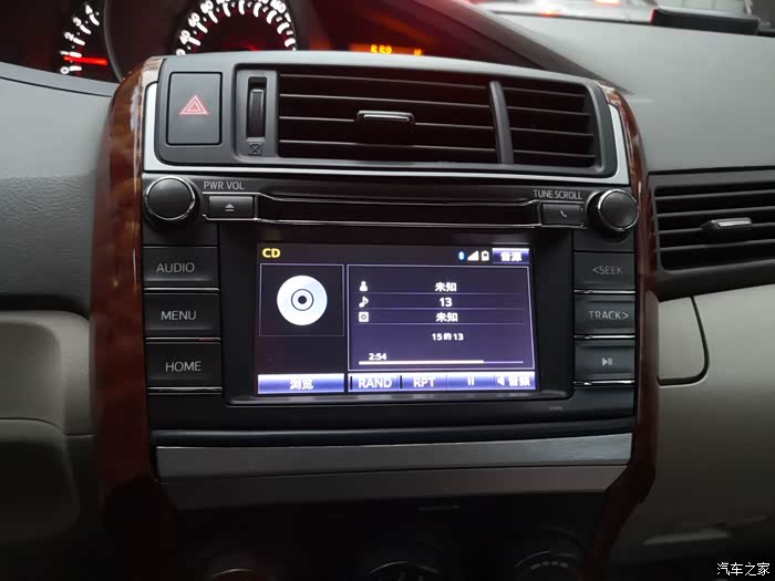

        拆机之前最后再享受一下R机的CD音质。重点:的确比便宜的安卓音质更清脆,更舒适!
最后一次享受R机CD

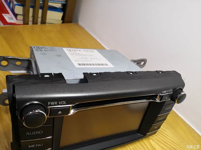

R机需要切割机框周边才能放到逸致上用,R机功能有:CD,倒车可视,收银机,外接U盘,蓝牙连接手机播放音乐接打电话,基本使用够了。无法使用导航。

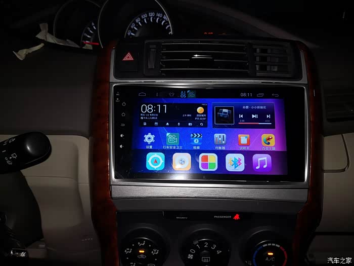

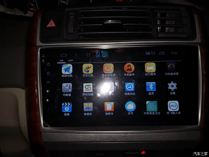

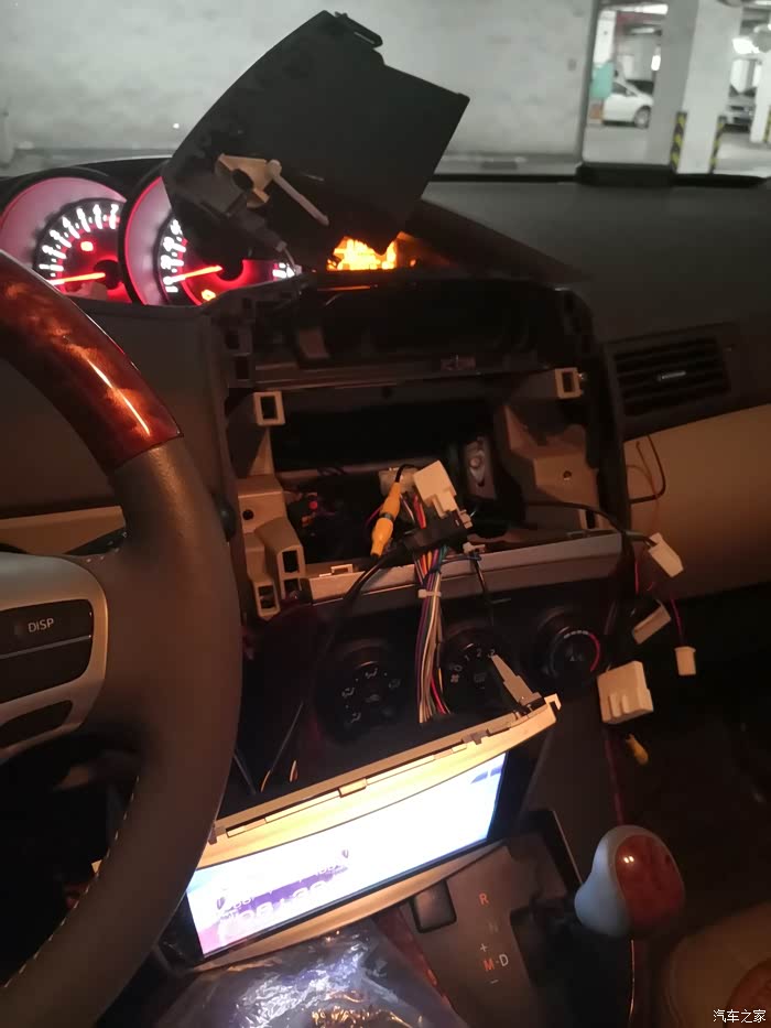

        开始拆机,安装新的安卓大屏。

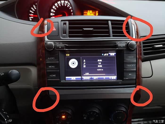

从四个角用手直接***

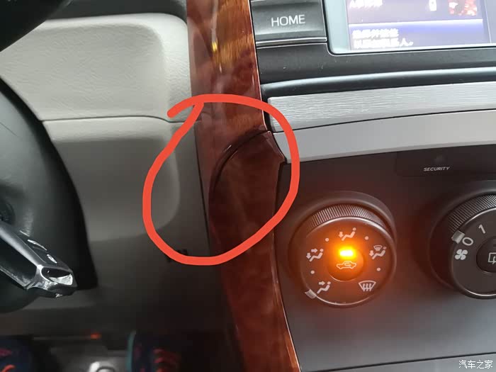

找到缝隙开始掰扯,用力不要太猛,小心掰断,不行就用毛巾套着螺丝批一点点轻轻撬一下
拆完左右饰板后,再拆上方空调出风口,从出风口左右的空洞直接用力往外拉,一人在停车场搞,没有拍太多照片,拆完就是下面这样了,我用的套筒把直接撬拉,出风口就出来了,都是卡子,小心点,也不用太担心
拆机后就这样了

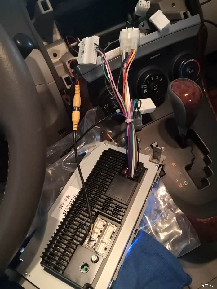

拆完旧线,对着插口插上去就行了,很简单
新机器很薄,做工没有R机厚实

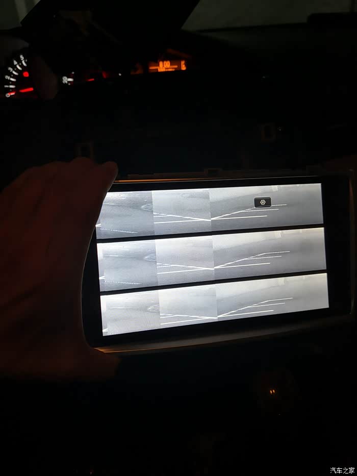

后视用的原来的,直插就行,做到点问题,更改设置就正常了
新的安卓大屏,看到论坛有人用过,现在很便宜,几百块钱,后面再讲换屏的理由
晚上昨夜效果不太明显,将就着看下

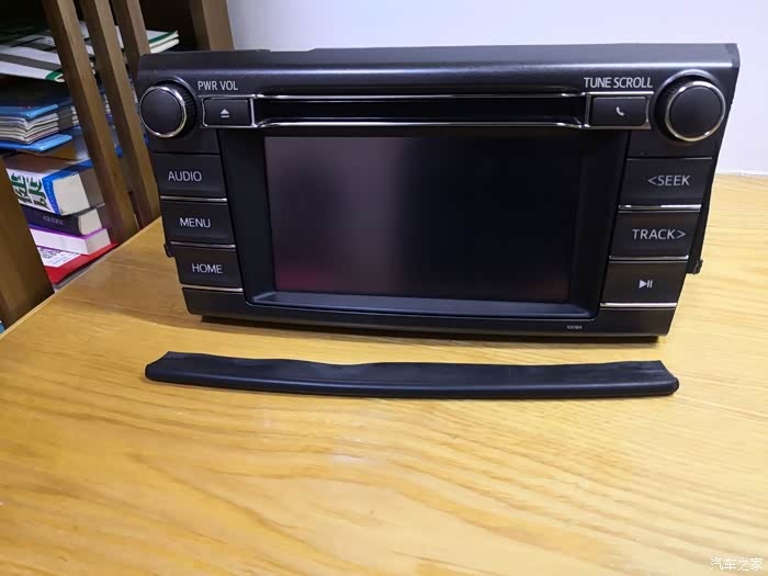

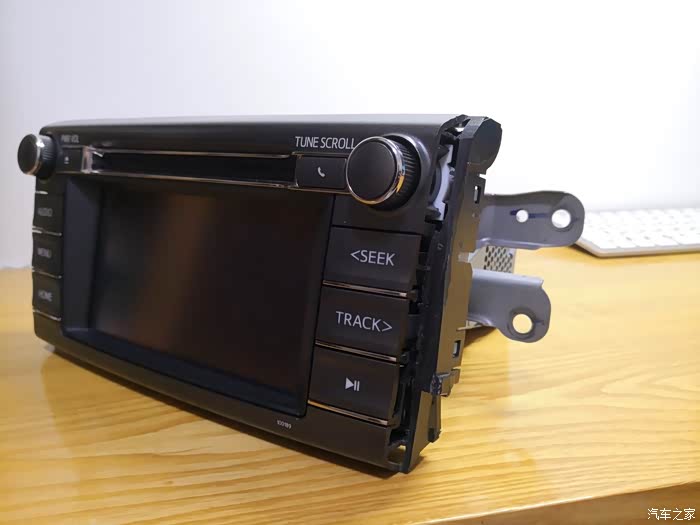

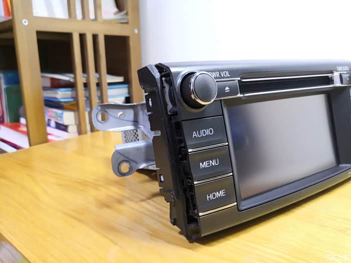

下面上几张论坛大神帮忙切割的R机,严丝合缝,装在逸致上还是很贴合的,效果也不错

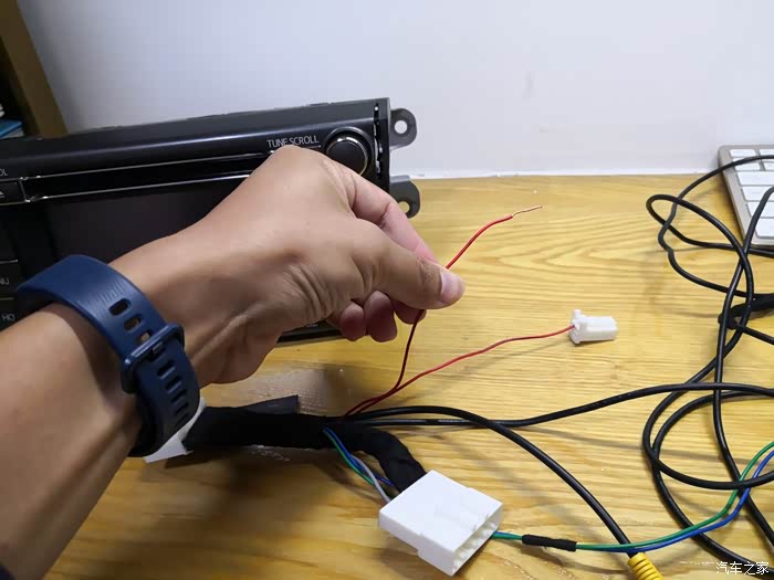

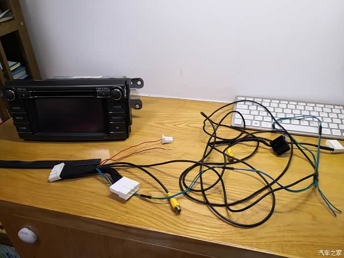

R机安装线束
倒车信号线,一定要接上,不然倒车没画面

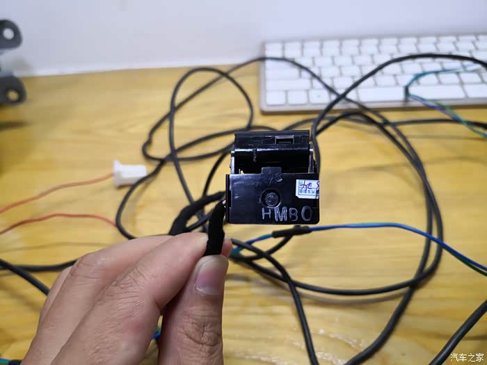

原装的蓝牙语音模块,走线到眼镜盒安装,原车有预留安装位置,打电话效果很好,当时选这个要贵大几十块呢
下方黑色饰条,一看就知道出自哪位大神之手了,估计这是他最后一台R机,使用大概一年

4.音效比R机的CD差,没办法。但是一想大几百块钱买个安卓大屏,还有语音控制音乐,导航,天气等,你想咋样呢!忍了
