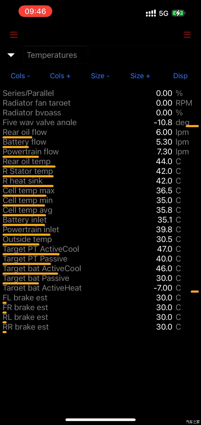

另外从Tesla导航去超充就预热电池来看,充电合适的温度更有利于电池充电,当我用11kw冲到最后,温度到40度,但特斯拉没有给电池降温,显然它认为这个温度是合适的,不需要降温。
并且如果导航到超充,它的预热目标是35度以上,实际我最近试验的结果大约到36度,当然因为广东温度高,不需要耗费多少电就能加热电池,特别是热泵这时把冷给座舱热给电池一举两得,如果冬天北方会用很大功率来加热电池。

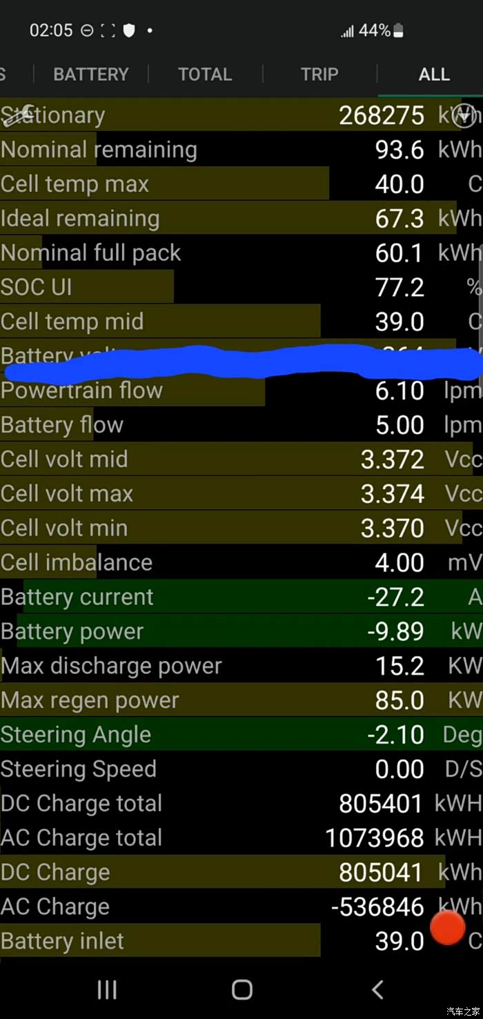

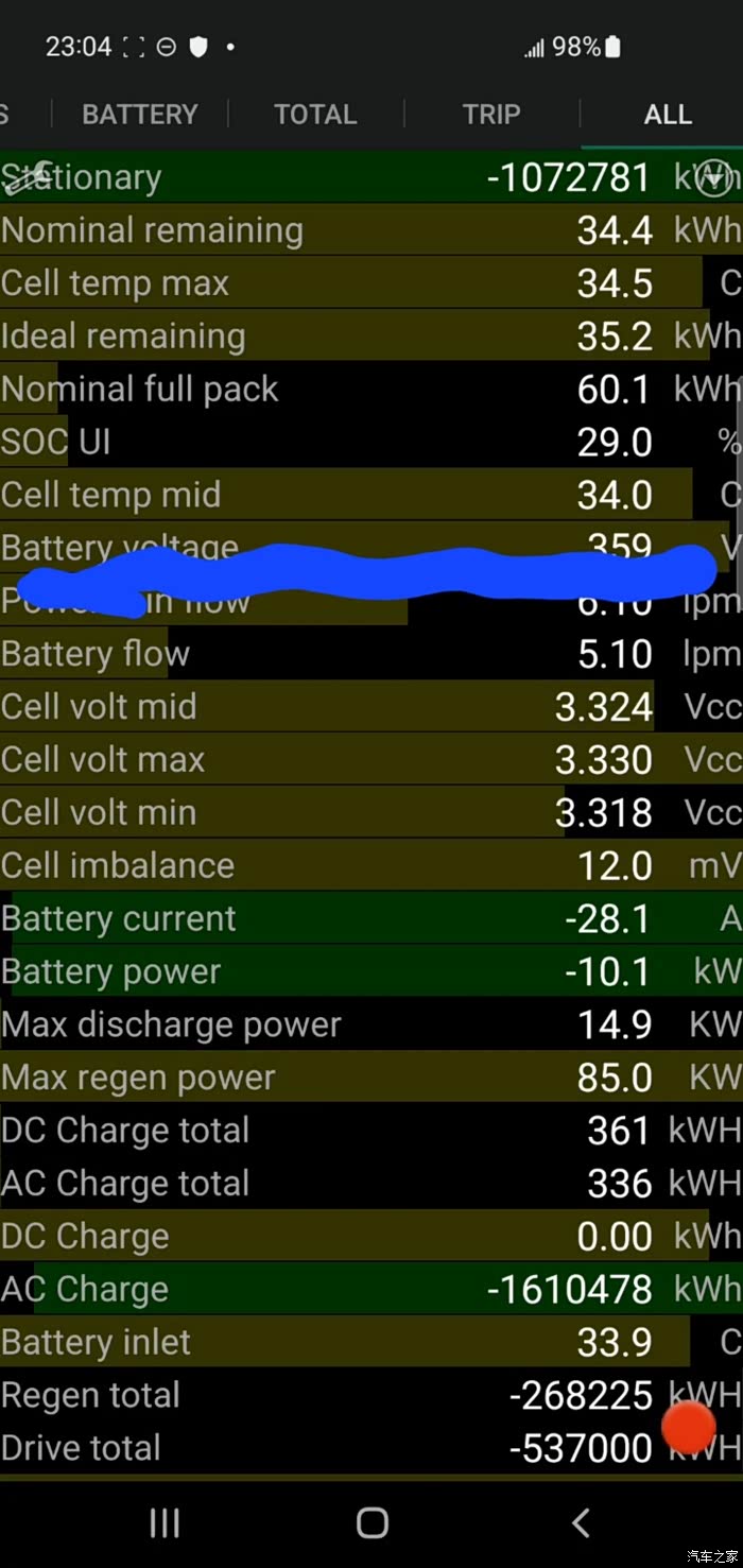

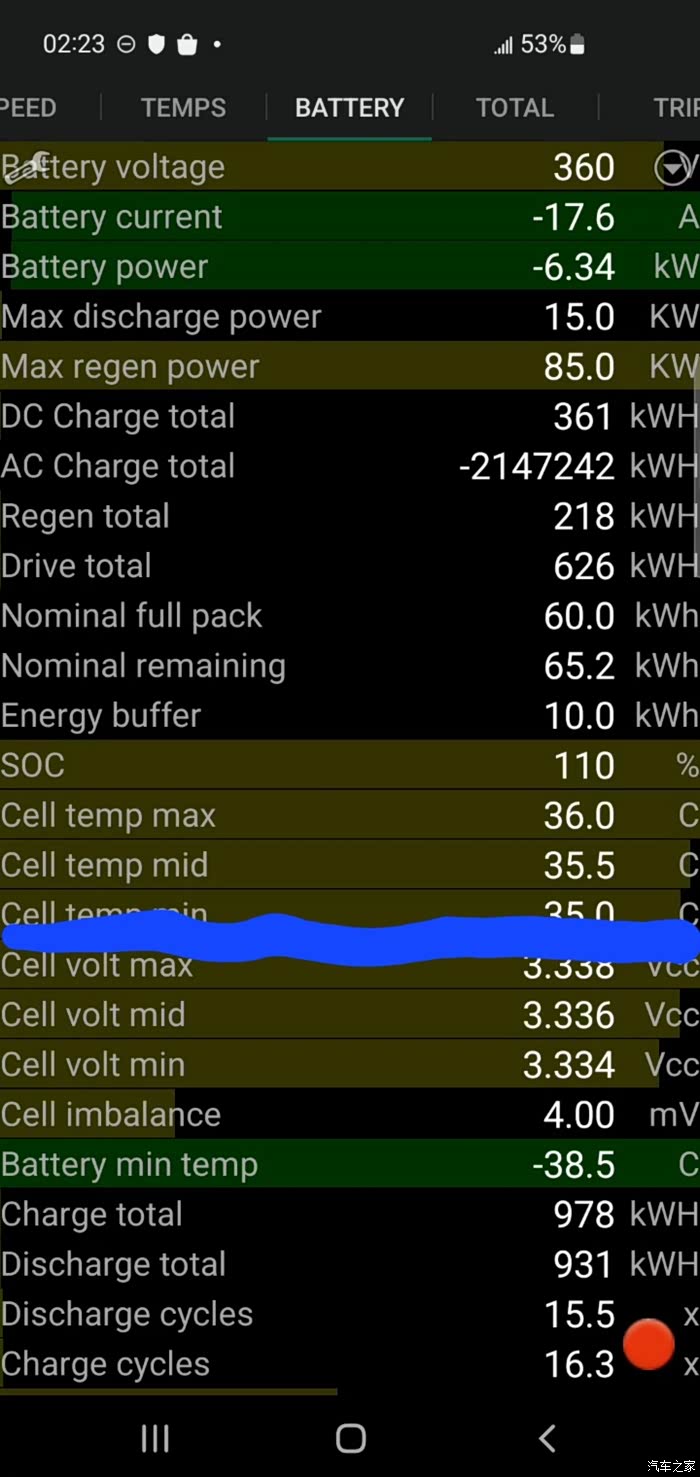

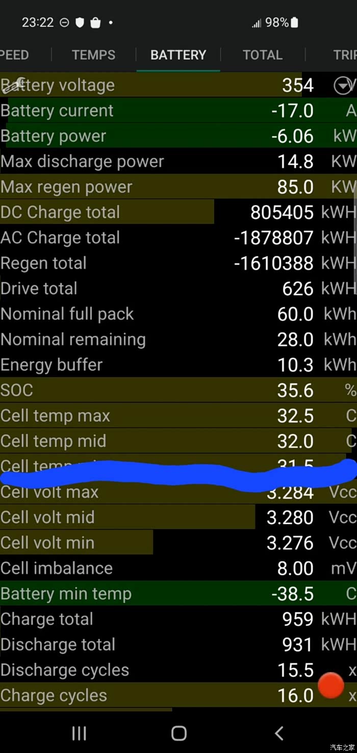

我分别用380v 16a和10a充电,在温度升高,
同样3个小时,10a充电温度升高32升到35
16a充电34升到39度,特斯拉系统预设的是到46度后空调制冷降温,所以在这之前只是循环冷却液,不制冷降温。最终用16a充到最后是电池温度40度。这里我认为温度高些更有利于电池,所以我觉得16a的适当发热对充电更好。
在广东即使很热,我仍然发现特斯拉没有用空调给电池降温,就是空调用电没有花在电池降温上,从系统也能看出,它预设的空调降温电池温度是46度,这个温度估计只有在超充和极高速行驶才会碰到,我日常行驶电池温度没超过40度。始终都是冷却液自然循环。

10a充起始温度32
10a充3小时后35.5
16a充起始34度
16a充3小时后39
去超充预热路上,电池温度35,平常33左右
