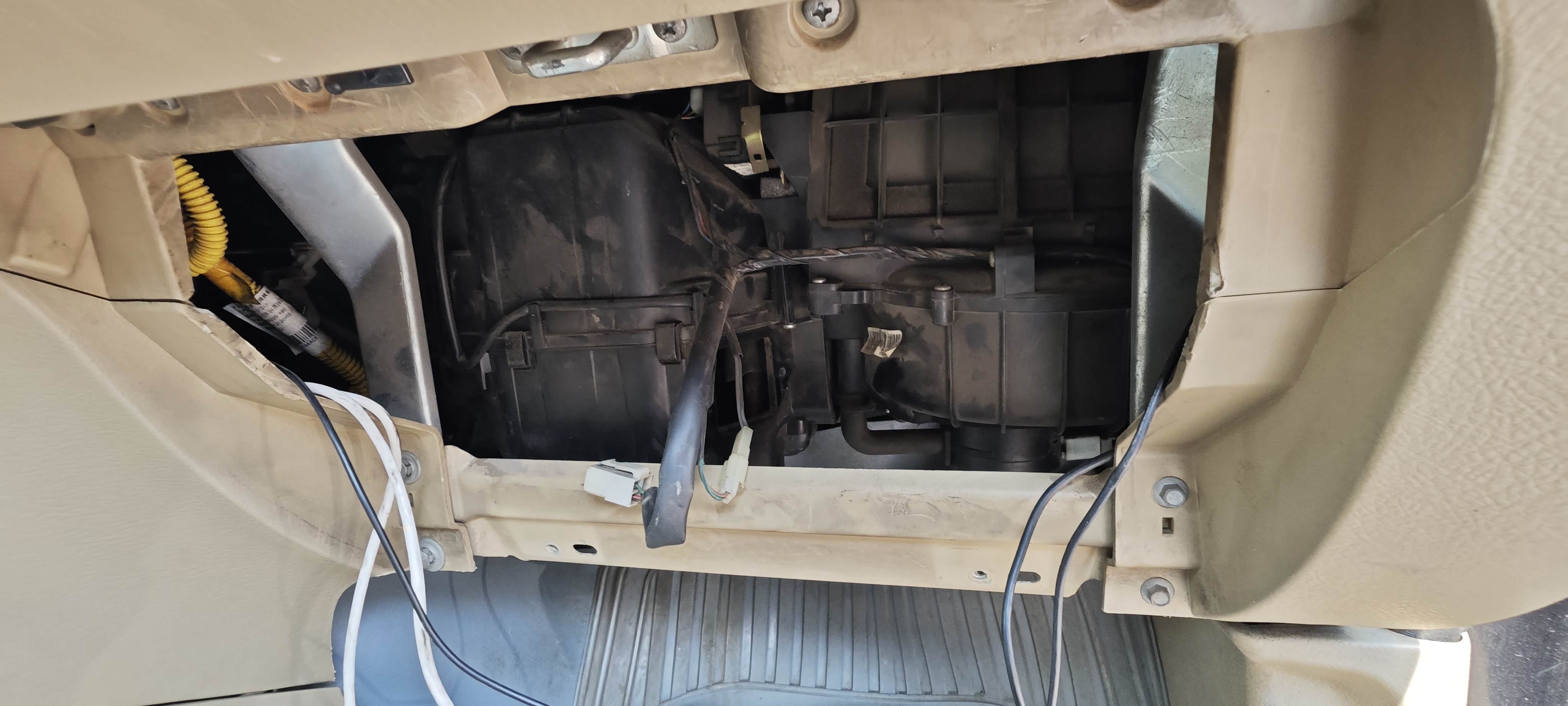

哈弗H5汽油欧风,2011年的老车,没有设计空调滤芯。最近三年明显感觉空调不给力,每年重新充冷,温度也降不下来。正午时分热的没法开车,多次检查,制冷正常,就是驾驶室感觉风量小。多方百度,昨天终于在贴吧看到一个同样的故障解决方法。

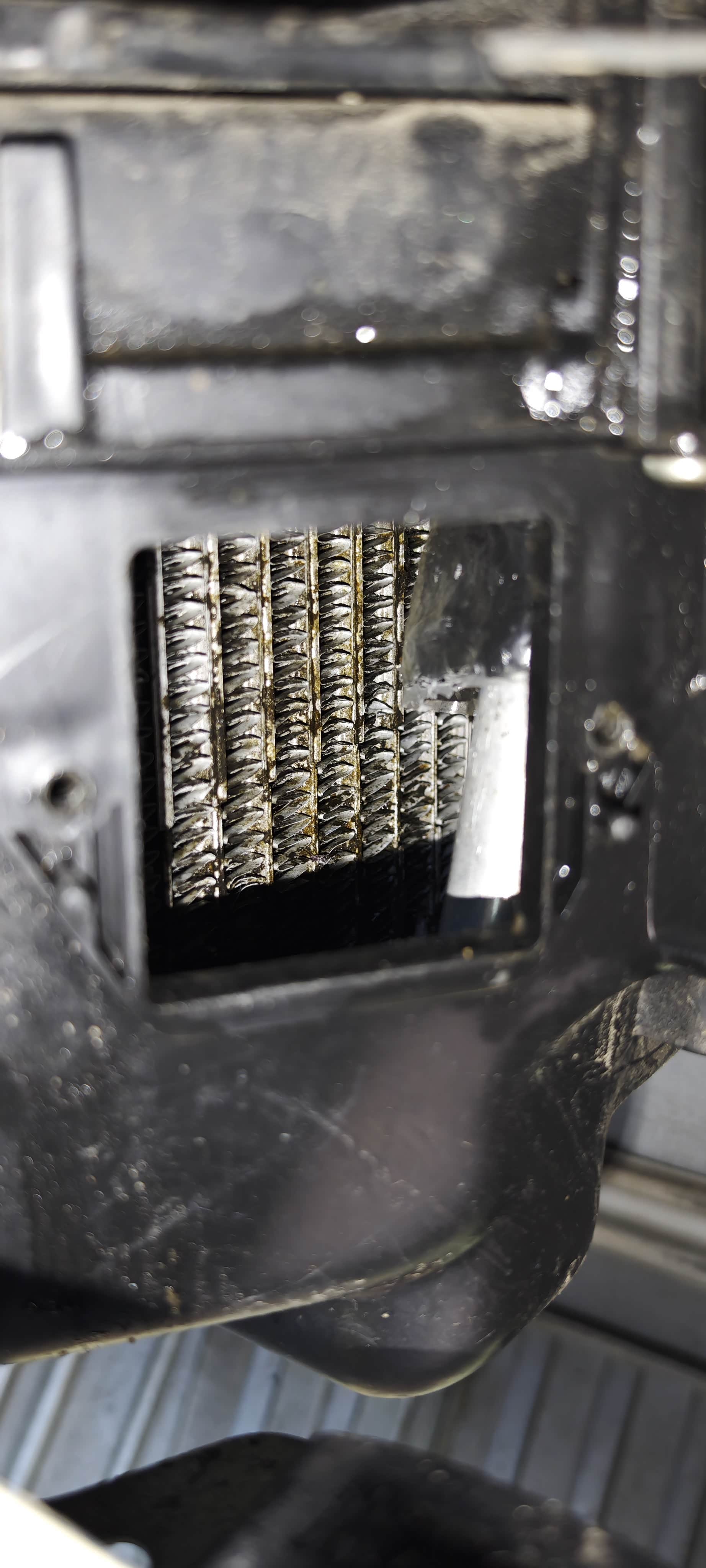

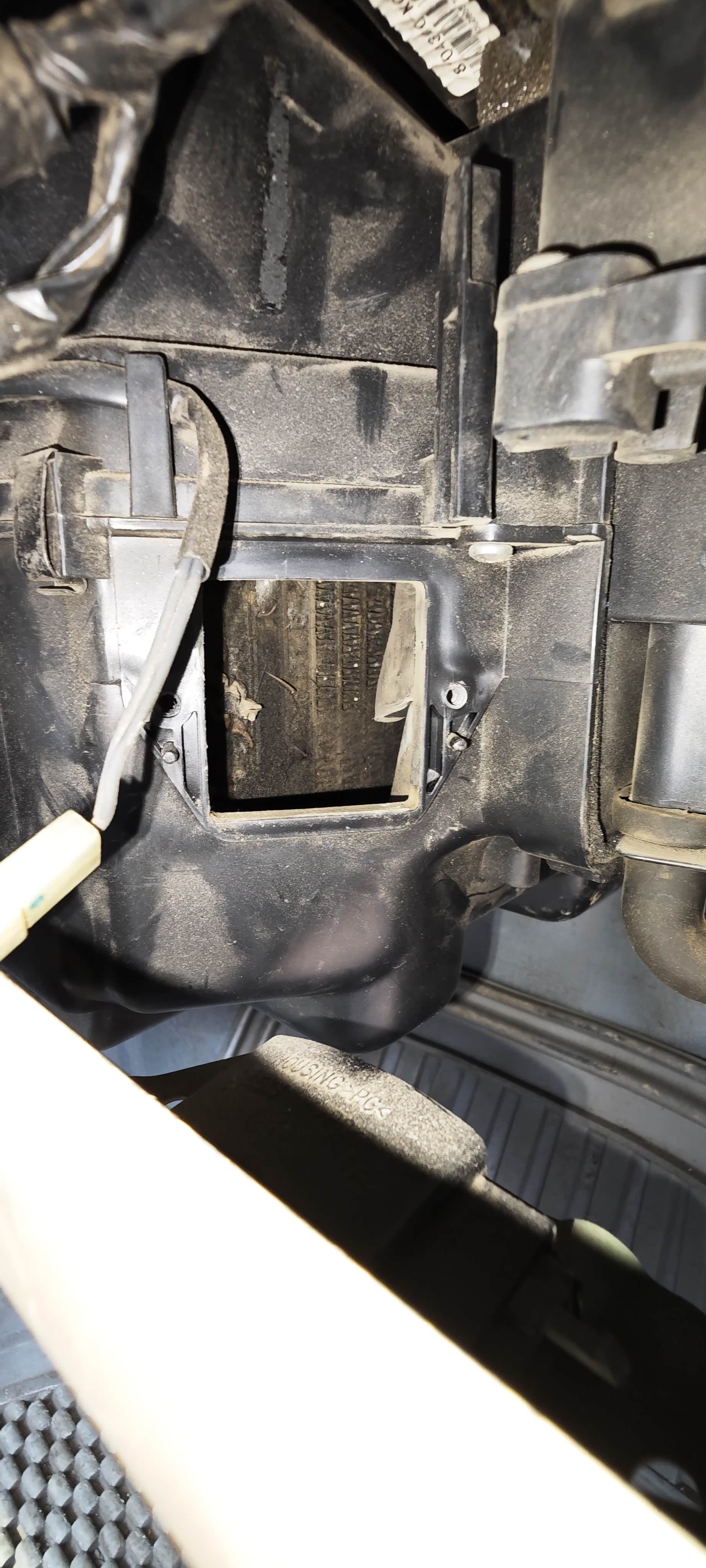

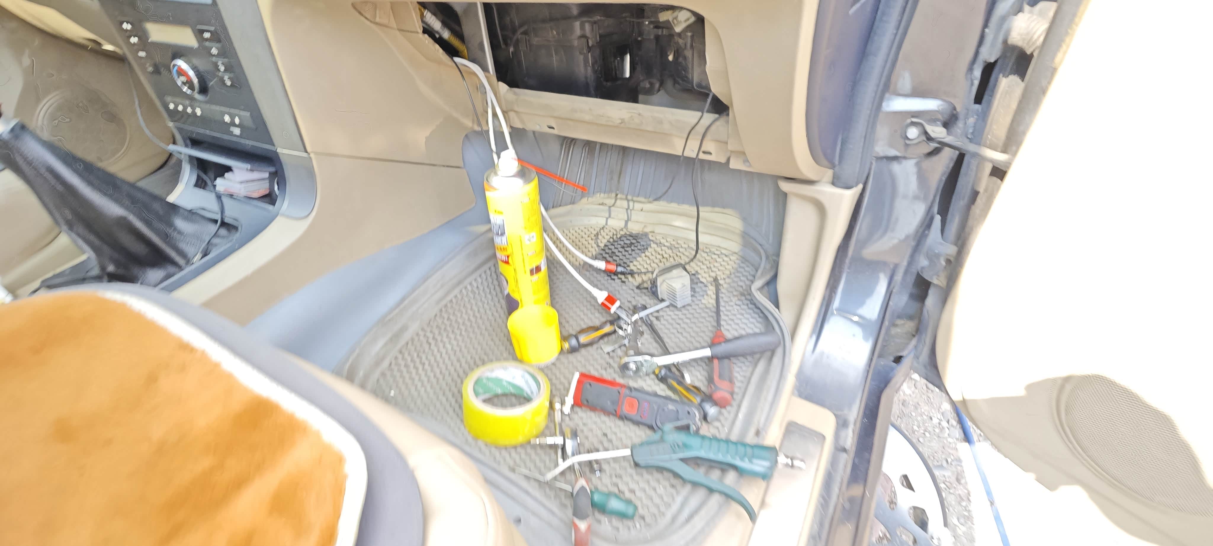

今天天气大热,开到修配厂开拆。方法很简单,工程也不大,就是清洗费时间。拆下手套箱,拆下电阻,露出冷凝器,一看冷凝器被灰尘完全糊死,风管架上,一顿吹,再加上清洗泡沫,脏水哗哗的就从前面的出水口流出来。三洗三吹,发动机器,凉风扑面而来。
师傅很辛苦,晒了一个多小时,小故障收费不高,发个红包解决问题心情舒畅。
