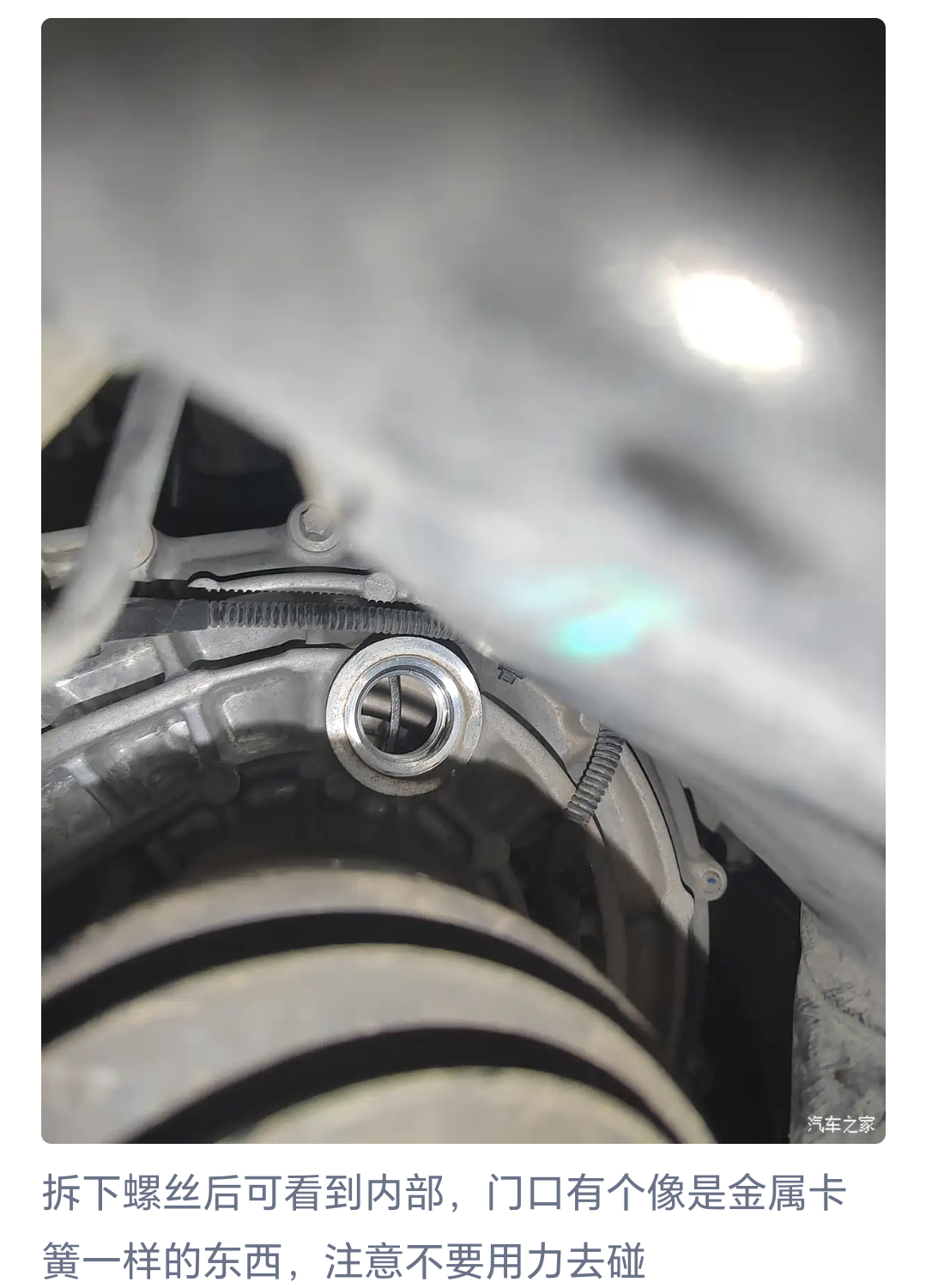

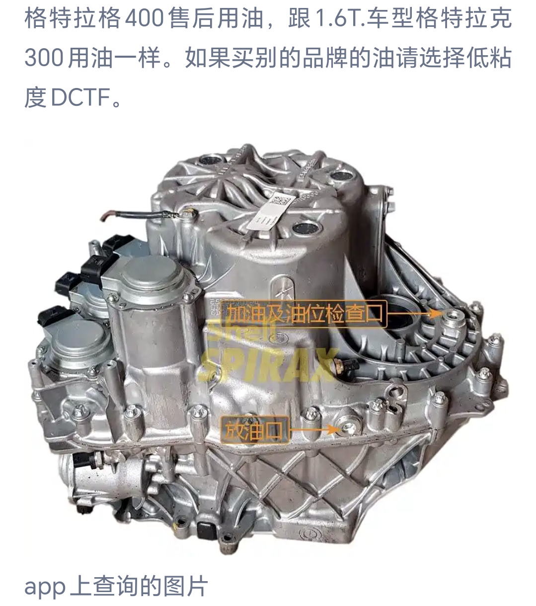

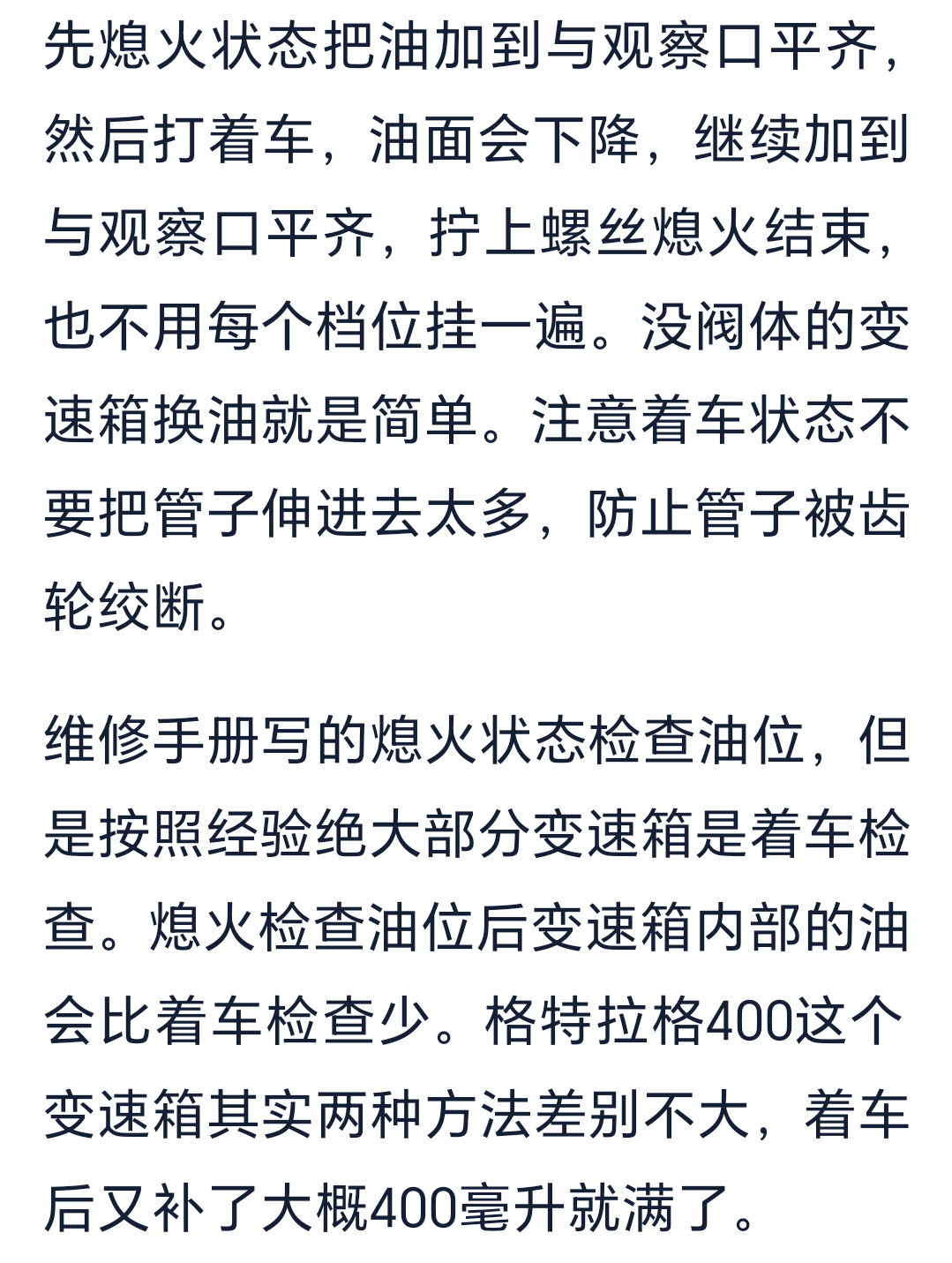

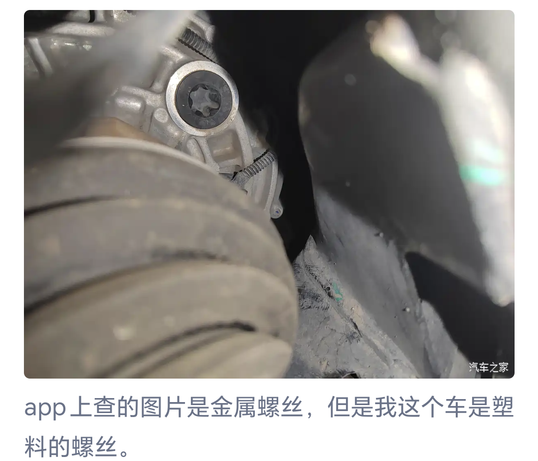

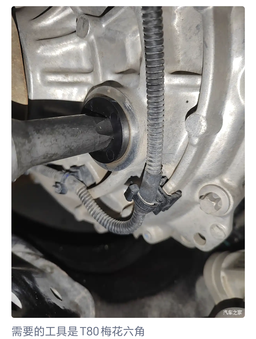

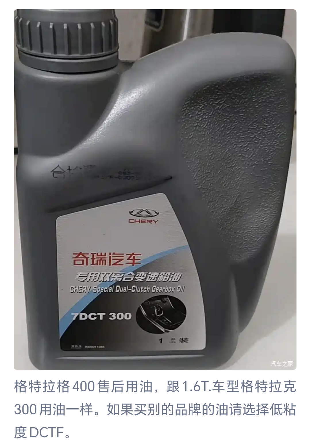

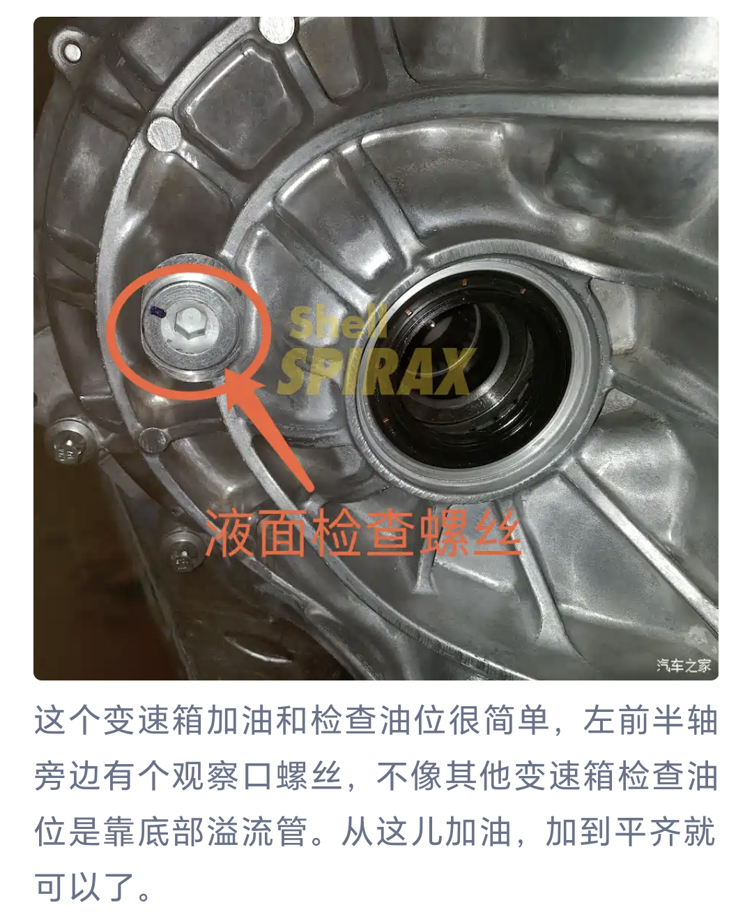

格特拉克400这个变速箱主要用在奇瑞系的部分2.0T车型,包括艾瑞泽8 瑞虎9 星途瑶光 捷途旅行者。格特拉克300变速箱结构跟400基本上一样,换油方法可以参考一下。上汽380变速箱换油麻烦一点。

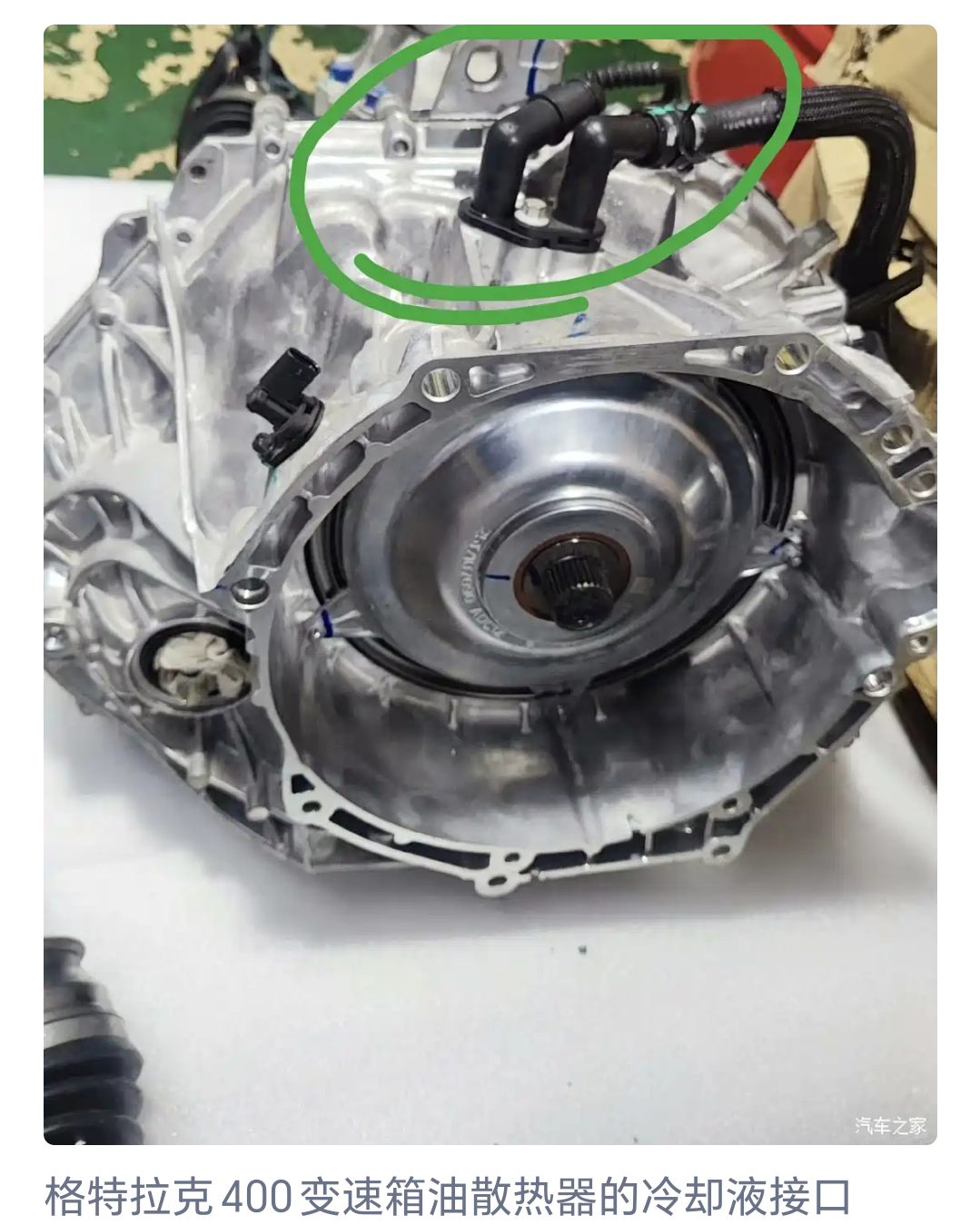

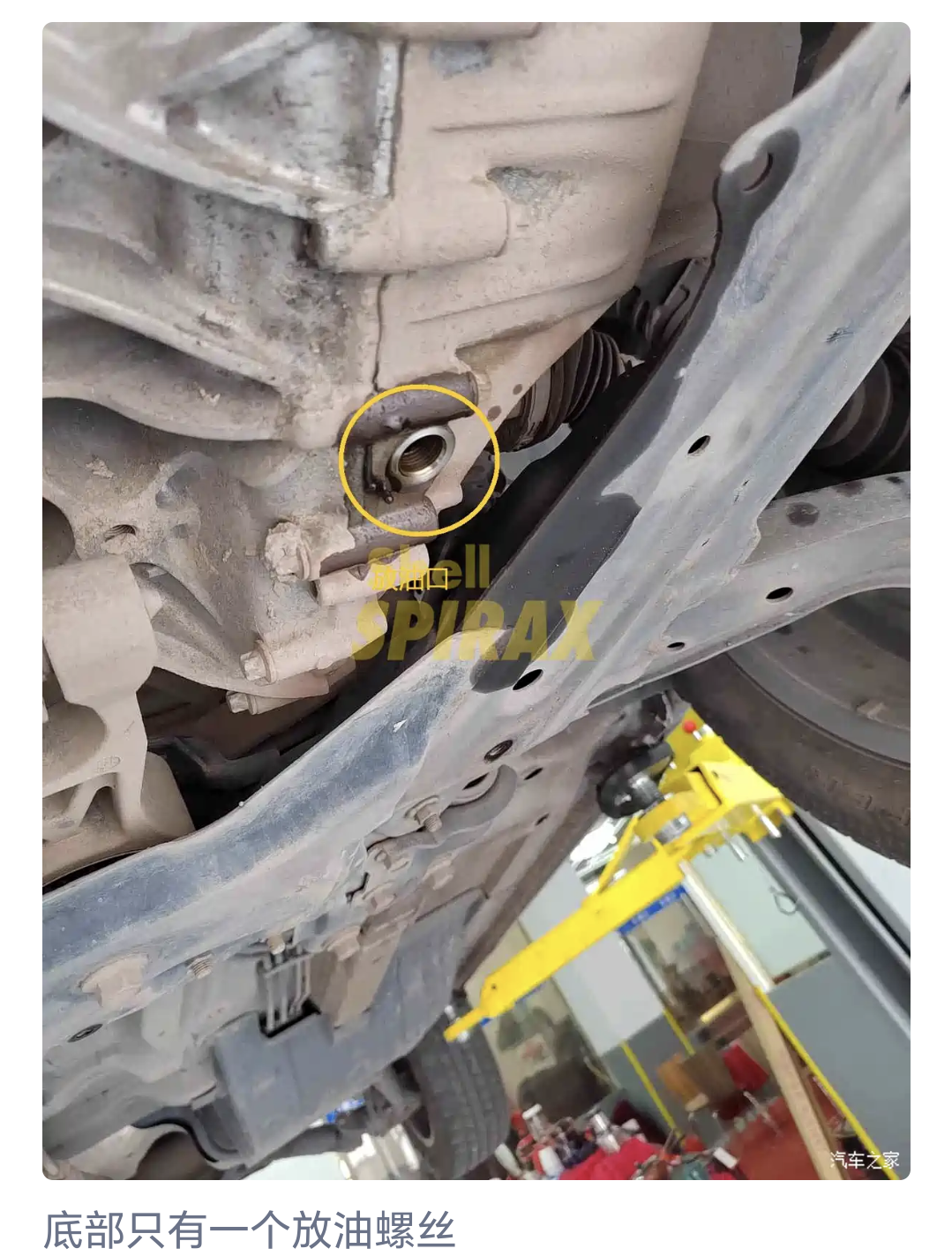

   这个变速箱是湿式双离合,控制换挡和离合器全是靠电机,没有阀体。这个变速箱有几个内置滤芯,没有外置滤芯,平时保养无法更换滤芯。这个箱子的变速箱油散热器在内部,外部只有两个冷却液接口,所以只能重力更换。没有油底壳也不能拆油底壳。

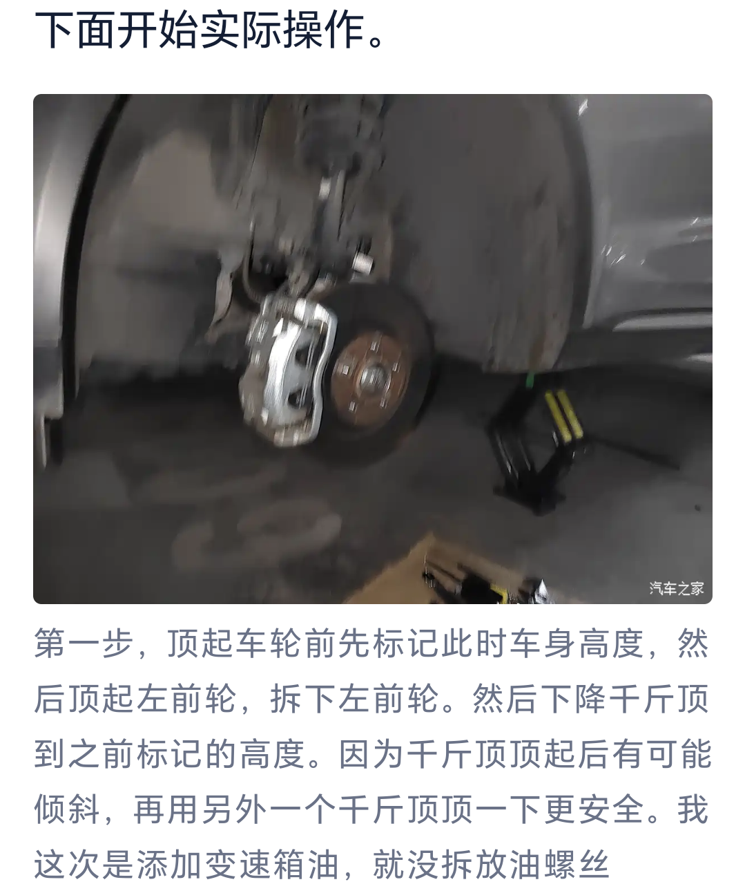

收尾工作就是再次顶高车身,安装车轮。
SUV车型不用顶车身躺地上就能拧开放油螺丝。
