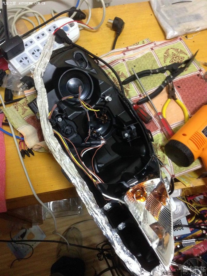

这样的加热条某宝有卖。很坑爹,绝对暴力,一条30多,不过不得不说,真的很好用,加热20分钟,如果你手脚够快,够暴力,其实基本上也拆的开了,不过我速度比较慢,且为了尽量减少损伤,就慢慢拆了。
加热完毕后,第一时间先把大灯最上面的一个角撬开,因为这个角是最容易打开的,只要一个角撬开,剩下的就不难了。
图片已删除
撬开一个角后,慢慢掰开大灯,已经加热过的胶会一点点分开,如果分不开了,就用热风枪加热约10S,继续开灯,偶尔需要一字起子撬一下,大家把握力度就可以了。
撬开大灯后,接下来除去冷胶,用加热条贴在大灯的凹槽里,再次加热冷胶,加热15分钟,软化后的冷胶非常容易去除,基本上拉着一头,慢慢拉就可以完全去掉了。
图片已删除
万恶的冷胶!!!!
至此,大灯已经接近完美的打开了,平均一只花了40分钟(除冷胶灯全部耗时),一次改灯一个撬了2小时。。。。

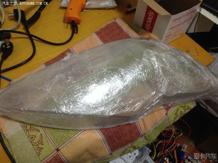

图片已删除
面罩尤其要保护好,不然进灰了灰很难去掉,我第一次改灯进灰,不懂,去用手擦,毁了。。。指纹,污渍都有了。
至此,开灯完美收官。

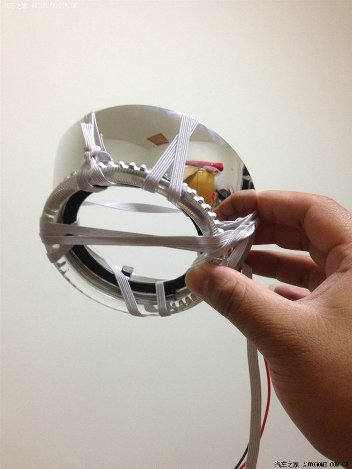

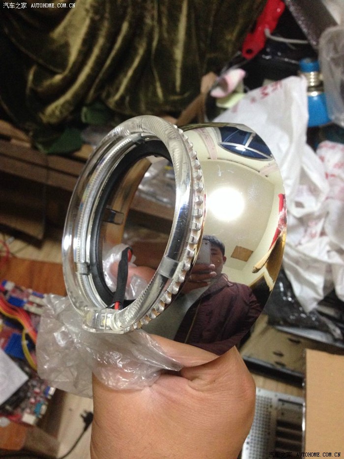

周末休息比较懒..加上定位板还没收到,核心作业还是不能进行,处理了一下装饰罩,途观罩+LED天使眼

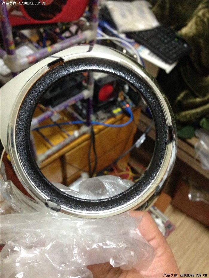

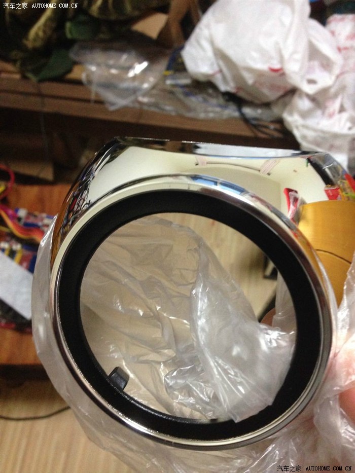

装饰罩原貌
给装饰罩打孔,这样天使眼直接可以卡进去,更加牢固

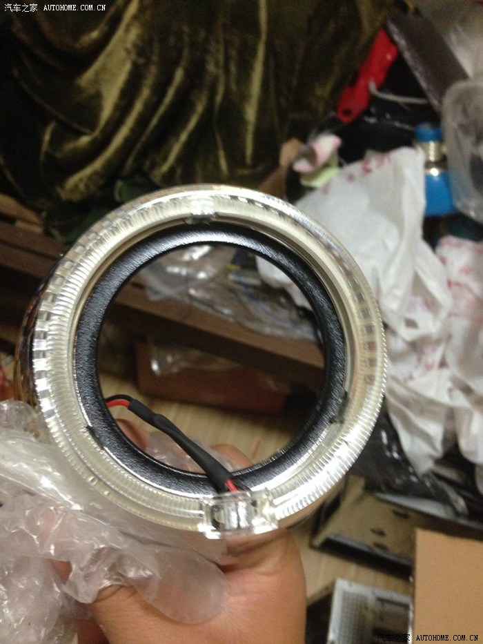

比划一下。挺合适的。

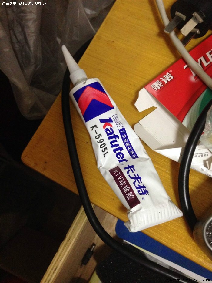

打上硅胶,用橡筋绑着定型。
卡夫特5905

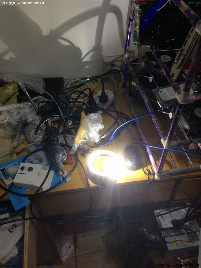

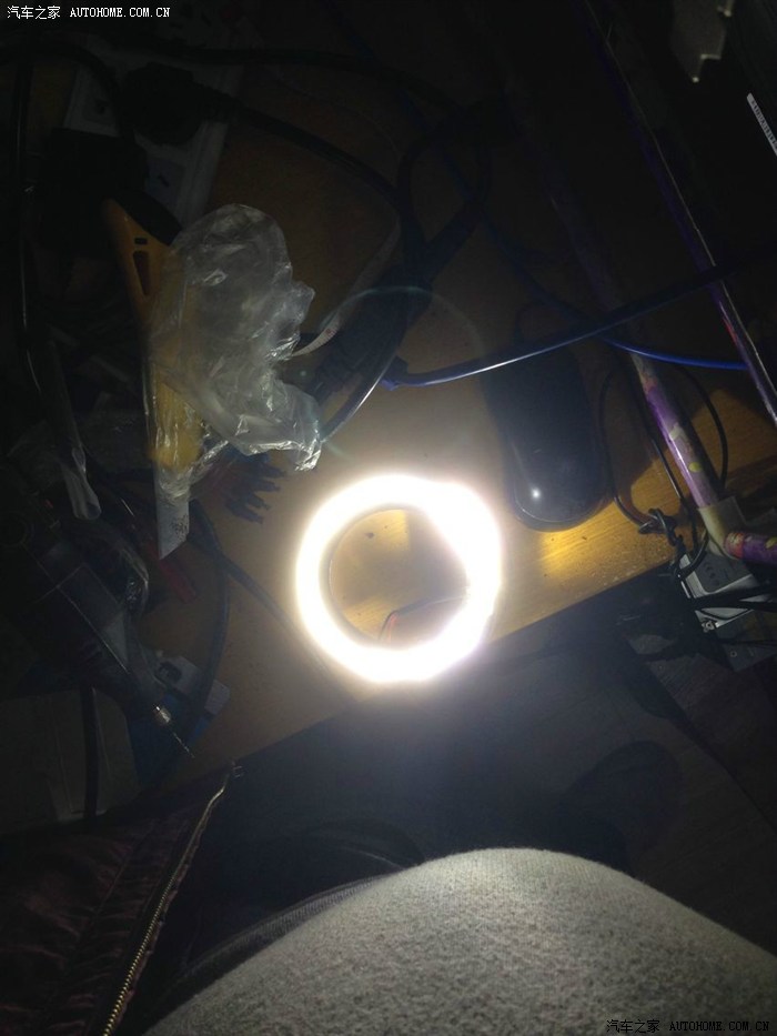

秀一下亮度

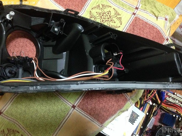

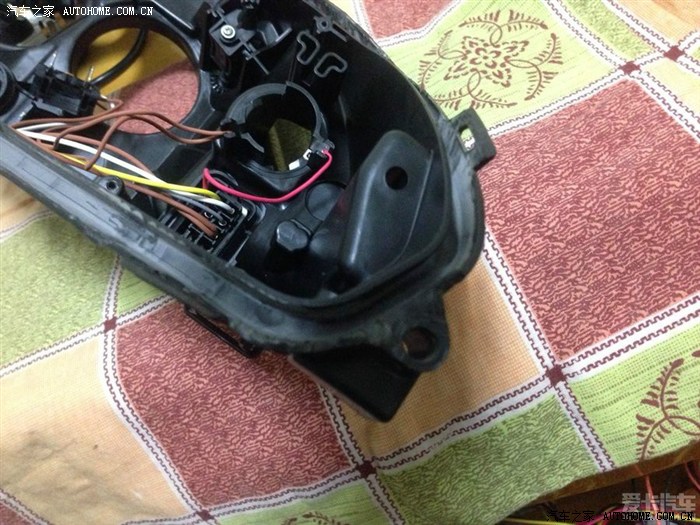

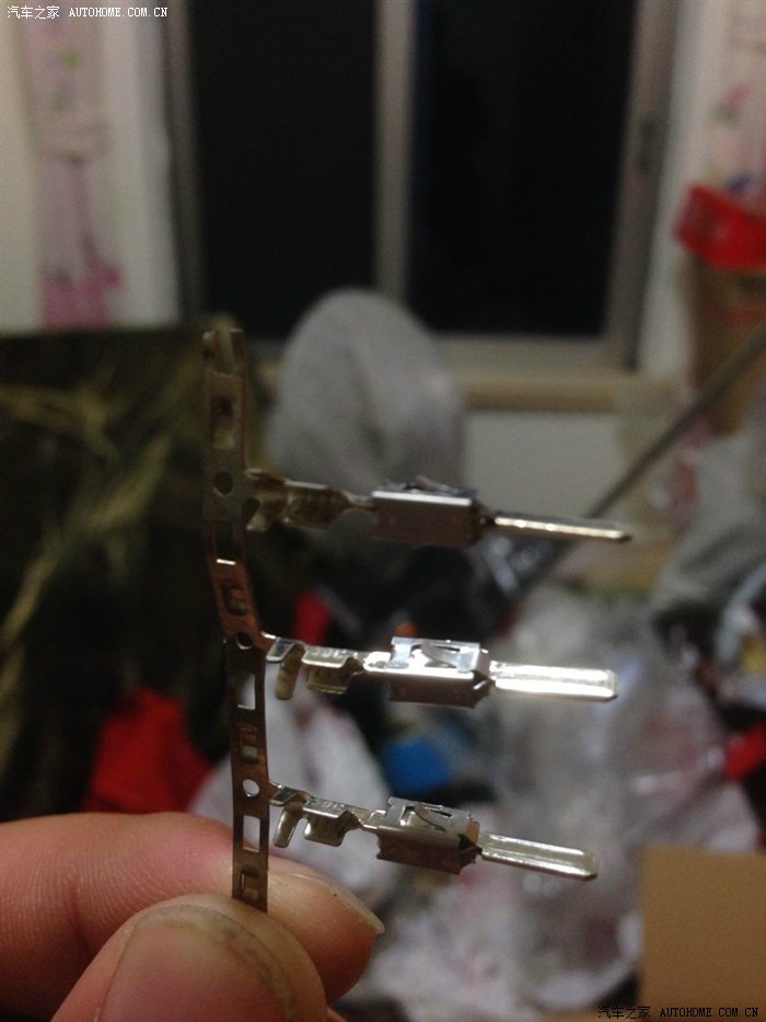

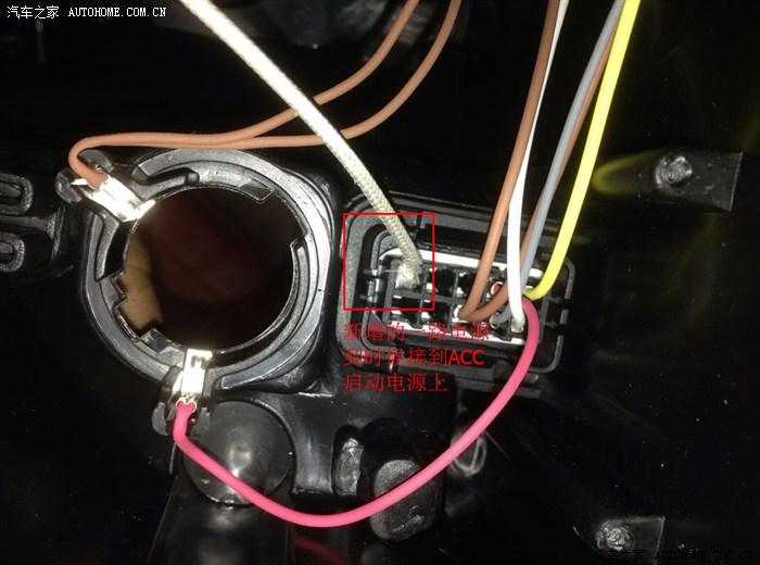

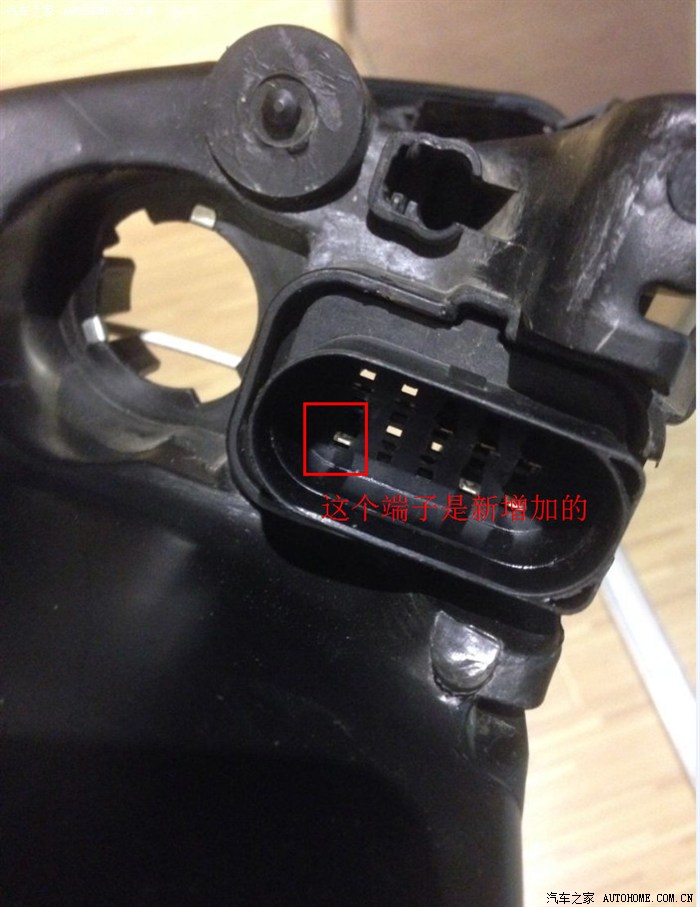

今天稍微做一点,某宝买的大灯电源接口端子到了,引出一路电源,给天使眼用。
大二瓣公插
成品的最终效果

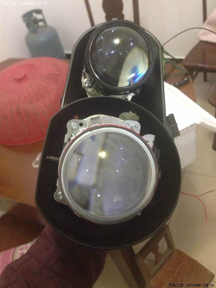

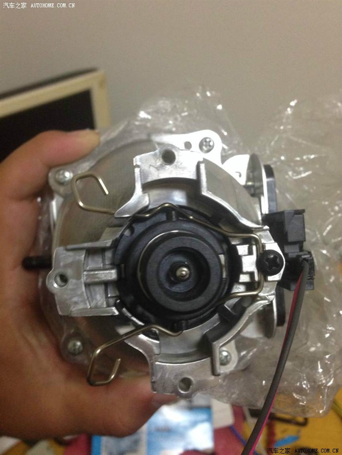

5.1休息几天事情太多,本来打算改灯的,无奈浪费2天,3号终于有时间了,今天的目标是定位透镜。

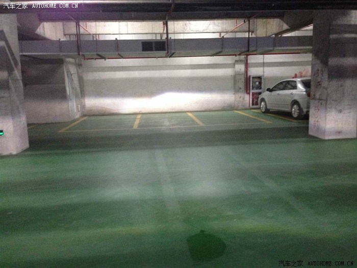

因为要做双透镜,所以定位比较麻烦,。花了不少时间调整。看看RX350透镜单只的光型。
大家可能觉得光型没有Q5好看,但是大家千万别忽略灯的本质,照明是关键。铺路效果非常好。
此透镜非常新,有朋友问我哪家店买的,其实改过灯应该都知道 “靳家二手件”,有需要的朋友可以在某宝找。

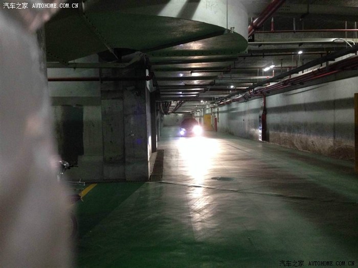

完成了一只灯碗的定位,RX350透镜+国产伟世通增强版 非常给力,请看光型。
忘记拍 10米左右的光型了。上面图里车距离最远的墙面40米左右。车库灯光很亮,下次带大家到黑暗中去体验亮度。
一边黑漆漆,一边亮爆了。无法直视。
