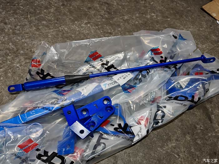

专为领克08研发的阻尼平衡杆3件套
思前想后,最终还是选择了一个专注于这个领域,拥有多年经验的本地品牌,经过與商家的了解,这套为领克08开发的阻尼杆,正正就是以我这台 245超长续航版本研发的,一套三件(两件为前置,一件为后置)。與另一厂家研究的2件套有所不同。之后就是找专业的修车店代为施工了,一般商家在全国各地都有相关的店铺介绍的,自行关系就可以了!

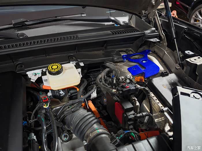

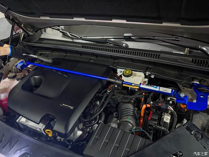

施工从前盖开始,先把前发动机护板拆开…

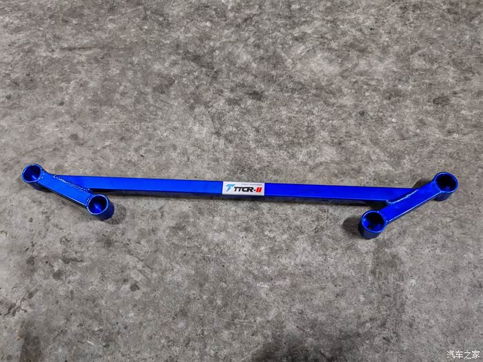

前阻尼杆组分左右两边的脚座,及中间的阻尼杆
第一步是安装左右两边的阻尼杆脚座
脚座的螺丝先不要拧紧,方便后续安装主杆时调整
最后把阻尼杆装上,调整合适位置及长度,最后把脚座的螺丝拧紧,完成!
阻尼杆安装方法:
1、先安装两端的蓝色脚座,把安装部位的螺丝松开,把脚座对准螺丝孔位,把脚座上的各个螺丝先拧一半,不要拧紧,因为中间的长横杆装上还需要再调整位置
2、再把中间的阻尼杆放到安装位置上与两边的脚座比对一下阻尼杆的长度是否合适,阻尼杆上有一棵螺丝可以调整阻尼杆的长短,最后再把脚座和杆身的螺丝都拧紧
3、阻尼杆安装后用手去左右摇动一下,如果阻尼杆左右有松动,就把阻尼杆的长度再放长一点,直至阻尼杆左右不松动,就说明阻尼杆的长度适合了

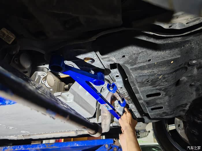

第二部就要把车升起来,安装在发动机的下方…

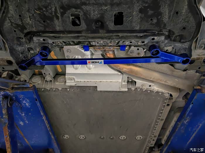

车底下前方的为工字架…
4、前下方的工字架直接安装在发动机底下的相应位置上,把螺丝完全拧紧即可
在底盘下方相应位置装上,把螺丝拧紧就是了
这个相对比较简单,修车师傅很快就完成了!

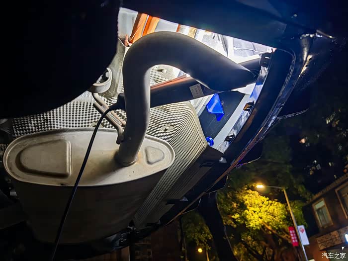

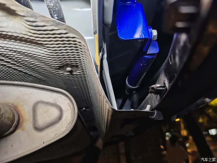

5、最后就是后方的平衡杆,安装时直接利用原车的螺栓位置进行安装,无需加支架也不需要拆除保险杠的。
最后一步就是尾部的平衡杆,也是分左右两边的脚座
然后把平衡杆装上就完事了!!
经过不到2小时的施工程序,三件套全部安装完成!马上开车出去跑了一圈,但因为是城市路段,初步的感觉雖然没有太明显,但是在急杀车的情况下,车子的点头情况有所收敛,通过一些比较高的减速带时,原来的左右摇摆则相对减少得比较明显(最为明显感觉到的),还有转急弯时的倾侧也相对减少(个人感觉),期待后续出外露营时再有机会实测一下!
雖然有很多车主都说:平衡阻尼杆是智商税,但经过安装以后,以个人总体而言,安装前及安装之后,还是有一定的分别,对于相对追求舒适感的车主来说,是可以值得考虑的,但对于一般只在城市道勤用车的人群来说,真的见仁见智了!
