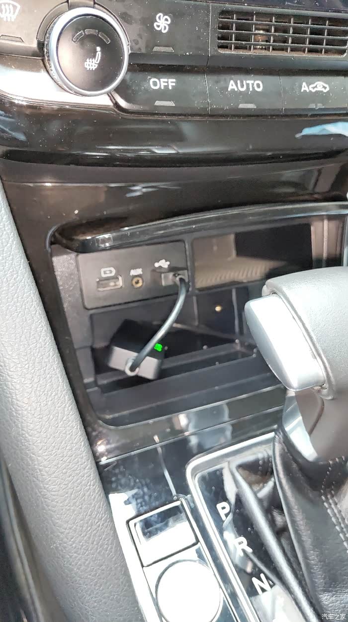

  宝沃BX7买来两年多了,这个车子开开各个方面都很不错,性能动力都很满意,唯独差强人意的是,中控多媒体系统不够智能,作为一个互联网汽车感觉有点落后了。
  自从看到天猫精灵高德车盒上市了,一直想买,可是官方说不支持咋们的宝沃汽车。 某天无意上看到了亚洲龙论坛上carlife车型经过转换盒也能用上高德车盒了,马上来兴致了,因为我们宝沃也有carlife功能,他们能用,我们应该也能用,理论上是这样。

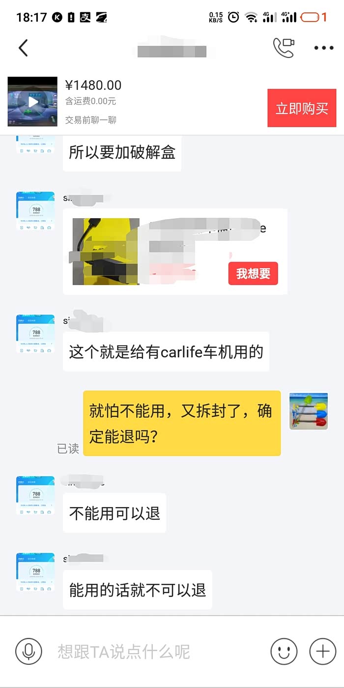

  在某鱼黄了许久,终于找到了亚洲龙carlife专用版的,跟卖家小谈以后,还是担心万一买来不能用怎么办,所以就跟卖家协议要是不能用就可以退货,卖家同意后,抱着尝试的心态就下单了。

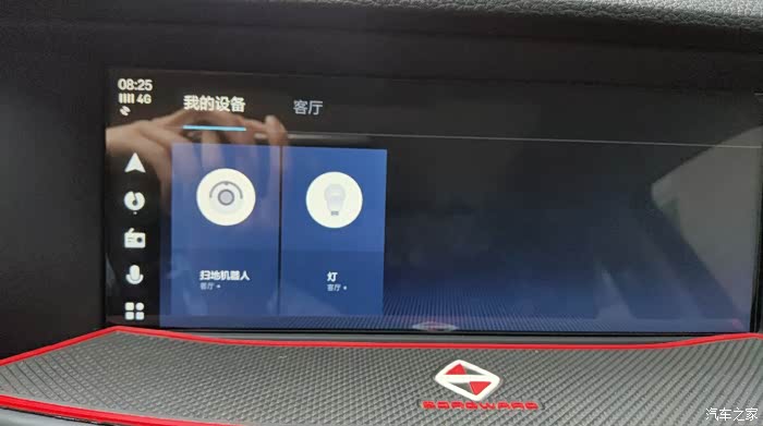

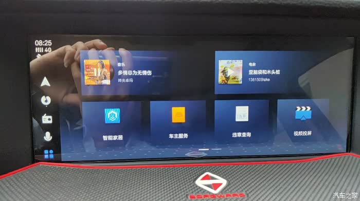

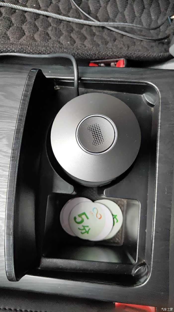

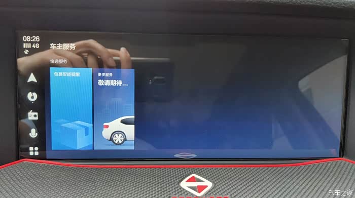

  昨天收到货,测试了一个下午,结果完美运行,第一次联机需要设置个十几秒,之后每次上车按LINK键或屏幕上的carlife就可以了,支持原车旋钮,原车屏幕触摸,但是有了语音操控功能后,基本也不会用这两个操控了,一句天猫精灵搞定所有,还支持方向盘切歌,播放音乐音质还不错。
  不用担心流量但不够用,首年免费无限流量,之后每三年100元,还可以做WiFi发射,手机投屏,感觉挺完美的!
  持续使用中,有问题会继续更新!

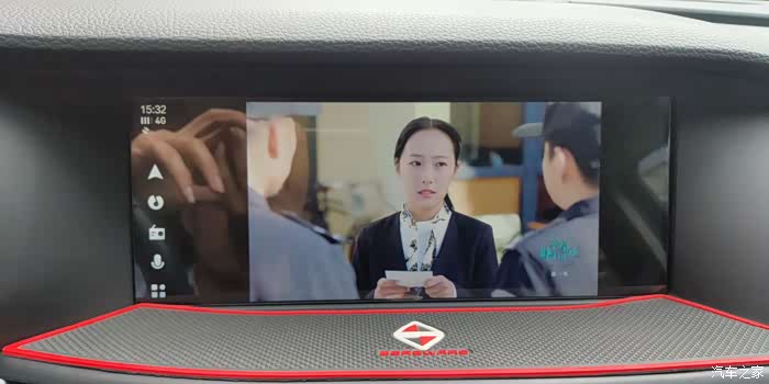

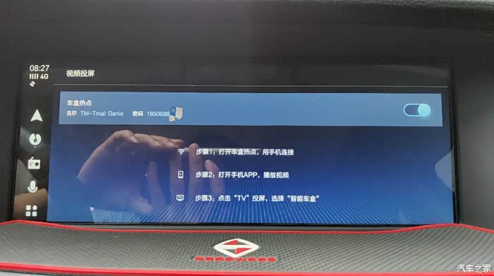

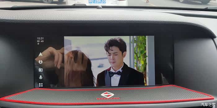

投屏功能测试,安卓手机,爱奇艺播放,支持1080P传送,不能满屏,但不卡顿,挺流畅的,4K没试,就这屏幕分辨率,试了也没意义,图片如下
