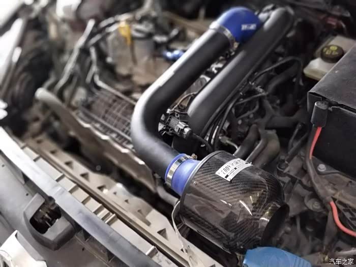

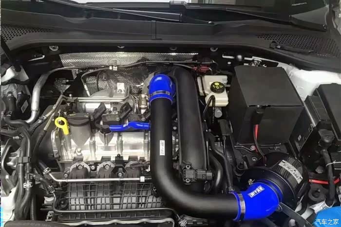

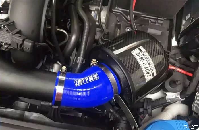

      铝合金进气管,位于黑色的高流量滤清器、节气门之间,管身带有底座,用于安装原车的空气流量计,还有两颗黄铜制的螺母,全原装位置,安装起来十分方便。侧面还有一个小圆管,用于连接真空管,原装尺寸。焊接口经过抛光打磨,整体感觉精致,虽然还不能达到无可挑剔的程度。减少进气阻力,涡流铝管的直径,和原装的塑胶管的恰当,即使改变了空气流量计的位置,也不会干扰流量计的数据准确性,原车电脑仍能准确的控制空燃比,确保燃油效率。
滤清器(冬菇头)独特去圆柱形的大面积设计,内外双层钢制网固定支撑,重点在于可以重复使用、极能环保,每次清洁只需要用中性的清洁剂浸泡,并用清水漂走清洁剂即可,洗洁精是其中方便且有效的选择,完全不需要专用清洗液,达到经济环保的效果。

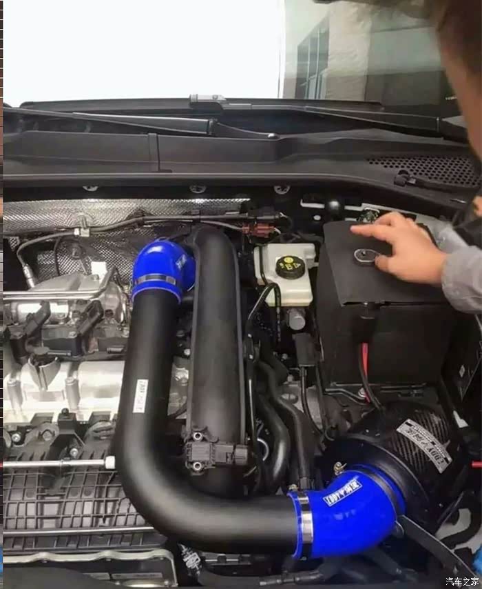

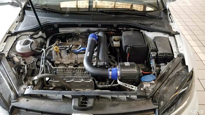

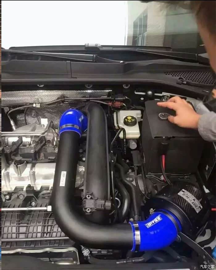

前后安装 花上十分钟就搞定了。
安装时需要注意的是硬管和软管链接处一定要固定好不要有漏气的地方。
最后就是这样子安装完毕。这图来自网上。因为 我的机仓太脏了。
只有蓝色的管让我这外观党感觉有些遗憾。我喜欢红色的或者 银色金属管。
