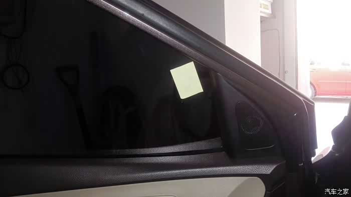

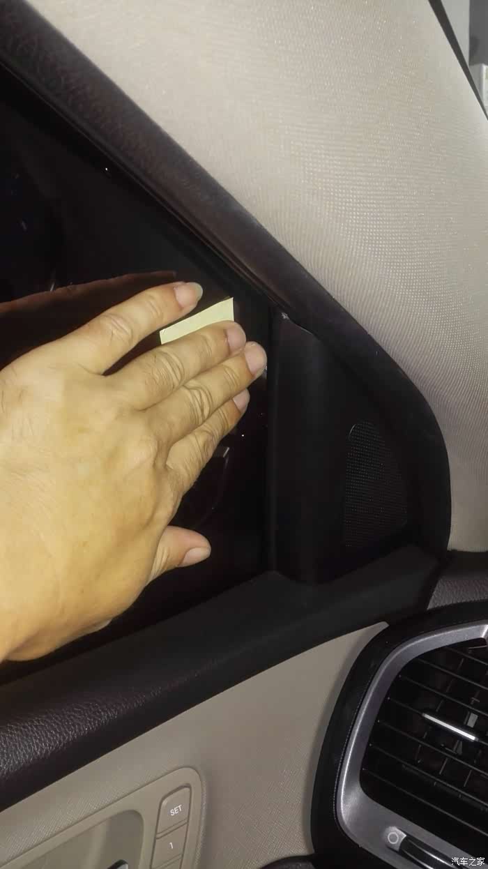

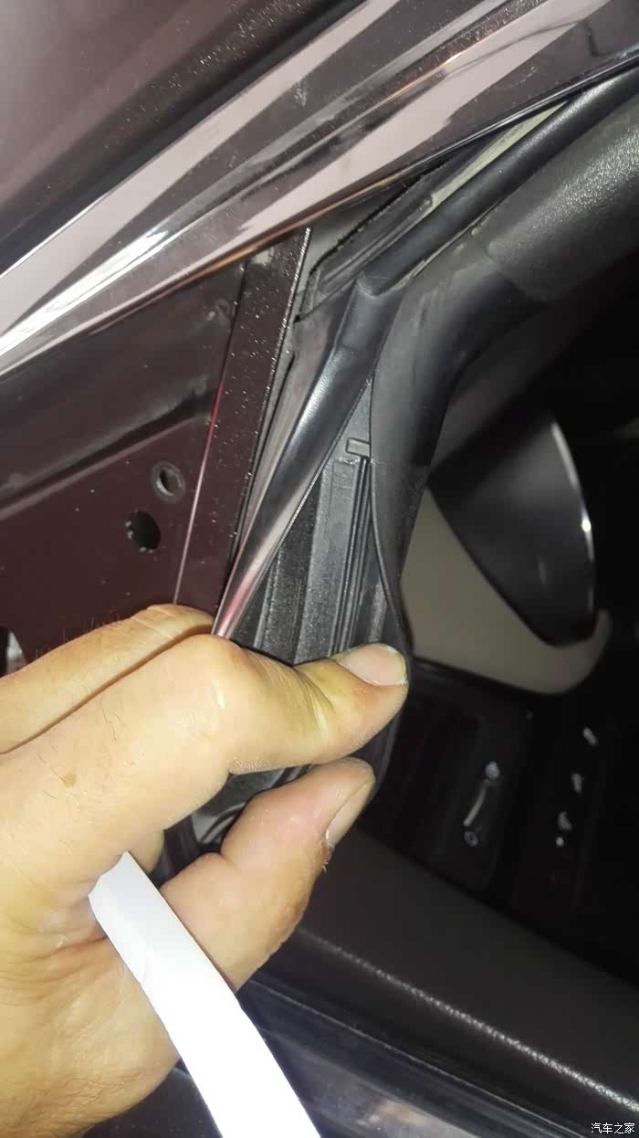

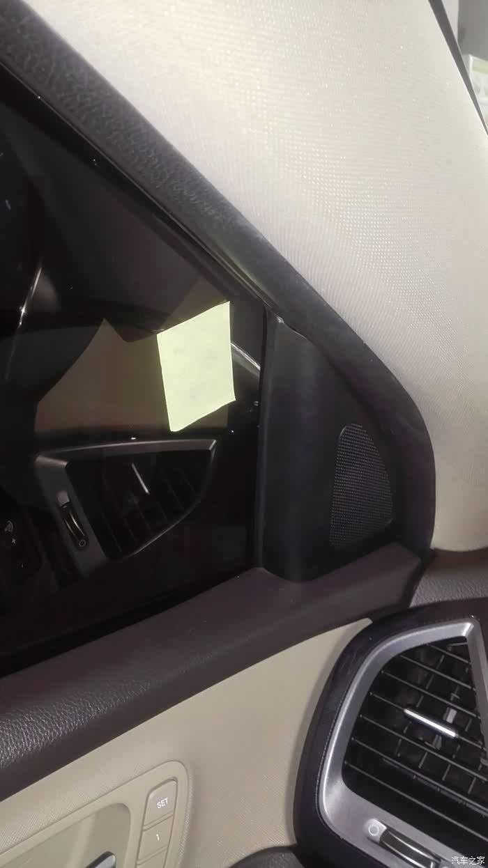

上个月跑了趟阿勒泰,在国营牧场路段,正赶上外面刮大风,关窗跑路,风噪更大了,当时时速110左右,有只苍蝇不知什么时候进到车里,飞来飞去的,媳妇打了半天没打着,正好落在侧窗玻璃上,我顺手一摁,没摁上,飞了,猛然感觉风噪声没了,还有点没反应过来,又用手摁了摁,(就是下面图里贴白纸的位置)摁下去风噪没了,松手又是风噪,先回家再收拾看看怎么个情况。好像发现新大陆了
回家休息了一天,就在车库捣鼓开了,大家看到贴白纸的位置吗,玻璃全升起来,向外按这个位置看看玻璃有没有活动,要有活动间隙,就是这里漏风,最好在行车时候试一试,
这个位置,
车跑起来有风噪,按一按,就可以确定是不是和我车一个毛病了,当时在路上仔细检查副驾驶侧没有风噪,只有主驾驶侧窗有,副驾驶窗按不动。
可以确定是密封条有问题,密封不严

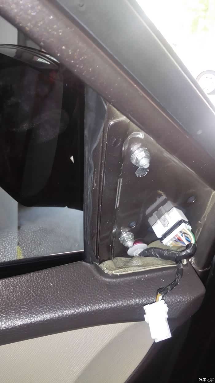

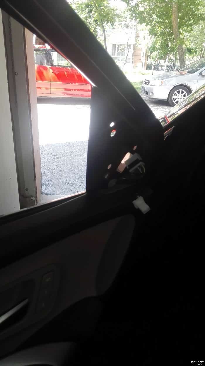

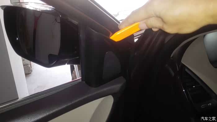

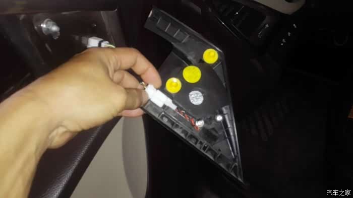

拆高音三角饰板,从上部撬要好撬点,悠着点,别把卡子撬断了

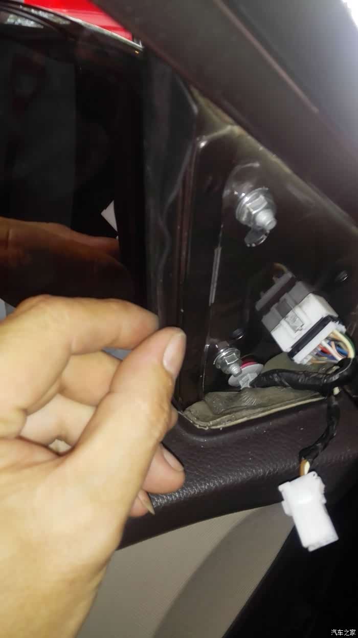

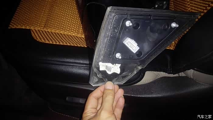

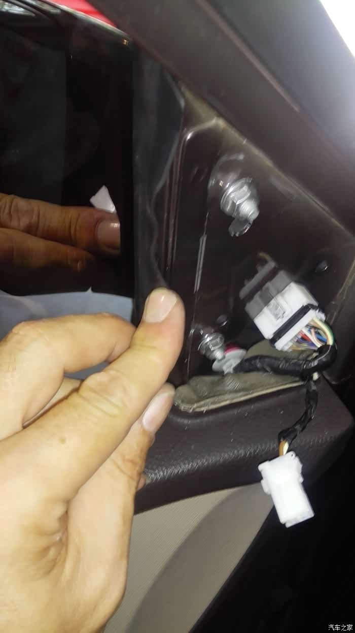

撬下后,解开高音音响喇叭的插头,带定位的,不用作记号,

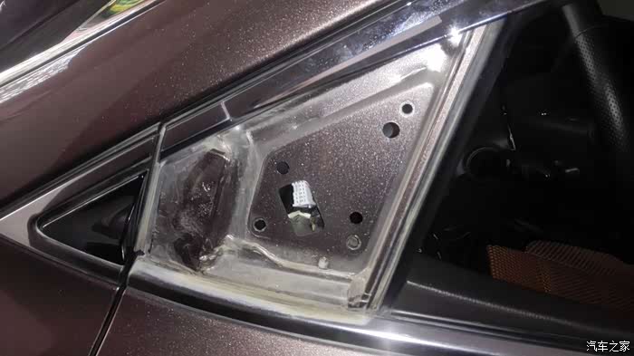

这是以前塞的密封,为这风噪没有少费劲

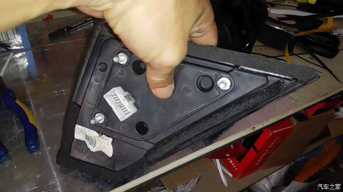

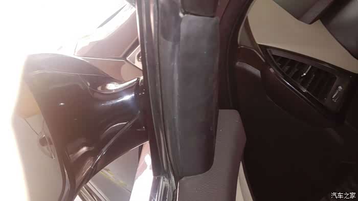

这是拆下的后视镜,现代车密封作的真心不错整体密封,

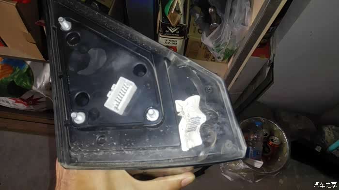

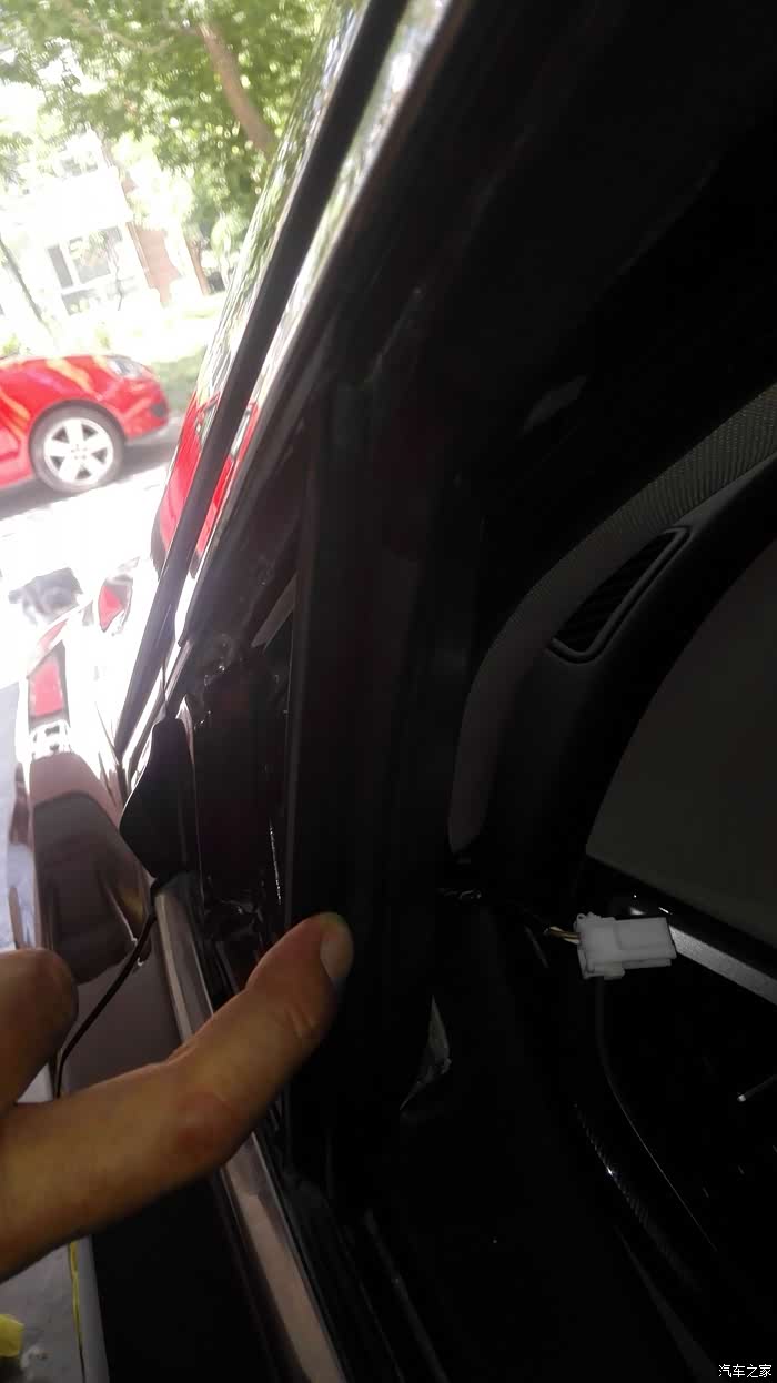

以前有车友怀疑是后视镜漏风,其实肯定的说绝不是后视镜,因为拆下看就没有漏风的地方,密封作的刚刚的,软橡胶全包的,根本不会漏风。
后视镜内三角框很干净,要是漏风,绝没有这么干净

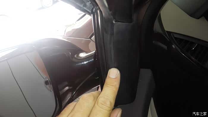

再看看后视镜整体密封

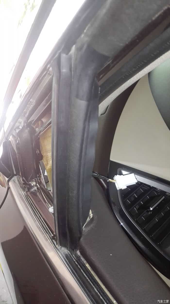

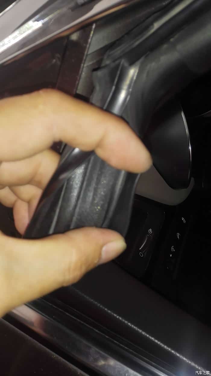

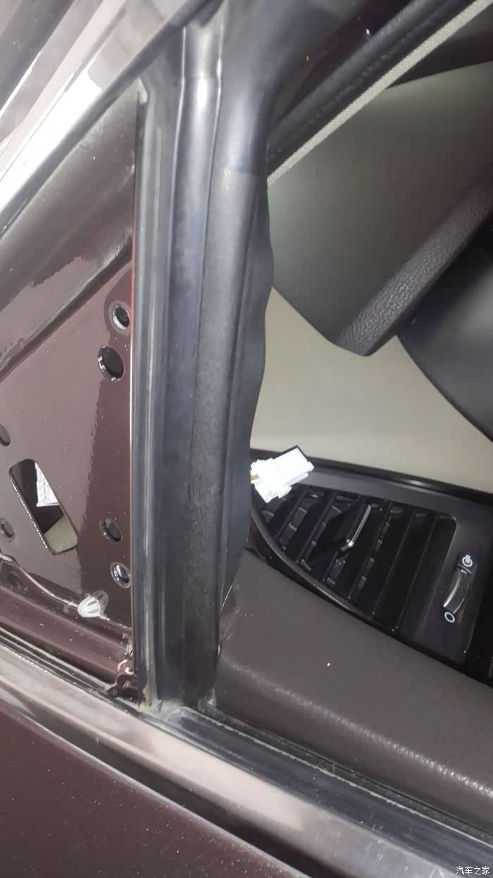

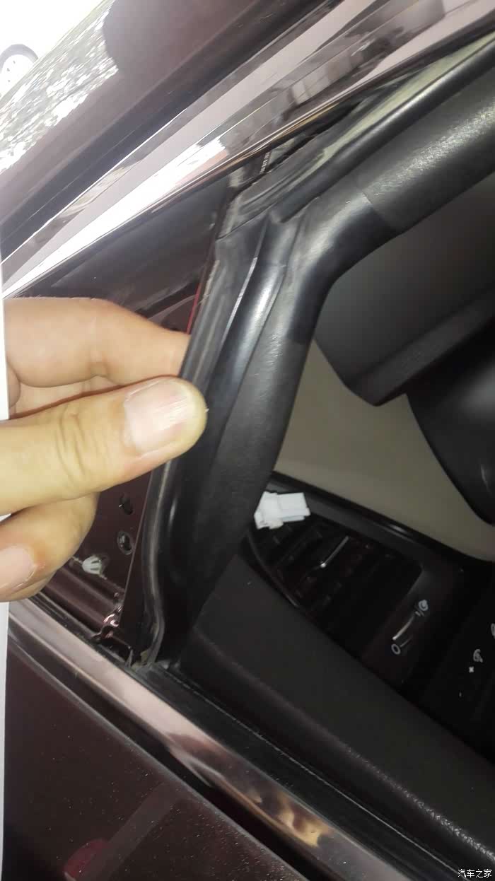

关键点来了,真真的问题在这里,三角板门槽密封条,是半空内折的异型密封条,靠内侧的内折密封没有什么支撑力,所以高速造成玻璃内压,密封不严,漏风
这是撑开拍的,里面有两条支撑筋,但是太矮小了,不起什么作用,有间隙就是这样造成的。
再看看,这位置,关键点啊

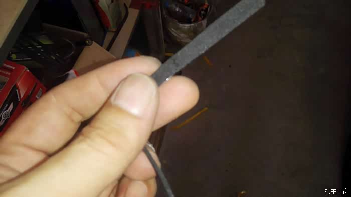

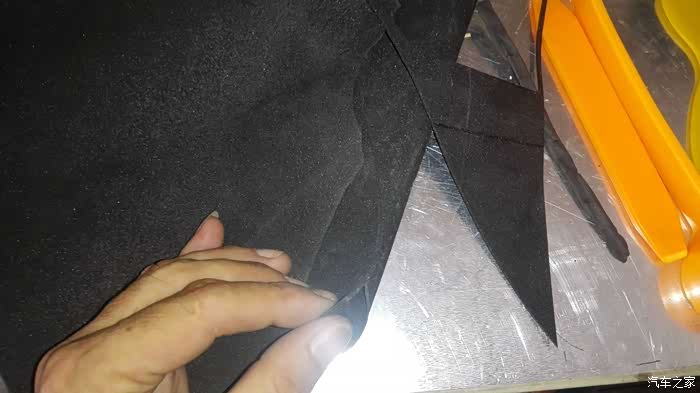

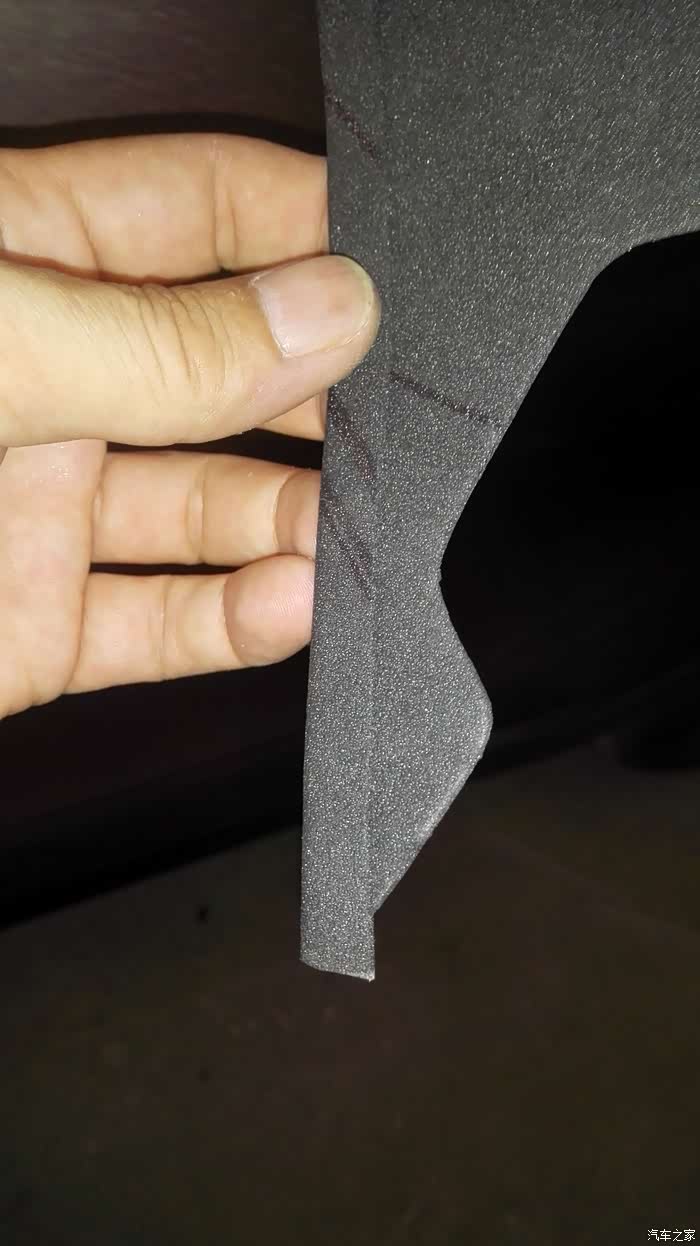

这是自己用高密度海绵裁成6毫米宽的条子,用双面胶带粘的支撑条厚度在1,5到2毫米,要视自己车情况定厚度,间隙不同,厚度不同。要自己定了,宽度可以肯定有6到7毫米足矣。
这就是我用的高密度海绵,厚度1毫米,两层互粘。这种海绵好多包装物都用,有弹性,有强度,黑色,白色,红色都有,但是不能用那种泡沫的。

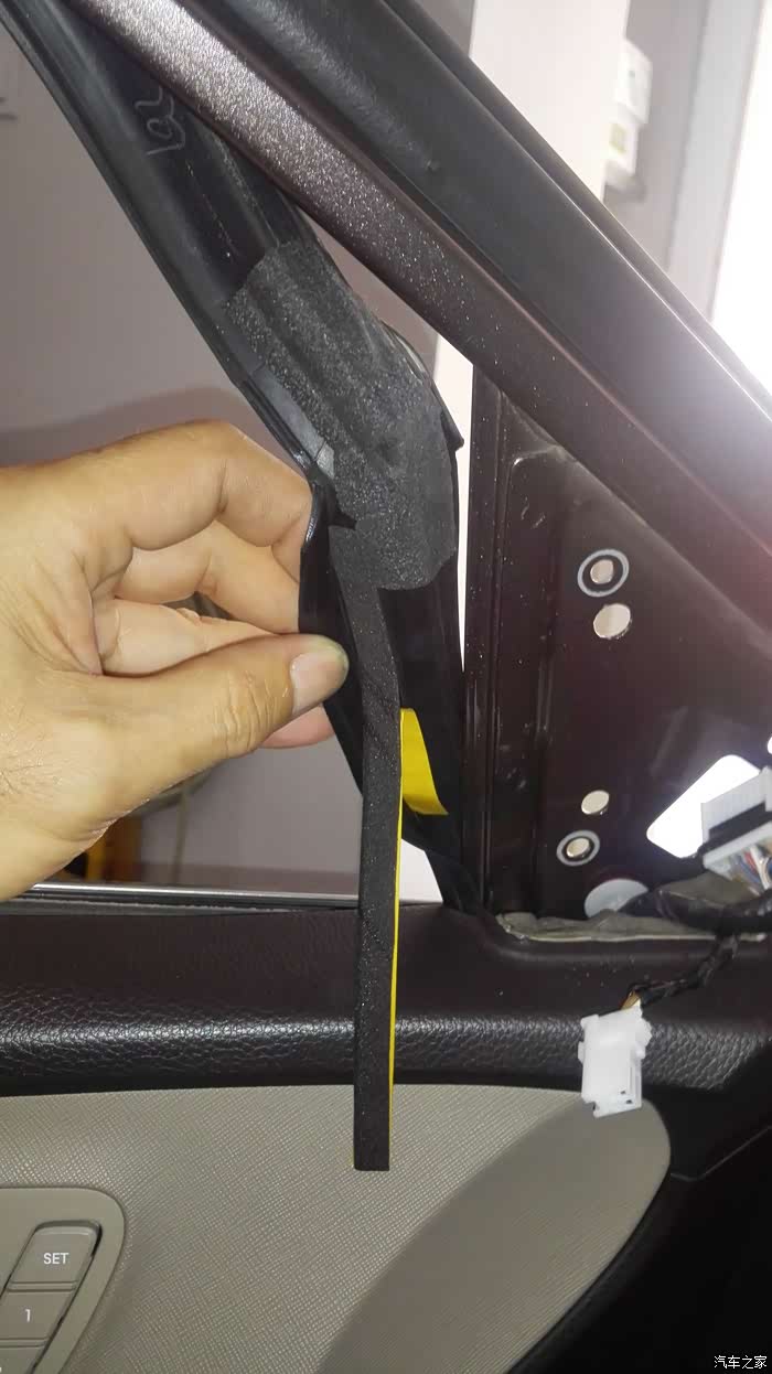

这是在车窗密封条靠后视镜三角板的内侧粘了1毫米的高密度海绵条,看清楚位置是车窗密封条靠内侧挨三角板的位置,(黄色的是双面胶带的护纸)

高密度海绵,裁的条,母指食指捏的是宽度,无名指顶的是厚度

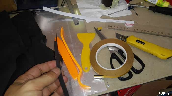

各种工具,材料
薄高密度海绵,废物利用,完美收官,就等上高速试一试有没有效果了
还是海绵,1毫米厚
