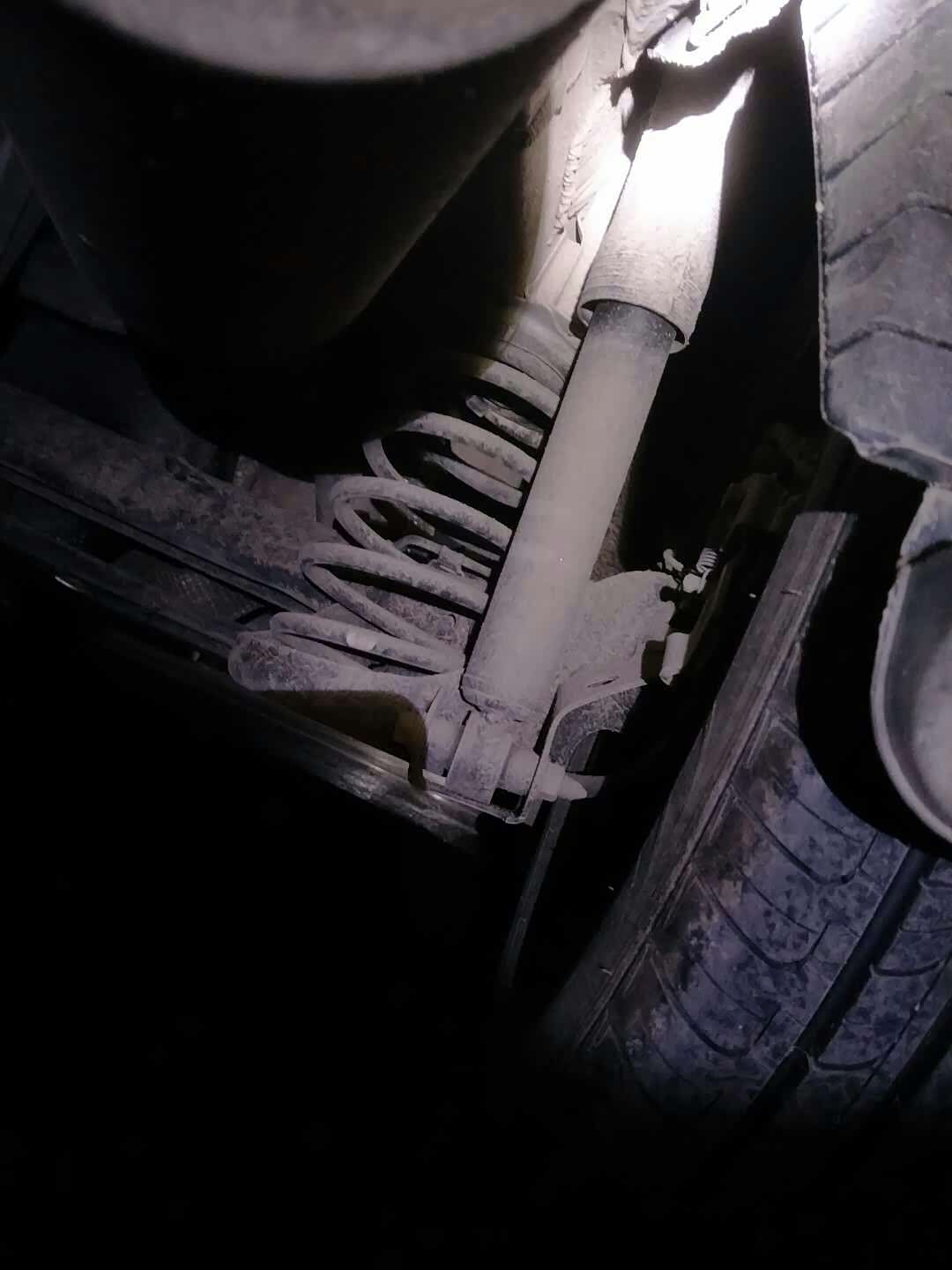

弹簧是支撑车速 高低的,可换可不换,我换的是 TS短弹簧,只是降低了(大概)两指,原弹簧是5指。降低很少不影响正常通行。 原车的弹簧虽然高,但是减震器软,载人多,或路面不平弹跳厉害一样容易碰底盘。短弹簧换了蓝桶因为支撑力够弹跳比黑桶少,实际使用通过性也很好。顶胶和防尘套 如果拆出来烂了就要更换,没烂就不用换。我换了防尘套,原厂防尘套其实很差,为两段式分体,容易变形,掉出来。 网上30多块钱买的一体防尘套更好用。原厂的又贵又不好用,自己看着办。别以为什么都是原厂件好,哈。如何你的车里程不多应该不用换配件,如果有一段时间了,最好先咨询你要去换的修理店可能要换的配件,这样比较省事。其实根...

跑一下这样的山路,马上就不想要黑桶了,回去立刻换蓝桶
,黄桶更好
。248应该是韶关乐昌九峰山。广东第一峰355应该是南昆山,跑了一圈,没有走回头路,大山大岭急弯不断。换前,跑九峰山是黑桶加TS短弹簧,软,操控差,急弯,变道,超车要减速才能打方向,否则倾侧厉害。换蓝桶后,跑南昆山(是蓝桶加TS短弹簧),倾侧少,入弯,变道干脆,信心十足均为3个人乘坐

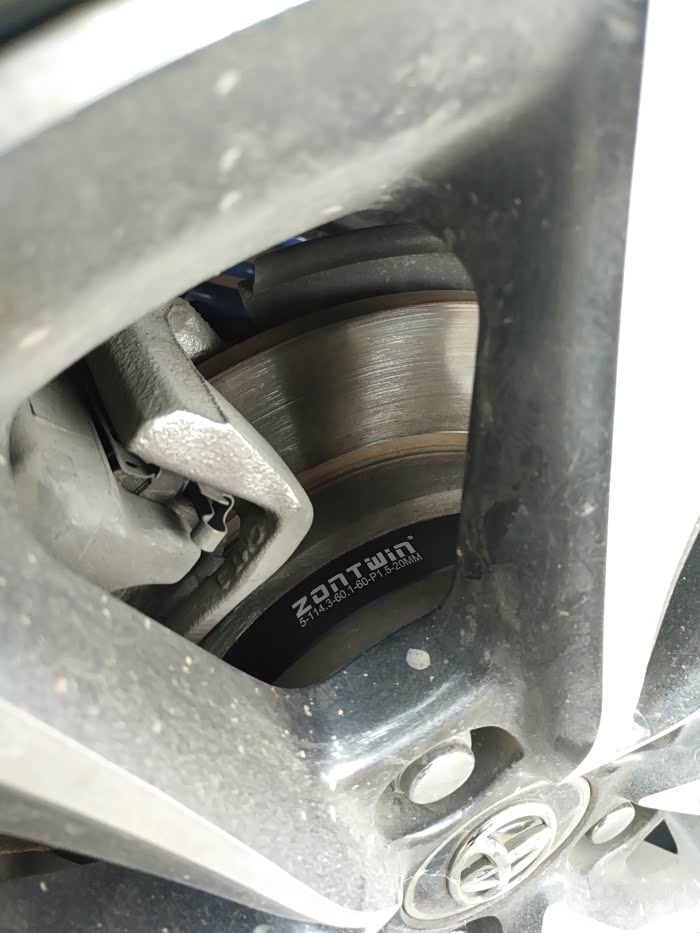

最早就是用顶吧,除了方向盘硬了,操控变化不大,拆了,因为漏油换了进口黑桶kyb,除了不漏油操控没变化,作用不大啊,换了ts短弹簧(加进口黑桶),除了降低车身,操控依然很烂, 最好就是上蓝桶(TS短弹簧)意外惊喜,操控上了一个档次,是不是好折腾啊,如果重新选择,新车落地直接蓝桶了。黄桶应该不会很硬,如果喜欢速度和操控 还是黄桶吧。 我现在蓝桶加TS短弹簧,热胎2.7气压, 还硬点好开。 我还加宽了轮距
