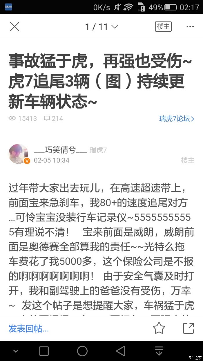

这个是论坛里那哥们的原帖和标题,愿哥们一切顺利平安!

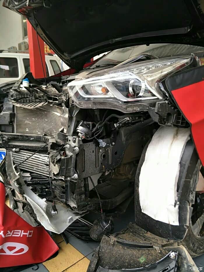

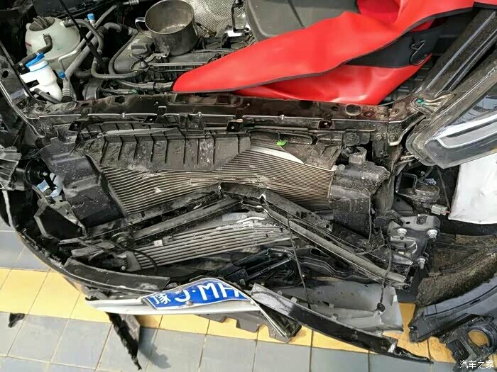

接下来节选的图片大家看看
因事论事,这个前防撞梁有问题!!有没有人注意到防撞梁的吸能盒几乎没有怎么溃缩!!!
        可能有人会说 左右吸能盒受力不同,动能没有达到全溃缩标准,但请注意 防撞梁貌似是中央位置撞击受力的!!!两边吸能盒理论上受力均摊(这也是前100%碰撞的理论背景)。最重要是防撞梁内缩断裂了,而吸能盒未溃缩将力量缓冲偏转!!
         所以姑且推测 前防撞梁抗剪、抗冲击动能指标 可能不达标!!!(如果前粱强度够大,在非切线 均等受力条件下,应该吸能盒率先溃缩,溃缩形式应明显或者完全溃缩,进而再是前梁溃缩变形)。另外不要拿撞柱子来比较,原因自己百度物理力学去。
所以提出个人怀疑, 所谓超高强度热成型钢材是否是噱头,在量产过程中有没有缩水?!
